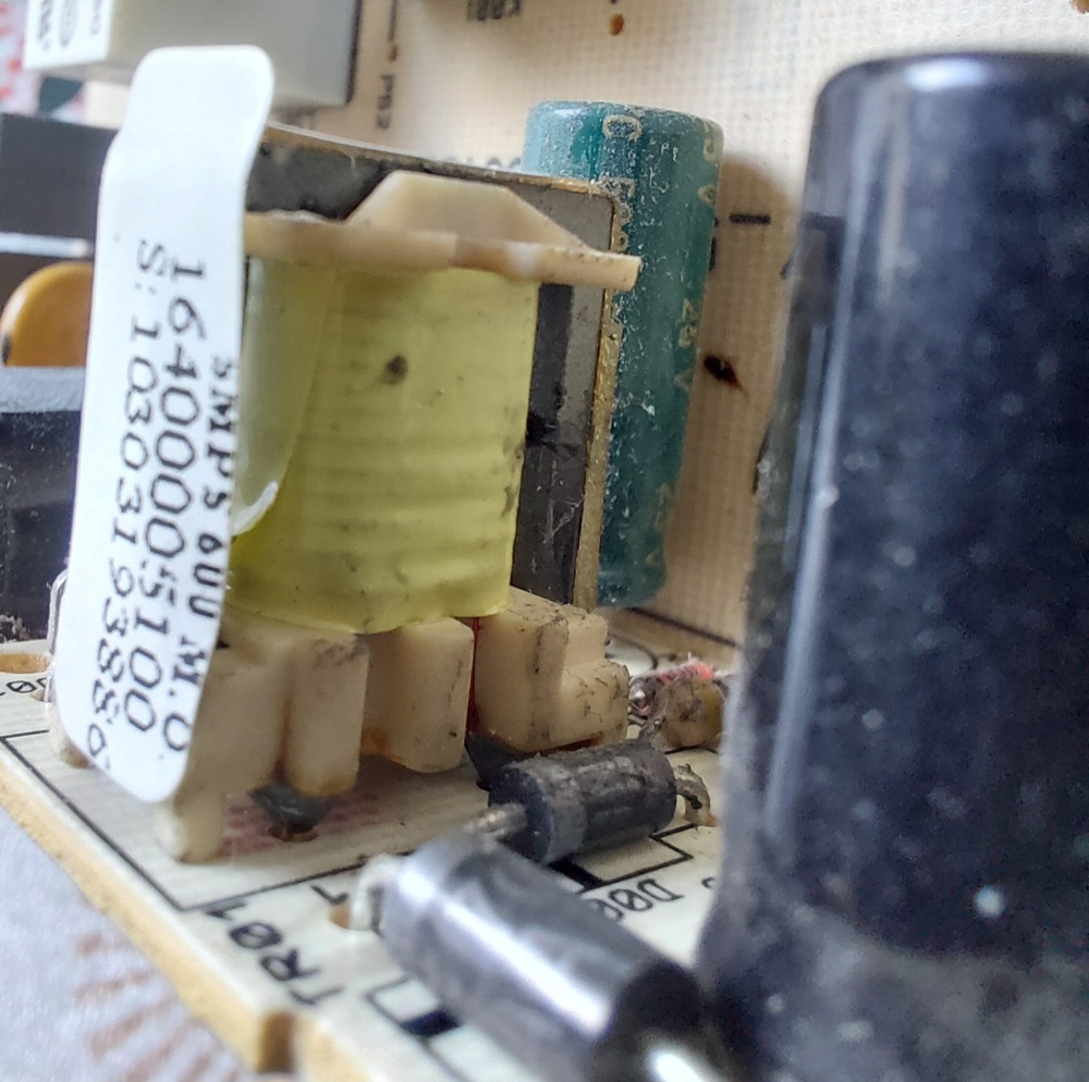

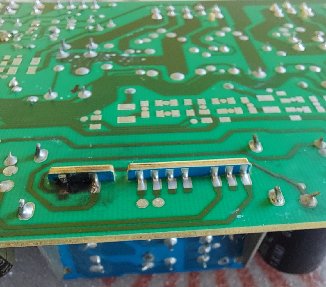

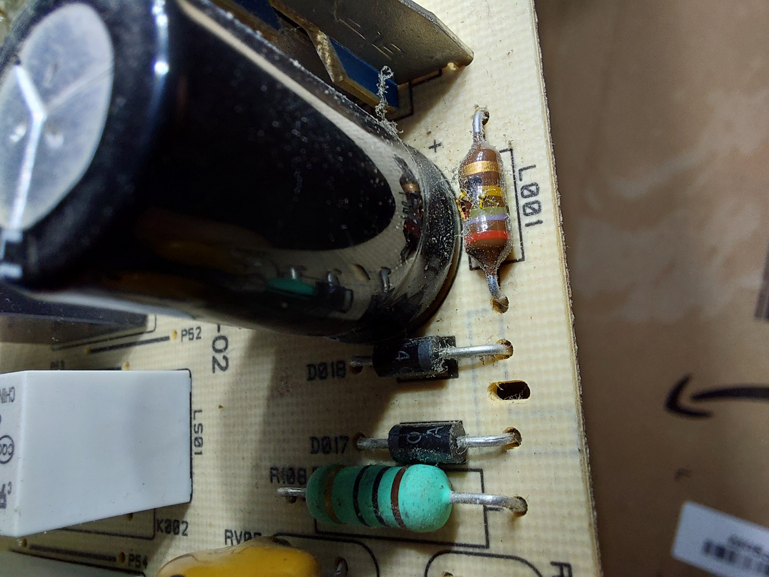

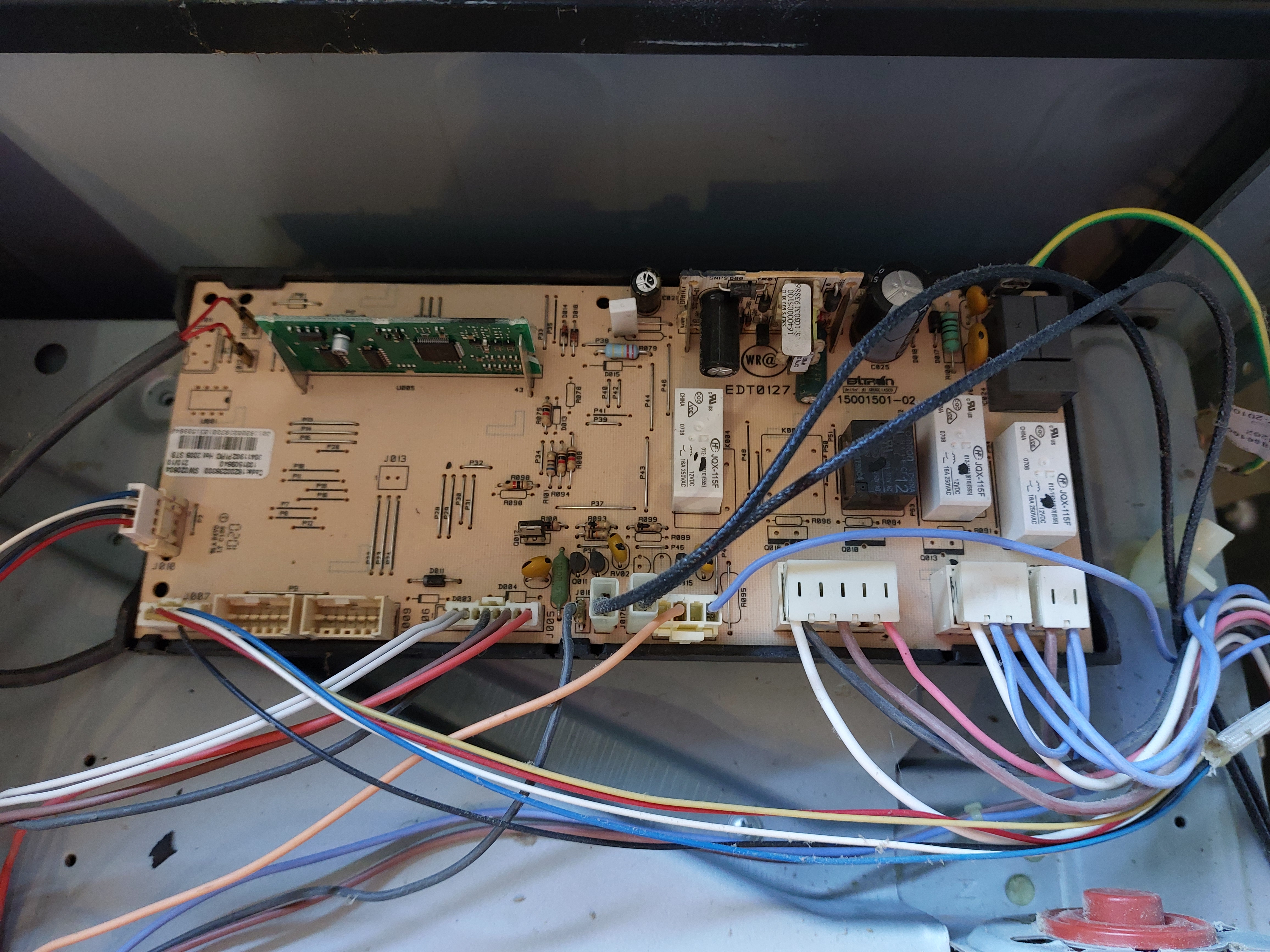

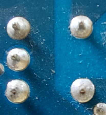

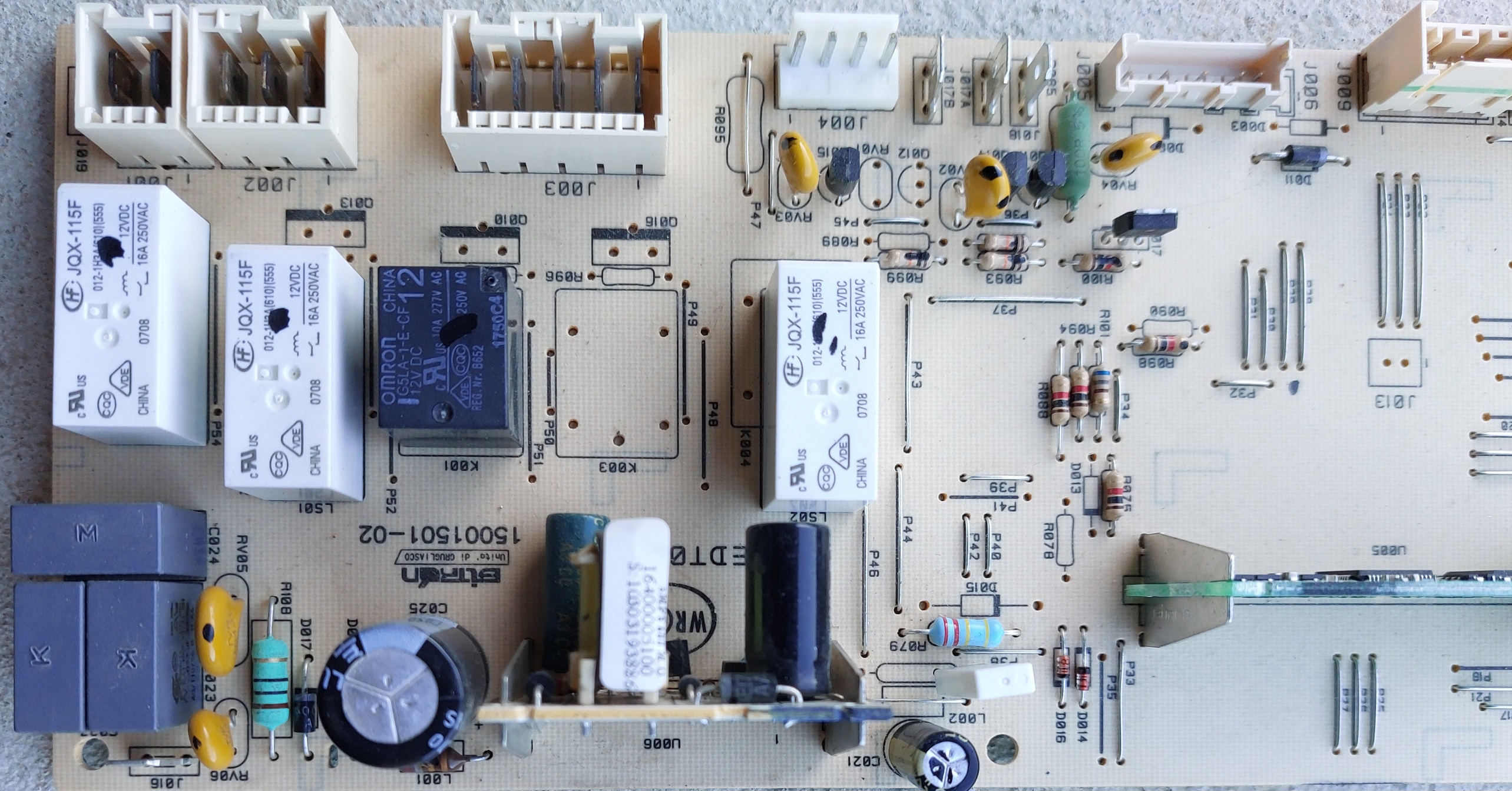

    Suite à un débordement pendant cuisson sur les plaques à induction, du liquide s'est introduit à l'intérieur de la cuisinière (ref dans le sujet), ce qui a fait cramer la carte gérant le four, qui ne s'allume plus (les plaques fonctionnent toujours correctement).
    Pour les points visibles et évidents j'ai trouvé :
    -une inductance (L001) éclatée à changer.
    -un court-circuit qui a noirci la zone entre 2 pistes. Je vais nettoyer et refaire les soudures.
    J'ai également testé :
    -Les condensateurs qui sont visiblement en bon état mais non mesurés car non dessoudés.
    -les diodes donnent des valeurs entre 0.5 et 0.6V dans le sens passant (+ sur anode et - sur cathode) et sont bloquantes dans l'autre,
    excepté une qui donne 0.43V dans le sens passant et 1.24V dans le sens inverse. Je crois comprendre que c'est une diode flyback (D002) et qu'elle fonctionne correctement. Etes-vous d'accord ?
    -les relais blancs (JQX-115F/012-1H3A 12VDC), commutent mais la résistance des bobines varie d'un relais à l'autre (de 50 à 260 ohms).
    -le relais noir (Omron G5LA-1-E-CF 12VDC) non testé car pas d'indication de la borne + de la bobine.
    -les résistances : toutes bonnes
    -Diodes zener testées de la même manière qu'une diode standard : 2 zener sur les 4 sont passantes en sens inverse :
    D014 --> 0.62V en sens passant et 0.75V en sens inverse
    D004 --> 0.69V en sens passant et 1.97V en sens inverse
    Mes questions sont les suivantes :
    -Pour moi les 2 zener passantes dans les 2 sens sont défaillantes et doivent être changées. Est-ce correct ou y a t il des exceptions ?
    -La diode D002 est-elle à changer ?
    -Pour les relais, je ne retrouve pas la référence exacte (ni Omron, ni les autres), comment trouver des références de relais équivalentes ?
    -Comment identifier la borne + de la bobine d'un relais 12VDC ?
    -Voyez-vous d'autres composants à tester ?
    Photos ci-dessous.

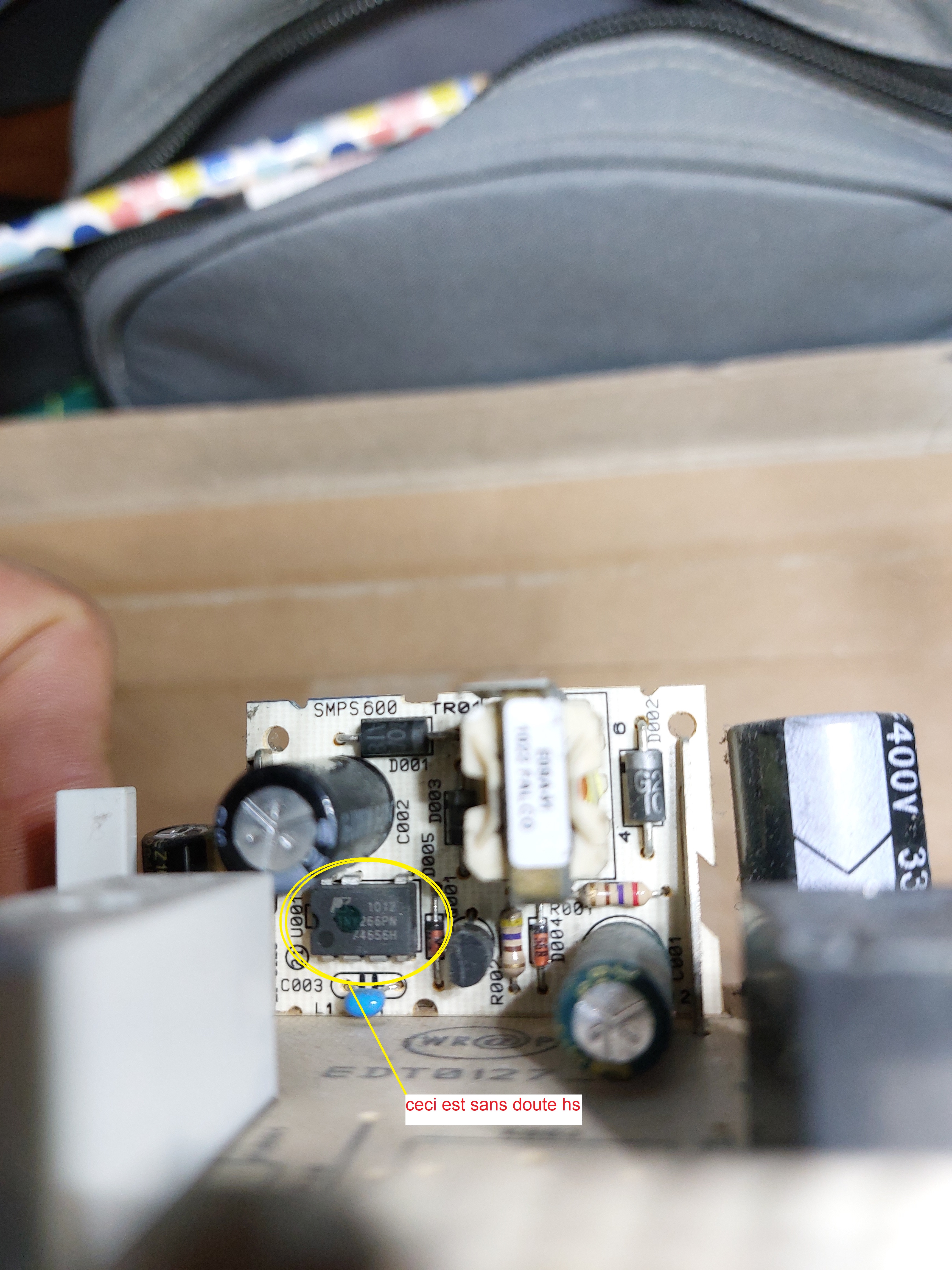

    les diodes ont elles été mesurées déssoudées (au moins une patte) ?
    connectée aux bornes d'un relais on trouve en général une diode destinée à court circuiter la tension inverse générée par la bobine à la coupure (cette tension pourrait détruire le semiconducteur qui alimente le relais, circuit intégré ou transistor), le pôle "+" est du coté de la barre inscrite sur la diode
    le circuit découpeur est sans doute hs (voir photo)
    dans un cas comme celui ci il est inutile de soupçonner les condensateurs à moins qu'il soient défectueux avant l'incident
    il faudra bien sur remplcer la self

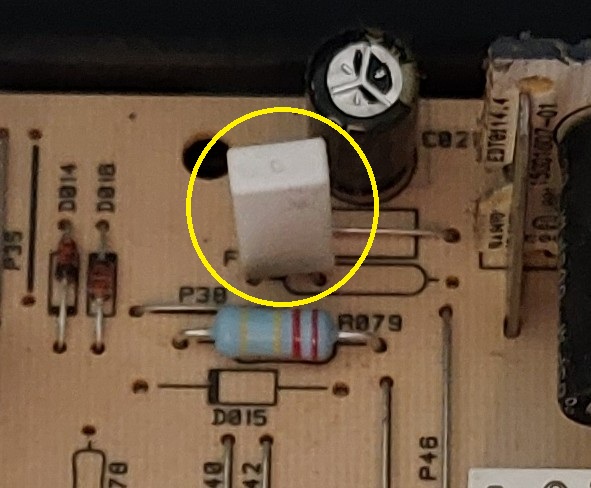

    qu'y a-t-il écrit sur ce composant ? (je ne sais pas si la sérigraphie est un F ou un P)
    ce pourrait être un fusible....

    ça peut aussi être un R

    Je n'ai pas mentionné ce composant car c'est une sécurité thermique notée "F1" sur la carte, la ref est SEKI ST-22 (105°C). Je l'ai bippée et elle est passante.

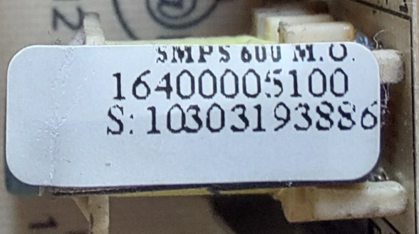

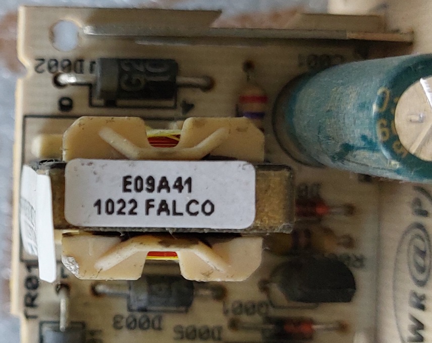

    J'aimerais également tester le transfo pour m'assurer de son fonctionnement mais je ne trouve aucune doc technique.
    Savez-vous comment le tester ?
    Il a 5 pattes (3 d'un côté et 2 de l'autre) sur ses étiquettes on peut lire:
    E09A41
    1022 FALCO
    SMPS 600 M.O.
    16400005100
    S:10303193886

    au vu de l'état de la self le circuit découpeur est hs, de ce fait la basse tension n'est pas produite, il est donc inutile de s'intéresser pour le moment au secondaire d'alimentation
    ce qui s'est passé: le circuit découpeur (son transistor de puissance) c'est mis en court circuit ce qui a fait claquer la self et peut être aussi la résistance de puissance du primaire
    ce défaut peut être du à un condensateur de filtrage du primaire hors tolérances
    le transfo ne claque pratiquement jamais sur ce genre de montages
    pour moi, il faut remplacer le découpeur, le condensateur du primaire, la self, tester les diodes de redressement et de régulation
    on ne peut pas tester le circuit découpeur

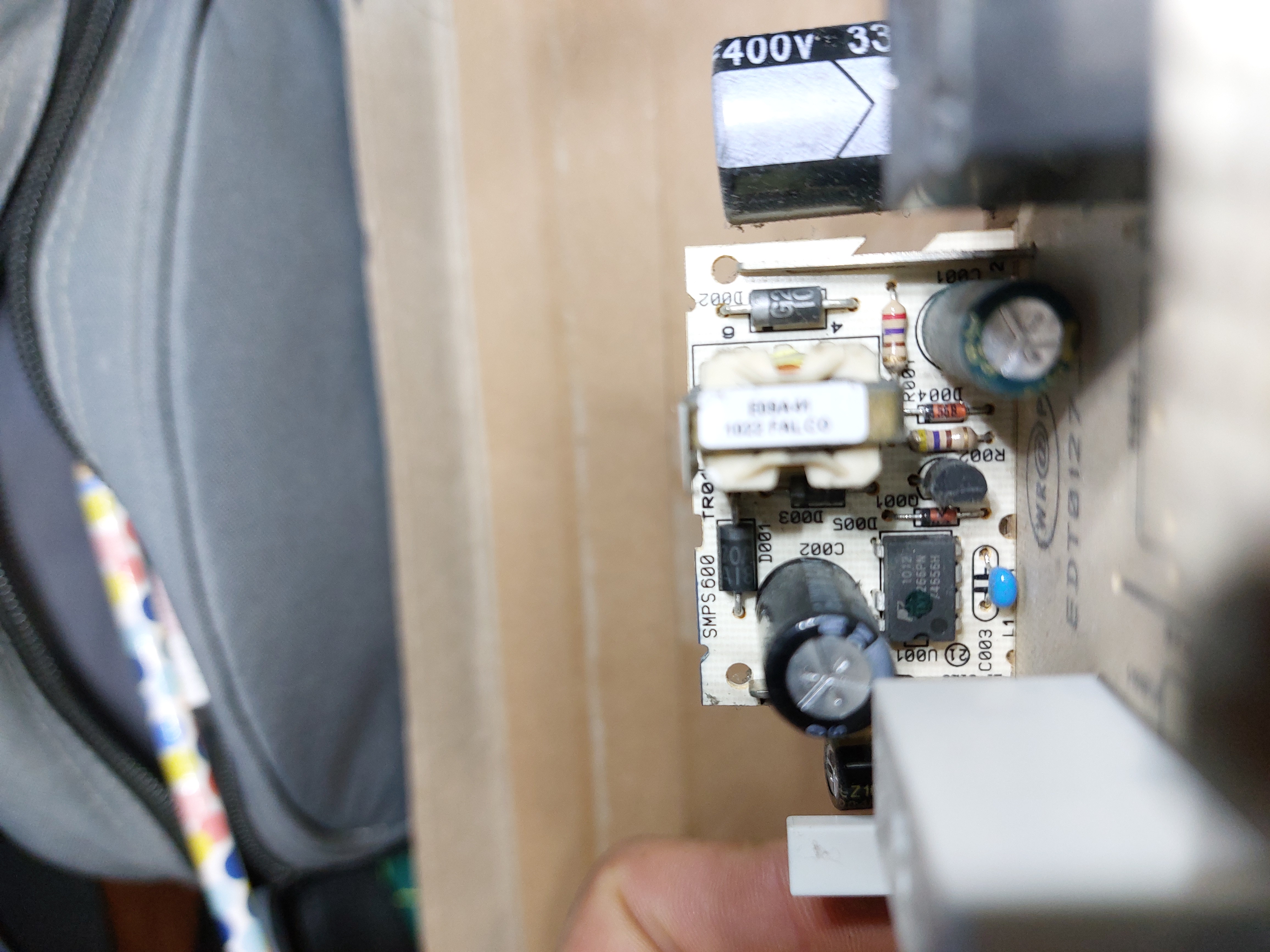

    La petite carte fille placée verticalement est une alim à découpage à base de TNY 266.
    TNY263.PDF
    Attention, ça peut être très dangereux, néophytes s'abstenir.
    c'est en effet alimenté par le secteur redressé.(sans doute diodes D017/D018 et condensateur C025).
    On doit trouver environ 325V sur C025.
    La self qui a cramé est en général dans le circuit 325V et fait souvent office de fusible.
    Suivant la position du court-circuit, il est même possible que ce soit la seule victime.

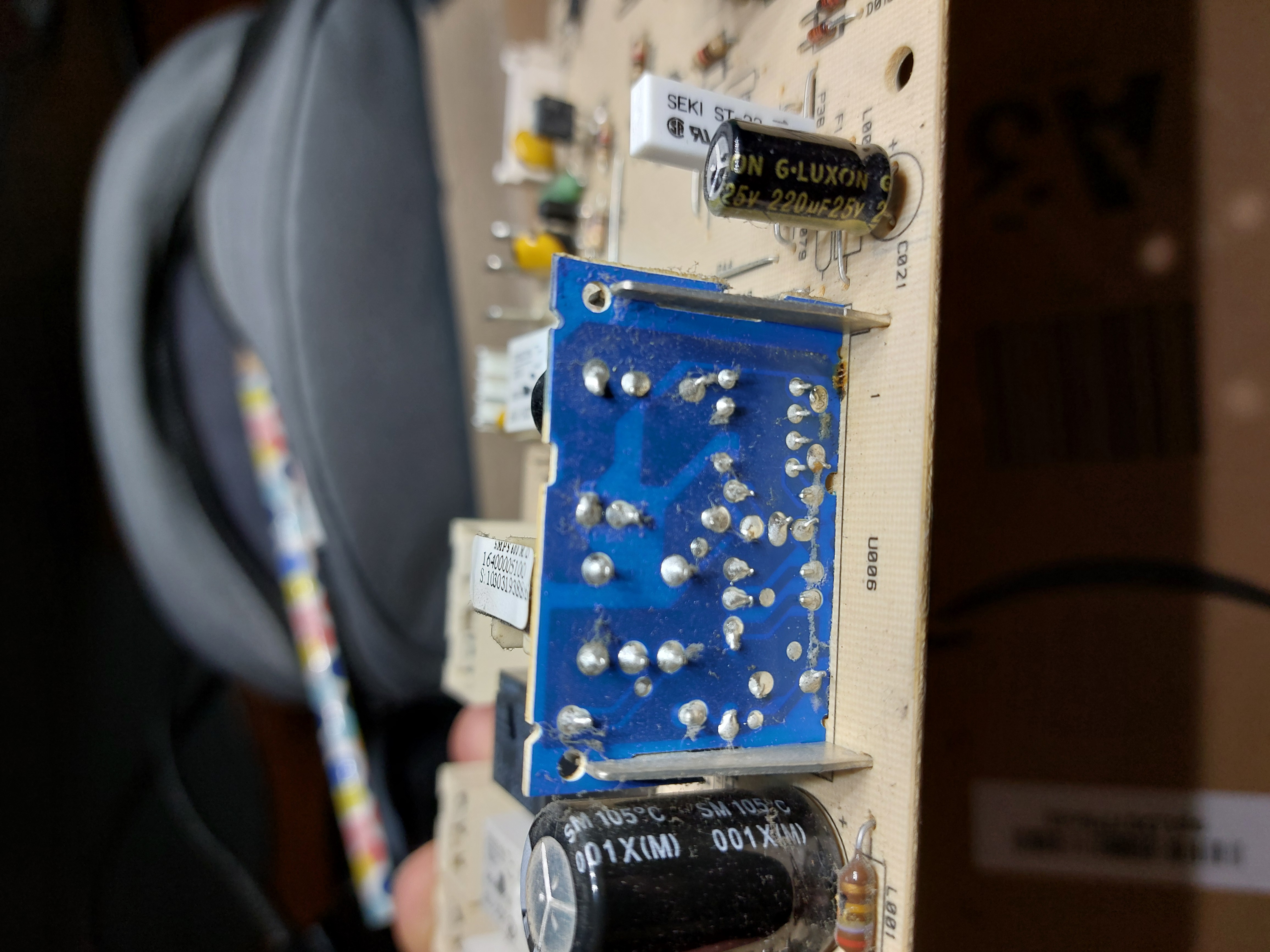

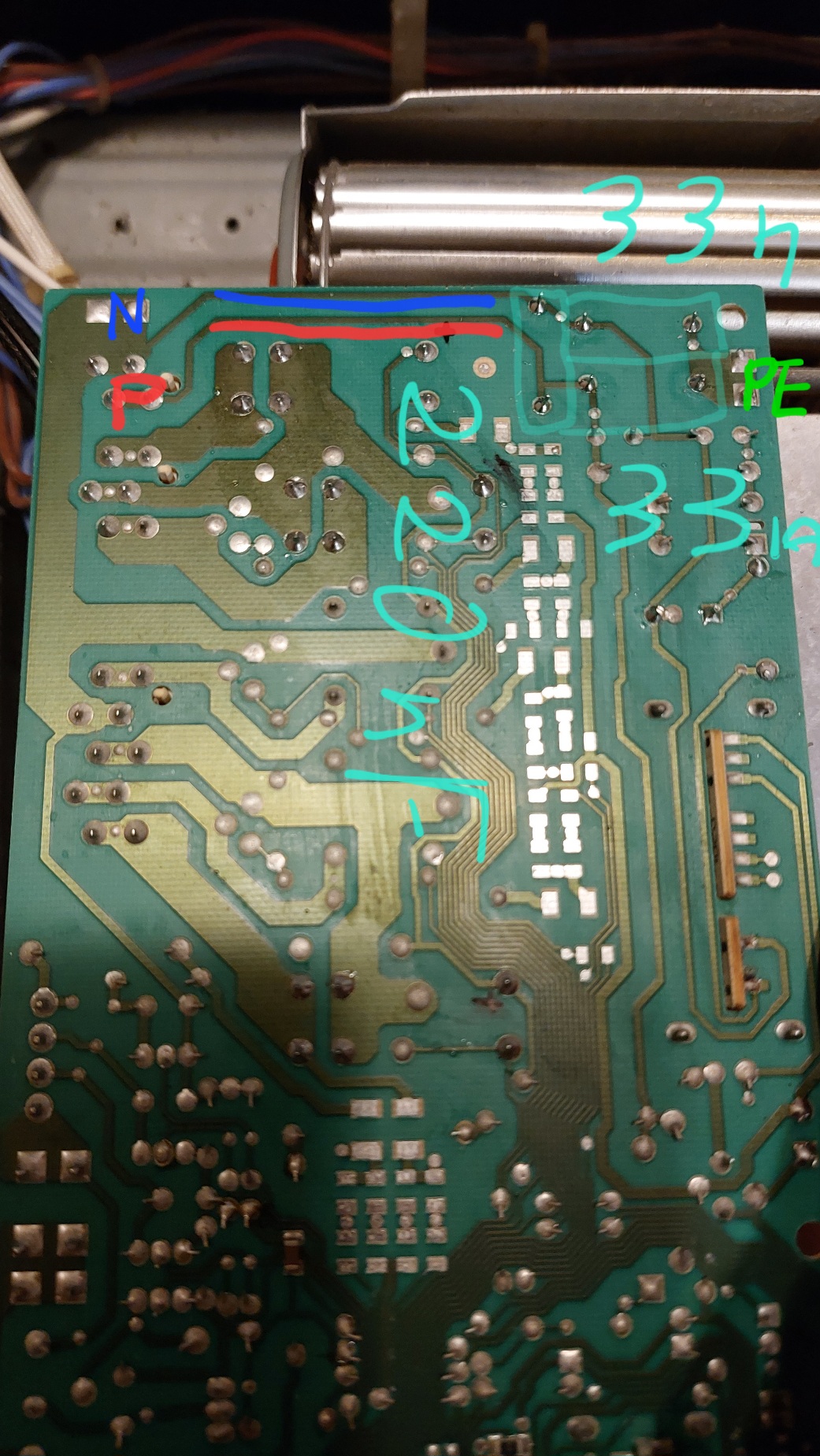

    Combien y a-t-il de pistes reliant la carte de base à la carte fille ?

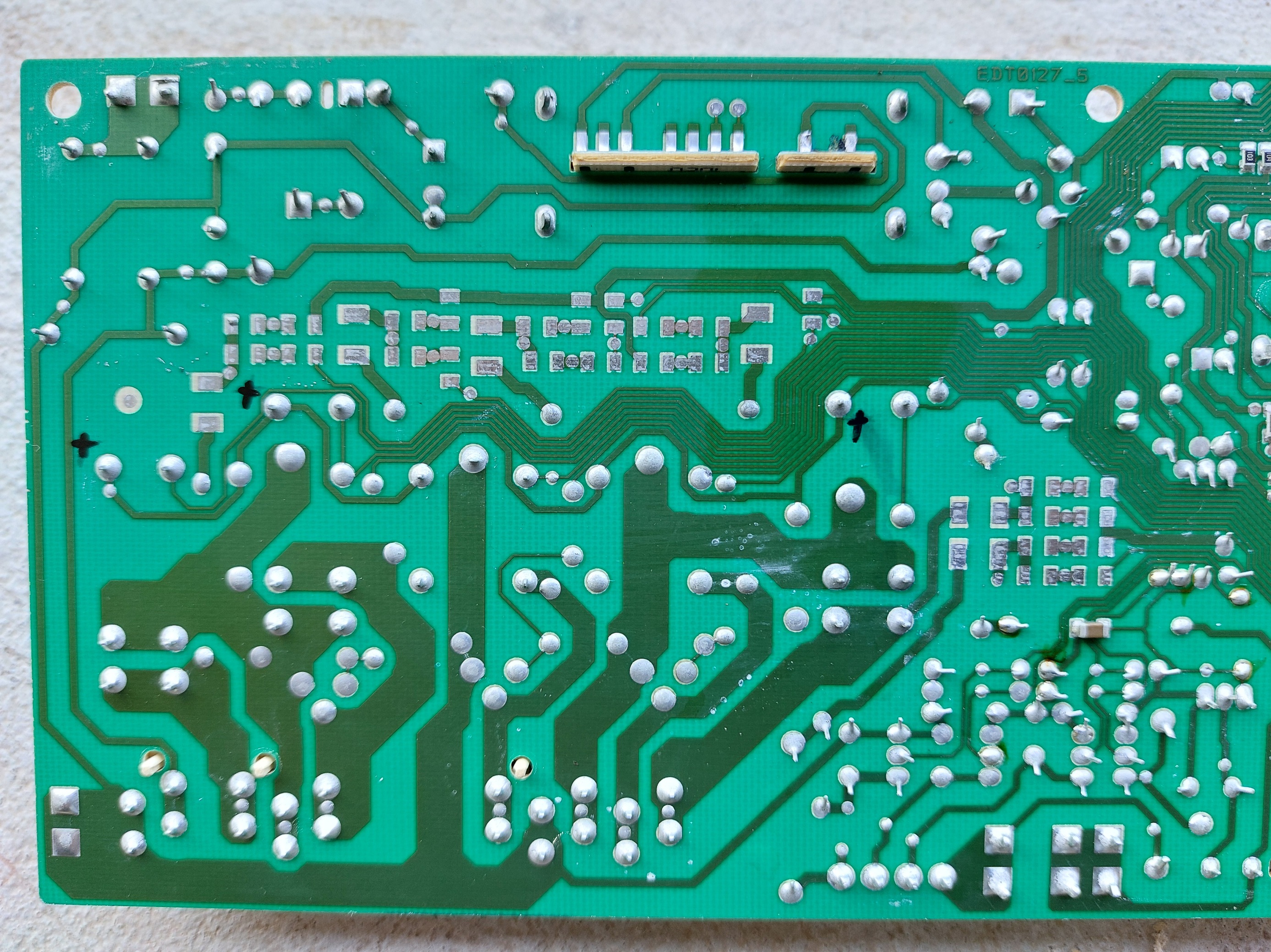

    peux-tu mettre une photo du côté pistes de la carte principale ?
    Le transfo est rarement en cause, et propre à chaque design d'alim de ce type. Il fonctionne à plusieurs dizaines de KHz. Voir datasheet du TNY266.

    le TNY a pu survivre si le CC est sur le 325V, en entrée de la carte fille.

    Titijoy3:
    Effectivement, pour le transistor j'ai indiqué "non passant" lorsqu'aucune tension n'était mesurée.
    Annjy:
    En effet le condensateur C025 affichait 325V lorsque je l'ai mesuré après démontage. Ce qui m'a surpris c'est que la tension est restée constante jusqu'au lendemain. Comme j'ai remarqué que la tension chutait lentement lorsque je plaçais les sondes du multi sur ses pattes lors de la mesure, j'ai laissé les sondes jusqu'à ce que le condo affiche une tension inférieure à 25v. Aujourd'hui la tension est encore présente.
    J'était convaincu que les condo se déchargeaient assez rapidement s'ils n'étaient plus alimentés. Ce n'est pas le cas ici.
    Je compte 9 pistes reliant la carte principale et la carte fille (là où c'est cramé je vois 2 pistes).

    Bsr,

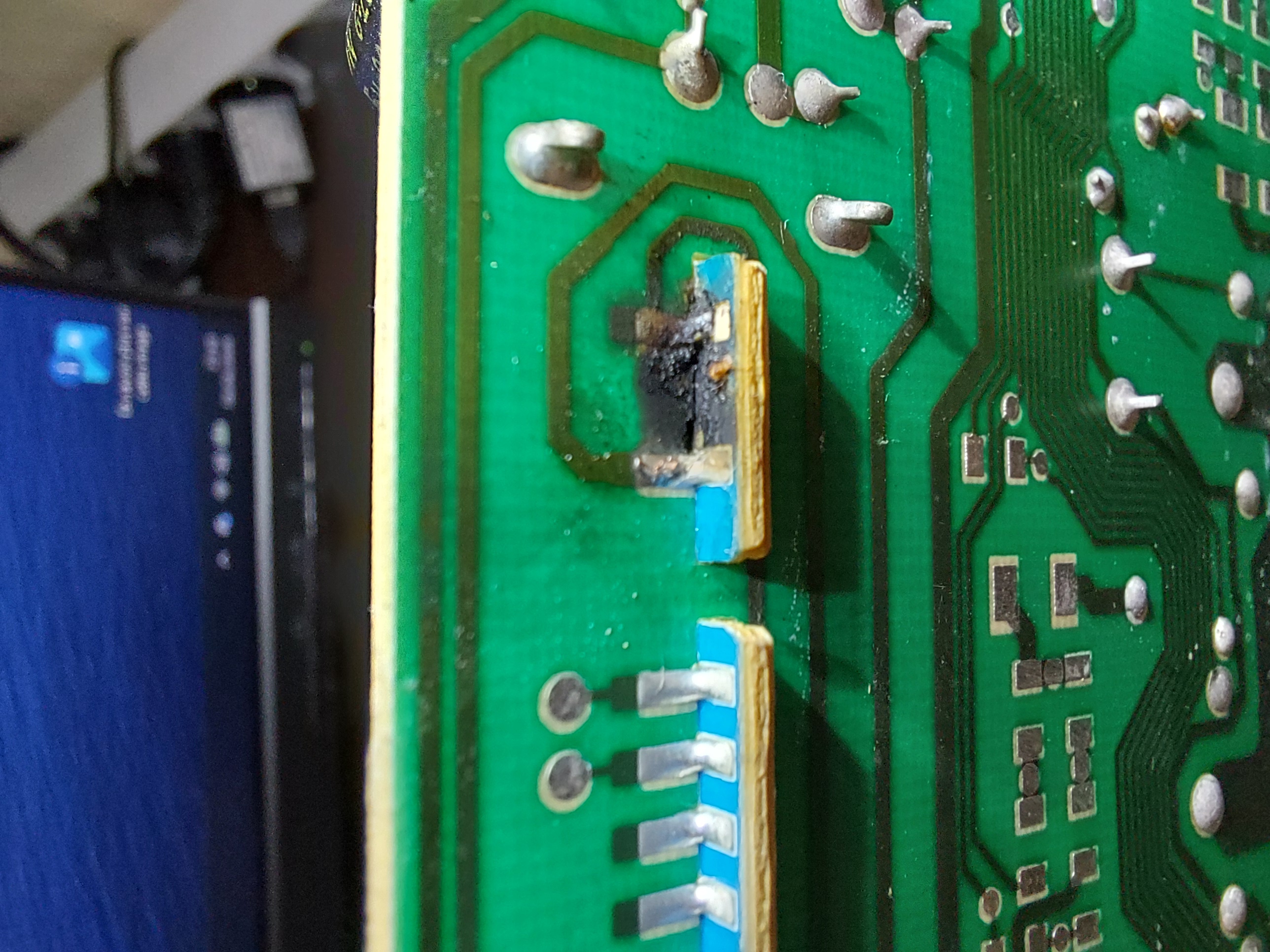

    il faudrait un plan un peu plus large côté pistes, de façon à voir l'emplacement des diodes de redressement ainsi que de la self et du condensateur 400V.
    Je pense que le court-jus a eu lieu sur l'entrée 325V de la carte fille et que la self a servi de fusible.
    Pour la self, quelles sont les couleurs, la longueur et le diamètre ?
    nettoyage de la partie cramée à l'alcool avec par exemple une vieille brosse à dents.
    quezaco
    Re : Carte électronique Cuisinière Scholtes CI961A

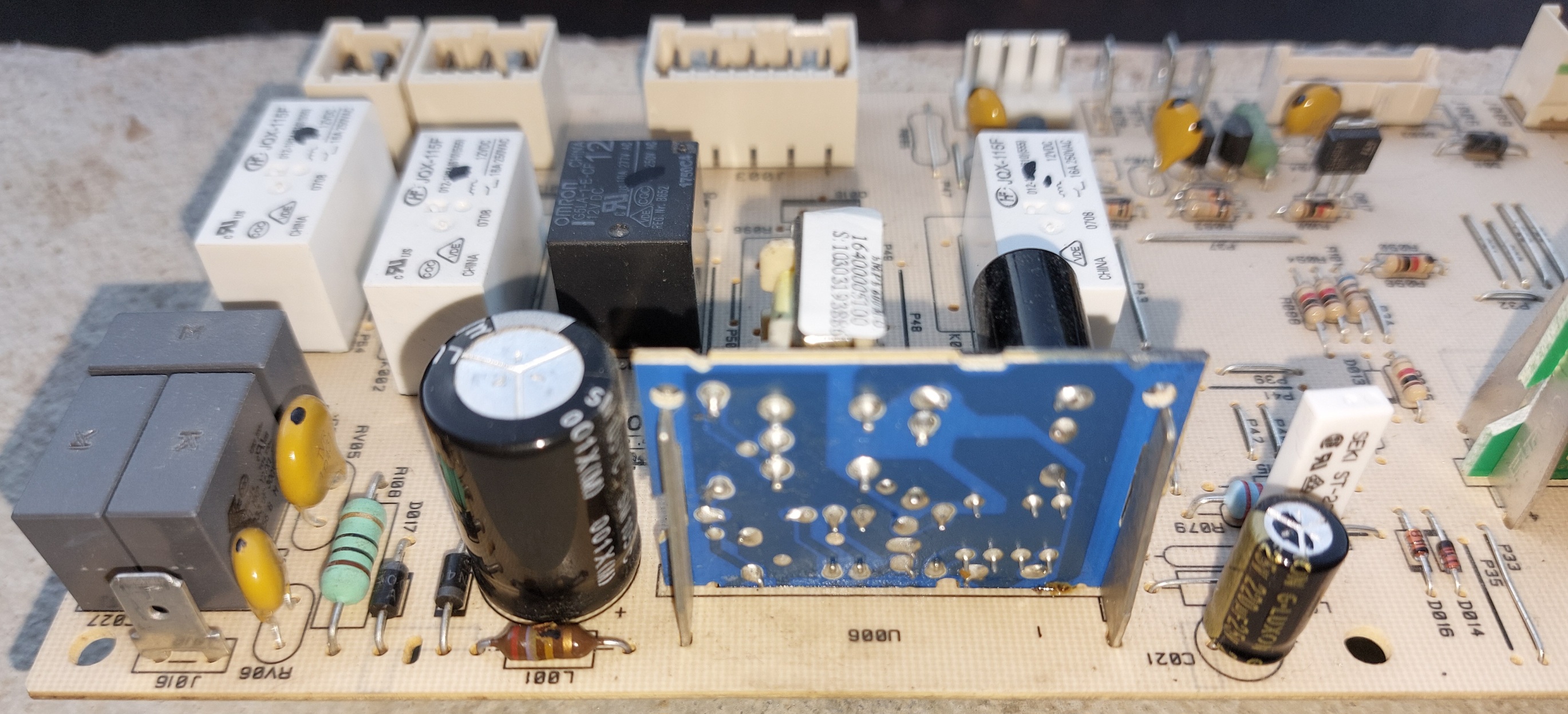

    Voilà des photos en plan plus large.
    La self a une longueur de 8/9mm et un diamètre de 3mm
    Ses couleurs sont Rouge / Violet / Orange (peut être jaune) / Doré , ce qui ferait 27mH ou 270mH +/-5%
    C'est bien ça. J'essaierai en changeant simplement la self. (en acheter plusieurs, au cas où....)
    Toutefois, je suis étonné par la valeur dans un si faible encombrement. Je n'ai pas trouvé d'équivalent, même en 27mH, dans ces dimensions.
    Et dans des montages similaires, on trouve de l'ordre du mH.
    par exemple, dans ce kit de réparation pour des alims utilisant le même circuit TNY266, la self est de 470µH.
    https://www.ebay.fr/itm/116261081672...4aAlUKEALw_wcB
    Les couleurs ont dû varier en chauffant (voir le violet, à moitié).
    Je pencherais pour une 270µH, la chaleur n'ayant pas dû se propager jusqu’au rouge.

    J'ai reçu les composants commandés et fait quelques soudures.
    Spoiler : Le four ne fonctionne pas comme attendu.
    J'ai commencé par remplacer la self, qui est bien de 270µF, et en testant, l'affichage du four s'est allumé et j'ai pu régler l'heure etc...
    Cependant, en tournant le commutateur sur une des positions de cuisson du four, un/des relais s'est bien entendu et le ventilateur a commencé à tourner mais pendant 1 seconde environ. Le relais s'est de nouveau fait entendre, le ventilateur s'est arrêté, l'affichage s'est éteint pour se rallumer avec l'heure remise à zéro.
    Ce scénario se répète peu importe la position de cuisson choisie.
    J'ai ensuite changé le transistor BC547 et le PNY266. Le résultat est tout à fait identique.
    C'est comme si la puissance était perdue temporairement puis revenait.
    Avez-vous une idée de l'origine des symptômes que je rencontre ?
    Si vous avez des idées de tests/mesures à effectuer je suis preneur. J'ai regardé les schémas à base de PNY266 mais ça ne m'a pas aidé à identifier quoi mesurer sur ma carte.
    PS: j'ai fait les essais avec les plaques à induction retirées de la cuisinière. Je ne vois pas pourquoi cela aurait une influence mais c'est dit.

    quezaco
    Salut Titijoy3,
    Il y a 2 condo de 33nF,un entre la phase et la terre et le second entre le neutre et la terre.
    Le 3e condo de 220nF est entre la phase et le neutre.
    La photo jointe tente d'illustrer tout ça.
    alors c'est du filtrage, rien à voir avec le souci, c'est l'alimentation à découpage qui a un problème, par contre pour le trouver ça risque d'être une autre paire de manches !
