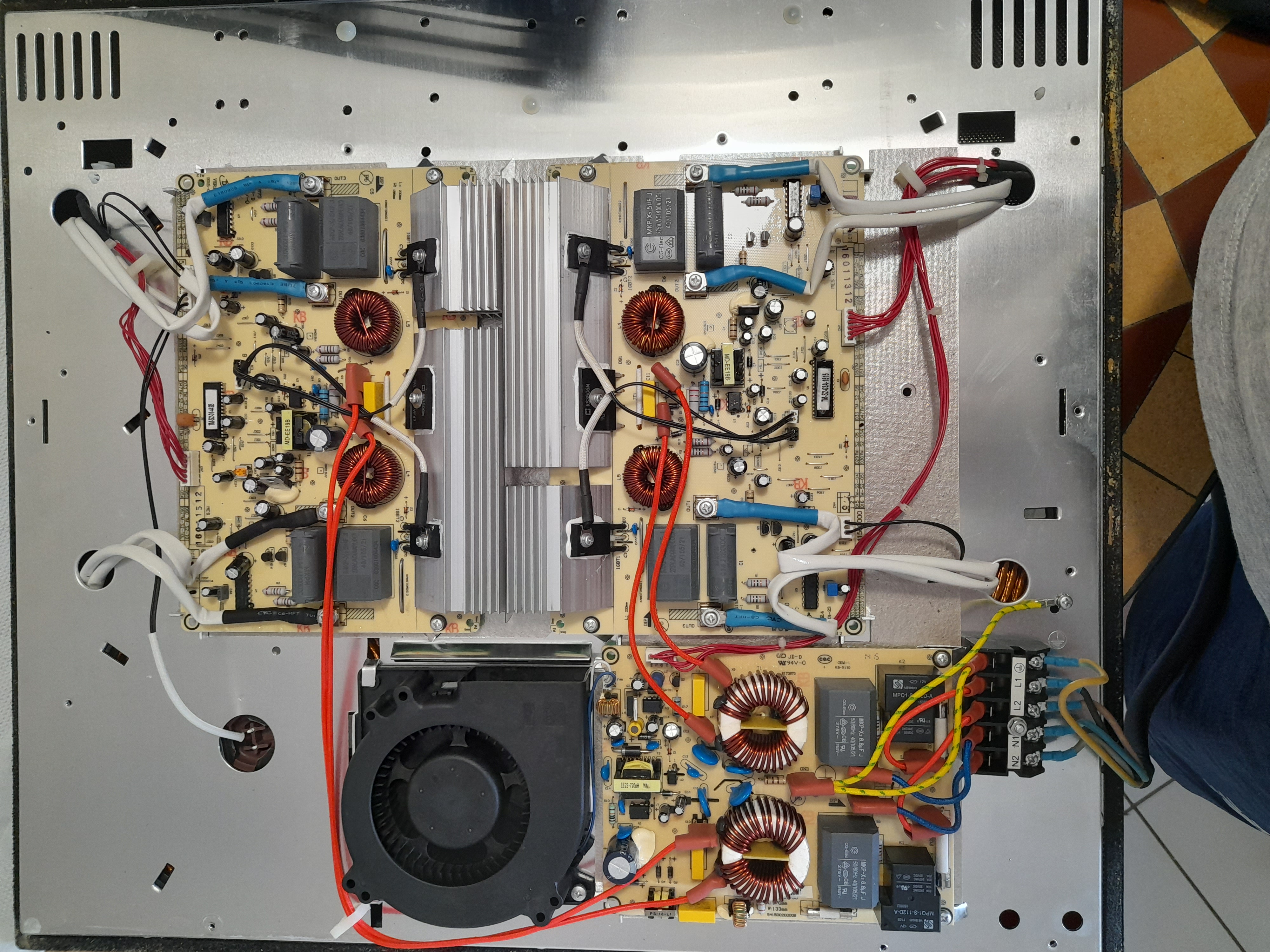

    Ma plaque à induction Candy CI 630 C/1 clignote sans pouvoir fonctionner sur aucun des 3 feux.
    L'affichage clignote avec trois "8 " avec bips par alternance toutes les secondes.
    Impossible de la dévérouiller, les touches ne répondent plus.
    J'ai fait un reset de plusieurs heures sans progrès.
    J'ai démonté la plaque , ci joint photo des cartes qui ne semblent pas montrer de défauts à l'inspection visuelle.
    J'ai sondé les 3 fusibles qui semblent bons sur la carte commune (alim ?) ,
    mais je pense que le problème vient de cette dernière car j'ai un pb général.
    Qu'en pensez vous, quels tests je peux faire .
    Merci pour votre aide.
    Re : Plaque induction Candy CI 630 C/1 clignote sans pouvoir fonctionner sur les 3 feux
    perso j'essaierai de débrancher un des modules puis l'autre pour voir si ça change quelque chose
    éventuellement il faudrait tester les fusibles présents sur les modules, si un fusible est claqué il faudra tester ponts de diodes et transistors igbt
    en bas du premier mosule (alimentation générale) il y a deux fusibles, certainement pour l'alimentation de chaque module de puissance, à tous les coups il y en a un de claqué
    il y a un troisième fusible, certainement pour le module alimentation (plus petit modèle, un peu plus haut à gauche), je pense qu'il doit être ok mais le tester quand même
