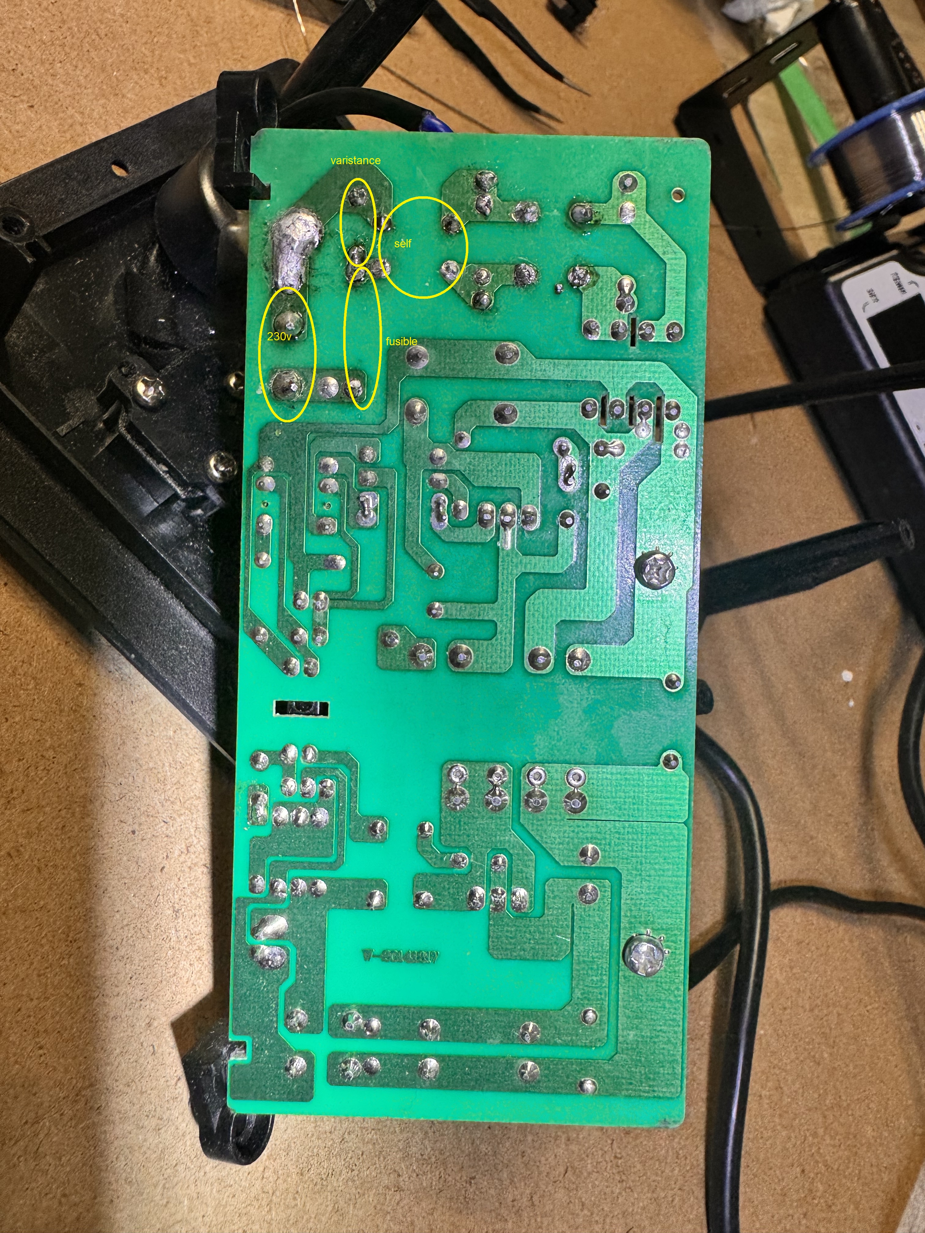

    J'ai récupéré une enceinte Bluetooth MUSE M-1350 BTC, en panne d'alimentation.
    Cette enceinte a déjà subi une tentative de réparation infructueuse.
    Il me semble qu'il manque un composant sur la carte d'alimentation, mais je ne sais pas lequel.
    Je joins des photos de la carte d'alimentation.
    Quelqu'un aurait-il une photo de la carte d'alimentation d'origine ou son schéma ?

    IMG_20240326_110510[1].jpgIMG_20240326_110537[1].jpg[ATTACH=CONFIG]493959IMG_20240326_110607[1].jpg
    Bonjour, voilà quelques photos...
    Re : Problème de carte d'alimentation enceinte Bluetooth MUSE M-1350 BTC
    BOnjour,
    Je pense qu'il y avait un fusible mais ce dernier a été remplacé par un petit fil côté soudures ?

    +1,
    même avis, c'est ce que j'allais dire,
    par contre, si c'était bien un fusible et qu'il a claqué il doit y avoir un composant de puissance dans le sac, que fais l'appareil quand on l'alimente ?

    Avez vous trouvé une solution à votre problème? J’ai la même et mon fusible a explosé, je l’ai changé et idem… une solution ?

    voir si un composant de puissance est en cours circuit (transistor de puissance, régulateur) , contrôler les diodes de redressement etc..

    La position du fusible me semble bizarre (entre la phase et le neutre) IMG_8994.jpegIMG_8993.jpeg

    à mon avis vous faites une mauvaise lecture du circuit
    après vérification c'est bien ça, le fusible n'est pas entre phase et neutre, la varistance de protection anti surtension est, elle entre phase et neutre, c'est normal

    voici les élements repérés
    Dernière modification par titijoy3 ; 26/10/2025 à 17h06.
    fausse manip précedemment, voici les éléments repérés:
