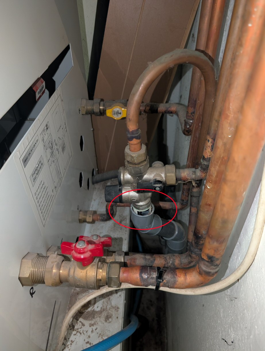

    Suite à un bruit d'écoulement d'eau dans mon garage je suis aller regarder derrière ma chaudière et de l'eau coule en permanence au niveau du cercle rouge que j'ai fait sur la photo:
    Nom : chadiere.jpg
Affichages : 1100
Taille : 211,3 Ko
    Si je coupe l'arrivée générale d'eau l'écoulement s'arrête bien entendu mais je ne comprends pas ce montage. Le tuyau en cuivre qui part à droite et remonte va à l'arrivée d'eau et celui qui monte et se courbe est connecté à la chaudière. J'imagine que c'est un trop plein mais je ne vois pas comment agir...
    Merci de votre aide !

    Je penche plutôt pour le groupe de sécurité, entartré ou soumis à trop forte pression.
    Un coup de purge peut suffir mais s’il y a trop de pression amont, il faut prévoir un réducteur de pression.
    Un manomètre placé là permettrait de savoir ce qu’il en est.

    J'ai une pression assez modeste (1.5 bar) et je dois souvent rajouter de l'eau car elle est bien souvent proche de 0 sinon.
    J'ai un flamco clean avec un robinet pour la purge. L'entreprise qui me fait l'entretien annuel le faisait une fois sur 3 environ mais j'ai l'impression que ça fait bien 4-5 ans que ça n'a pas été fait. Je peux tenter ! Merci du conseil.
    des confusions ...
    Tu confonds le circuit d'eau chaude et le circuit de chauffage ...
    C'est la pression du circuit de chauffage qui tombe à"0" et où tu dois rajouter de l'eau ...
    Il y a donc une fuite quelque part ....... ou peut-être un problème de vase d'expansion . Le signaler lors de l'entretien annuel.
    Par contre, ici, il s'agit, comme indiqué, du "Grouoe de Sécurité" dy circuit d'eau chaude sanitaire.
    Le tube que tu cites a pour role d'amener l'eau froide au ballon d'eau chaude .
    Comme indiqué, il serait judicieux de commencer par remplacer ce groupe par un modèle identique.

    Je faisais référence au "coup de purge" du message précédent. A part purger le circuit je ne vois pas quoi purger d'autre
    Je vais regarder si je trouve la.piece pour remplacer le groupe
    Merci du conseil.

    Ce que je voulais dire, c’est ”faire une chasse" en manœuvrant le levier et tenter de chasser une impureté coincée dans le siège.
    Si c’est du tartre, cela ne partira pas. Autant le changer.
    La pression dont je parle est celle du réseau de distribution de la compagnie des eaux.

    Bonjour à tous, bonjour stbx00, pour faire une chasse correcte du groupe de sécurité il faut couper l'eau froide au compteur, puis il faut actionner la molette noire (qui est dirigée vers le dos de ta chaudière) il faut faire cela deux ou trois fois ensuite il faut ouvrir l'eau froide au compteur et tu veras, si cela fuit toujours c'est que le groupe est a remplacer
    Il y a urgence là où il y a eu négligence.
    Re : Chaudière avec un écoulement d'eau permanent
    Et pour terminer , SI on oubllie de MANOEUVRER tout les deux à trois mois ce groupe de sécurité , il peut arriver effectivement ce genre de chose;
    Et pour couronner le tout un fois manoeuvré si le siége de fermeture du groupe rencontre un tant soit peu de tartre, là on a droit a un écoulement permanent.
    Faut faire changer le groupe Bonne journée

    Bonjour, j'avais déjàactionné la molette noire plusieurs fois mais ça été sans effet. Je vais remplacer le groupe...

    Il y a donc DEUX problémes:
    groupe qui fuit ( arrivée d'eau froide ou autre chose puisque fermé normalement sur arrivée)
    perte de pression sur le circuit de chauffage. Les deux incidents pourraient etre liés

    écoutez la fuite du groupe de sécurité peut venir d'un groupe défectueux ou d'une pression d'eau trop importante.
    la fuite de l'installation de chauffage doit être trouvée et résolue c'est un problème différent mettre de l'eau tous les 15 jours depuis 14 ans c'est une réelle anomalie vous allez pourrir votre installation, la chaudière sera entartrée définitivement et les radiateurs s'ils sont en acier seront bientôt percés.
    à terme un jour vous n'aurez plus de chauffage ou bien un radiateur percé.
    c'est courant de voir cela quand on néglige une installation depuis de nombreuses années.
    la personne qui fait l'entretien aurait du vous informer que cette anomalie doit être corrigée.

    Groupe remplacé, fuite réparée ! Merci encore à tous pour votre aide. Je laisserai la partie baisse de pression à un pro qui me fera le contrôle annuel.
