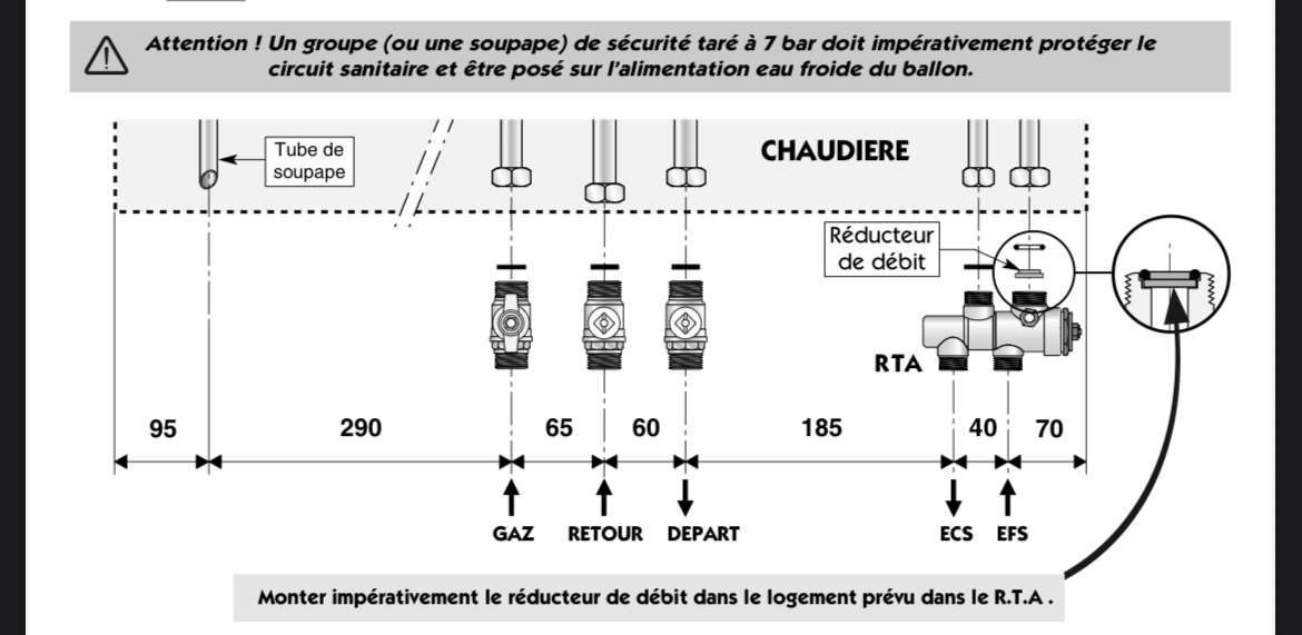

    Cela fait quelques années que je n’avais pas mis les pieds sur ce forum, mais il m’avait bien aidé à l’époque pour résoudre mes problèmes de chaudières.
    J’ai constaté que le groupe de sécurité de ma chaudière gaz frisquet coulait en permanence, que je tire de l’eau chaude ou non.
    Pensant que ça venait du groupe de sécurité je l’ai remplacé mais ça n’a rien changé, ça continue de couler même si je ferme le robinet du groupe. L’eau qui coule est chaude donc elle provient bien de la chaudière mais pourtant elle ne semble pas être en surpression si je me fie aux voyants. À moins qu’il y ait une autre arrivée d’eau froide?
    On m’a dit que ça viendrait de mon réducteur de pression (noir sur la photo) qui serait HS, mais je ne vois pas le rapport puisque ça continue de s’écouler alors que le robinet se trouvant après le réducteur est fermé.
    Des idées?

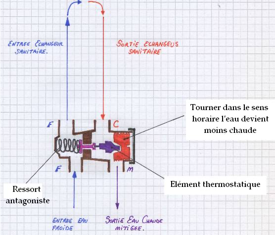

    En fait ce truc là c’est rien d’autre qu’un robinet thermostatique nan?
    Re : Écoulement permanent bloc sécurité chaudière gaz
    Citation Envoyé par Martony Voir le message
    un mitigeur thermostatique automatique

    Quel bidule, le RTA?
    C'est un mitigeur avec une cartouche, de ce que je peux voir c'est installé sur toutes les chaudières Frisquet Hydroconfort.

    alors pouvez vous dessiner un croquis hydraulique avec le ballon, le bidule, le GS l'arrivée EF et la sortie EC ?
    Martony
    Pour ça il faudrait que je comprenne moi-même l'installation, et je suis vraiment à la rue en plomberie chauffage.
    Je pensais par exemple que la seule arrivée d'eau était celle avant le groupe de sécurité, mais il faut croire que non puisque la pression ne semble pas diminuer lorsque je ferme le robinet noir du groupe...

    ce croquis du message 22 est faux.
    ci joint la doc de votre chaudière 2008 est la dernière année pour 450 hydro confort ventouse
    Martony
    Je ne comprends pas ce qui est faux. Dans la doc c’est bien l’ECS comme sur le schéma que j’ai envoyé.
    EDIT : sur le croquis du message 22 l’eau chaude et l’eau froide sont inversés en effet, mais sur mon branchement c’est conforme et le tuyau qui part dans le mur correspond bien à l’ECS selon la doc de frisquet.
    le croquis est faux votre branchement est ok
    c'est pour ca que je vous ai indiqué d'aller voir ce tube qui part dans le mur ce tube est sous pression d'eau froide !
    la notice d'installation est non conforme je vais regarder si les récentes ont corrigés le tir...
