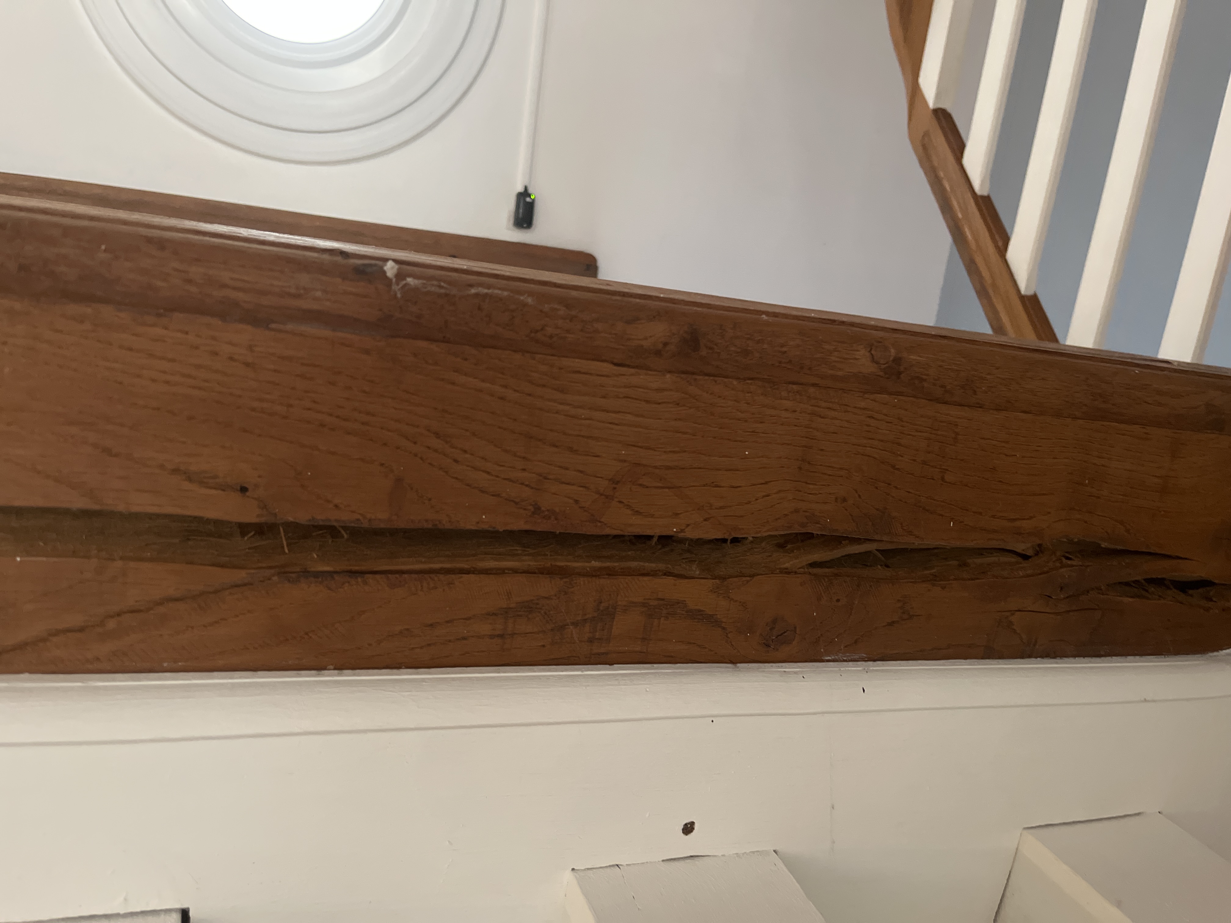

    Bonjour, je me permets de vous de vous écrire aujourd’hui, j’ai acheter une maison, et les poutres présente de grosse fissure, voir photo ci-joint, celle-ci sont-elles grave?
    Merci d’avance

    bjr:
    çà peut-être tellement grave que je ne comprends que tu n'aies pas eu de réaction avant achat!
    Maintenant,si ce n'est pas décoratif,il faut savoir ce qu'elle porte ainsi que L/H/l et quel bois;
    la photo 1: on voit sous la poutre 2 renflements:c'est quoi? un tirefond en vertical?
    la dernière;la poutre est cachée en partie latérale par une planche?
    En tout cas ,çà ne se présente pas bien;
    cdlt

    Je suis en désaccord total avec yaadno.
    Les fissures longitudinales sont normales dans une poutre bois, la perte de résistance est insignifiante.

    pas grave en soi.
    mais il faut les boucher sinon des bestioles pourraient y faire leur vie.

    salut antek:
    tu as peut-être raison,j'ai été sans doute un peu vif, mais il y a fissure et fissure!
    Ici,elle fait toute la longueur et par endroit on y passe 2 doigts!
    il serait bon de prendre un tournevis et de sonder leur profondeur et leur continuité;
    Si çà se trouve elle est là depuis 50 ans ,surdimensionnée,et n'a pas évoluée depuis;
    Quand à celle qui à les flans cachés par une planche,j'aimerai bien savoir pourquoi;

    A mon avis la vérité est quelque part au milieu. Une poutre fissurée, c'est classique, mais quand la fissure est très longitudinale au point qu'on en revient quasiment à deux demi-poutres parallèles, on peut s'inquiéter, surtout quand la fissure est dans le plan perpendiculaire à la charge (c'est à dire parallèle au sol, en fait)

    on ne voit pas bien ce quelle porte ! ?

    A première vu, je dirai poutre en chêne.
    Sans contrainte le chêne peut avoir ce genre de fissure.
    Un " nid à bestioles " sûrement, mais pas n'importe lesquelles car le bois doit être tellement dur que je n'y verrai que des araignées.
    Personnellement, je n'aurai pas peur.
