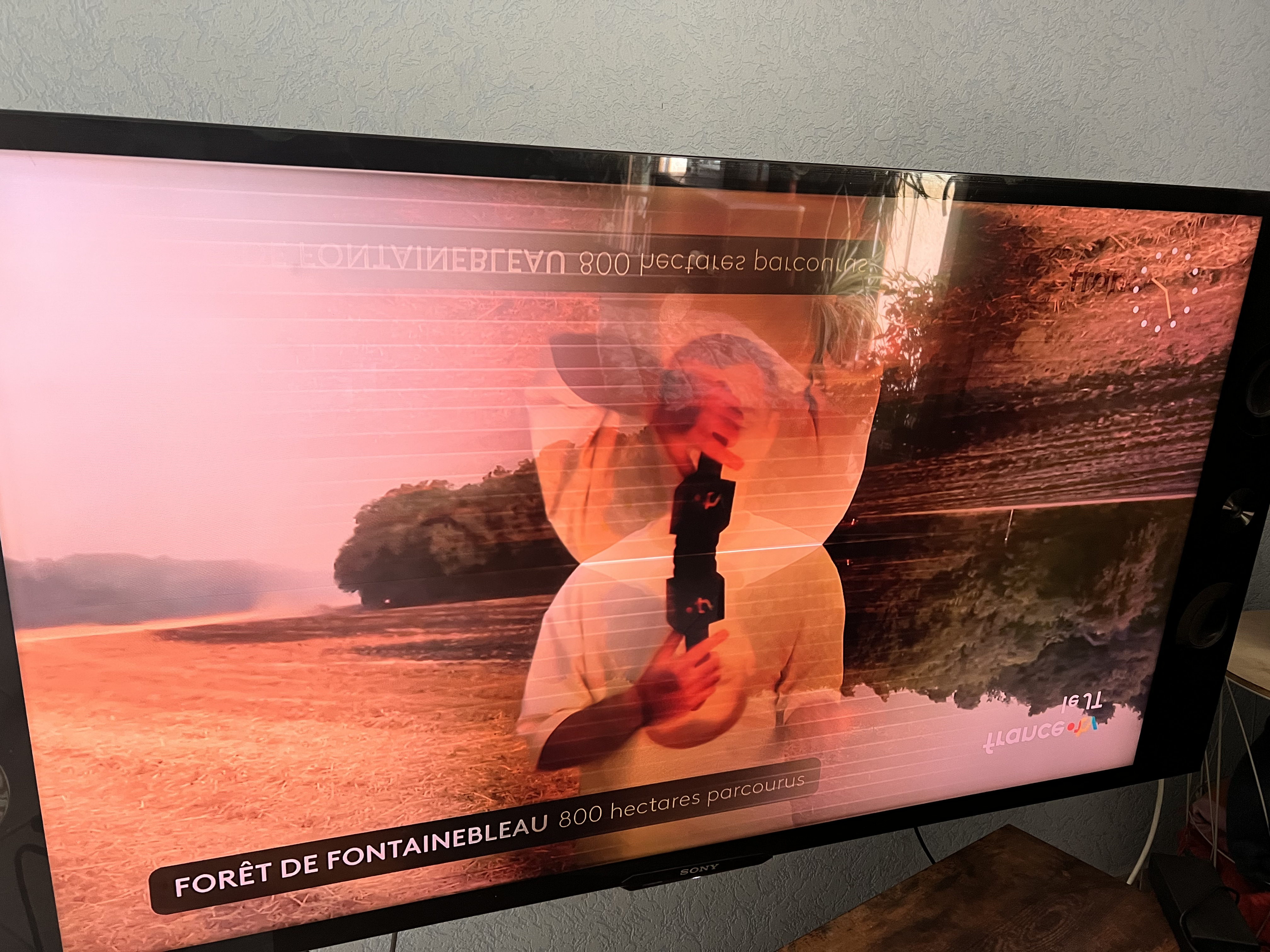

    J'ai une BRAVIA qui fait des siennes, je vous explique :
    Symptômes : premiers signes apparition d'une image à la "matrix" qui disparait au bout de quelques minutes, puis un jour au démarrage l'image est en "double miroir" sans amélioration.
    Premiers pas de recherche : un coup de poing sur le coté (non je rigole), ouverture nettoyage, a l'observation rien d'anormal, reinitialisation usine de la télé et toujours ce bel effet double miroir
    A la lecture de forum, j'ai deux solutions soit la carte t-con HS, soit la dalle HS.
    Je vous joins les visuels, reste t il quelque chose a faire d'après vous ?
    Merci de votre aide
    ThomasV
    Re : SONY BRAVIA KD 55X90005A image en double miroir
    Je suis d'accord avec votre diagnostic.
    Pour commencer, vérifiez les tensions présentes sur la carte T-CON.
    papilou06
    Animateur Dépannage
    Bjr
    Ou problème de scaler sur carte mère.....

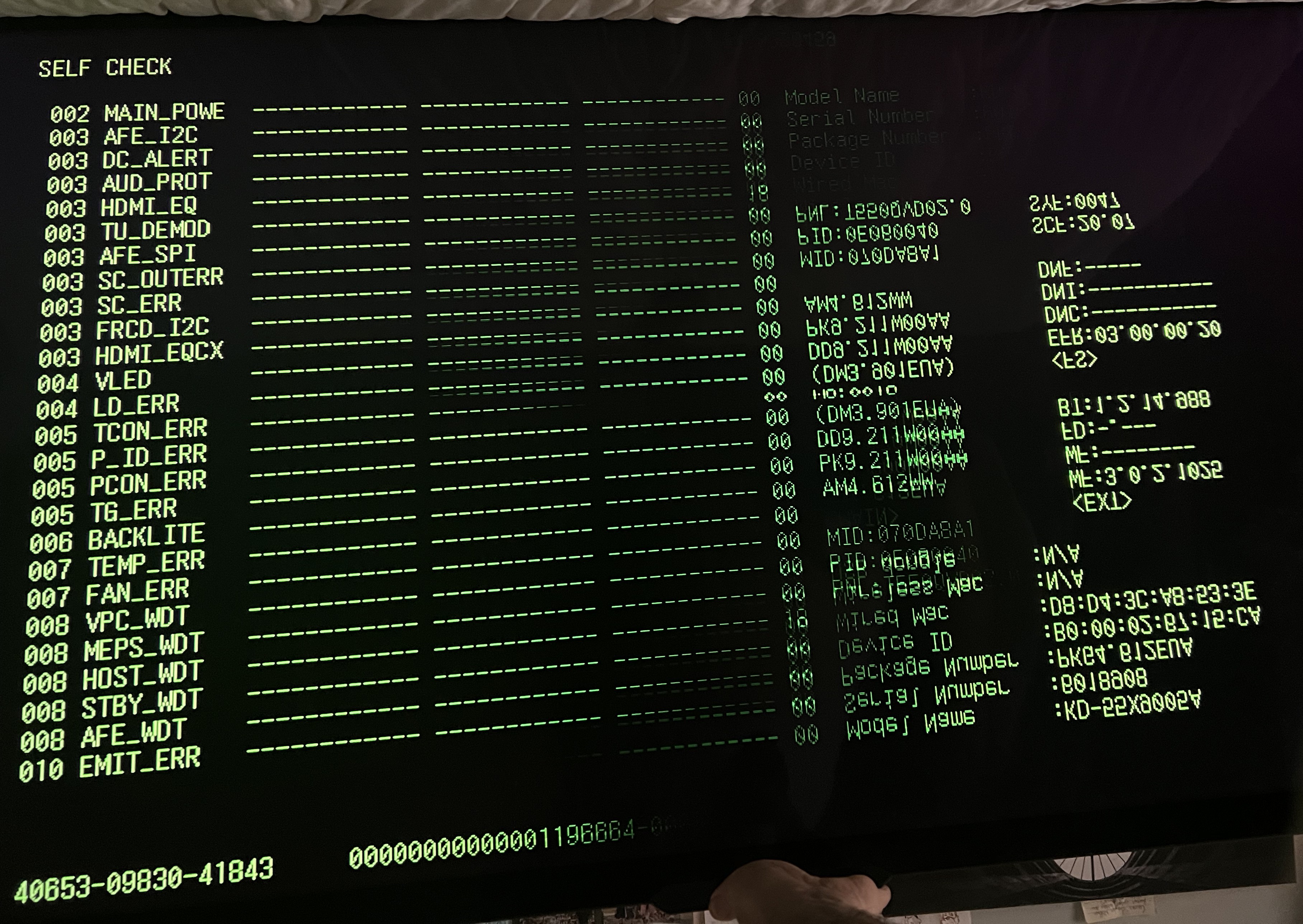

    Bonjour, j'ai avancé sur ma télé
    changement de la carte t-con, mais la nouvelle carte me généré l'erreur des 5 clignotements, j'ai remonté l'ancienne et j'ai retrouvé mon probléme d'image inversée
    j'ai parcouru le menu de maintenance a la recherche d'une erreur, mais rien vu
    j'ai fait des vérifications d'alim, RAS
    j'ai nettoyé les carte car il y avait un peut de poussière
    j'ai nettoyé les contacts des nappes (il parait que cela s'oxyde et peut généré des défauts de dalle ?)
    Bref rien trouvé
    J'ai constaté que parfois au démarrage l'écran affichait des bandes de couleurs trés propre et aussi, en passant par le menu de maintenance, j'affiche les réglages de couleur a l'écran et a ce moment la l'écran apparait quadrillé
    J'aimerai bien trouvé le petit programme en .pkg pour le recharger (SONY ne le donne plus sur son site et je n'ai pas trouvé dans mes recherches)
    Si vous avez une idée d'ou le prendre ?

    L’échange de la Tcon n’a pas été concluant :
    Est elle neuve ?
    Si elle est d’occasion ,le doute subsiste car vous n’avez pas la preuve qu’elle fonctionne.
    Résultat vous n’avez pas avancé et il faut être sûr de la Tcon pour aller plus loin.
    Il n’y a pas de programme de maj disponible sur le net ; peut être existe-t-il aupres d’un atelier agréé Sony.

    Mais j'ai toujours le doute que la dalle soit HS, les différents symptômes me font douter (image en double miroir, quand je suis dans le menu de maintenance j'ai une zone noir au milieu de l'écran, sur la configuration de l'écran via le menu de maintenance j'ai un effet de petits carrés réguliers a bords flous mais aucune zone sombre, au démarrage de la télé j'ai eu un écran à la Matrix et aussi des bandes de couleurs trés propre)
    Je doute toujours entre la carte mère, la t-con et la dalle
    Si la dalle est HS, c'est déchèterie sans regrets.
    entre temps je regarde toujours a la déchetterie si (par chance) je trouve un modèle pour les piéces ...
    Donc je recherche si la panne est "évidente" avant de l'emmener a la decheterie
    papilou06
    Animateur Dépannage
    Il aurait fallu tenter la carte mère pour ôter le doute,le scaler peut faire des farces de ce genre.
