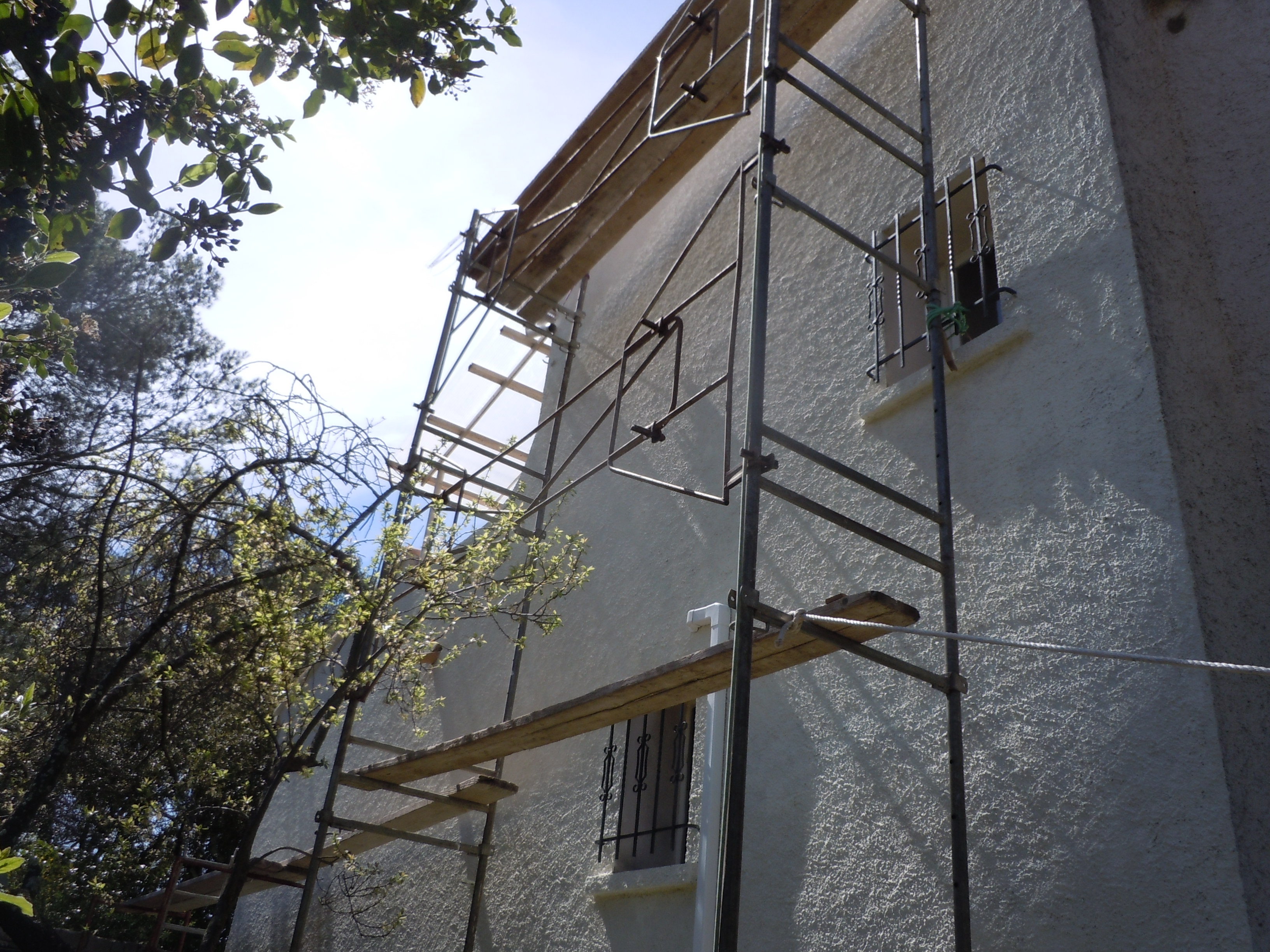

    Une anecdote: La façade de la maison avait besoin d'une sacré remise en peinture.
    Vais donc voir un commerçant de peinture:et l'informe des besoins 350 M2 et deux couches. Cout peinture ( y a 5 Ans)= 1800 euros.
    Fa falloir prévoir une entreprise qu'il me dit.
    Non on va faire nous memes (madame est partante)
    Vous n'y arriverz jamais à deux (le marchand)
    Ne vous faite pas de souçi, j'en ai vu d'autres.
    3 Mois plus tard la façade était rénovée à deux.
    Cout= 700 euros de peinture
    Re : Eau chaude s'arrête après 5 mn douche sur Acléis Glm23
    Remoi,
    Une photo de la mise en jambe !!
