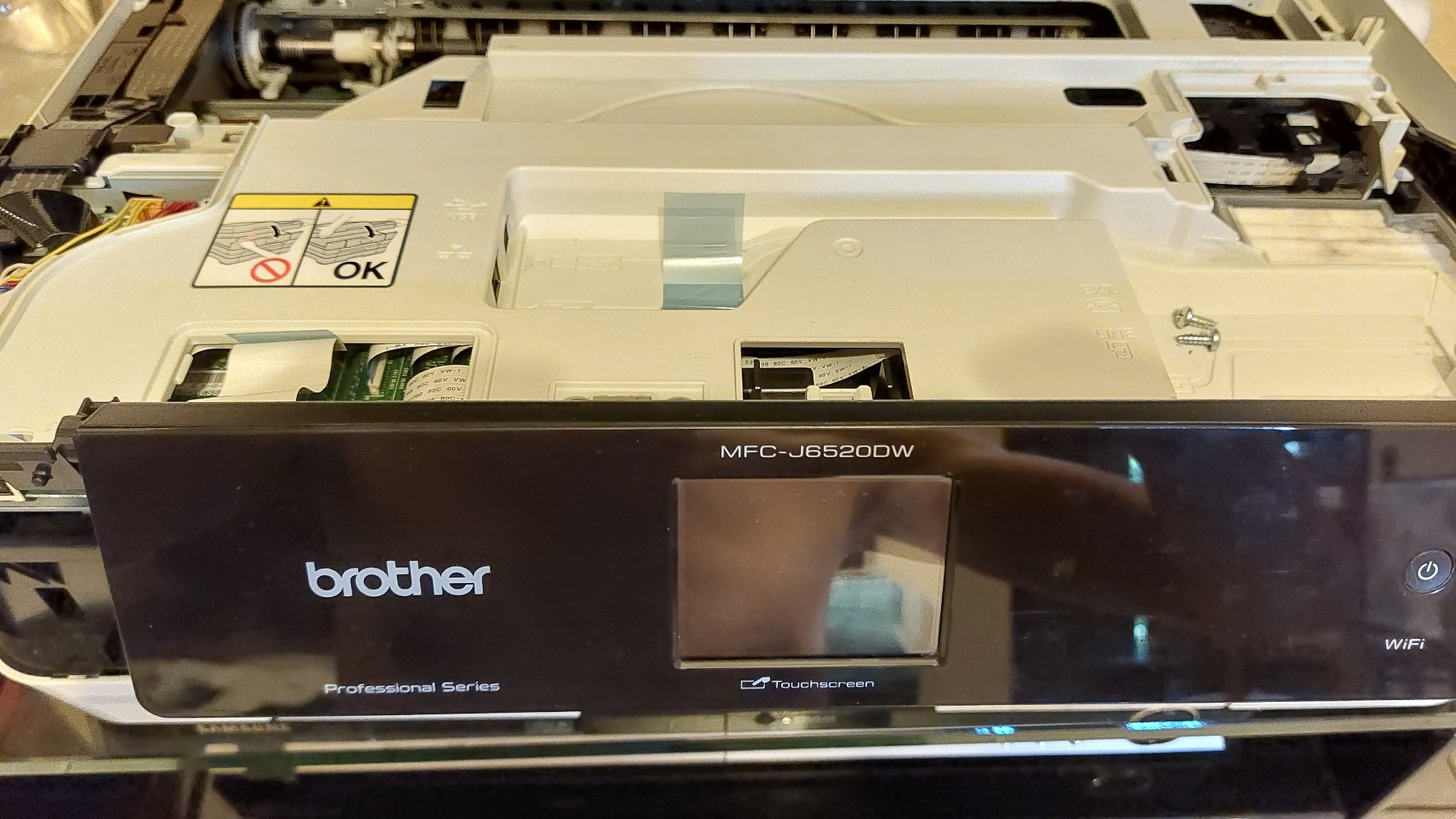

    J'ai récupéré une imprimante jet d'encre Brother MFC-J6520DW pour lui éviter la déchetterie.
    L'ancien propriétaire s'est lancé dans une maintenance sans connaissance et a détruit un connecteur et déformé sa nappe qui alimente l'écran tactile.

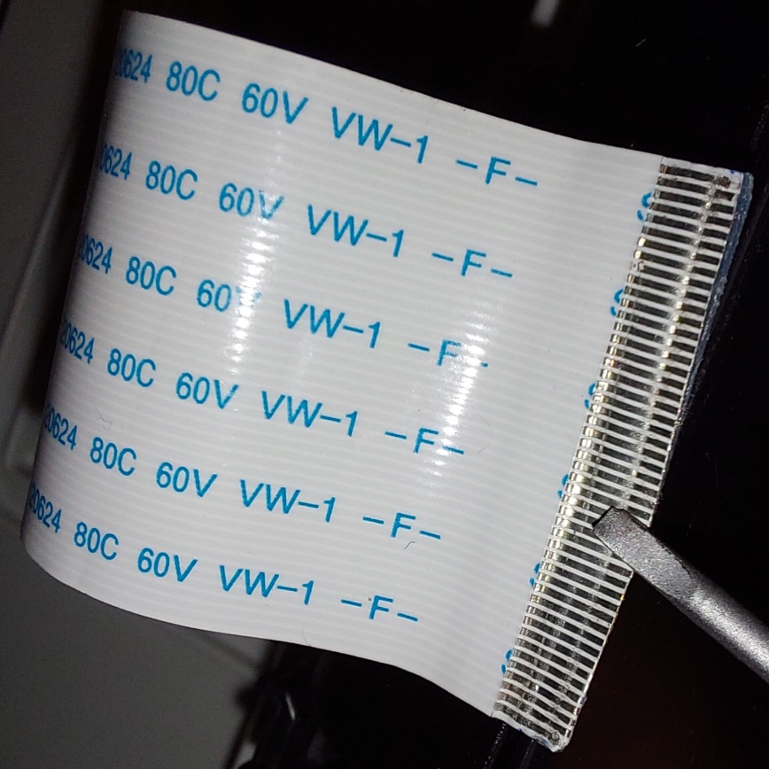

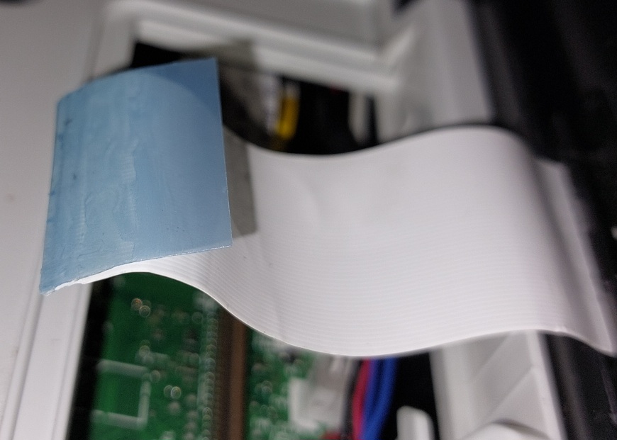

    J'ai recollé un rigidificateur à l'extrémité de la nappe de l'écran, celui d'origine a dû être arraché.
    De plus le clip du connecteur, qui fait normalement pression sur la nappe, est manquant. Pour palier à cela j'ai entré en force une lame de plastique souple dans l'espoir de bloquer la nappe et assurer les contacts électriques.
    Résultat : L'imprimante s'allume et indique que les tampons de récupération d'encre sont pleins. Ils ont été changés par l'ancien propriétaire, raison pour laquelle l'imprimante a été démontée, mais l'imprimante ne le détecte pas.
    Autres problèmes plus graves, le rétroéclairage de l'écran NE s'allume PAS. Pour voir ce qui est affiché je dois éclairer l'écran avec une lampe.
    Le pavé tactile permet uniquement de sélectionner la zone basse de l'écran, même si l'on clique au milieu ou en haut (cela semble être une matrice de 3x3).

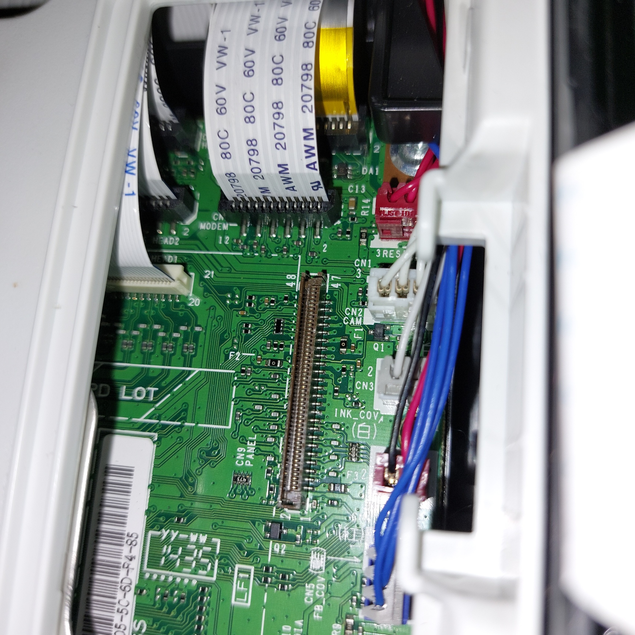

    J'imagine que le problème vient de la nappe et de son connecteur que j'aimerais changer.
    Savez vous m'aiguiller sur le type/ref du connecteur et de la nappe (voir photos) ?
    Est-ce que quelqu'un a déjà remplacé un de ces connecteurs, y a t il des précautions spéciales à prendre lors du remplacement ou c'est à appréhender comme un composant cms ?

    Pour la nappe, il va falloir la retrouver sur Internet à partir de la référence inscrite dessus.
    Concernant le remplacement du connecteur, c'est une autre paire de manches. Si vous n'avez jamais soudé à l'air chaud, je ne vous conseille pas de vous lancer. Ce type d'intervention est destiné aux professionnels, avec du matériel adapté et une bonne expérience.
    Ce que je veux dire, c'est que vous allez devoir acheter du matériel uniquement pour tenter de sauver une imprimante jet d'encre. À mon avis, le coût de l'investissement ne sera pas rentable.

    Après revérification, je peux probablement réutiliser la nappe.
    J'ai déjà soudé/dessoudé à l'air chaud mais effectivement je n'ai plus accès au matériel et je me demandais si ça pouvait s'envisager avec une station de soudage uniquement. C'est dessoudage qui me semble compliqué.

    À mon avis, avec une simple station à souder, vous ne pourrez pas le dessouder, à moins de pouvoir le beaucoup chauffer et d'utiliser un flux de bonne qualité.
