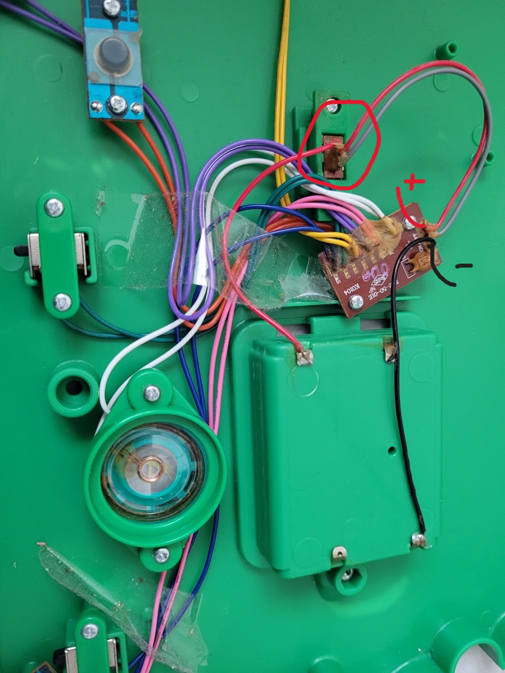

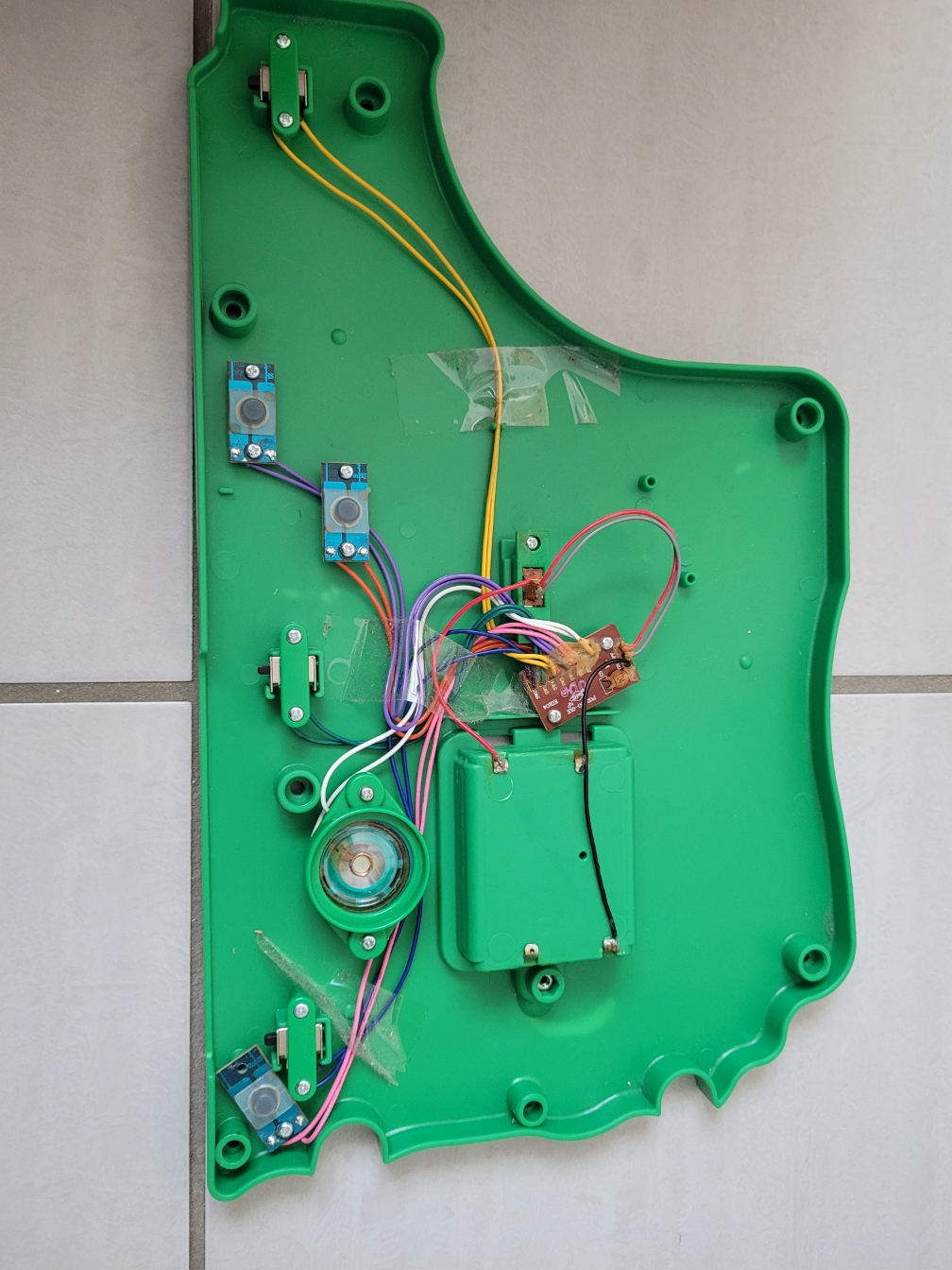

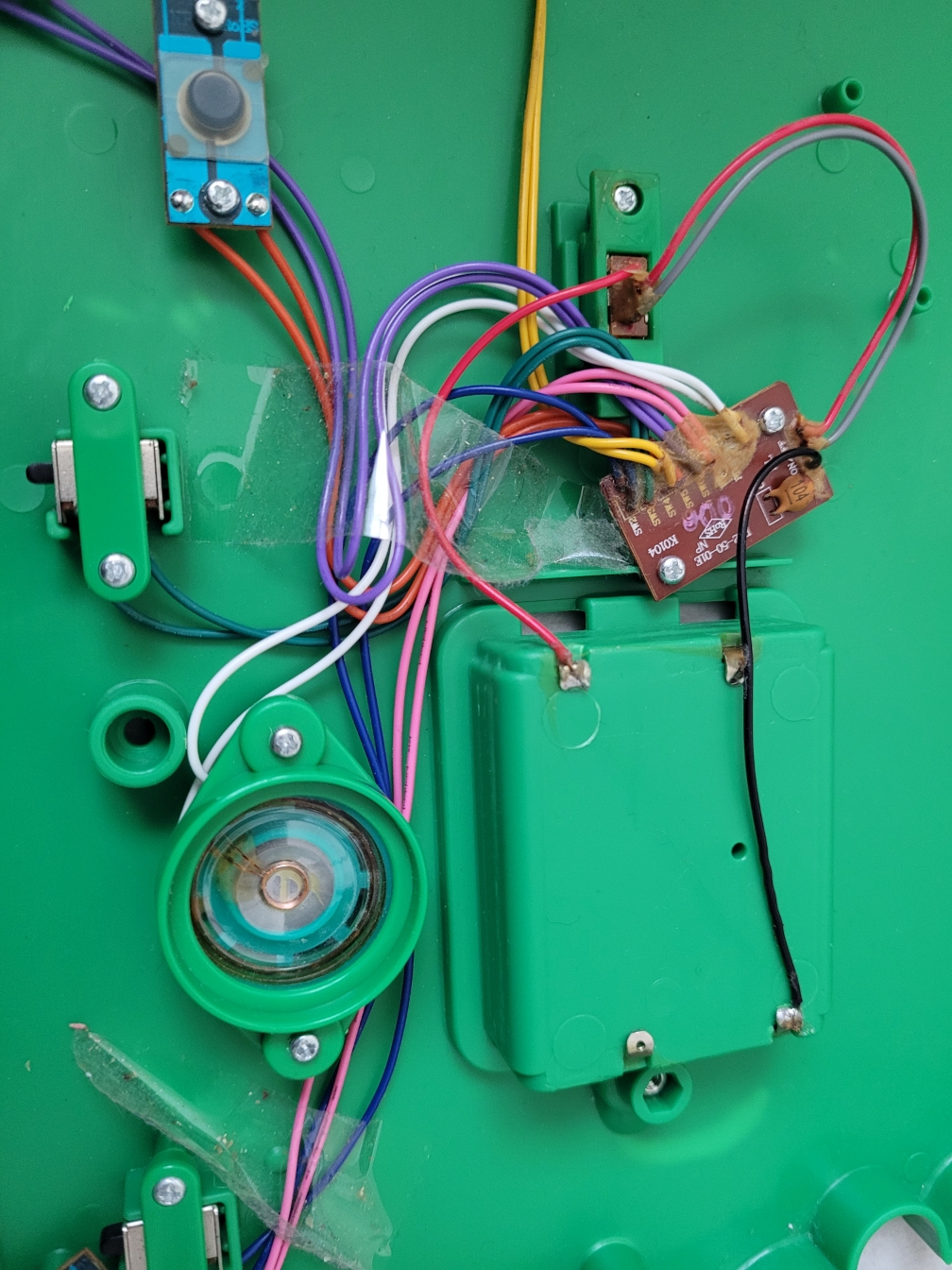

    Je voudrais votre aide pour diagnostiquer une panne.
    J'ai un jouet Fisherprice (une ferme) qui doit faire différents sons d'animaux. Celui ci ne fonctionne plus du tout, aucun son ne fonctionne.

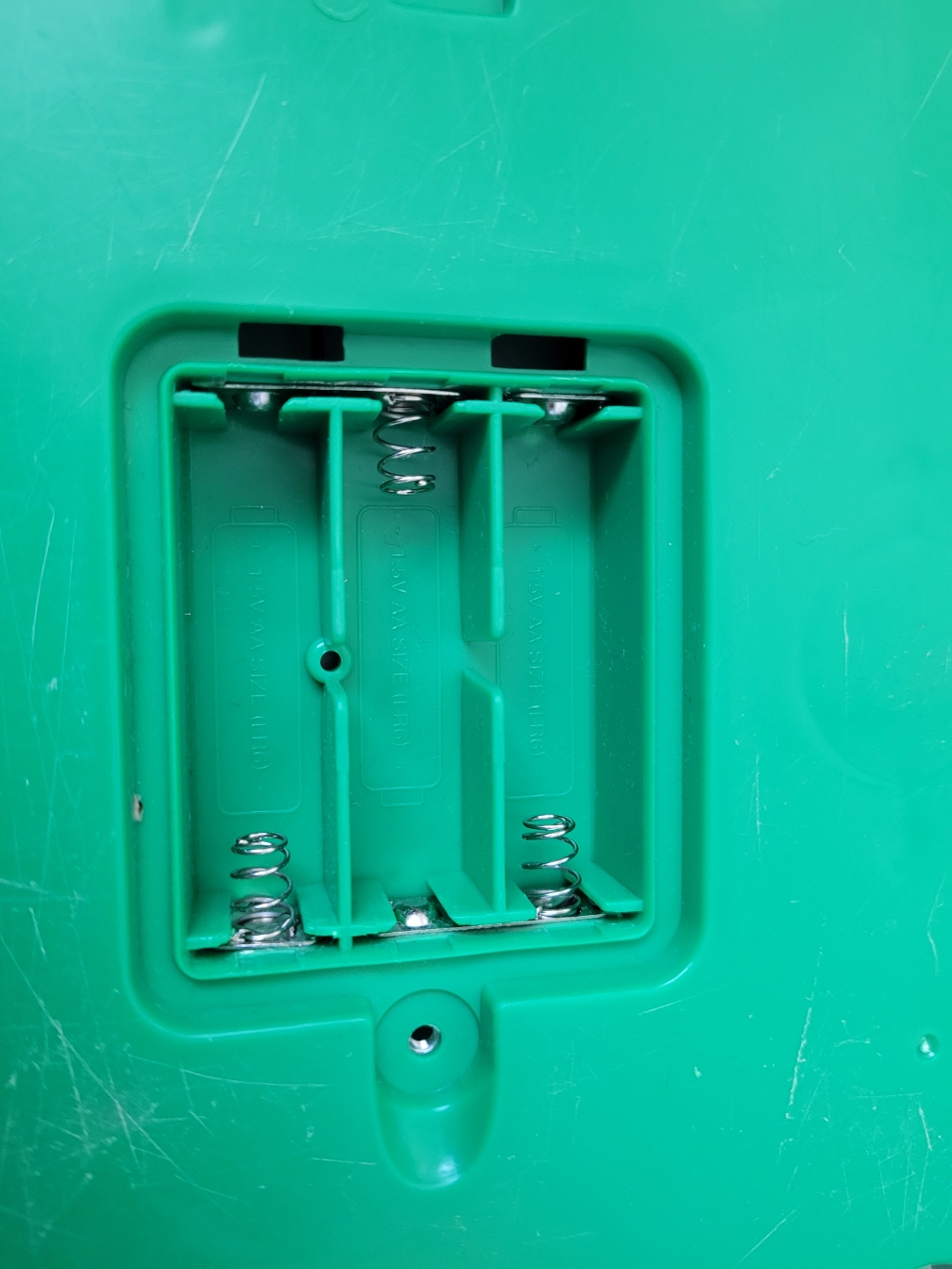

    Je n'y connais rien en électronique mais j'ai commencé par changer les piles. Ça ne fonctionne pas.
    L'emplacement des piles est nickel, rien n'est oxydé ou rouillé.
    J'ai ouvert l'appareil aucun fil n'est apparemment déconnecté.
    Le souci c'est que toutes les soudures de fils sont recouverts d'une sorte de colle qui a jaunit (voir photos)20260604_202642.jpg20260604_202646.jpg20260604_202719.jpg, difficile de pouvoir nettoyer avec de l'alcool le circuit imprimé. Et difficile de pouvoir vérifier quelque chose avec un multimètre aussi.
    Le haut parleur du jouet à l'air un peu rouillé et/ou abimé mais d'après ce que j'ai vu sur internet il y en a qui fonctionne et qui sont plus abîmés que ça...Qu'en pensez vous ?
    Je suis à court d'idées pour essayer d'identifier une source de panne. Pourriez vous m'aider ? Merci !
    Une maman en détresse
    ThomasV
    Re : Réparation de jouets Fisherprice
    Si vous avez un multimètre, commencez par tester l’interrupteur entouré en rouge sur la photo.
    Mettez le multimètre en mode continuité (buzzer).
    Placez la pointe de touche rouge sur le fil rouge provenant des piles et l’autre pointe de touche sur le fil gris, puis actionnez l’interrupteur.
    Le multimètre doit biper sinon, l’interrupteur est probablement HS.
    Si l’interrupteur fonctionne correctement, placez ensuite les pointes de touche comme indiqué sur la photo, directement sur la carte imprimée.
    Avec le multimètre en mode voltmètre DC.
    Et pour la colle, il va falloir la gratter pour l’enlever.
    Dites-nous quels sont les résultats de vos tests.

    J’ai l’impression de bien voir arriver la tension d’alimentation sur ce qui pourrait bien être le générateur de son, mais j’ai l’impression que l’interrupteur (entouré en rouge) est complètement rouillé, ce qui laisse supposer que ses contacts sont corrodés.
    Édit: en regardant de plus près, je n’arrive pas bien à voir si cet interrupteur a 2 ou 3 bornes et du coup, je ne saisis pasbien comment il fonctionne au juste.
    De même, le circuit imprimé, à droite, a-t-il deux bornes ou 3?
    Et le fil noir qui va à la pile, il semble blessé au passage près d’une des bornes. S’il touche la borne porte pile, il court-circuite une des piles.

    un multimètre pourrait permettre de suivre l'alimentation, de vérifier l'état des interrupteurs et même du HP...
    Sans cela, c'est plouf plouf...

    La colle peut etre retiree , simplement en tirant dessus perpendiculairement au fil et au support ( pince a epiler )
    Ca sert juste a proteger les fils contre les vibrations et la casse
    Malheureseusement si l’oxydation est passee dessous , le contact peut etre rompu malgres une bonne fixation apparente
    Pour verifier la continuitee , c’est bien plus facile sans cette colle

    pour les jouets,d'abord le bac a pile, ensuite l'interrupteur(qqs manipulations suffisent souvent à le ressusciter, pour le HP ceux ci sont souvent défectueux.
    le générateur de sons doit être un chip on board cela vieillit mal.
    et il y a d'autres switches je doute qu'ils ne soient là que pour faire joli.

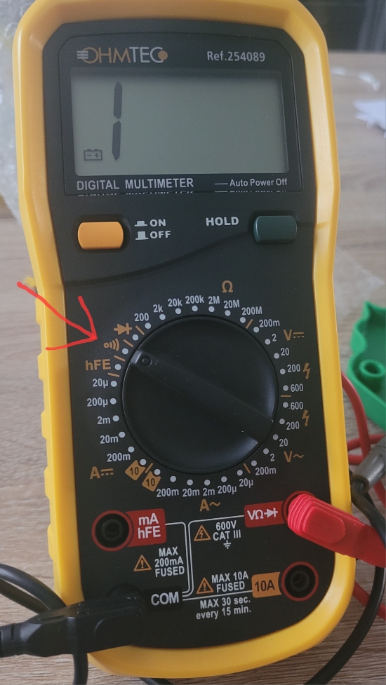

    Merci pour toutes vos réponses qui se complètent et me guident, et merci pour la photo détaillée.
    Je ne connais pas le mode Buzzer sur le Multi est ce bien le mode que j'ai mis sur la photo jointe ? Sinon on est d'accord que je peux mesurer en mettant le mode 20V ?
    J'ai essayé de faire les tests mais avec la colle je n'arrivais pas à toucher les contacts du coup j'ai gratté mais ça a défait les fils sur l'interrupteur, je vous joins une photo de l'interrupteur il y a en effet 3 broches.
    N'ayant pas de poste à soudure, en attendant d'en récupérer un ou d'en acheter un petit, je vais nettoyer l'interrupteur...
    Merci encore

    C'est bien le bon mode sur le multi et oui pour le calibre 20V en DC (courant continu)
    Vous pouvez tester l'interrupteur même déconnecter

    attention, la mesure sous mode buzzer est une mesure de résistance qui se pratique hors tension, avec ce mode on mesure par exemple si un interrupteur est passant
    la mesure sur le mode 20 volts est une mesure de tension qui se pratique donc sous tension, ce mode permet, en mettant une pointe de touche sur la masse du circuit (le pôle "moins") qui sert de référence "zéro volts" et en touchant les connexions du coté "plus" avec l'autre pointe de touche de savoir si la tension arrive bien jusque au point testé, sur un circuit alimenté par piles il faut choisir le mode "volts DC"
    on peut éventuellement tester un interrupteur avec le mode "volts" ou "mesure de tension, si, avec le circuit sous tension on mesure aux bornes de l'interrupteur la tension d'alimentation (par exemple deux piles de 1.5v en série dans le compartiment piles = 3 volts d'alimentation), alors soit l'interrupteur est ouvert et ne connecte pas l'alimentation au circuit soit il a de bonnes chances d'être hs, à ce moment on confirme par une mesure de continuité aux bornes de l'interrupteur débranché du circuit, si on trouve "résistance infinie" sur toutes les positions de l'interrupteur, il est hs
    si, sous tension, on mesure zéro volts entre les deux bornes de l'interrupteur, soit la tension n'arrive pas jusque à lui soit il est passant, il suffit , avec la point de touche noire sur le "moins" d'alimentation de mesurer ce qu'on trouve sur une borne de l'interrupteur et sur l'autre borne, si on trouve sur les deux bornes de l'interrupteur une tension positive alors il est passant

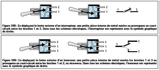

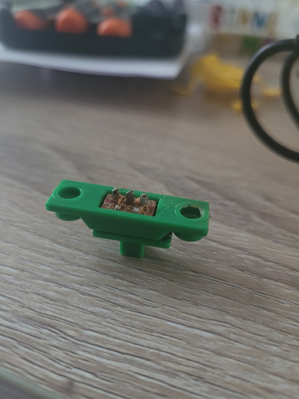

    Attention! Ce n’est pas un interrupteur. Avec 3 broches, c’est un inverseur. En regardant l’image du #2, j’ai l’impression que les trois fils sont branchés sur les trois plots. Dans ce cas, il faut respecter un sens de montage, pour respecter un marquage éventuel sur la façade.
    Hannah
    J'ai en effet remarqué avant de démonter l'inverseur qu'il y avait un sens.
    J'ai grâce à vous bien compris l'intérêt du buzzer (c'est top comme fonction) en l'absence de piles. Oui j'ai changé la pile de mon multimetre car il ne faisait quasiment pas de bruit de détection ça sonne beaucoup mieux avec une nouvelle pile!
    Concernant l'inverseur j'ai touché deux broches ça sonnait et quand je le changeais de position je touchais une autre et la même et ça bipait, j'ai l'impression qu'il est encore OK !
    Je vais récupérer fin juin un fer à souder, une fois que j'aurai réussi à ressouder les fils, je referai des tests sous tension avec cet inverseur pour voir s'il fait bien son job.

    Bien sûr, le fer à souder est indispensable, mais il ne faut pas oublier avec, le fil de brasure (la soudure) et surtout ne pas essayer d’intervenir avec de la soudure sans plomb (la seule qu’ion à le droit d’acheter maintenant), il te faut trouver de la soudure 60/40, à l’étain mais avec 40%de plomb et le flux noyé dans le fil.
    Il faut aussi t’exercer à étamer et à souder. Ce n’est pas inné. Si tu peux, fais toi aider par un connaisseur.

    Okay je pensais que le fil sans plomb pouvait le faire , je mettais concentré pour essayer de trouver un petit diamètre de fil adapté à la soudure (par ex 0,3 ?)
    Oui je vais voir si la personne qui va me prêter le fer pourrait essayer de le faire.

    Je ne comprends pas bien ce que vous testez.
    Voici un schéma qui permettra de mieux comprendre le fonctionnement.

    Bonsoir à tous,
    J'ai enfin récupéré un fer à souder il y a deux jours.
    Je viens de passer 2 heures à faire seulement 4 soudures. J'allais abandonner au vu de la qualité de mes soudures...Et MIRACLE ça fonctionne !!!
    Je n'y croyais pas !! J'ai appuyé sans faire exprès sur un bouton et là... surprise !!
    Je suis trop contente c'est grâce à vous, à vos précieux conseils, au temps que vous m'avez consacré pour m'aiguiller comme vous pouviez à distance.
    Un grand MERCI !
