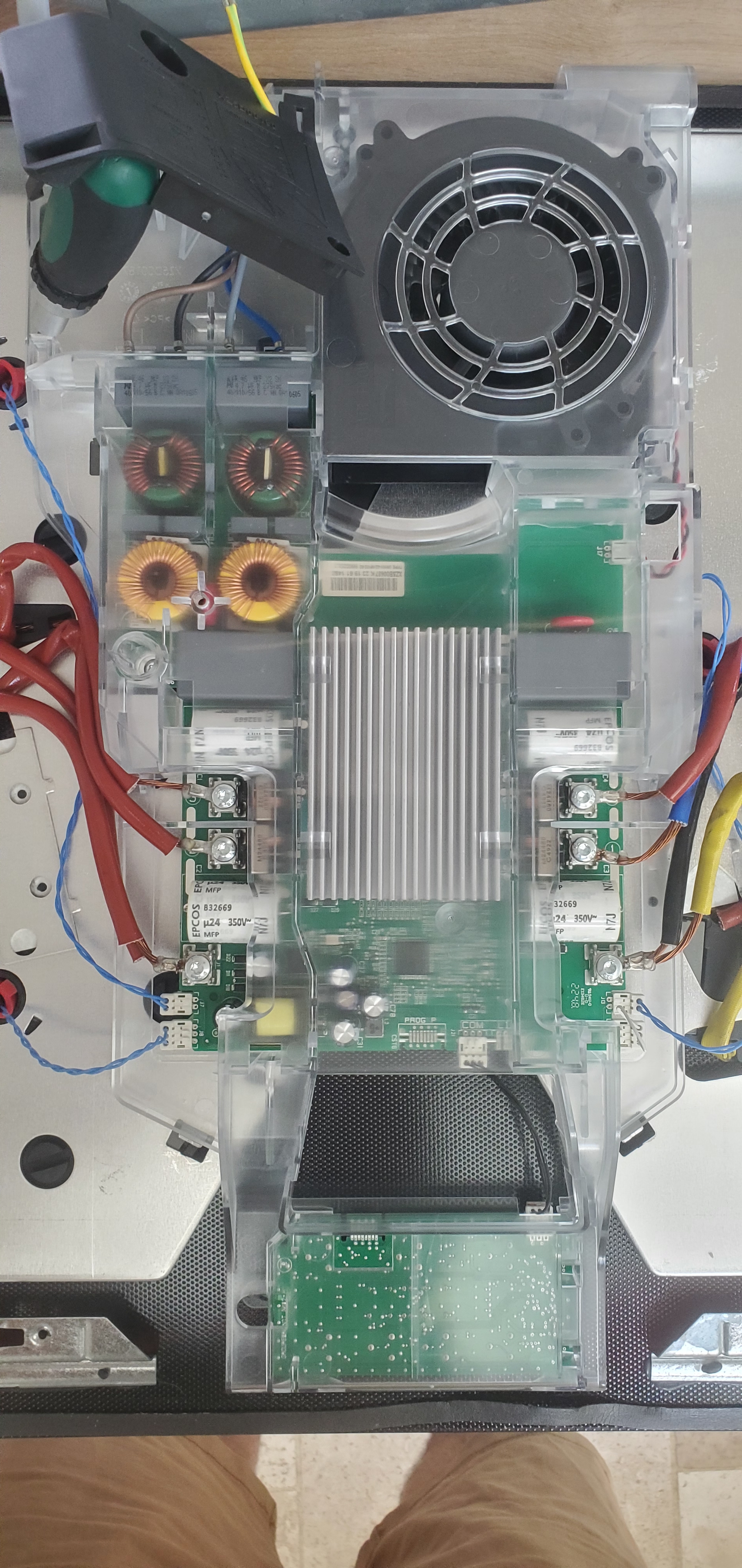

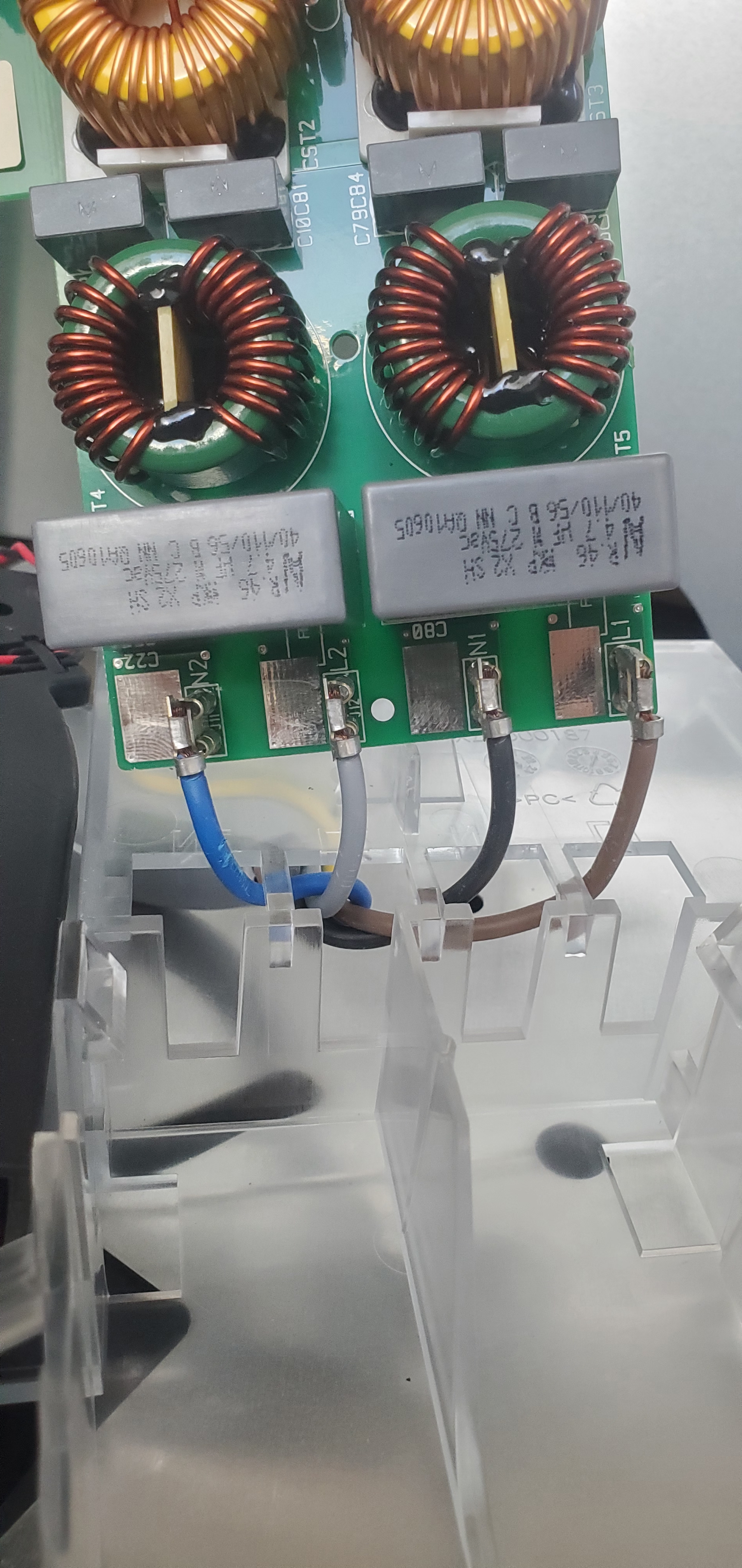

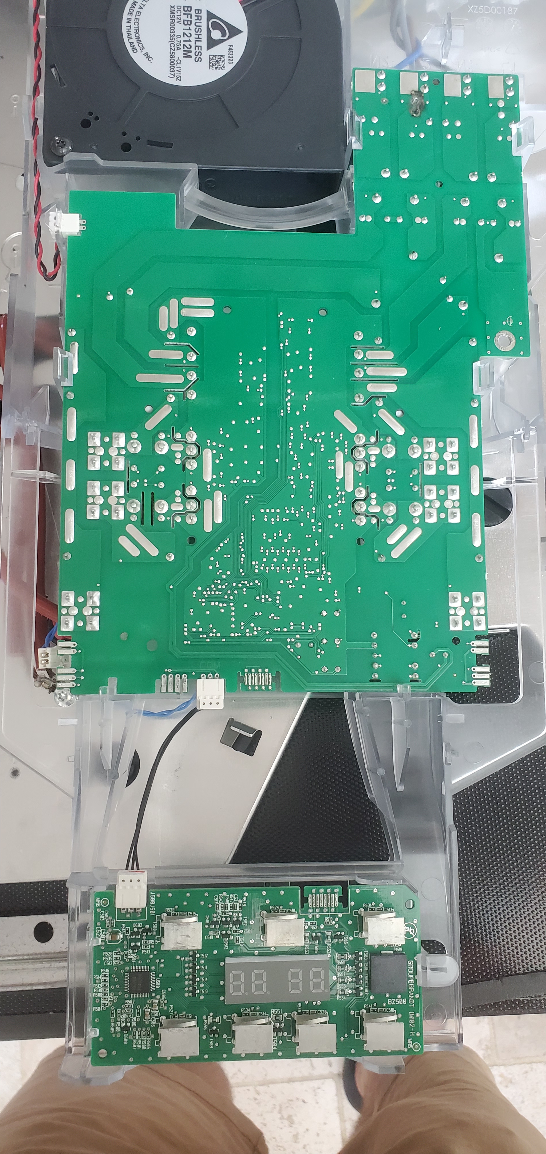

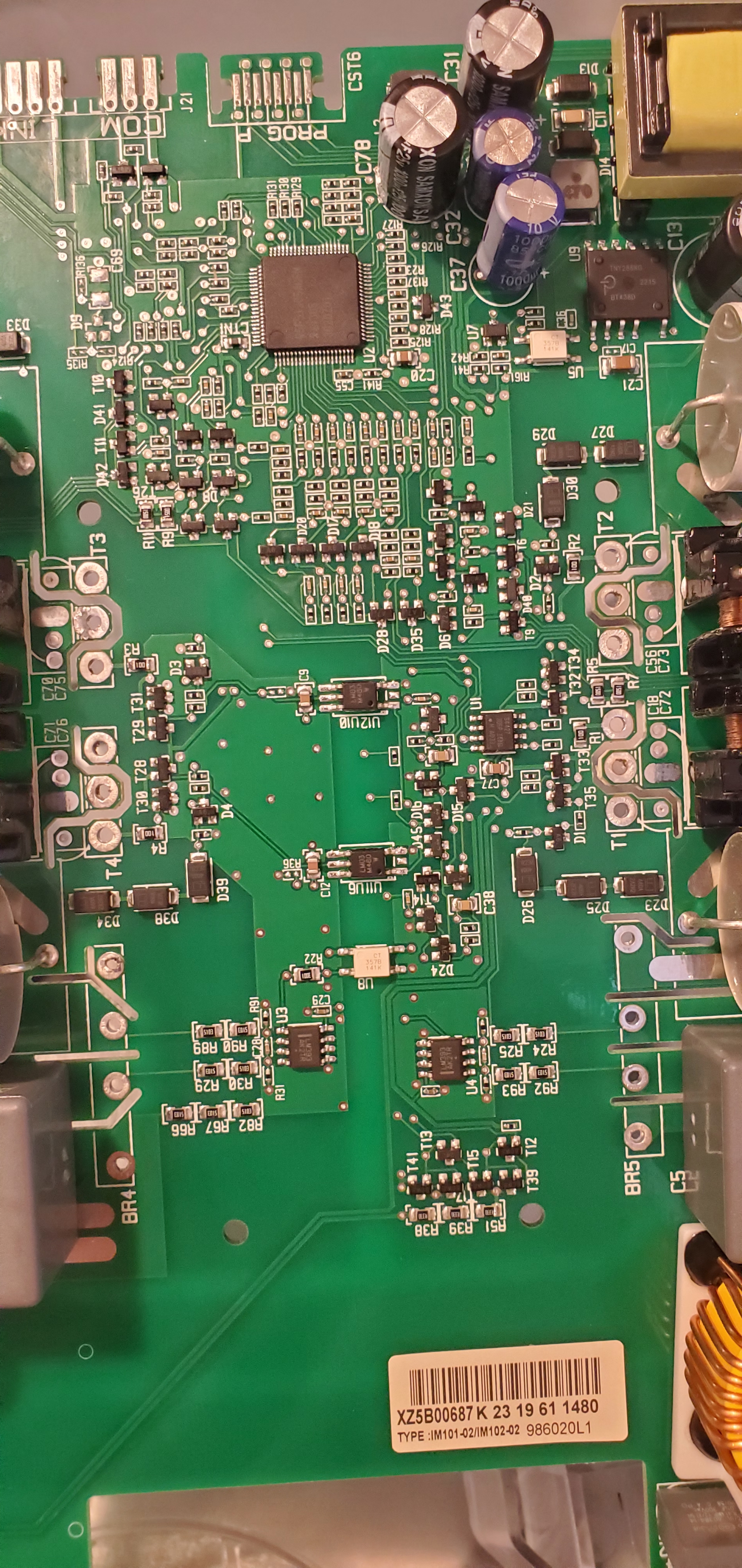

    Bonjour à toutes et tous,
    Merci à ceux qui prendront le temps de m'aider.
    Après 3 ans de bon et loyaux services, ma plaque a induction (pourtant made in France), vient de lâcher. Elle a fait un craquement puis le disjoncteur a sauté et une odeur de brûlé est apparue. J'ai bêtement relancé le disjoncteur et la plaque s'allumait bien, je pouvais même régler les feux mais la chauffe ne démarrait pas.

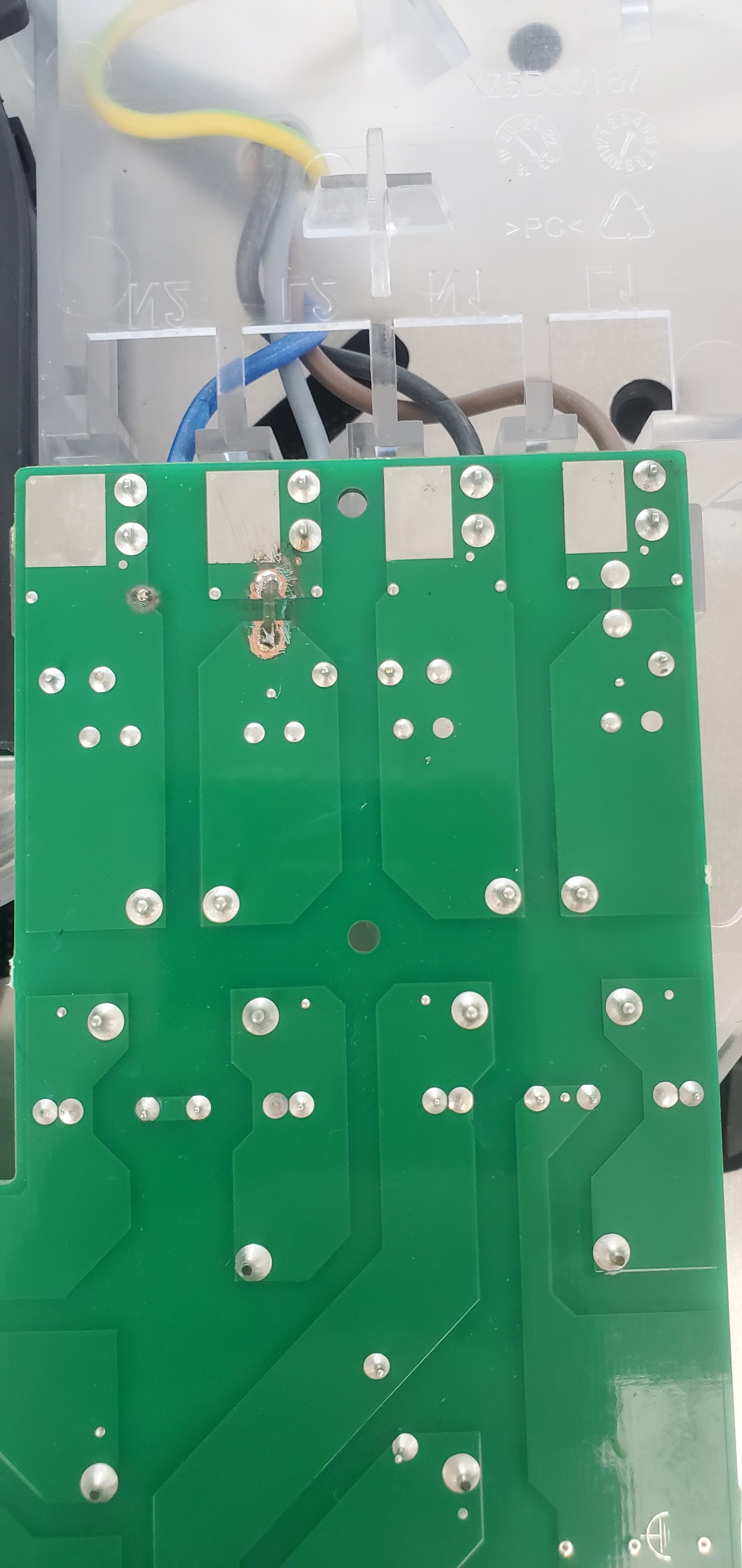

    J'ai ouvert la plaque et ai trouvé une soudure qui a bien noircie ainsi que la plaque inox du dessous. Apres confirmation au multimetre, j'ai tenté de la refaire (après avoir gratté la carte), mais après essai, la plaque fait encore sauté le disjoncteur Donc la soudure noircie était la conséquence et non la cause ...
    N'ayant pas les compétences requises et Darty demandant 50€ pour établir le diagnostic, pourriez vous m'aider à trouver le composant en défaut afin de voir si c'est réparable ?
    En PJ quelques photos de la plaque.
    Merci ! photostudio_1786977397027.jpgphotostudio_1786977598593.jpgphotostudio_1786977618944.jpgphotostudio_1786977508862.jpgphotostudio_1786977571316.jpg

    C'est le cas très fréquent des transistors MOFSET qui sont en court-circuit.
    Mais je ne les vois pas sur tes photos, cachés par le radiateur en alu ?
    Avant de les remplacer, toujours voir si il n'y a pas une cause autre qui les a fait claquer.
    Bien vérifier aussi le pont de diodes associé.

    c'est le fusible imprimé qui a pété..
    dans ce cas : remplacement IGBTs et pont de diodes
    ça va, ça semble pas trop compliqué à résoudre (si rien d'autre n'a pété bien sur)

    Pour le fusible imprimé, la soudure fera l'affaire ? Bravo !
    Mais alors, ne soit pas surpris de voir " c'est celui général a côté du compteur linky ... " qui saute !
    Sans compter les risques de cramer autre chose ...
    Re : Panne sur plaque induction BRANDT BPI728B-02
    non, la soudure ne fera pas l'affaire, le fusible imprimé est là pour quelque chose: éviter un incendie en cas de court circuit qui ne dépasse pas la capacité des disjoncteurs du tableau
    il faut donc le remplacer par un fusible adéquat isolé puis soudé sur deux fils qui seront soudés sur les pistes imprimées
    taper "comment tester un IGBT et un pont de diodes sur un plaque à induction" sur gogol ou autre

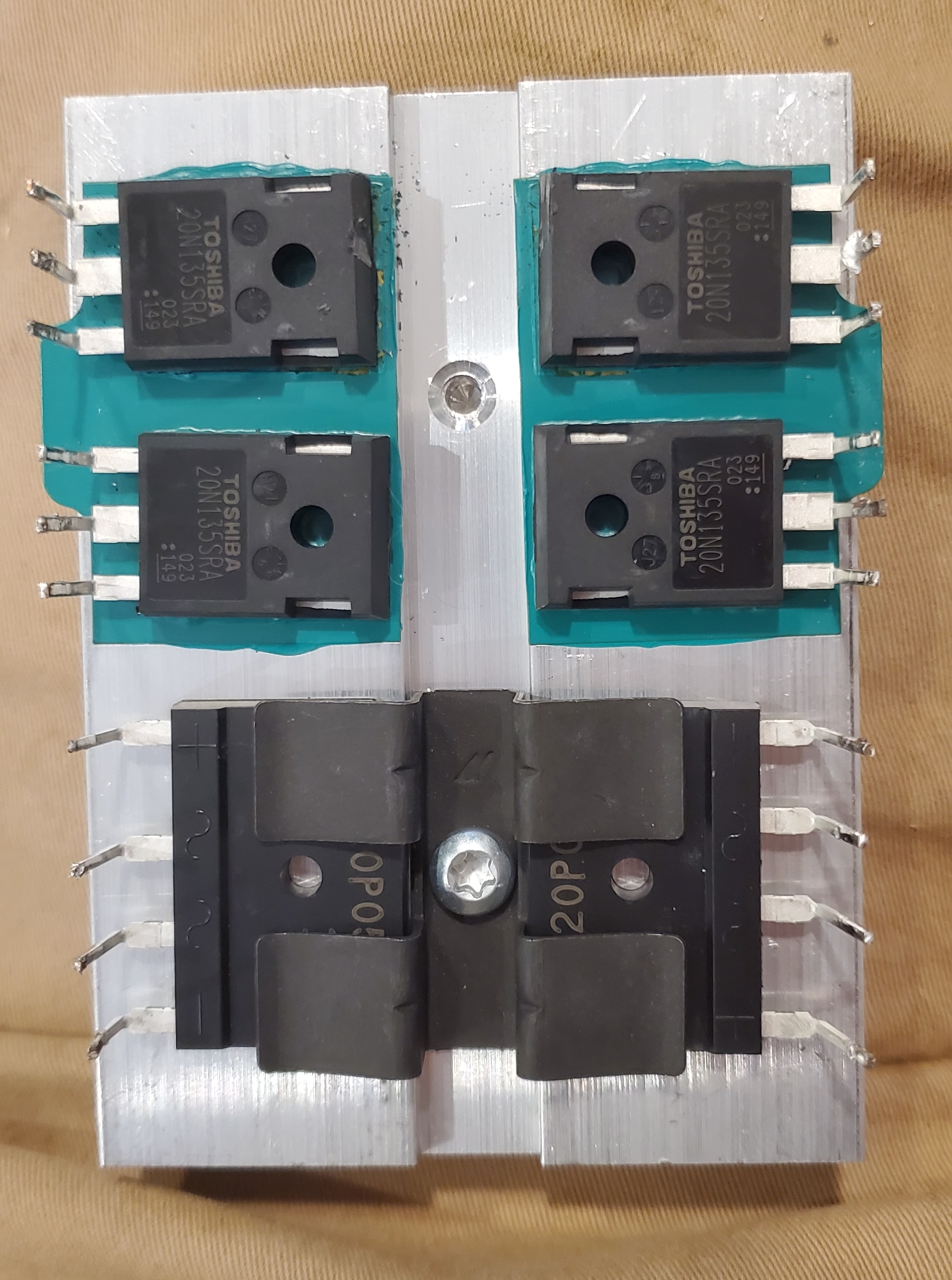

    merci pour votre retour, après quelques jours de vacances et quelques dizaines de minutes à visionner les différentes vidéos partagées (ainsi que quelques autres), je me suis lancé. J'ai retiré les 20 soudures des composants collés au radiateur, et j'ai tester les 2 ponts de diodes et les 4 IGBT. Bilan, l'un d'eux est défectueux. Il s'est d'ailleurs facilement décollé du radiateur, il a donc sûrement trop chauffé. J'ai testé ensuite la résistance à proximité et les micro transistors, le reste semble ok.
    Il y a t-il d'autres vérifications à effectuer ?
    Je vais donc passer commande pour un IGBT (+ son voisin qui d'après l'IA doit être changé aussi ?), de la pâte thermique et un fusible. Sauf qu'il n'y a aucune indication sur la carte pour connaitre le type de fusible, l'IA me conseille une fusible céramique de 20A. Est-ce correct ?
    Voici les liens des pièces de ma commande. Pourriez-vous me dire si semble cohérent ? C'est surtout pour le fusible à vrai dire, bien que n'ayant jamais utilisé de pâte thermique je me demande quelle référence choisir, et à 25€ les frais de port, mieux vaut ne pas se tromper ...

    bravo ! j'ai l'impression que tu as travaillé très proprement !
    pour le fusible si tu es outillé et si les pistes le permettent tu peux percer deux trous à travers le circuit imprimé de façon à passer les pattes à travers et qu'il soit positionné comme celui d'origine (à peu prèsmais du coté composants)
    l'IA a raison, en général dans les kits réparation ce sont des fusibles 20A céramique, je pense qu'il est important que ce soient des fusibles céramiques pour éviter les éclats de verre
    très bien de prévoir la graisse conductrice thermique

    Merci, par chance j'avais une pompe à soudure dans le petit kit du fer à souder. Ça a bien aidé !
    Dans ce cas je passe la commande et vous tiendrai informé de la résolution ou non de la panne, en espérant qu'il n'y ai pas un autre composant posant problème et que j'arriverai à enlever l'IGBT voisin qui semble bien collé.
