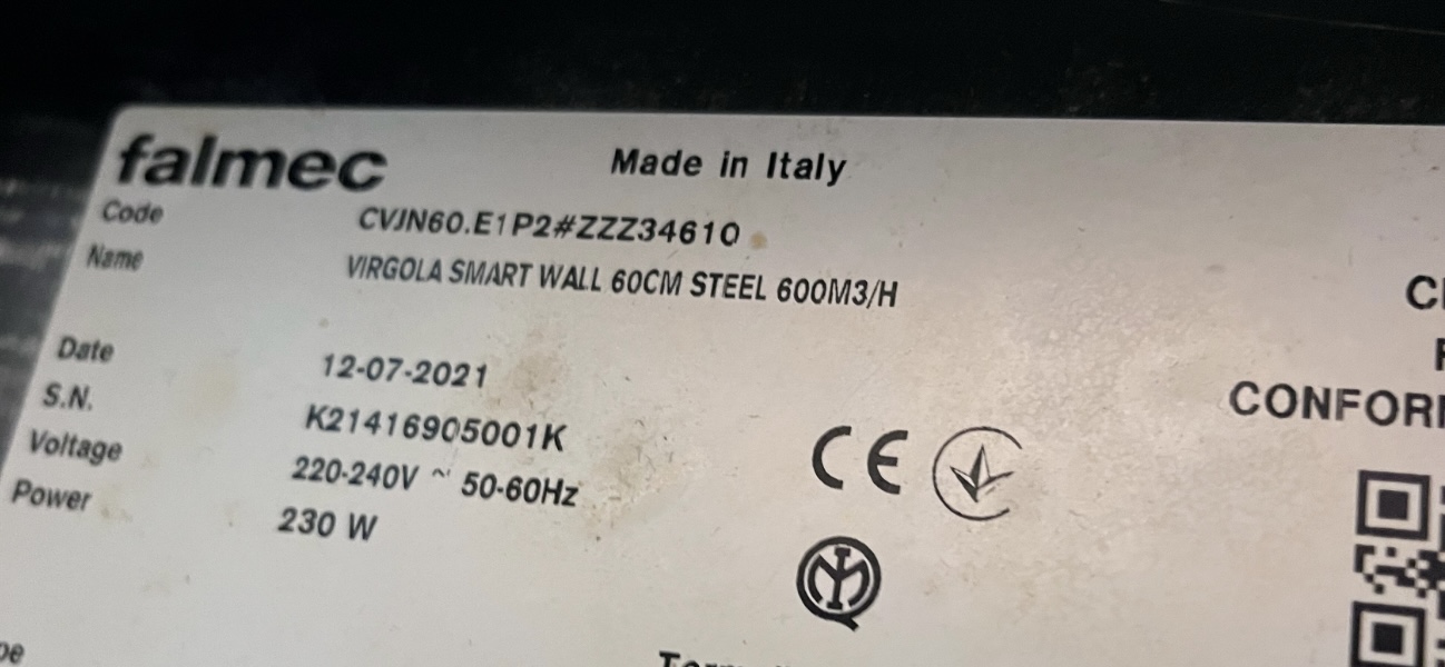

    Souci du jour ;ma hotte murale Falmec ne démarre plus .
    Lumière ok
    Interrupteurs allumage et de vitesse ok ,et on entend bien le clic du relais
    Mais pas de démarrage du moteur (même si interrupteur vitesse élevée enclenché en premier )
    Avez vous quelques idées ?
    Merci par avance

    Vous pouvez envoyer une photo de cette plaque svp
    Bil14
    Re : [hotte HS?] Falmec vibra moteur
    Voili voilou
    Nom : IMG_3839.jpeg
Affichages : 88
Taille : 182,7 Ko
    ThomasV
    Commencer pas démonter les filtres

    Voilà problème résolu Grace à vos conseils 😉
    J ai appelé un dépanneur (condensateur HS)
