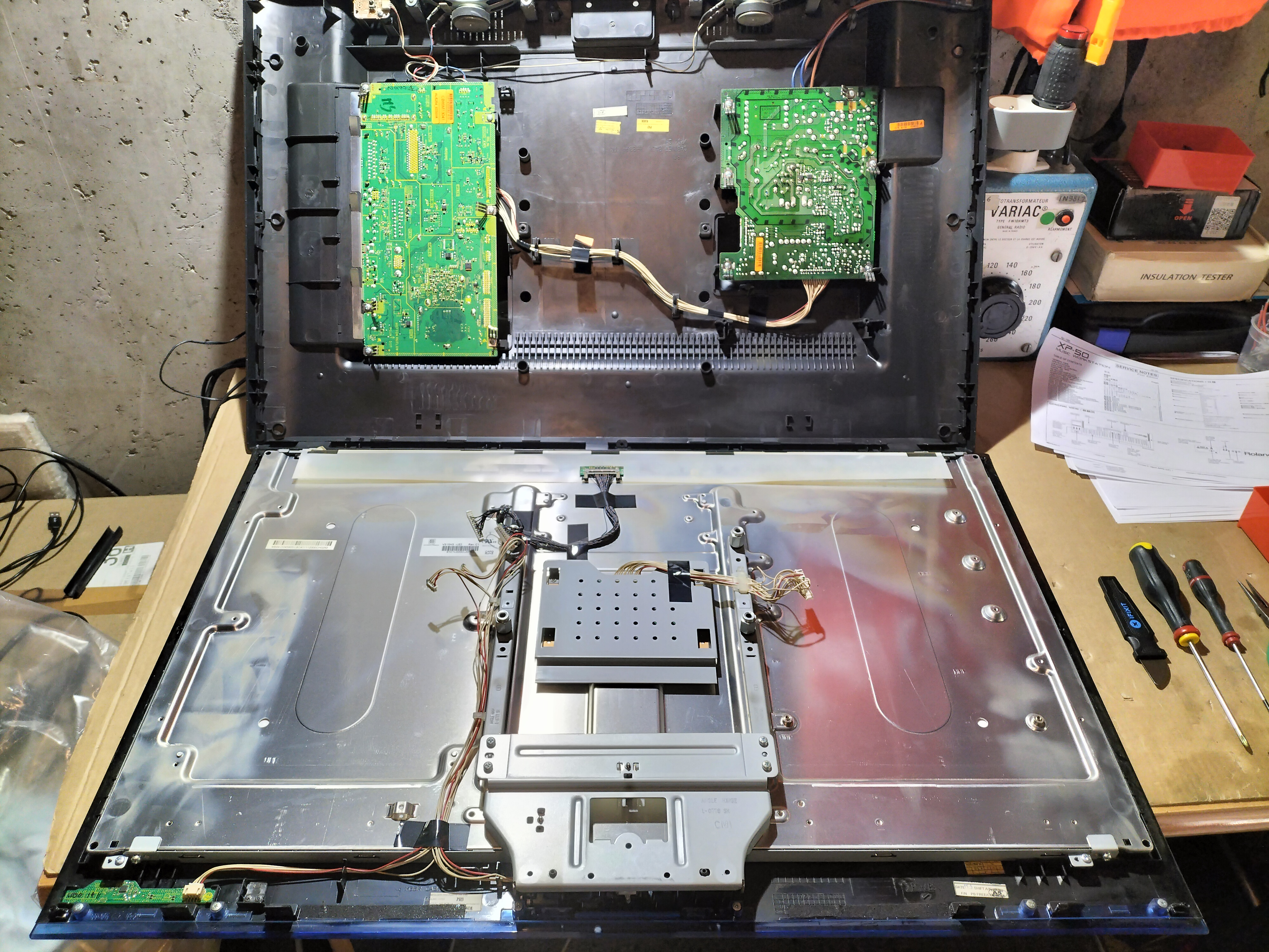

    Bonjour, j'ai actuellement un téléviseur JVC qui présente un écran noir. Je l'ai démonté et c'est la première fois que je découvre les cartes montées sur le couvercle arrière et non sur le châssis comme d'habitude.
    Obligé de de débrancher les connecteurs pour accéder aux cartes. Connecteurs défait j'arrive à mesurer des tensions de 12V, 18V et 24v sur des condensateurs chimiques en sortie d'alimentation donc je suppose que celle ci fonctionne. Je n'arrive pas à voir ou se fait la connexion du rétroéclairage que j'aimerai vérifier avec mon testeur avant de tout démonter. Sinon comment accéder à ces barres de led avec un montage un peu particulier comme décrit au début. Je donne une photo pour une meilleure compréhension du problème. Merci

    en agrandissant la photo :
    Tu as un connecteur 1 fil rouge + 3 blancs = boutons de commandes ?
    Tu as un connecteur 1 fil rouge + 4 blancs , je pense que ce connecteur devrait servir le rétroéclairage.
    C'est l'un ou l'autre ?

    Les leds du rétro-éclairage sont entre l’écran et le fond en tôle, il suffit de rechercher les fils de connections qui sortent de cette partie.
    Peut-être vers la carte qui est sous le blindage métallique au centre.

    Je vais regarder cela d'un peu plus près mais je n'aime pas du tout cette configuration de montage!!! En fait on ne peut faire aucune mesure sur les cartes, celles ci étant déconnectées du reste. Pour info la TV fonctionne parfaitement bien mais s'arrête au bout d'une heure à peu près. Il reste le son mais pas d'image et si je tapote l'écran pas de flash blanc. Par contre si je l'arrête et que je la rallume elle refonctionne à nouveau. J'ai refait la plupart des soudures de la carte alimentation et changer la pate thermique du composant monté sur le radiateur mais en vain

    Il doit y avoir une led qui se prend pour un clignotant ,elle s’allume à froid et se coupe à chaud mais ça n’exclut pas autre chose.
    L’idéal est de changer les rampes de leds (si vous les trouvez) puis voir.
    Vous pouvez faire fonctionner le téléviseur sans la dalle TFT (l’écran) ,uniquement avec le rétro-éclairage ce qui permet de le vérifier.
    Attention à l’ordre des filtres optiques quand vous démontez l’écran, prenez des photos ,utiles pour le remontage.

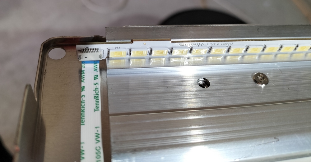

    C'est bien la carte (Tcon) qui est sous la tôle qui distribue l'alimentation des 2 barres de leds par l'intermédiaire des 2 petites nappes. J'ai vérifier avec mon testeur il y a bien 2 leds qui posent problème. Maintenant reste a trouver le bon kit de 2 barres, il est inscrit dessus E187565100921B car pour l'instant je 'arrive pas à les trouver directement avec la référence du téléviseur

    Grace à l'IA et à l'étiquette du châssis j'ai sans doute trouvé mes 2 barres de leds chez Ali : https://fr.aliexpress.com/i/32712960761.html. Je vais donc les commander et vous tiendrai au courant une fois reçues et montées. Bon week-end

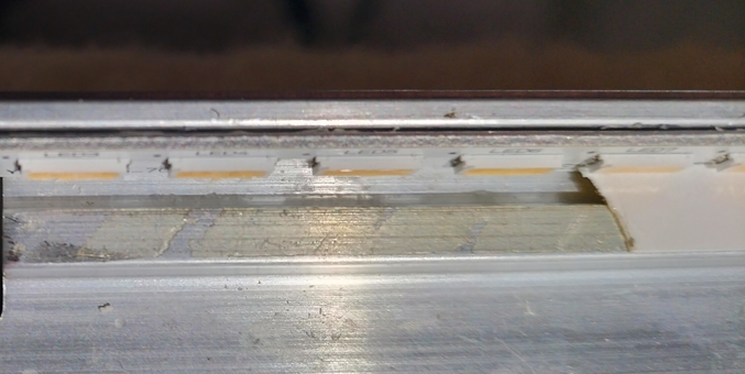

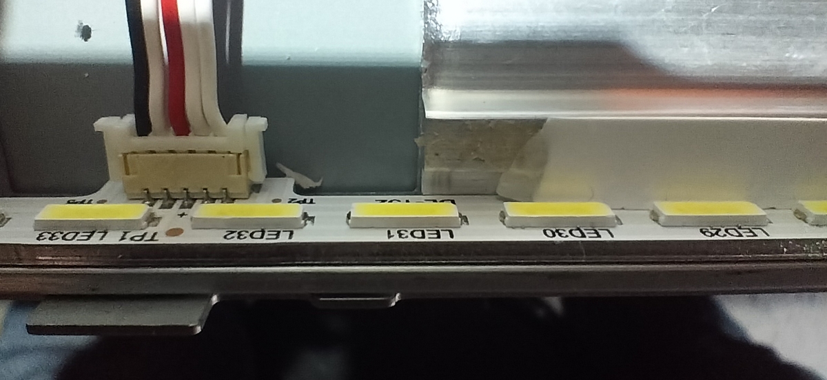

    Je profite de ce poste car j'ai une petite question sur ce type de barre de led qui est actuellement monté sur un autre téléviseur et qui m'interpelle. Sur cet autre TV perpendiculairement aux leds il y a une sorte de scotch blanc de 6mm collé sur la barre d'alu. J'ai du retirer ce scotch pour enlever les barres de leds mais je l'ai déchiré en plusieurs morceaux. A quoi sert il et dois je obligatoirement en remettre un similaire?

    C'est une sorte de plastique très fin (2/10) autocollant qui rentre juste sous les diodes et collé sur l'alu. Su cette photo on le voit aller jusqu'à la diode N°30.
    Sert' il de réflecteur de lumière ou d'isolant. Est ce important si je ne remet rien à la place car il est actuellement tout déchiré ?

    Il me semble que ca5sert de filtre anti reflets si ce bandeau est mât.
    Une photo de l’ensemble svp.

    Pour revenir à ma question initiale avec l'écran noir sur la TV JVC c'était bien les 2 barrettes leds qui posaient problème et la référence Aliexpress que j'ai donné grâce à l'IA était la bonne. Le téléviseur fonctionne maintenant parfaitement bien.
    Pour ce qui est de ma question au sujet des autres barres de leds, j'ai trouvé une sorte de scotch blanc qui tient assez bien en température que j'ai mis à la place de l'autre que j'avais du déchirer pour enlever les leds. La encore cela fonctionne mais il aurait été mieux de trouver un méplat blanc adhesif de 2/10 épaisseur plus rigide et facile à mettre en place sous les lds, attention sa chauffe.

    On peut mètre du Scotch mount double face qui tient bien.
