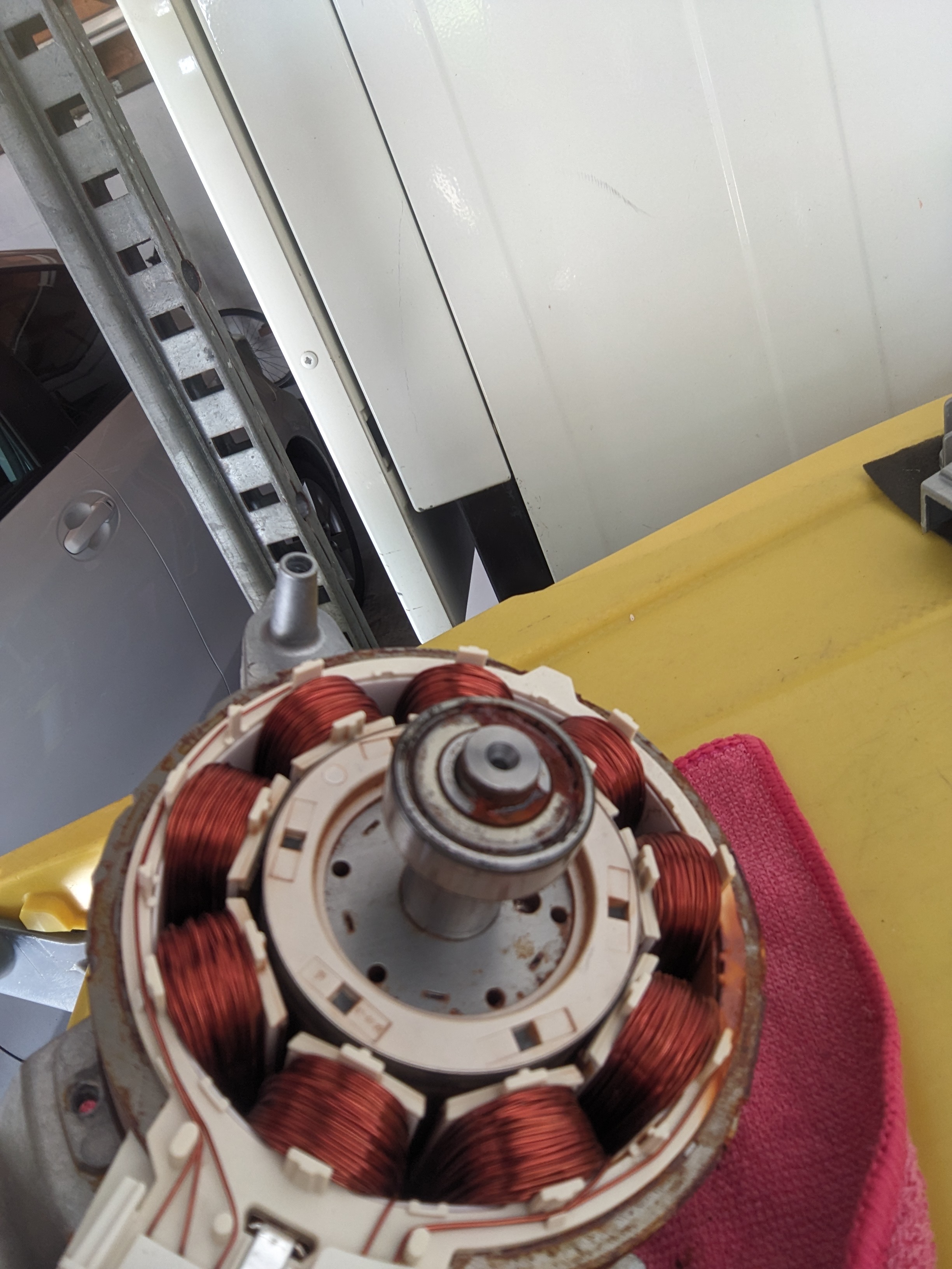

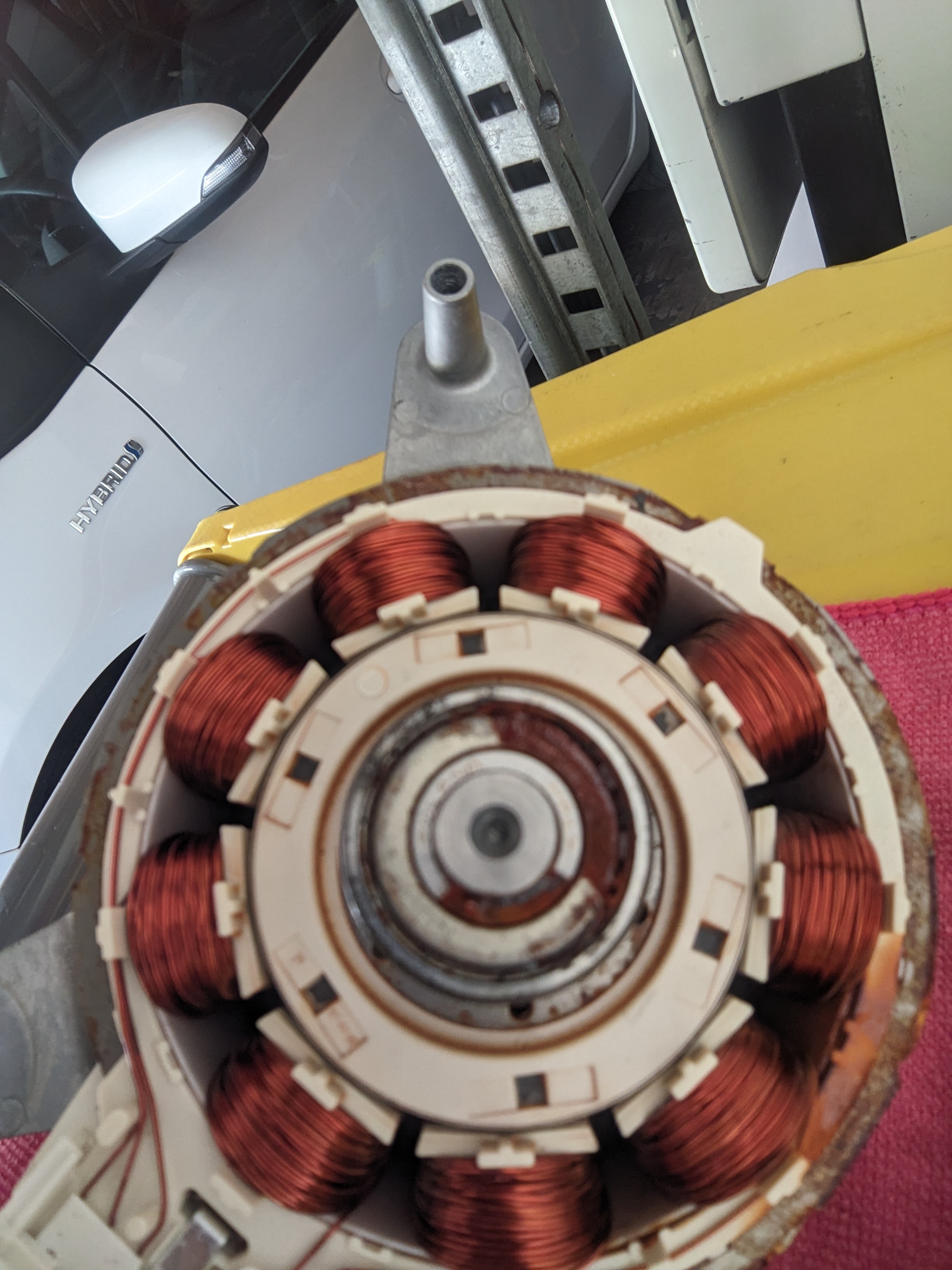

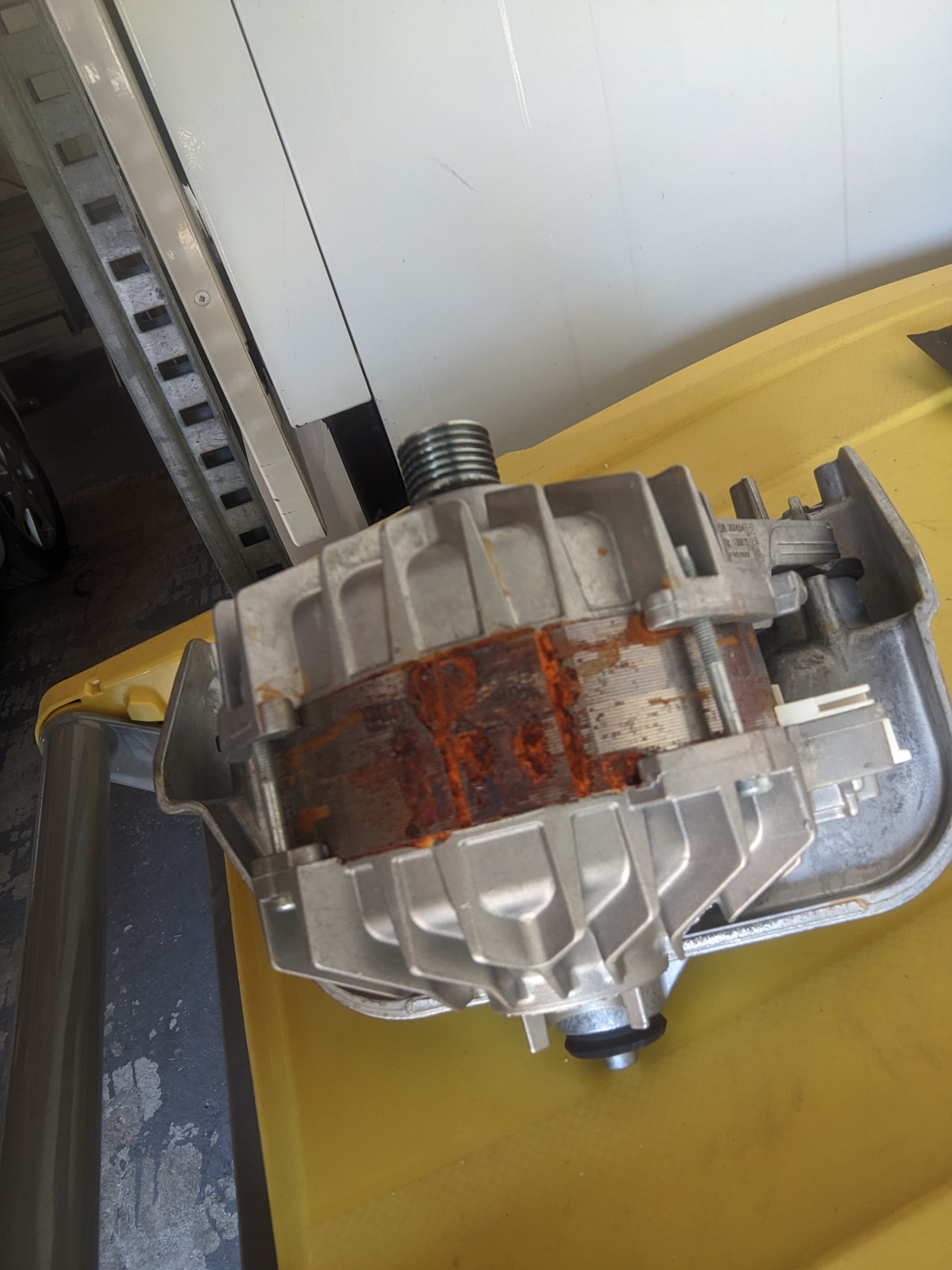

    Bonsoir, il effectivement celui-ci n'a que 6 ans.
    En démontant le moteur je ne suis aperçu de la présence de rouille.
    Dernière modification par gienas ; 22/08/2026 à 09h13. Motif: Suppression de doublons d’images inutiles
    Re : Lave-linge MIELE W1 fait un bruit fort et strident lors de la phase d'essorage
    tu sembles avoir une sacrée chance, le roulement rouillé (on ne voit pas l'autre) est du coté sans poulie, il devrait être facile de le retirer à l'aide d'un arrache moyeux et de le remplacer par un roulement de qualité avec joints d'étanchéité (2RS), le modèle du roulement est normalement indiqué dessus
    pour réenfiler le nouveau roulement, enduire légèrement l'axe avec de la graisse à roulement, l'aligner sur l'axe, faire porter la poulie sur une surface dure et résistante, placer une grosse rondelle ou une douille de la bonne taille sur le roulement de façon qu'elle ne puisse porter que sur la bague intérieure (de préférence une douille longue ou un tube en acier épais de la bonne taille) puis frapper sur le tube ou la douille pour faire coulisser le roulement sur l'axe, bien repérer l'emplacement final du roulement avant de démonter l'ancien (mesure ou trait de scie à métaux)
    il faudra réparer la fuite

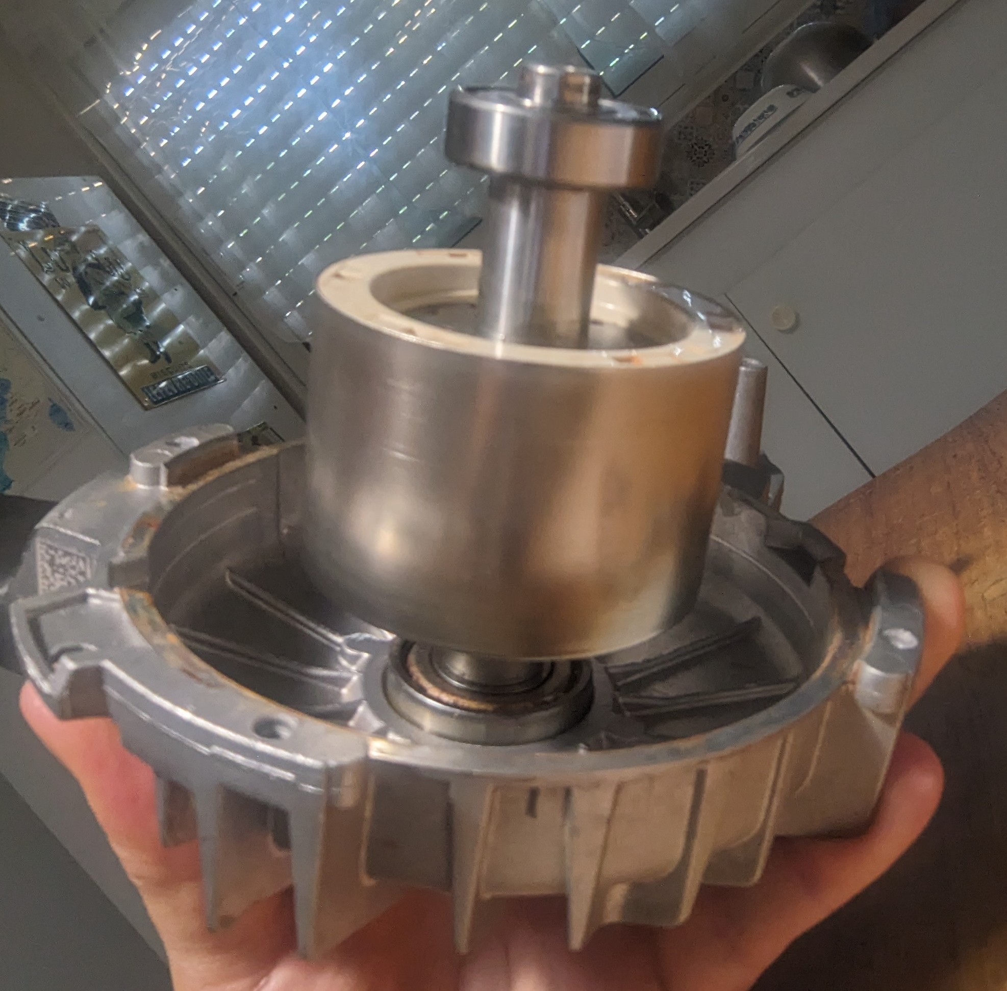

    Un grand merci pour les instructions, elles vont m'être utiles .
    Petite photo avec le changement de roulements, je vais en profiter pour remplacer les deux !
    Et réaliser un bon nettoyage !
    bon courage pour le deuxième (coté poulie) car en général les poulies sont emmenchées à chaud avec ajustement serré et presque impossibles à retirer sans gros dégats, et ensuite il faut la remettre correctement !
    le plus sage si le roulement coté poulie est en bon état serait de le laisser en place
    Re
    ce qui en sus du souci lié au retrait de la poulie
    pose un problème
    est le fait qu'il faut trouver la fuite qui a occasionnée cela
    vu le contexte
    je soupçonne une fuite sur la durite cuve/pompe
    coté cuve
    a moins que par conduction capillaire
    ce soit la manchette de cuve
