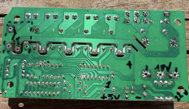

    Effectivemernt c'est pas évident de garder le fil avec toutes ces questions ; sur la photo là ou il y a noté + c'est le commun qui alimente tous les relais, les autre bornes des bobines des relais sont alimentés par les sorties de l'ULN
    Nom : Carte .jpeg
Affichages : 114
Taille : 103,3 Ko

    pour répondre simplement à ceux qui se posent la question et en particulier à Pietro voici comment je procède pour savoir si une sortie de l'ULN2003 est HS.
    Quand une commande positive arrive sur une de ses entrées (de 1 à 7) les sorties correspondantes (de 16 à 10) doivent être au potentiel négatif.
    Donc quand le µP envoie une tension (entre 2v5 et 5V) sur une des entrées (1 à 7) la sortie passe "à la masse.
    Une des bornes du relais est alimenté en 12V et l'autre borne étant reliée à l'ULN2003, le courant passe dans la bobine et le relais colle.
    Pour finir, la sortie du µP est à 0V donc pas de commande du relais. Si le relais colle c'est que l'ULN2003 est HS.

    bridgego
    Re : Problème carte électronique hotte aspirante, relais éclairage alimenté en permanence
    qu'il faut tout reprendre à zéro avec une démarche cartésienne. D'où mon post #80.
    je pense aussi, comme le dit annjy, qu'après ce laps de temps passé, il faut reprendre à zéro.
    Donc voici ce que je ferais :
    - Tout d'abord ressoudé les composants qui ont été retirés (si c'est le cas).
    - Refaire la liaison entre le CI ELAN (broche 6) et l'ULN2003 (broche 7).
    - Souder un fil sur la masse, par exemple sur le - du condensateur chimique (celui après le pont de diode). Cela te servira comme point de référence 0V pour les mesures de tension sur la carte alimentée en 230V.
    Maintenant que c'est en place, prends ces mesures, avec la carte de commande branchée sur la platine, la carte alimentée en 230V et une ampoule de 230V sur la sortie du relais qui commande l'éclairage.
    - tension présente sur la broche 7 de l'ULN2003 : si 0V alors la lampe témoin doit être éteinte, si environ 5V alors la lampe témoin est allumée.
    - si une commande d'extinction de la lampe témoin se fait avec la commande et que celle-ci reste allumée, recontrôler la tension sur la broche 7 de l'ULN2003:
    si 0V alors le CI ELAN est bon, contrôle la tension sur la broche 10 de l'ULN2003, si tension de 12V c'est bon, si 0V c'est l'ULN2003 qui est HS
    si 5V alors le CI ELAN à un souci et c'est lui le coupable.
    Toutes ces tensions mesurées se font carte branchée sur le secteur (ATTENTION AU 230V) et avec le 0V comme point de référence pour la masse (pointe noire du multimètre).
    Regardes la pièce jointe.
    Pièce jointe 521806
    Dernière modification par bridgego ; 16/10/2026 à 00h11.

    @bridgego:
    - la pièce jointe n'est pas passée...
    - sans refaire la liaison entre le CI ELAN (broche 6) et l'ULN2003 (broche 7), on pourrait tester le fonctionnement du CI ELAN (état de la broche 6 suivant l'action sur le poussoir lumière).
  26. #86
    bridgego
    la voici de nouveau :
    Nom : carte hotte Karlstein 2.jpg
Affichages : 49
Taille : 166,2 Ko
    @annjy,
    oui, je suis d'accord avec toi, on peut simuler la commande avec un bouton poussoir qui envoie du +5V.
    Cependant, si la personne n'est pas trop habituée à faire des petits montages, je me suis dit que le plus simple était de refaire la liaison entre l'ELAN et l'ULN2003.
    Ton idée est bonne aussi.
  28. #88
    Citation Envoyé par bridgego Voir le message
    @annjy,
    Je pensais au poussoir d'origine, pour voir si le micropross réagit à la commande d'origine et si c'est l'ULN qui fout le bazar.
  29. #89

    Bonjour et merci à tous ,
    Me revoilà , désolé un peu occupé et quelques soucis mécanique voitures qui ce sont invité dans mon planning .
    Je reprends la discussion pour finaliser ce dépannage qui commence à devenir urgent pour mon ami ( besoin de sa hotte).
    Ou j'en étais resté : Le relai est remonté, la commande de l'ULN avait été coupé (circuit borne 6 de l'EM78P156NPJ vers la borne 7 de l'ULN) l'ors de l'essai le fait d'envoyer la commande à l'ULN ça activer en permanence le relai de commande de l'éclairage . Je suis en capacité de faire de l'adaptation si besoin en fonction de vos idées, replacer l'ULN sans problème si c'est lui en cause par contre si c'est l'EM78P1 il faudra que l'on trouve une solution pour que je puisse faire une commande de l'éclairage .
    Merci pour votre temps et vos retours d'analyses .
    Pietro
  30. #90
    Pietro
    bridgego , annjy,
    Sur cette carte j'y ai changé le transfo qui était grillé et le relais de commande de l'éclairage justement car il était certainement alimenté en permanence .
    Je peu faire la manip que vous proposez , par contre je n'ai pas la hotte à proximité pour connecter la platine de commande avec les poussoirs, lors du dernier test sur la hotte, dés la mise sous tension de la carte sans aucune action sur le poussoir, l'éclairage était éteint, dés l'action sur la commande éclairage ça rester allumé en permanence.
    Puis-je faire votre test sans avoir la possibilité de faire la commande avec les switch de l'éclairage ?
    @racard,
    Effectivement il faut reprendre au début, tous ces échanges sont trés intéressants mais je suis perdu . Merci
