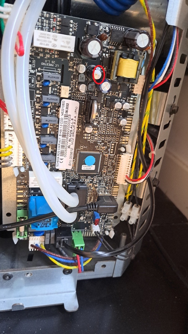

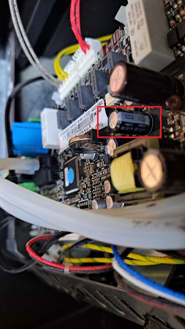

    Mon poêle MCZ à pellet est en panne, lorsqu'on connecte l'écran de contrôle sur la carte mère rien ne s'affiche et les voyants sur la carte mère baissent d'intensité, le technicien qui est venu faire le ramonage pense que 'c'est à cause d'un condensateur qui est gonflé, mais m'envoie un devis pour remplacement de la carte mère MCZ Maestro M2+ de 504, 50 € TTC!!!!
    Vu le prix faramineux, j'aimerai dépanner moi même sachant souder à l'étain, surtout si ce n'est qu'un simple condensateur qui fuit et qui ne coûte que quelques euros !
    Les références du poêle :
    7121009 = référence produit MCZ
    EGO AIR 8 UP! M2
    S/N 2202180050001
    Photos de la carte avec condensateur incriminé encadré en rouge :
    Donc je voudrais savoir si c'est une panne courante et que le changement du condensateur peut suffire en me confirmant la référence et si par hasard il est possible d'obtenir le schéma électrique

    effectivement, ce condensateur a l'air un peu gonflé.
    ça ne fera pas de mal de le changer.
    Qu'y a-t-il écrit dessus ? (capacité, tension et température). Éventuellement dimensions, pour voir si on trouve mieux (si possible) dans le même encombrement.
    Il est très rare que des schémas électriques soient fournis pour du matériel grand public. Ne pas y compter.

    +1
    mais attention de ne rien arracher en dessoudant car je pense que c'est du multi-couches.

    C'est un condensateur de 1500 µF 10V 105°C et ses dimensions sont 20 mm de hauteur par 8mm de diamètre.

    c'est déjà du 105°, donc pas si mal.
    Par contre, souvent en diamètre 10mm. Si ça peut rentrer, c'est peut être préférable.
    Et en 10 x 20, on trouve du 16V de tension max au lieu de 10.
    Vérifier quand même l'écartement des pattes.

    Pour l'instant je ne peux pas vérifier l'écartement, en 10 mm il y aurait la place mais si je peux trouver en 16V à 8 mm je préférerai pour être sûr de ne pas avoir de mauvaises surprises , je vais voir avec des vendeurs de composants
