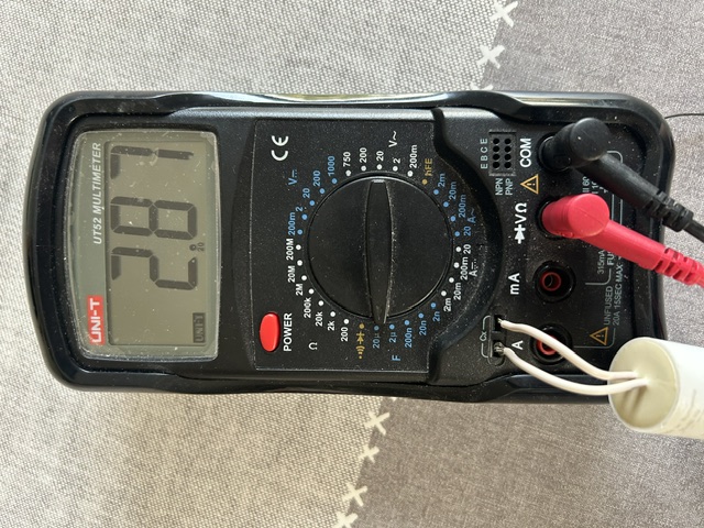

    Pour gienas. Tu as raison. Est-ce que 2,87uF est suffisant pour un 3,15uF ?
    Le moteur monte le tablier sans difficulté. C'est seulement quand je coupe l'interrupteur qu'il redescend. Plus de frein moteur.
    C'est exactement ça popop.

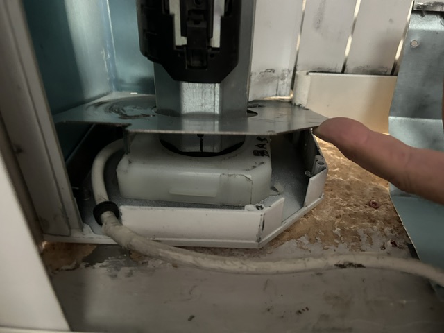

    bien regarder la vue éclatée ici : https://jouvence.fr/wp-content/uploads/2024/02/NOTKRM-AP.pdf
    Si tu es sûr que c'est un problème d'entraînement mécanique, vérifier toutes les liaisons tambour/moteur et tambour/store, si c'est usé ou cassé ça se voit.
    Le condensateur n'a rien à voir avec un problème mécanique si le store descend tout seul moteur arrêté : un moteur est arrêté quand il n'est plus alimenté électriquement, pas forcément quand tu appuies sur l'interrupteur, surtout s'il est tactile et programmable.
    Tu peux vérifier l'effet des appuis sur l'interrupteur facilement maintenant que tout est démonté...

    ... Tu as raison. Est-ce que 2,87uF est suffisant pour un 3,15uF ?
    Le moteur monte le tablier sans difficulté. C'est seulement quand je coupe l'interrupteur qu'il redescend. Plus de frein moteur ...
    Pour moi, 2,87 pour 3,15 c’est bon.

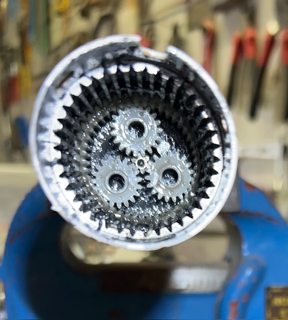

    Toujours pour moi, le frein moteur n’existe pas c’est le réducteur de vitesse "irréversible" qui doit jouer ce rôle.
    À mon avis, desdents sont usées et l’entraînement se fait par friction donc sans couple.
    Tu dois pouvoir vérifier mon hypothèse en essayant de bloquer manuellement le déplacement du volet. Tu devrais sentir un patinage.

    Merci à tous pour votre aide, mais je dois me résoudre à le changer.
    J'ai démonté la partie pignons jusqu'au dents en plastique et la sortie moteur (photo). Tout m'a semblé correct, pas de dents cassées. Impossible de sortir la parie moteur, même en appuyant sur un petit ergot noir sur le tube.
    J'ai tout remonté et là, le moteur a commencé à saccader à la montée et surtout à la descente. Et maintenant il patine, comme si l'axe du pignon sortie moteur s'était légèrement désoli
    Je vais le laisser en position fermé jusqu'à la réception du nouveau.

    J'ai eu ce genre de problème sur des moteurs Somfy.
    Ces moteurs sont équipés d'un frein mécanique lorsque ils ne sont plus alimenté pour éviter que le tablier redescende entrainé par son poids.
    J'ai trois volets roulant qui fonctionnaient tout l'été en position intermédiaire pour l'aération de la maison, j'ai du les remplacer tous les trois. Ils avaient les même symptômes que le votre.
    Le moteur peux continuer à être utilisés si on ne sollicite pas les position intermédiaires, juste ( ouvert/fermé )
    Je doit préciser que ces moteurs on vingt ans, ce qui n'est pas si mal. Par contre coté démontage pour essayer de réparer on oubli, a part le remplacement du condensateur qui est encore possible pour le reste Nada.
