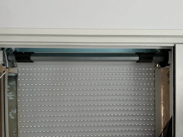

    Lorsque j'arrête la descente, le tablier continue à descendre, ce qui ne me permet pas de garder le tablier dans une position assez basse.
    J'ai un autre volet identique et celui-là fonctionne bien.

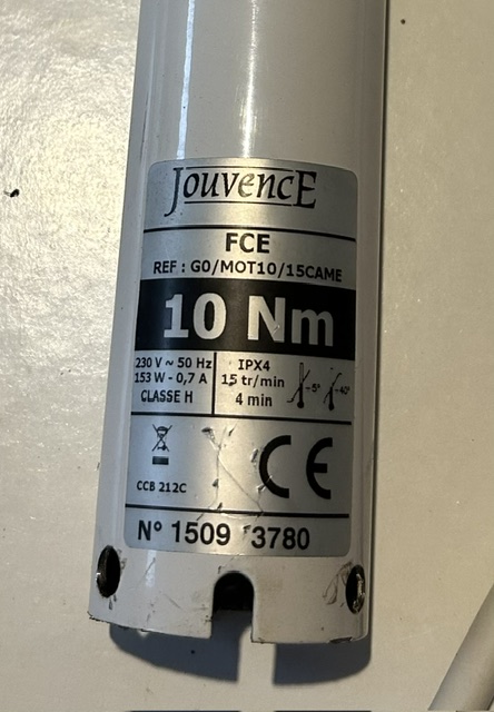

    Je pense que c'est un gaposa, car j'ai retrouvé un document dans mes dossiers. Mais je n'en suis pas sûr.
    Allez, je vais essayer de le démonter.

    moteur tubulaire : je verrai bien une vis/bague d'entraînement usée/cassée, le moteur tourne mais n'entraîne pas le tube, seul le frottement permet de monter jusqu'à un certain point.
    Le store redescend bien librement ou par quelques à coups ?
    Faudrait écouter ce qu'il se passe lorsque le store monte, si le moteur tourne toujours jusqu'à la butée haute quand le store ne veut plus monter.

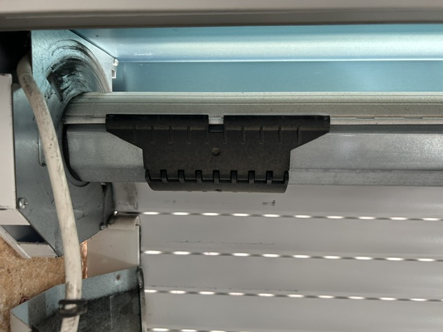

    la pièce noire de ta deuxième photo est une des attaches du volet sur le tambour. Il doit y en avoir trois: une à chaque extrémité et une au milieu.
    Ces pièces sont-elles bien engagées dans la rainure d'à la première lame?
    Cette pièce, articulée, est-elle bien accrochée, probablement par des griffes ressorts au tambour?
    Si c’est décroché, les lames peuvent ne plus répondre et glisser autour du tambour.
    En réalité, il n’y a aucun débrayage. Le moteur est toujours en prise, et c’est son arrêt qui immobilise le volet. Ce sont des pignons en plastique qui réduisent la vitesse du moteur. Il y a probablement des dents usées. Le réducteur est HS mais c’est le moteur entier à changer.

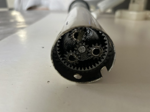

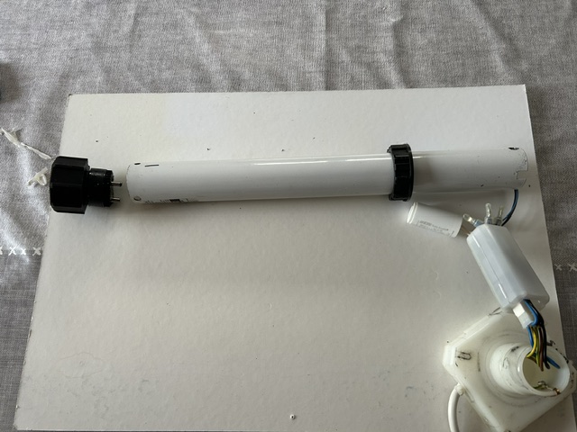

    A popop : le moteur entraîne bien le tablier et le monte sans problème. En descente, il fonctionne bien aussi. Le seul problème c'est que si je l'arrête à mi-parcours dans la partie basse, il continue à descendre. Il n'y a plus de frein.
    A gienas : la largeur étant de 1,20m, il n'y en a que deux. Elles sont bien engagées et tout est OK de ce côté là
    Les pignons sont métalliques (voir photos).
    Faut-il forcer pour sortir l'ensemble réducteur et moteur ?

    Non! Les pignons que tu montres sont ceux qui entraînent l'enrouleur, qui subissent un couple très important et qui doit être en métal. Les autres, en prise avec le moteur, à très faible couple sont en plastique. Le moteur tourne à 3000 tours par minutes et l'enrouleur à 1,5 tours par minute.
    Le moteur doit être fixé à l'enrouleur, qui doit être sorti pour libérer la fixation. Il est possible (mais pas sûr) que l'ensemble moteur doive être changé en entier. J'en sors.

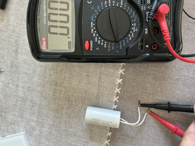

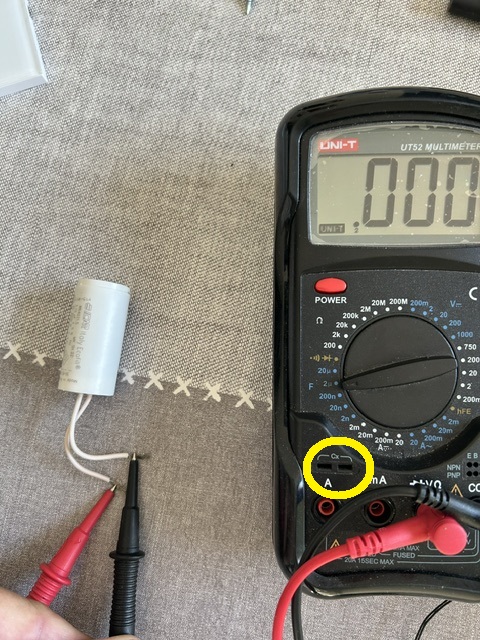

    J'ai démonté le condensateur, déchargé et contrôlé en position 20uF, puis 2uF.
    Il ne réagit pas. Pourrait-il être à l'origine de la panne.
    Si non, je remplacerai le moteur.

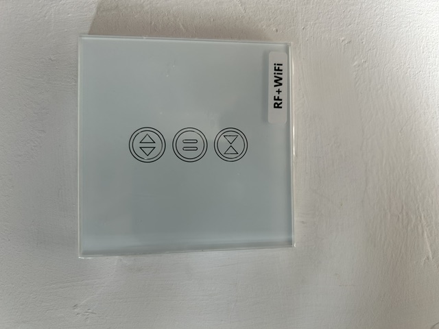

    C'est une drôle d'histoire ton affaire...., rien qu'au dernier message à propos du condensateur, je crois que s'il était naze, rien ne fonctionnerait, dans aucun sens. Mais dans le doute je le changerai, c'est peanuts.
    Mais comment commandes-tu ce volet, commande murale ou télécommande? Y a t'il la position intermédiaire "Stop"?
    Vu que cela monte et descend correctement, j'aurai plus tendance à penser que cela vient de la commande, mais bon....? @+

    C'est une commande murale qui est connectée. Tous les autres volets sont équipés de la même manière et tous fonctionnent correctement.

    il n'est pas nécessaire d'inserer les pattes du condensateur dans les fentes dédiées ?
    Dernière modification par titijoy3 ; 26/08/2026 à 09h03.

    Titijoy3 le condensateur n’a pas de pattes, juste les fils.
    Re : Volet roulant
    Hum , si condo mort (ou faible) le moteur tournerait difficilement ou meme pas.
    Si apparemment il tourne NORMALEMENT il ne devrait pas etre mis en cause.
    Puisque moteur démonté ,essayé sur table pour savoir s'il a toute sa puissance ( tenter de s'opposer à lui manuellement)

    c'est donc pas un interrupteur filaire, j'avais cru lire ça quelque part dans la discussion.
    Chercher plutôt du côté de l'interrupteur et pas du moteur si il tourne correctement, le tactile chinois peut être très capricieux, ou reset usine et reprogrammer...
    Si!
    Il faut brancher le condensateur aux bornes Cx. C’est pourquoi ça donne zéroμF.
    Édit: une preuve de plus que l’utilisation d’un multimètre nécessite d’avoir le permis de le conduire. Il faut, avant de s’en servir, essayer un condensateur garanti.

    Pour que le moteur fonctionne il FAUT impérativement le condo.
    Sans condo = pas de moteur.
