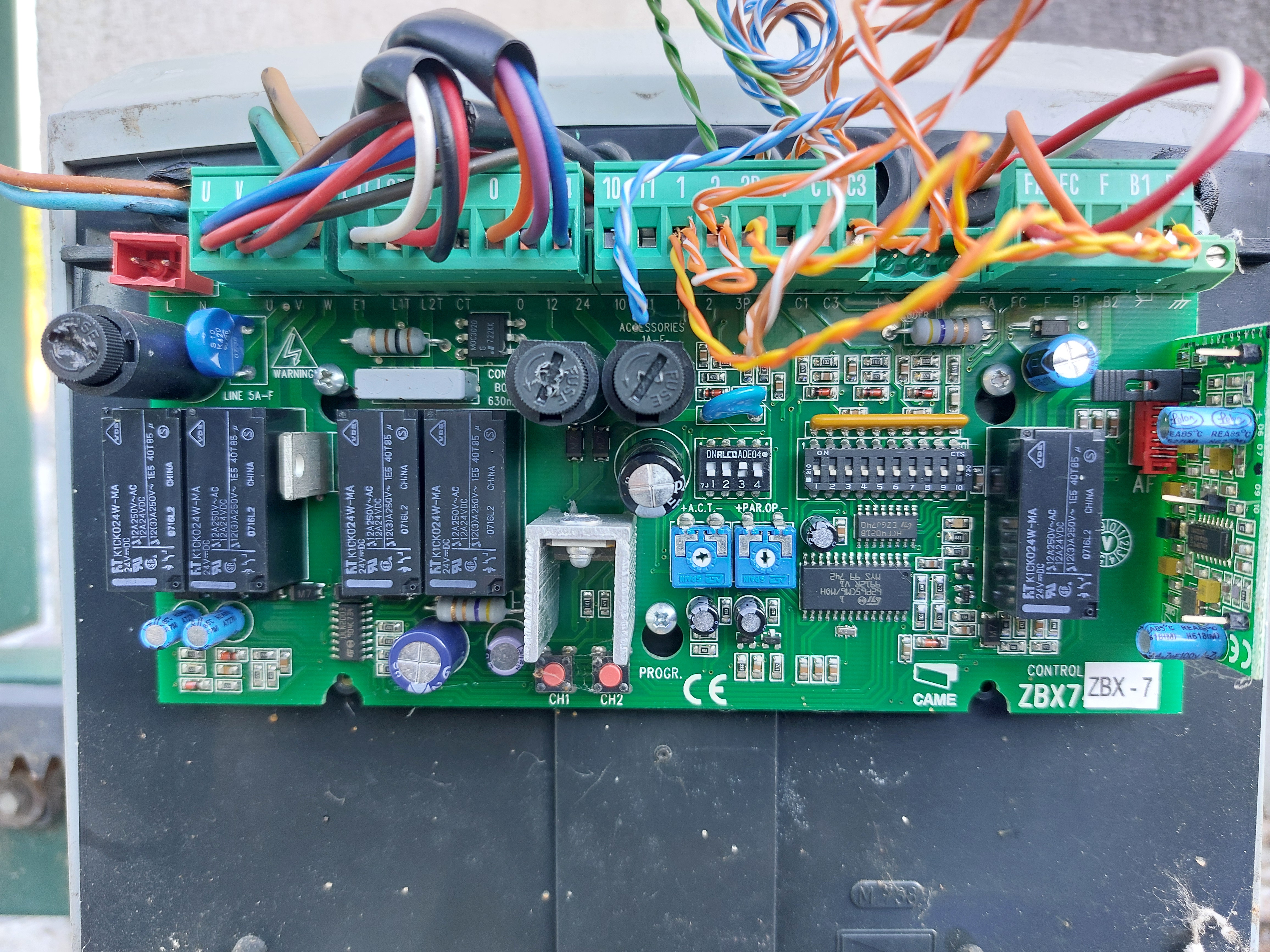

    apres 17 ans de bon et loyaux service ma motorisation de portail coulissant CAME disfontionne la carte est une ZBX7 le moteur un BXA :
    Mon installateur qui etait tres compétent a pris sa retraite l'année dernière c'est top pour lui mais tres triste pour moi
    les symptomes : quand je lance une ouverture il démarre tres tres lentement la lumiere d'avertissement de mouvement en 220V clignote tres faiblement et il ya un bruit tac tac tac qui provient de la carte mere tant que le mouvement dure .
    ce que j'ais deja fait :
    verifier l'absence de point dur sur le mouvement du portail quand je debraye le moteur
    verifier tous les fusibles a l'ohm metre et changer les 2 fusibles meme sil n'etaient pas HS
    changer le condensateur permanent 20 micro farad
    mesurer la tension a l'arrivee du 220 V : elle est normal au repos 225
    par contre quand je lance un mouvement mon multimetre passe par toutes les tensions possible la mesure ne se stabilise jamais .
    en complement un des condensateurs chimiques de la carte mere a le derrière legerement bombé
    j'ais bien sur dépoussiéré .
    si quelqu'un a un idée ou a eu ce meme problème preneur de vos solution .

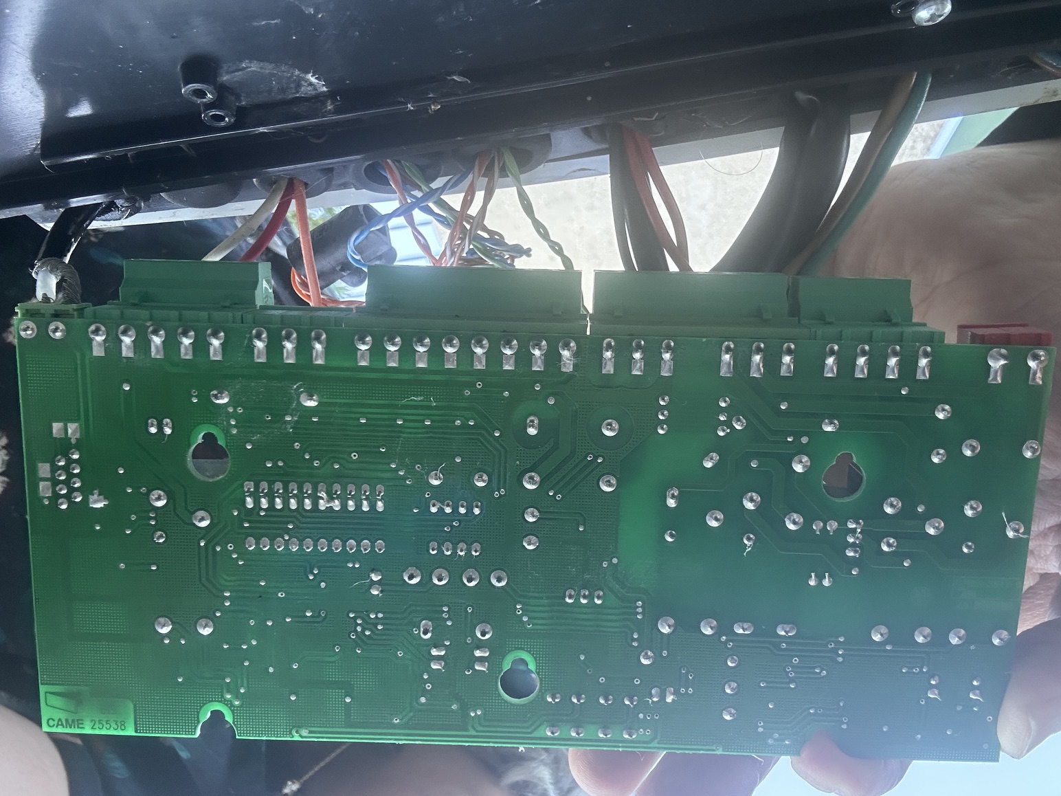

    Mets des photos recto / verso de ta carte.

    merci pour ton retour je fait ce week end car cote piste du circuit imprime je crains d'etre oblige de tout debrancher pour pouvoir faire une photo et il y a beaucoup de fils a reperer

    j'ais fait les photos face avant face arrière je cherche comment uploader
    dites moi si ca marche

    Bonsoir amateur02,
    j'ai l'impression que le condensateur qui se trouve sous le porte-fusible noir est légèrement bombé (470µF / 50V).
    Il est sur la ligne d'alimentation positive des relais.
    Si oui il faut le dessouder, le contrôler et si HS le changer.
    Personnellement, quand leur valeur dépasse la tolérance de 10%, je les change (à l'exception des grosses valeurs, 2200µF et plus où là je prends jusqu'à 15%).

    problème résolue portail de nouveau operationnel .
    mes remerciements chaleureux a ceux qui se sont penchés sur mon problème le coupable etait bien le condensateur 470uf 50V
