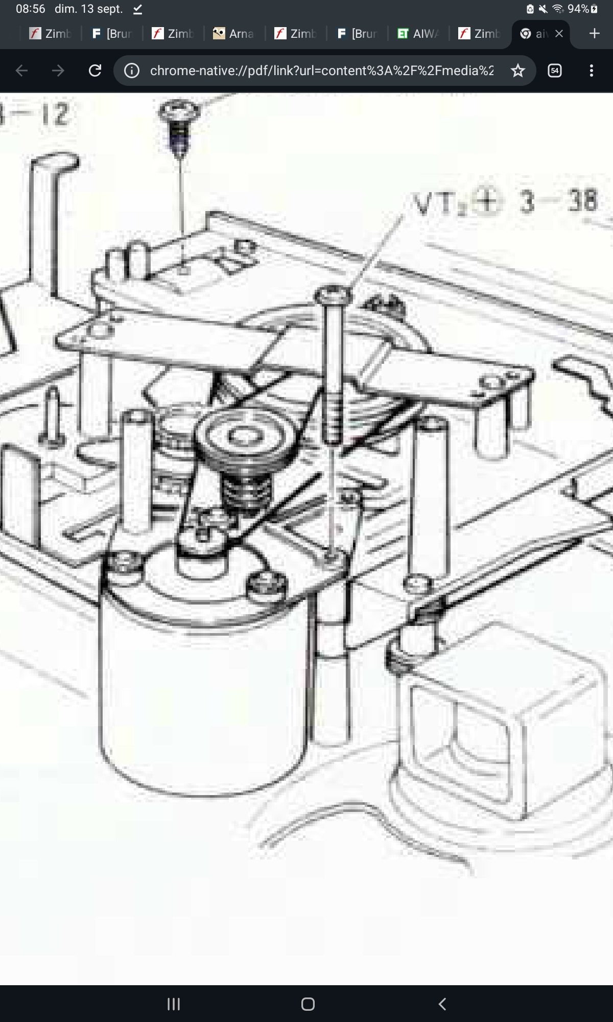

    Bonsoir à tous,
    Je me suis lancé dans le dépannage d'un radio cassettes AIWA TPR910. Toutes les courroies du lecteur de cassettes se sont désagrégées. De ce fait, quelqu'un pourrait il me dire combien il y en avait dans ce mécanisme et surtout ou se trouvent les poulies et quel est le cheminement de ces courroies.

    Bjr une vue des vourtoiesNom : Screenshot_20260913-085606_Chrome.jpg

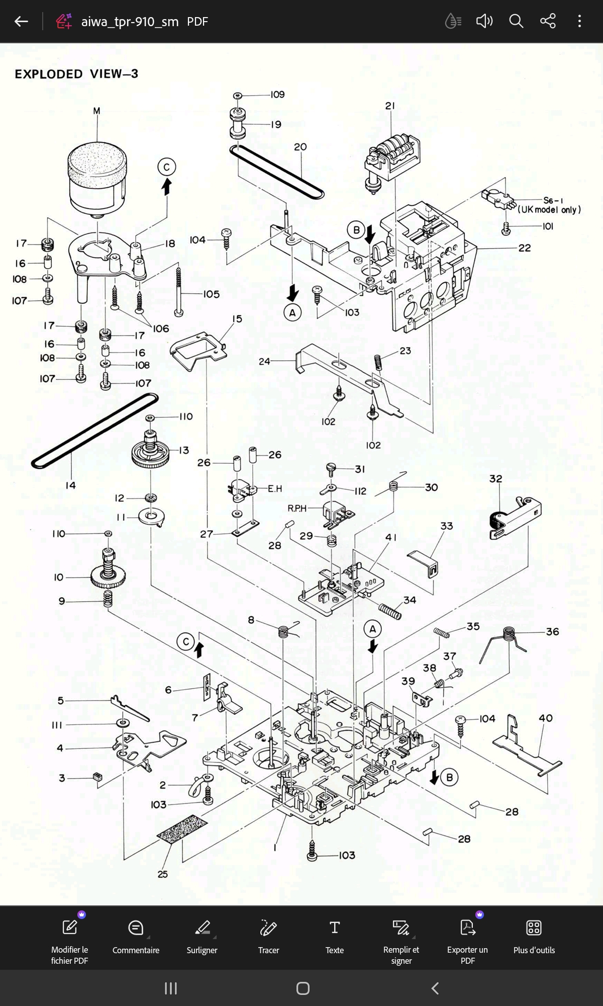

    Courroies suite et finNom : Screenshot_20260913-090523_Adobe Acrobat.jpg

    Voir sur Amazon pour commander
