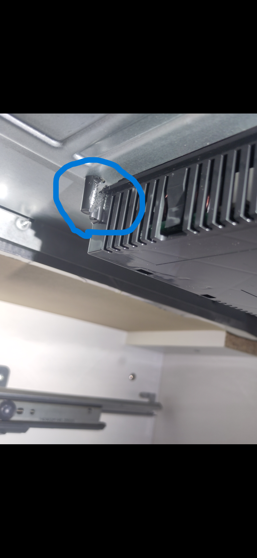

    Le carter plastique de ma plaque à induction ne tient plus correctement, les pas de vis sont quasi tous abimés/cassés. Certainement quelque chose qui dépassait du tiroir sous les plaques qui a du frotter sur le carter .. Pour l'instant je n'ai qu'un des foyers qui se met en défaut (faux-contact, si je replace le carter à la main, cela fonctionne).
    La plaque a une douzaine d'années, j'ai trouvé la pièce détachée (80€) mais j'ai l'impression que cela implique de sortir la plaque et déconnecter/reconnecter tous les composants.
    Pour m'éviter cela, est ce qu'il y a moyen de "rafistoler" en refixant avec de l'adhésif par exemple le carter au chassis de la plaque ? Avec quel type d'adhésif, niveau sécu/résistance à la chaleur ?
    Merci par avance et bonne journée,

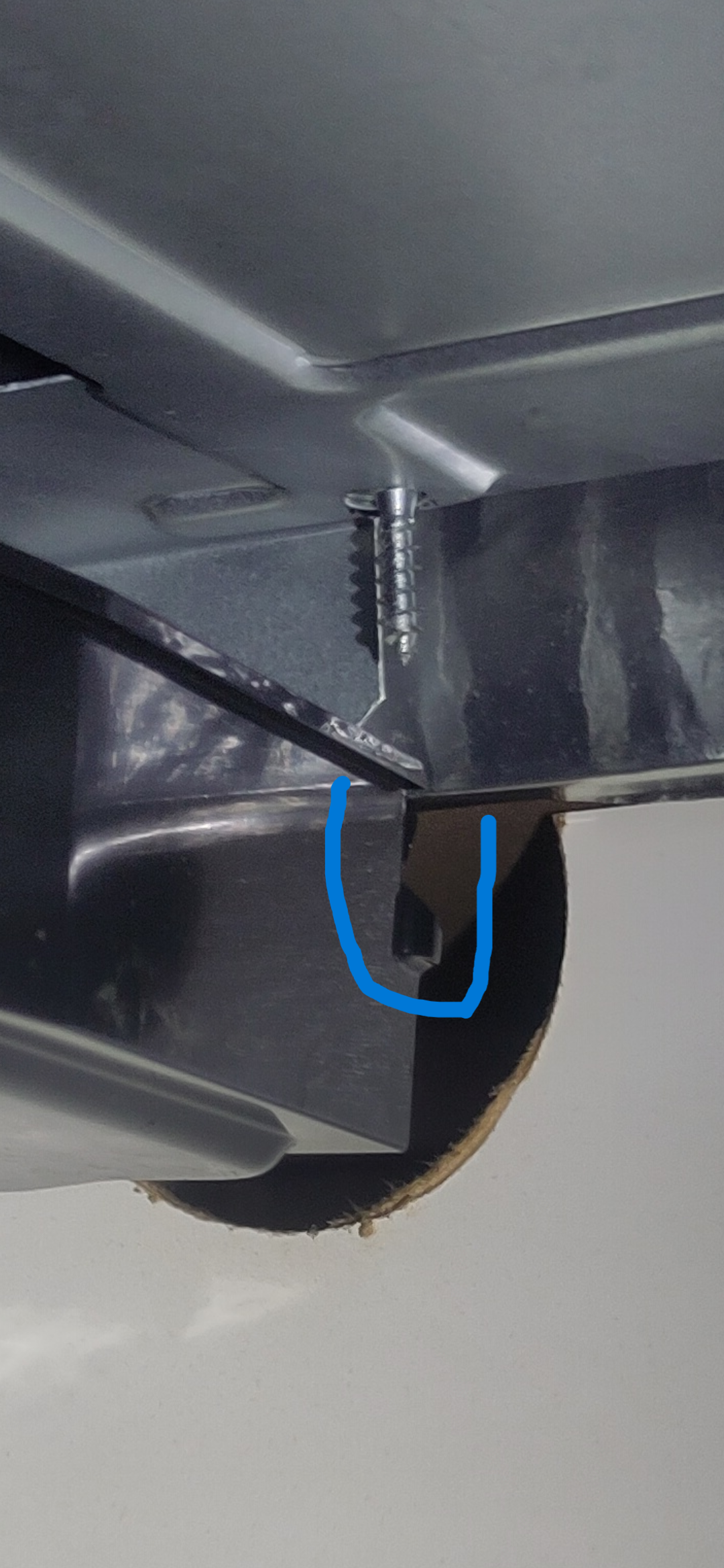

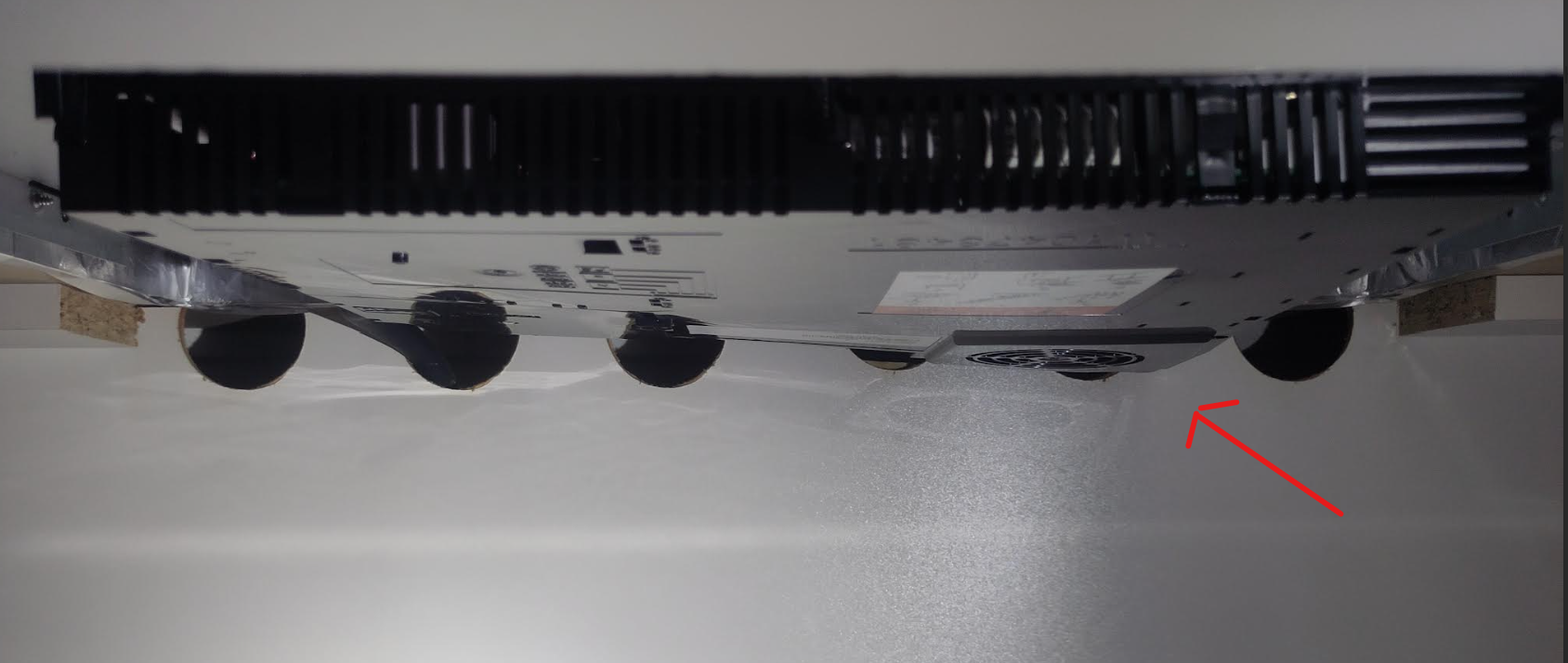

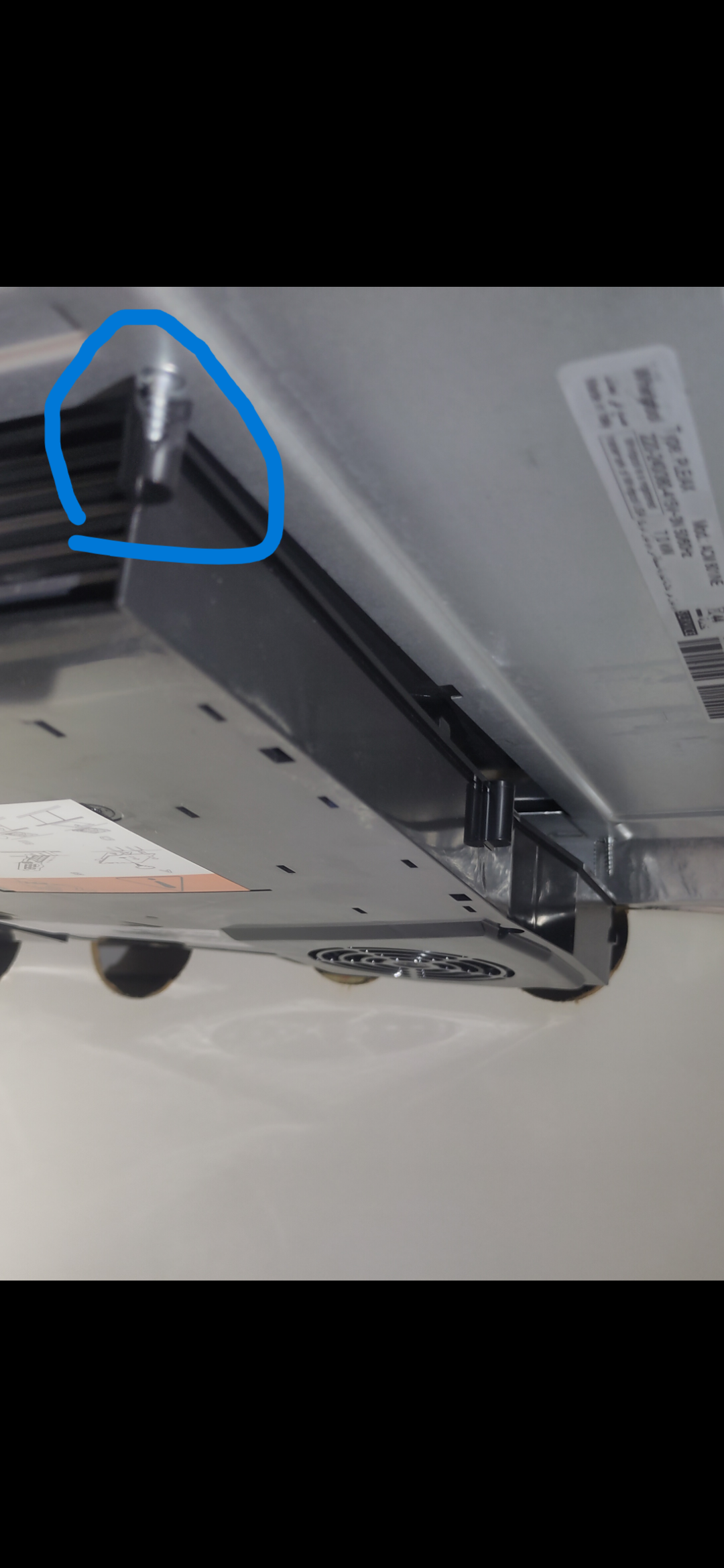

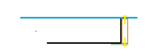

    Merci pour vos réponses. Ce sont en fait les filetages du carter plastique qui sont cassés ou devenus inexistants, j'ai essayé de mettre des photos plus précises.
    Le carter en plastique est fixé au chassis directement par le dessus, et les composants sont directement sur le carter.. Je pense que le fait qu'il n'y ait plus du tout de filetage au fond à droite entraîne un faux contact (c'est le foyer situé au dessus qui se met en défaut).

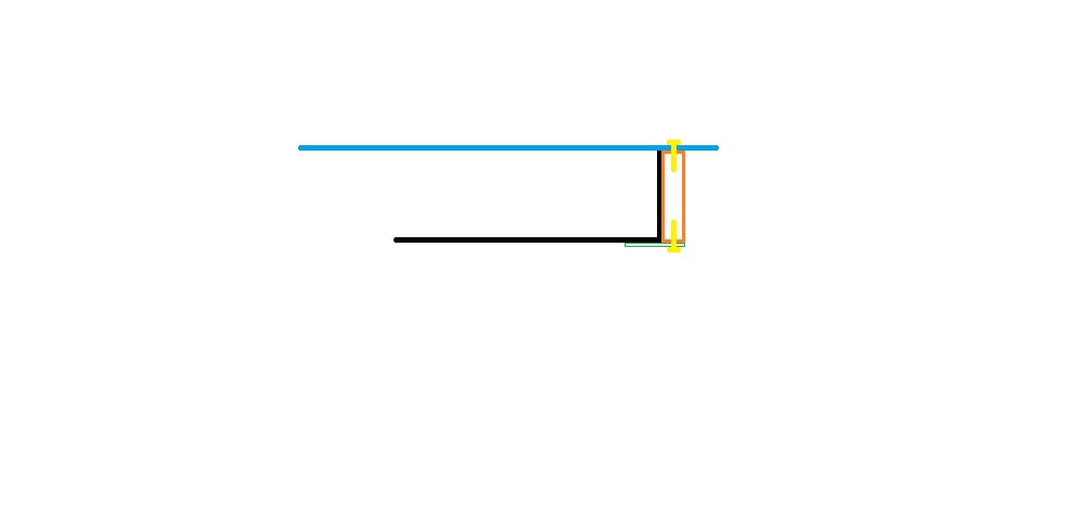

    Bsr,

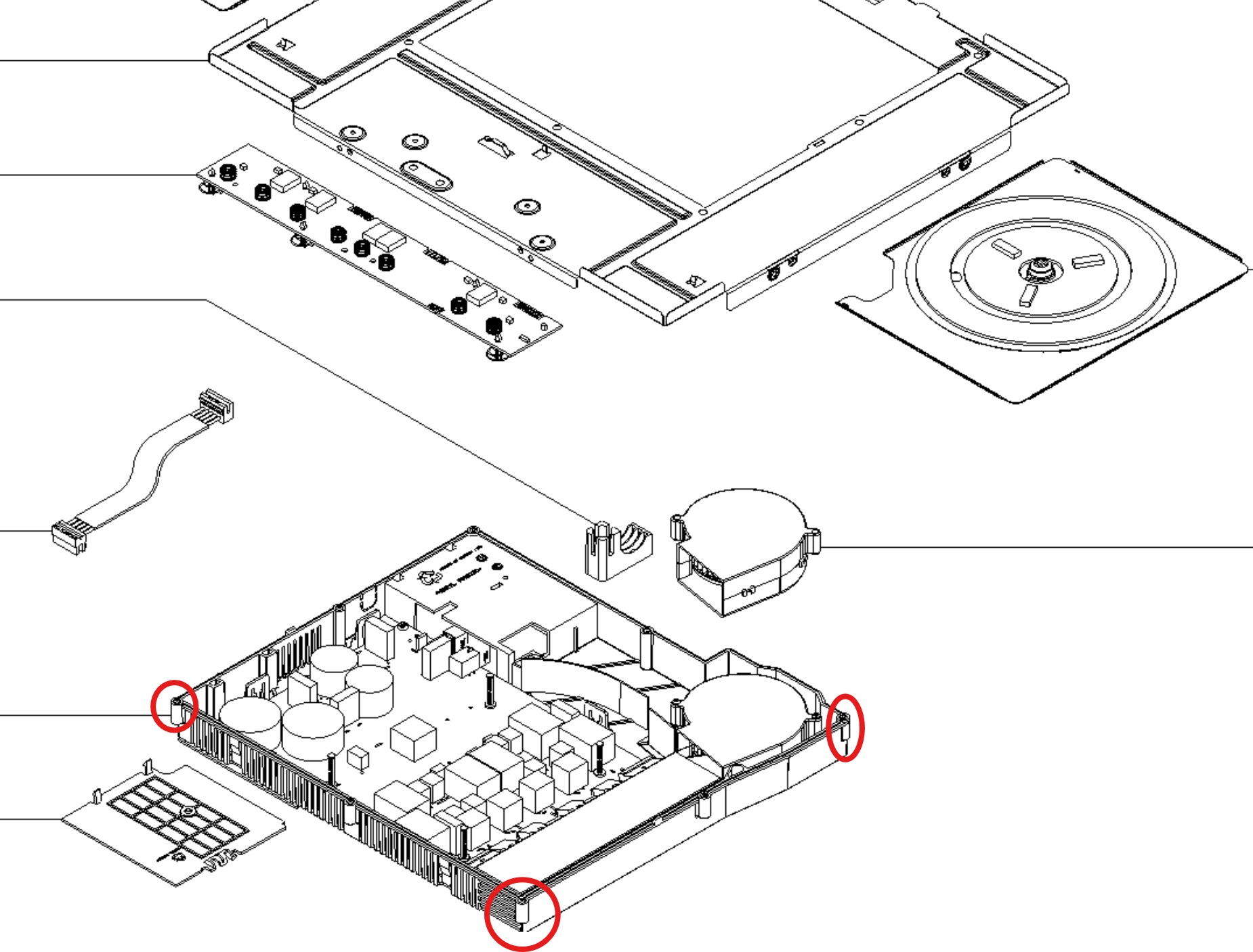

    tu achètes 4 entretoises nylon de la hauteur du fond, compatibles des vis existantes et 4 pattes de fixation +4 vis même type que celles existantes.
    exemple patte: (taille à choisir)
    https://www.leroymerlin.fr/produits/...SABEgKMYvD_BwE
    exemple entretoise:
    https://www.lextronic.fr/entretoise-...a25-63647.html
    en orange, l'entretoise
    en vert, la patte,
    en bleu le dessus, de la plaque
    en noir, le capot plastique
    en jaune, les vis
    Si le reste des filetages gêne, le couper.

    Si j'ai bien vu, ce sont des taraudages dans le plastique qui sont cassés et non les filetages (partie mâle en principe).
    Effectivement pas facile d'y remédier.
    Voir la possibilité de fixer des petites équerres en plastique sur le carter par 2 vis (partie verticale) et :
    - percer un trou (au bon diamètre) sur l'équerre ( partie horizontale) pour recevoir la vis de fixation ?
    C'est du bricolage mais je ne vois pas d'autre solution.
    Sinon, remplacer le carter mais le trouver ? ? ? ?

    La méthode d'Annjy est efficasse , MAIS s'il y a manifestation de DEFAUT (faux contact) , c'est pas la réparation qui (peut etre) va résoudre le probléme de faux contact.
    Il se peut que le circuit (je ne sais si imprimé) ait subi des contraintes et coupure de piste.
    La réparation peut éventuellement supprimer (temporairement) le défaut...mais celui çi est latent et pourra se manifester plus tard à tout instant.
    Une inspection de la carte peut s'avérer nécessaire.

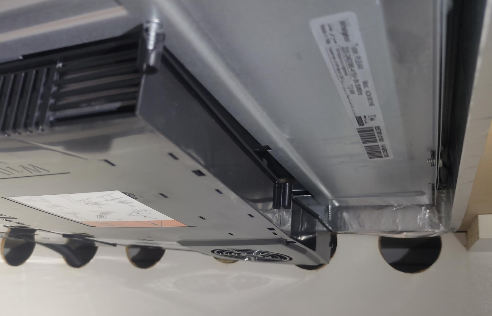

    quelle est la marque et la référence de ce produit??
    ne le sachant pas je me retrouve confronté a la cause du mauvais contact
    même si je pense en connaître la raison (limande trop tendue quand le carter descend)
    mais rien n'est moins sur pour autant
    toutefois avec la marque et le modèle (une photo la fait apparaitre mais trop floue)
    je pourrais "peut être"
    accéder a une base de données
    qui me permettrait de comprendre le pourquoi du comment
    le faux contact se produit
    car il est bon sur Futura de lire ceci si on veut obtenir un maximum d'aide:
    https://forums.futura-sciences.com/d...ml#post5030296
    cela évite l'utilisation de la boule de cristal
    sous réserve je pense que c'est une Whirlpool auquel cas
    il est préférable de faire une photo dédiée a la plaque signalétique
    (car le code usine et code produit sont indispensables )
