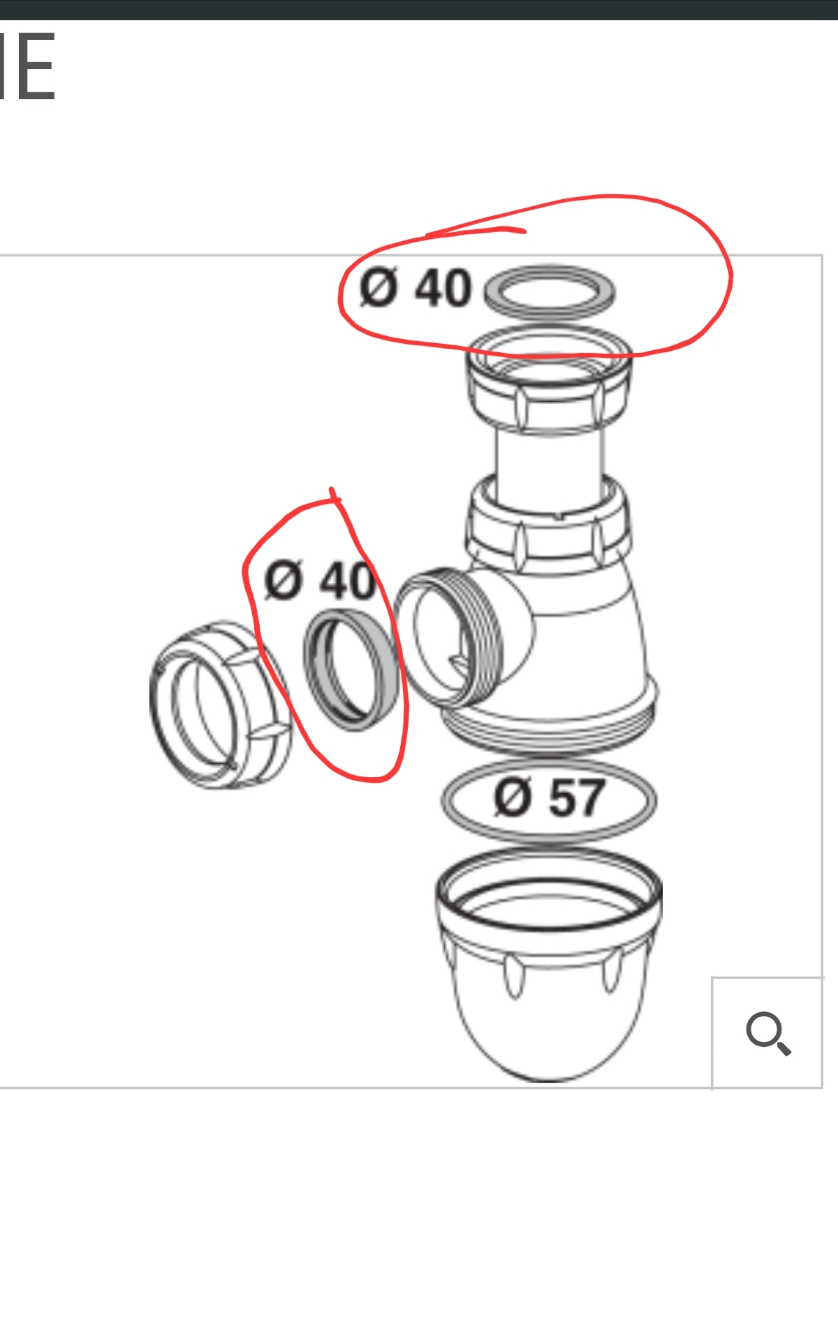

    Bonjour, j'ai réussi a déboucher mon évier grâce au furet , mais en remontant le tout il y as une fuite au niveau du siphon, il semble que j'ai oublier de remettre des joints (je suis débutant complet..) si vous pouvez me dire ou il faudrait les placer

    Bjr
    Une petite vueNom : Screenshot_20260826-125352_Chrome.jpg
Affichages : 143
Taille : 256,2 Ko
    Bien serrer le tout.

    Le joint n°2 va dans le siphon, partie légèremment en biais vers le bas, là où est la fuite. Le n°1 sous l'évier ou en sortie siphon. @+

    Il me semble bien que, en partant du haut, ce soit le deuxième écrou (entrée dans le siphon) qui fuit. Ce doit être un joint cônique, à régler sans serrage pour respecter les pentes/hauteurs, partie large et plate vers le haut, puis serrer l’écrou pour assurer l’étanchéité. Le tube concerné doit aller au fond du siphon. C’est d’ailleurs ce tube qui doit toujours tremper dans l’eau du fond et qui fait siphon.
    Édit: le joint cônique du #5 n’a pas à être là. Il doit y avoir le même à l’intérieur de l’écrou à serrer aussi.

    Le joint conique a sa partie étroite entre le tuyau et le siphon la partie large côté écrou.
    En serrant l’écrou le joint se coince entre le tuyau et le siphon l’écrou pousse le joint et doit le positionner sans dépasser de l’écrou .
    Serrez l’écrou jusqu'à réaliser l’étanchéité.

    Ce joint n'est pas à sa place . Il doit etre DANS la bague de serrage et monté dans le bon sens.

    en plus, le tuyau est peint et présente des irréfgularités de surfaces, il y a intérêt à mettre le joint à sa place c'est à dire sur une partie non peinte..
    le montage: on enfile l'écrou sur le tuyau pvc d' évacuation (filetage dirigé vers le siphon), on enfile le joint sur le tuyau, partie mince dirigée vers le siphon, on présente se siphon sur le tuyau pvc, on serre l'écrou légèrement, on pivote le siphon pour l'aligner avec la bonde d'évier, on met le joint plat en place dans l'écrou qui doit se visser sur la bonde, on serre l'écrou sur le filetage de la bonde, on termine le serrage de l'écrou sur le joint conique (sortie tuyau pvc)

    La fuite se situe au niveau des 2 bagues en haut, soit il manque un joint ou le joint conique à été mal positionné
    Re : Fuite siphon aprés remontage
    Donc deux " erreurs " possibles !
    Fuite par le haut (manque joint ou mal mis) et joint mal positionné en sortie (meme si pas de fuite à ce niveau)
    non, deux erreurs certaines !

    Salut, effectivement changer le siphon a était plus simple et moins cher, problème résolu donc

    L'image du post #2 n'est pas bien faite.
    Le tuyau vertical doit coulisser pour permettre le réglage en hauteur = un joint conique N°1
    Le tuyau horizontal doit coulisser pour permettre le réglage d'écartement = un joint conique N°2
    Sans parler du joint plat tout en haut. N° 3
    Mais avec un cerveau à peu près normal on doit y arriver.
