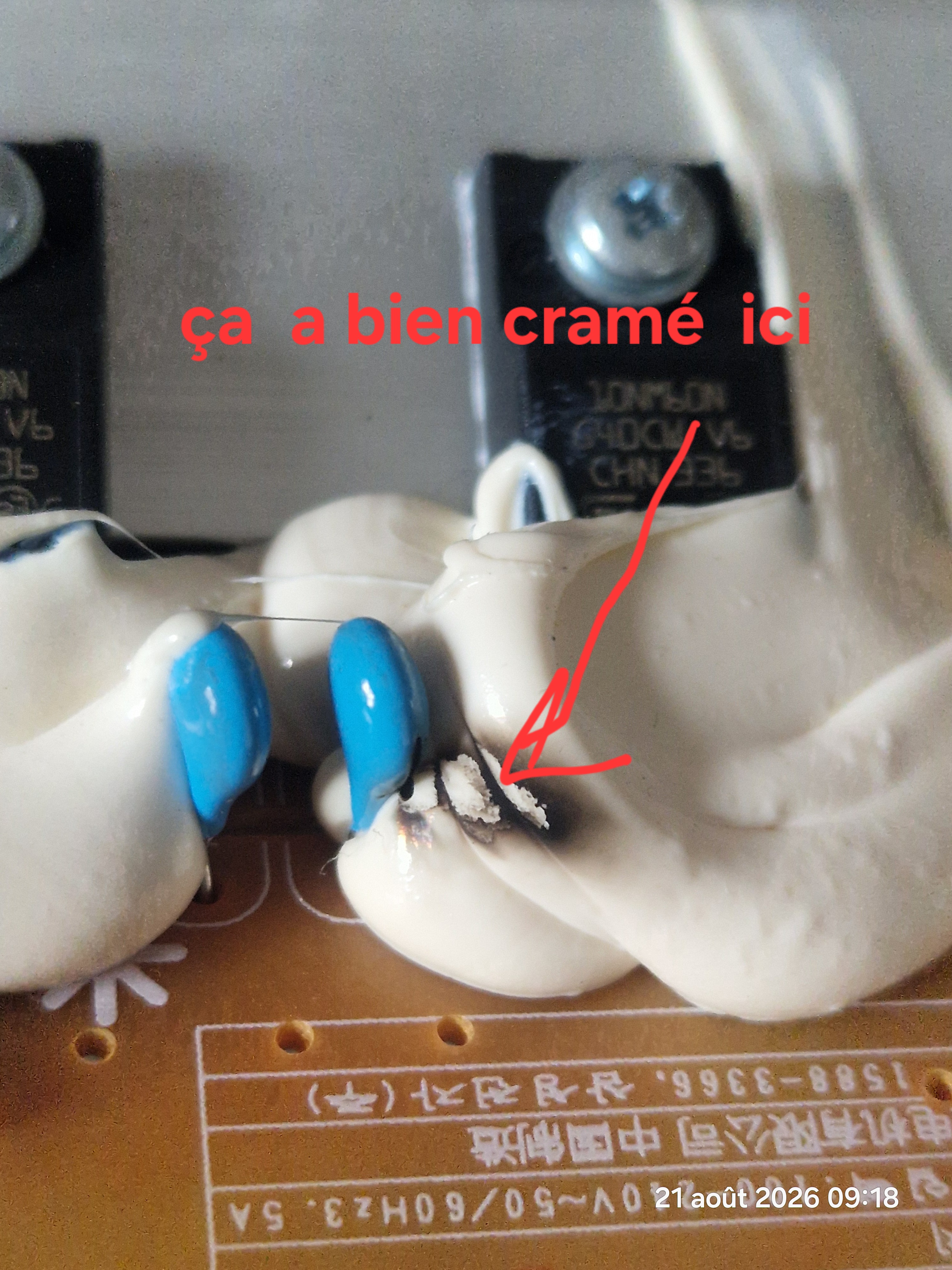

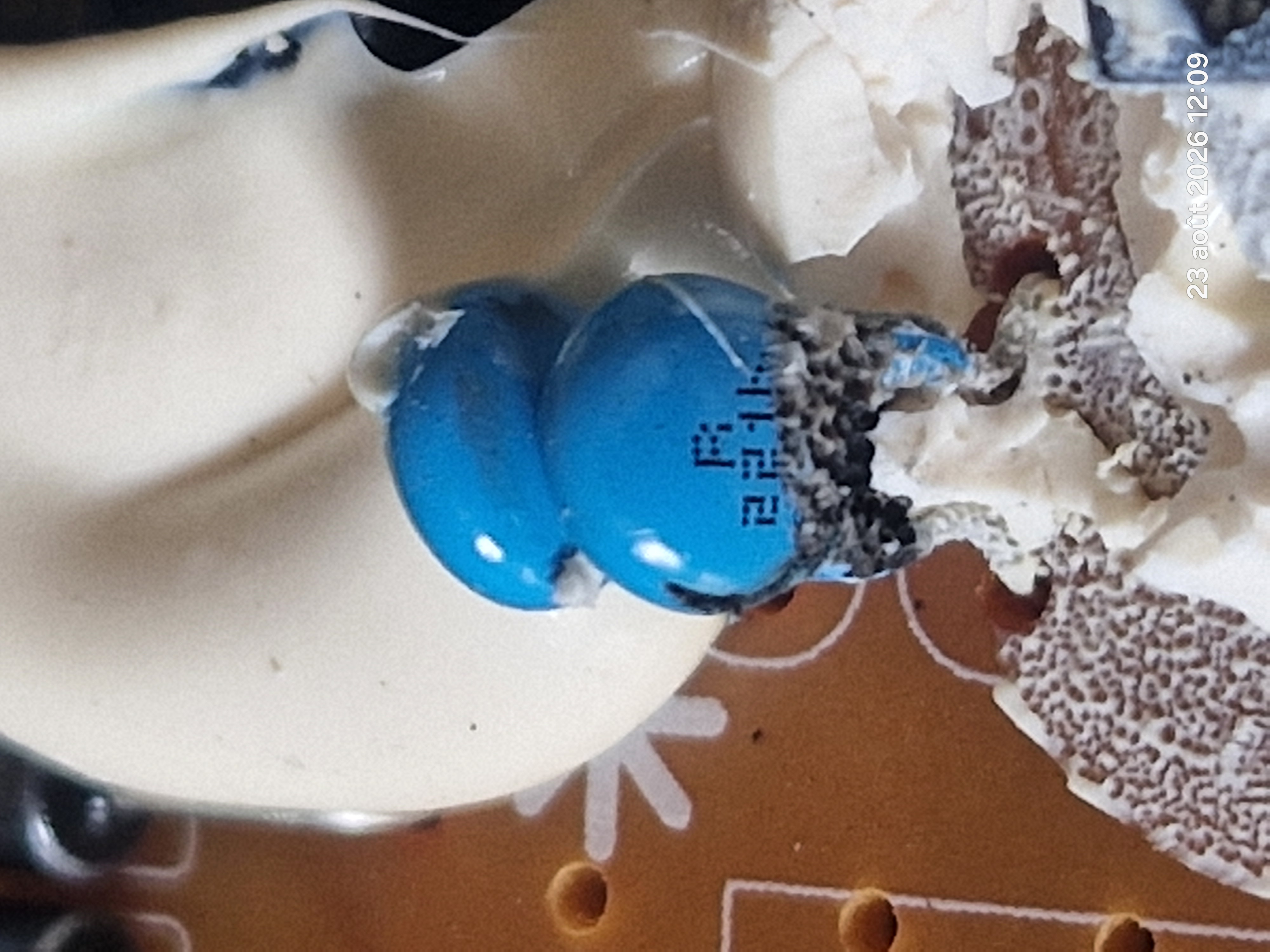

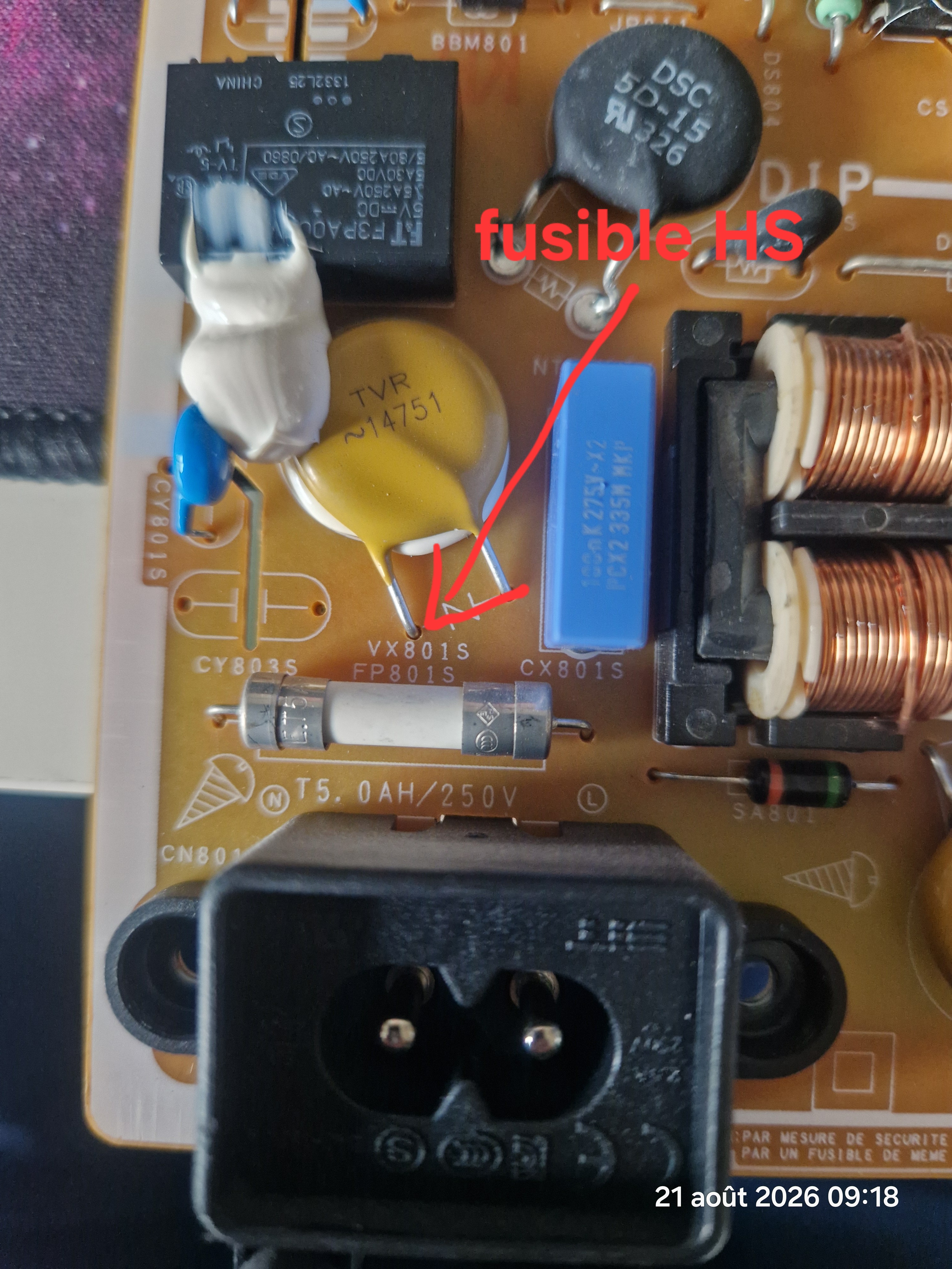

    Ma TV ne veut plus démarrer, j'ai donc démonté le panneau arrière et sorti la carte d'alimentation. Le fusible au dessus de la fiche 230V est HS et j'ai remarqué qu'un composant bleu à bien cramé aussi. J'ai gratté le silicone mais je ne vois que partiellement la valeur inscrite dessus. R221 ?????
    Questions: pourriez vous me compléter la valeur du condensateur ?
    pensez vous que si je change ce condo et le fusible que la TV va de nouveau fonctionner ? je ne vois pas d'autres traces de brûlé sur la platine.
    Je mets quelques photos ci dessous

    je pense que ce condensateur est un modèle 220pF / Y1 avec une tension de 400VAC minimum.
    D'un coté il est relié au fusible et de l'autre il est relié à la masse du primaire de l'alimentation.
    Mais il y a peut-être autre chose qui est en court-circuit (peut-être la varistance qui se trouve après ou plus loin).
    Quelle est la référence de la platine d'alimentation ?

    Ce condensateur a pour valeur 220pf pour un isolement mini de 1kv.
    Ce condensateur sert à accorder la fréquence de découpage (capa de S ou d’accord ) et se trouve dans le circuit du mosfet de découpage.
    En principe seul ce condensateur claque car il est soumis à de la haute tension à haute fréquence et son isolement se fissure fréquemment..
    Après échange, mesurez ses 2 pattes en ohmmétre : il ne doit pas y avoir de court-circuit.
    En cas contraire le mosfet doit être changé.

    Bjr et merci pour votre aide, je vais donc commander ces composants , faire un test pour le court circuit et les remplacer si le mosfet est OK.

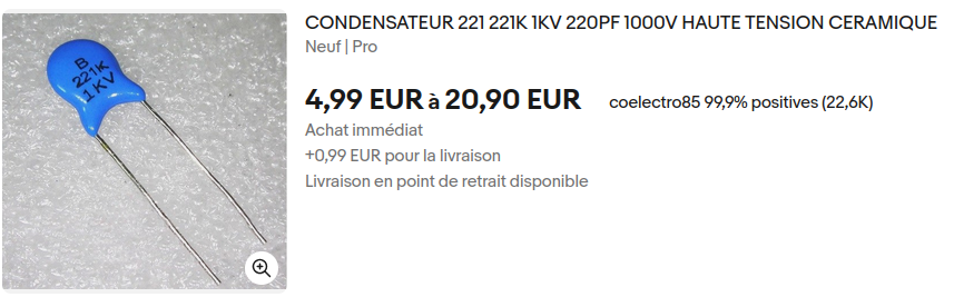

    je n'arrive pas a trouver le même condensateur que celui qui à claqué (R221K 1KV) mais j'ai trouvé sur Ebay un B221K 1KV. est ce qu'il ferai l'affaire? Vous l'aurez remarqué je ne suis pas un expert en électronique d’où ma question. Je fait un comparatif avec chatgpt mais je n'ai pas obtenu de réponse satisfaisante. Éventuellement si vous avez un lien ou je peux me le procurer je suis preneur.

    Aucune inquiétude, ce condensateur céramique ira très bien.

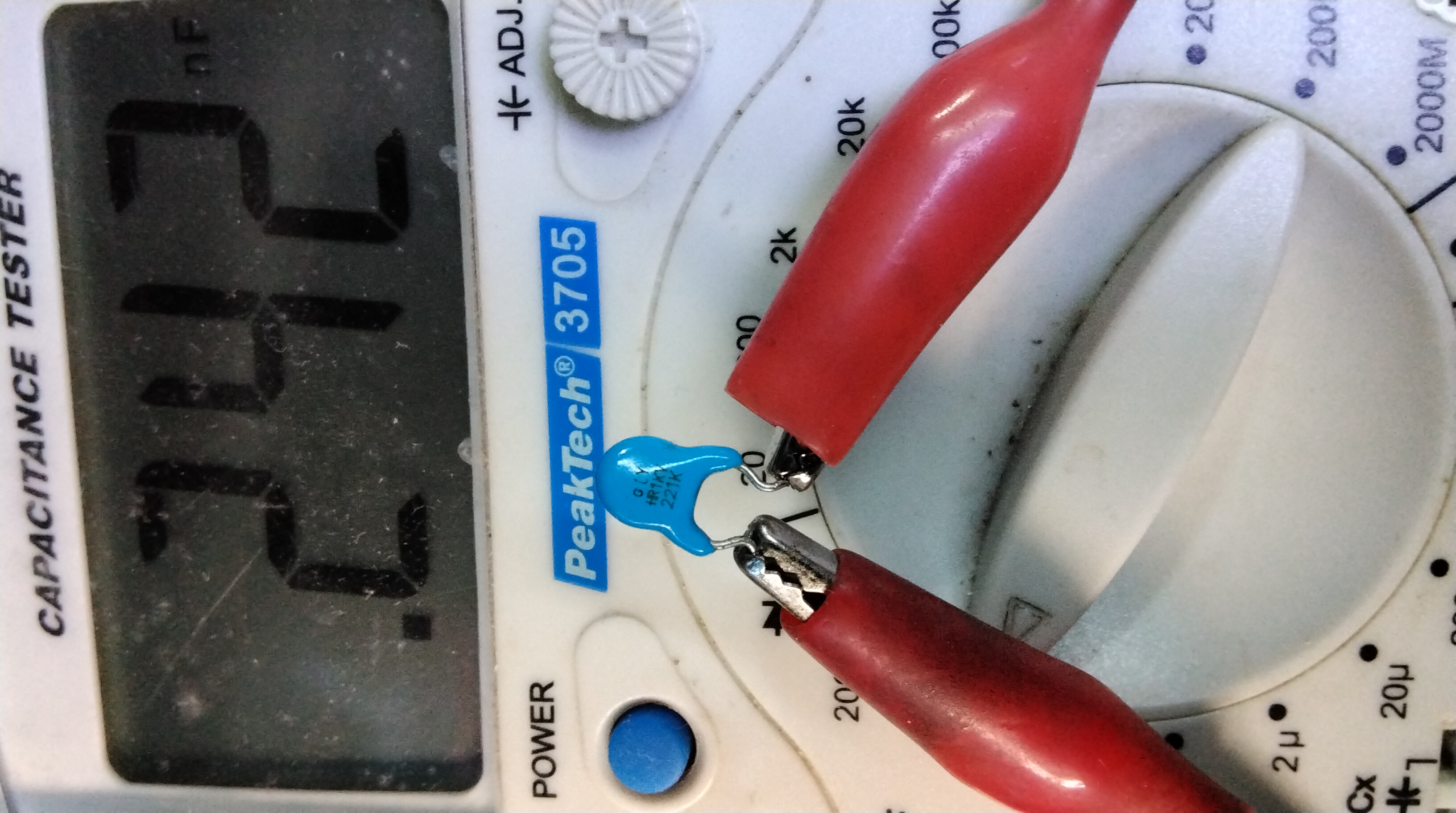

    Un exemple : 0,242nf soit 242 pf pour 200 pf cava très bien

    Merci, les composants sont commandés, plus qu'à attendre la livraison et les remonter. Je posterai le résultat !! Bonne journée

    Bonjour à tous, je voudrais remercier les personnes qui m’ont aidé à réparer ma TV. C'était bien le condo et le fusible. C'est reparti pour un tour. Espéront qu'elle tiendra encore quelques années. Encore merci !!
