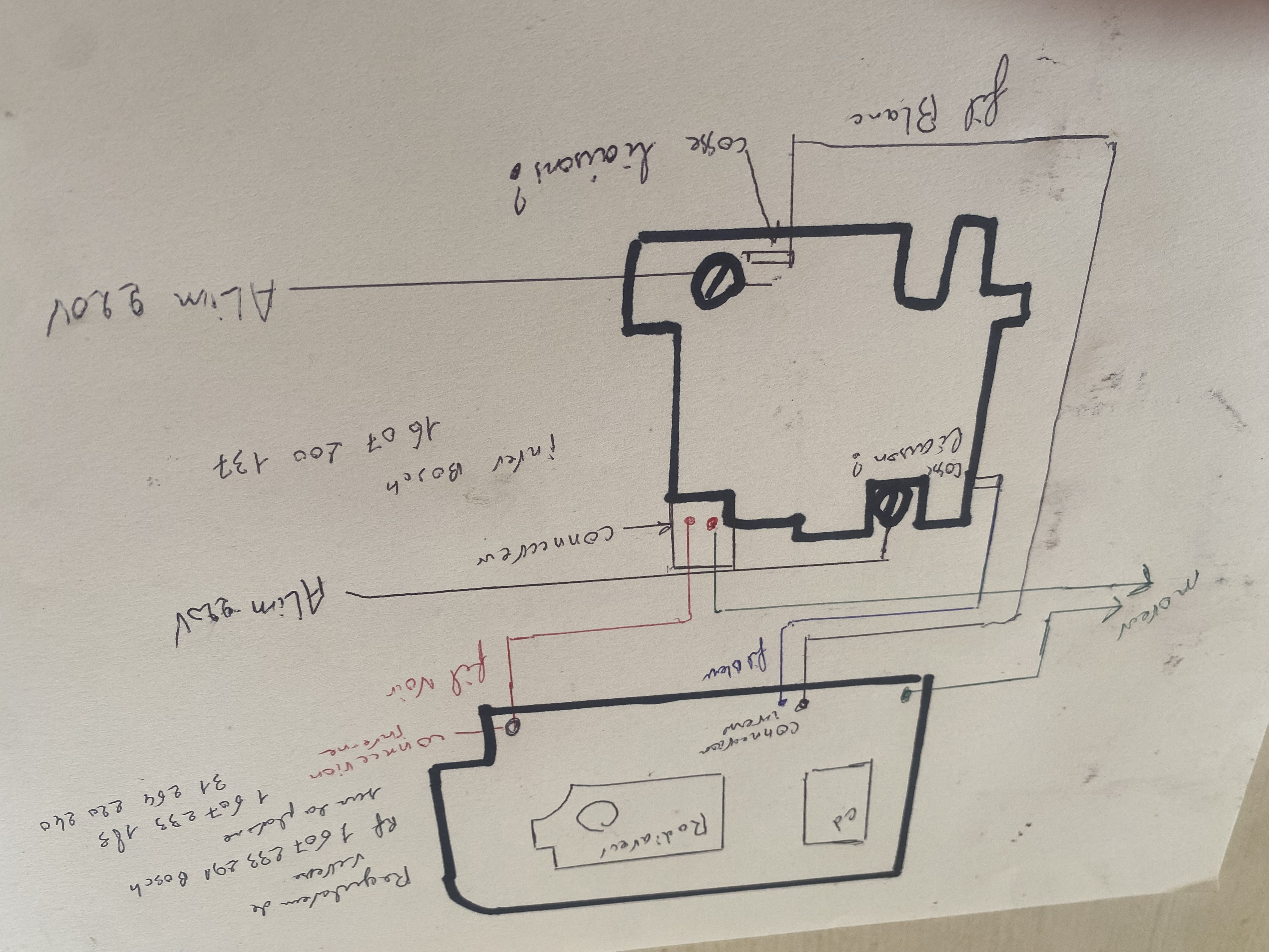

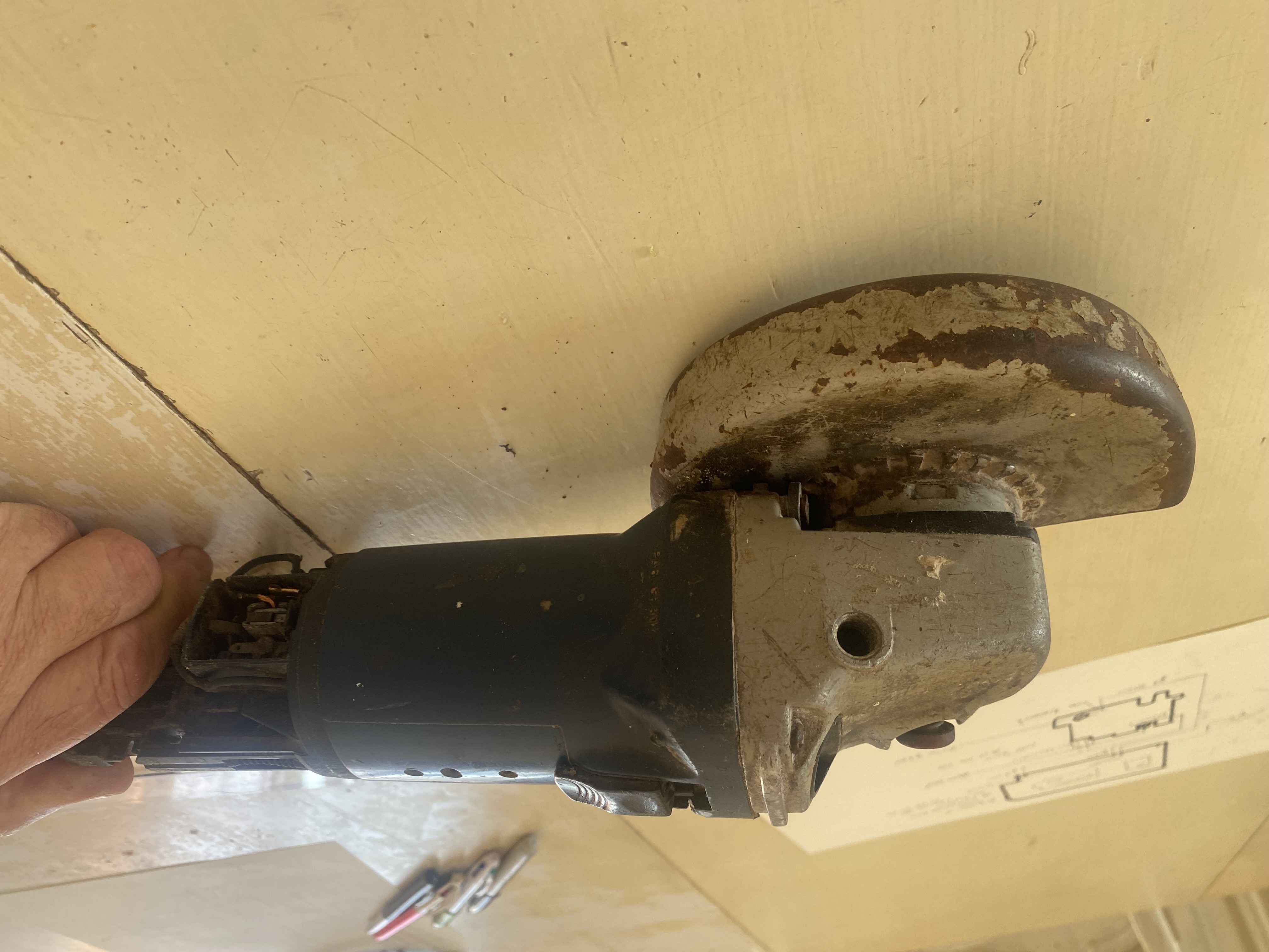

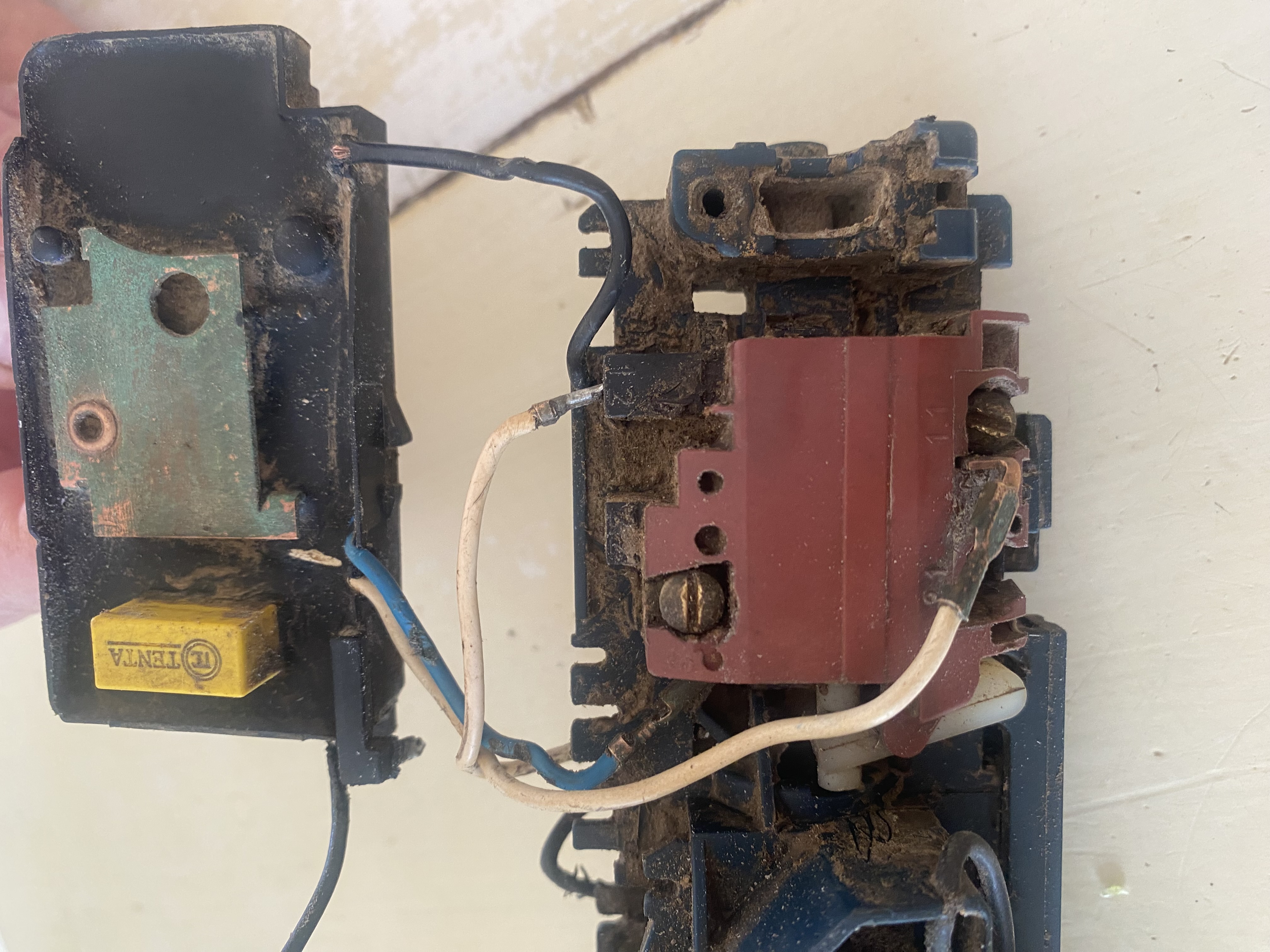

    Bonjour je voudrais avoir SVP des renseignement concernant un meuleuse d'angle vieille d'au moins 10 ans
    Elle a commence voila 3 jours a avoir des difficultés pour redémarrer, mais le lendemain plus rien
    étant électrotechnicien a la retraite j'ai donc commence a vérifier les choses banales, câble d'alimentation, charbons mais RAS
    j'ai donc compris que le probleme était plus sérieux, a savoir interrupteur ou platine électronique ou moteur
    Deja pour avoir des renseignements on demande chez Bosch des renseignements indiqué sur une étiquette ,qui a disparu il y a bien longtemps. C'est le probleme de bon nombre des vendeurs
    J'ai enfin trouvé la réference de la platine gravée dessous , pas évident a démonter, et surtout gravée dessous
    Il en est de même pour l’interrupteur dont j'ai pompé la référence en fonction d'une photo sur le net.
    tout ceci est il exact???

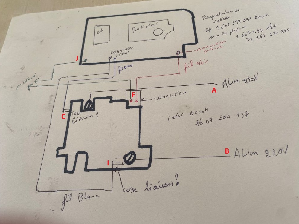

    J'ai relevé le schéma de câblage ,qui m'a permis d'essayer le moteur tout seul, il est ok donc je voudrai voir qui est en cause . Surtout que les prix différent beaucoup surtout en fonction du vendeur
    Mais pour savoir qui est en cause ,'aurai voulu avoir des explications quand au câblage

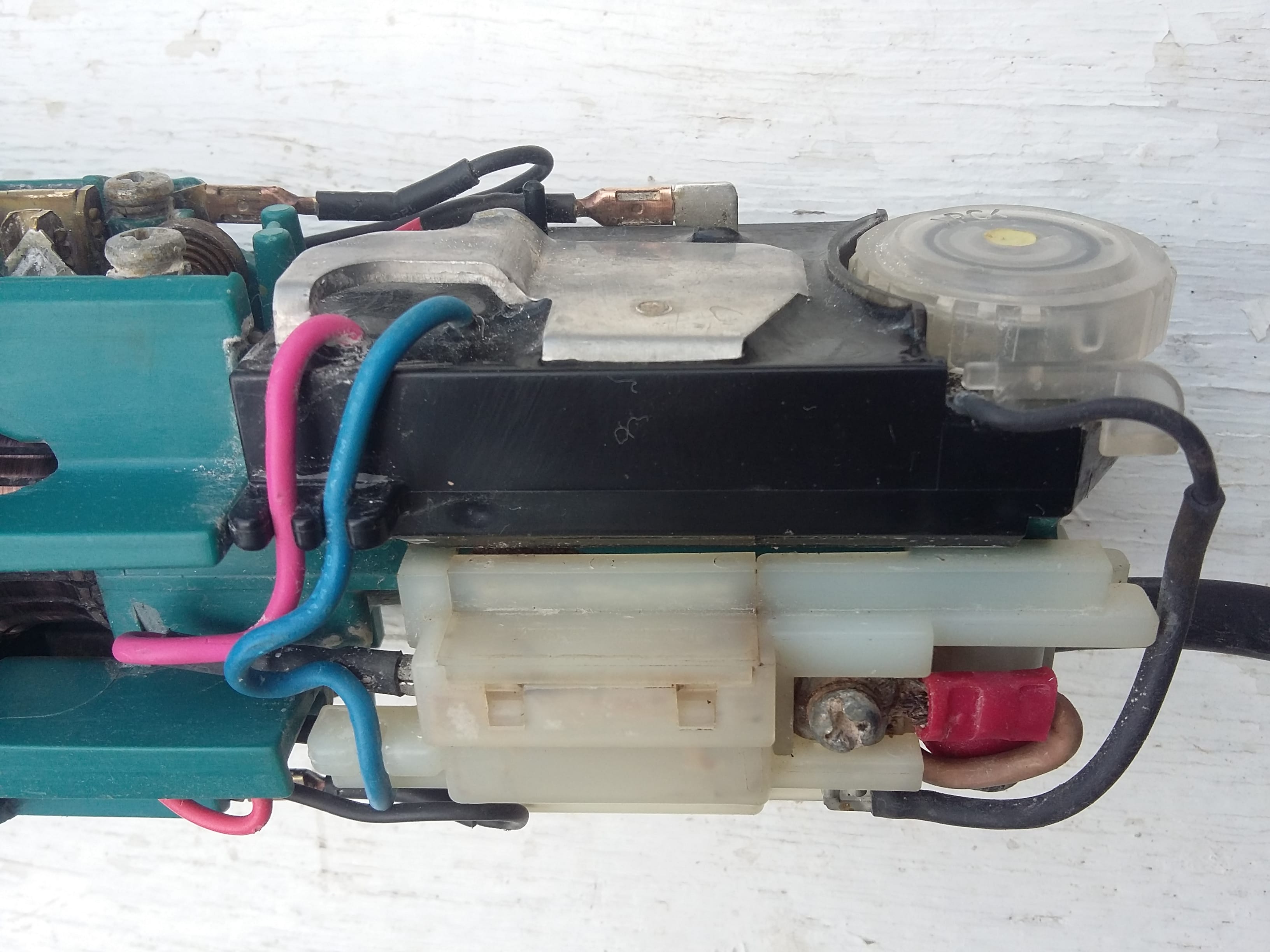

    Donc je joint 3 photos,
    1 de la machine vue démontée
    2 de la partie électronique
    merci de votre aide , très précieuse
    a bientot

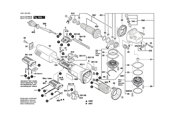

    Bsr, Dans ta meuleuse (photo ou on voit les entrailles ) avec DEUX module moulés.
    Il est fort probable qu'un (ou les deux modules) soient dans les choux (... si tout le reste est bon !)
    Le plus durs sera de retouver les memes pou équivalent !
    Doit ya voir l'interrupteur et un gradateur

    je pense que c'est pour un démarrage progressif, parce que j'en ais une avec juste un inter , et au démarrage faut bien la tenir.

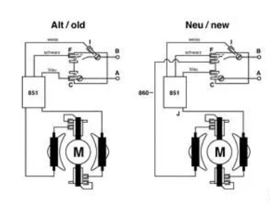

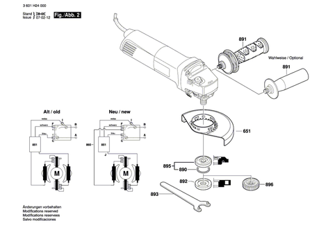

    sur le net, j'ai trouvé le schéma suivant:
    Pièce jointe 521031
    il concerne une meuleuse Bosch GWS 14-125 CI (3601H24000)
    la definition n'étant pas terrible, les couleurs des fils indiqués sont, de haut en bas
    weiss (blanc), schwartz (noir), blau (bleu)
    ça devrait permettre de contrôler l'inter.

    peut être shunter le variateur et voir si ça démarre ?

    voici les schémas

    tout d'abord au sujet de la réponse de titioy3, shunter le variateur; ok , mais quel fils,il y a 4 fils (merci)
    Au sujet de la réponse de richard 31, merci pour les 2 plans, mais malheureusement aucun des 2 ne correspondent au nombre de fils connectes sur la platine ou sur interrupteur? Et il est impossible de retracer le schéma, surtout qu'ils sont très flou
    Pour m'aider il aurait fallut avoir les plans câblage interne des 2 appareils
    Donc je continu les recherches

    Re : depannage meuleuse d'angle Bosch
    merci de ta reponse , mais ca ne correspond pas;l
    les 2 fils d'alimentation vont, 1 sur 1.1, l'autre a l’opposé en S
    Les 2 fils ensemble marqué 1.2 1 blanc ver le moteur; l'autre ver la platine
    1 autre fil blanc part et va a la platine borne de l'alimentation 1.1
    1 dernier fil bleu part de l'inter sur le coté et va a la platine
    donc il y a des différences
    votre avis
    a+ merci

    tu branches le moteur direct sur le 230v..

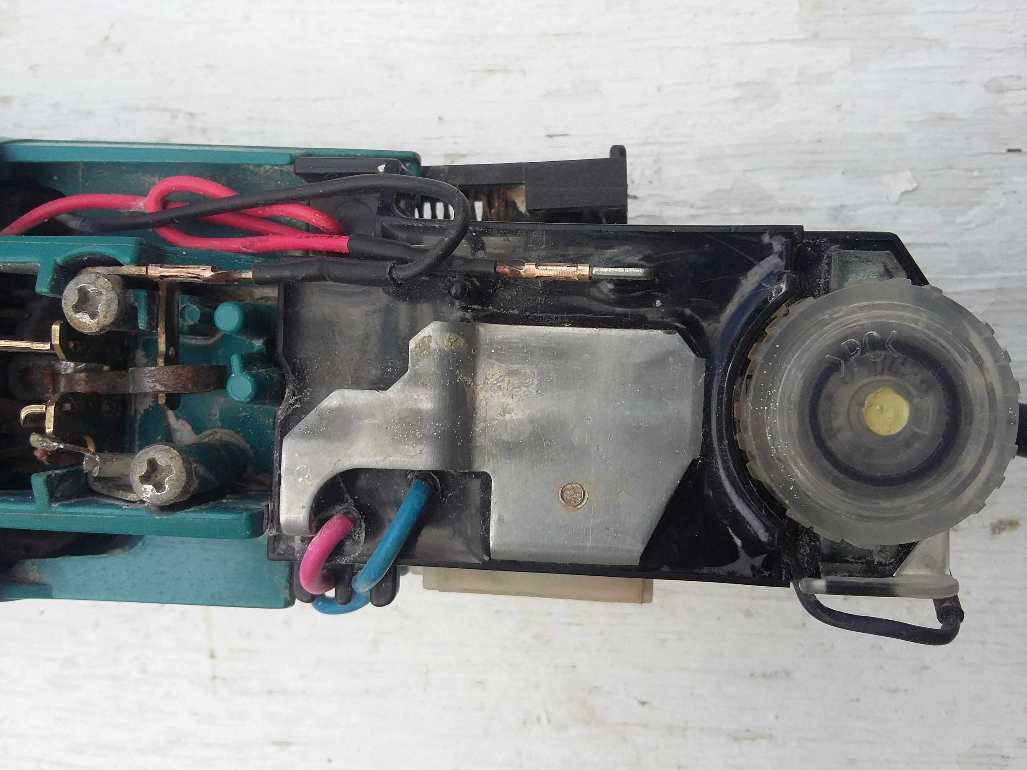

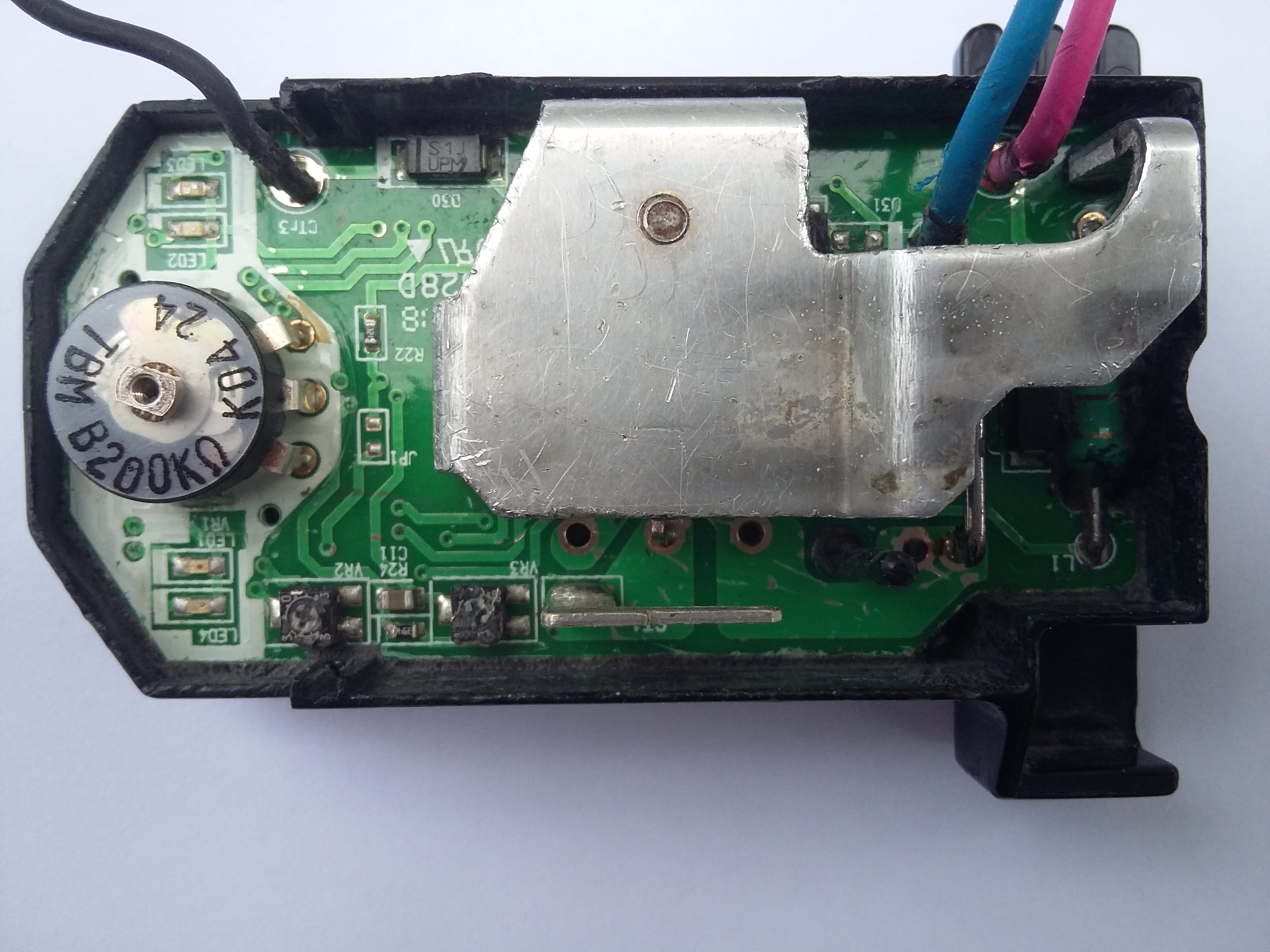

    il y a quelques années, j'ai dépanné ma meuleuse d'angle MAKITA avec le même genre de module électronique pour varier la vitesse.
    Pour accéder aux composants de ce module, j'ai chauffé le silicone noir de protection, puis pendant qu'il est chaud on le gratte avec une aiguille ou cutter fin, il s'enlève assez facilement.
    Par contre faire gaffe aux composants, j'en ai dessoudé un (résistance) en y allant un peu fort.
    Finalement j'ai ressoudé cette résistance et refait une soudure sèche sur le potentiomètre.

    ici, on ne sait pas quels sont les dégâts, ça se tente mais ça dépend des capacités du demandeur, surtout si des composants sont défectueux sans que ce soit visible de l'extérieur

    Remoi Sur les éléments fournis par "annjy" (plans)
    on ne voit QUE 2 fils qui alimente le moteur à partir de " BS1".
    On peut tester le moteur en raccordant les deux fils en direct sur secteur.
    On élimine tout le reste.
    Si je comprends bien t'as mis les mains dans le cablage originel SANS avoir fait
    de photos de l'existant.
    Et maintenant tu es bien embété! C'est bien ça ?

    Je reprends ton câblage d'origine.
    Selon moi,(et avec un peu d'IA) c'est câblé selon le schéma "new".
    J'ai mis en rouge les correspondances.
    Nom : schémar org meuleuse2red.jpg
Affichages : 48
Taille : 166,4 Ko
    Peux-tu confirmer, sur l'interrupteur seul:
    *au repos:
    -A et C sont reliés.
    -les deux bornes de F sont reliées.
    * quand on appuie sur l'inter: (et seulement quand on appuie)
    -B est relié à F
    -B est relié à I
    I est un contact "intermédiaire", il se peut que le contact B-I se fasse avant le contact B-F.
