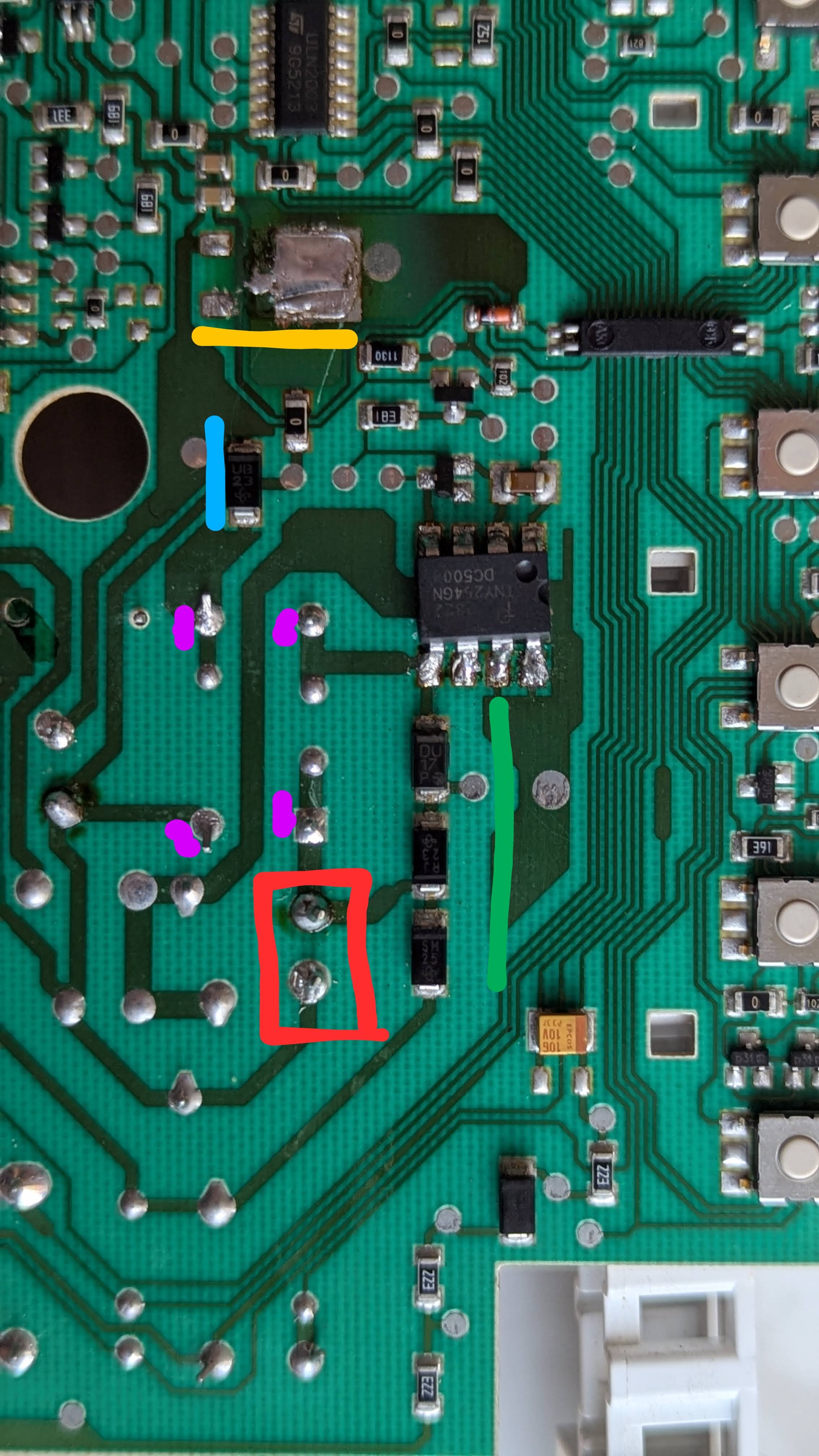

    Merci pour cette réponse super rapide!
    J'ai remplacé le condensateur de filtrage (si c'est bien celui 400V) par un radial beaucoup plus gros que l'axial qu'il y avait. Il est aussi de 10 µF et a un rating de 450V au lieu de 400V. Je suppose que tout cela ne devrait rien affecter. J'avais pas vu qu'il était beaucoup plus grand (commande en ligne) mais je me suis focalisé sur le fait d'avoir une bonne marque (United Chemi-Con).
    Pour m'assurer que je fais bien la prochaine étape, je joins une photo. Je sais que les soudures du TNY sont moches (excuse bidon: la panne de mon fer est dégueu) mais elles sont franches et ne court-circuitent pas.
    Je remets un 78M05 à sa place (ligne jaune). Le rectangle rouge indique la connexion du condensateur 450V. Je comprends que le pont est en vert et bleu. Le transfo est connecté aux points mauves.
    Je dois trouver 320V DC à une des bornes du condensateur vis-à-vis de la masse, c'est ça? Si je l'ai pas, je retire le TNY et compare.

    Re : Lave-vaisselle Siemens SE25294/17 - affichage (et boutons) mort(s)
    une des pattes du condensateur 10µF est à la masse, l'autre au 320v, il suffit don de mesurer sur des pastilles reliées aux broches du condensateur 450v/10µF
    je ne crois pas que le pont de redressement soit là où se trouve le trait vert car une piste est reliée au transfo, ce qui ne devrait pas être le cas, ce sont plutôt des diodes de limitation du transfo
    je vais essayer de repérer le pont de redressement sur les photos, si pas possible il faudra en poster d'autres

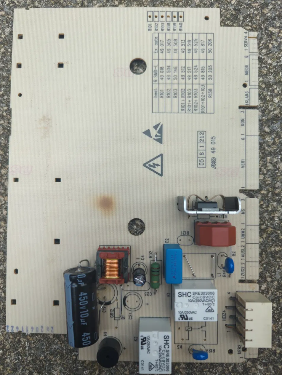

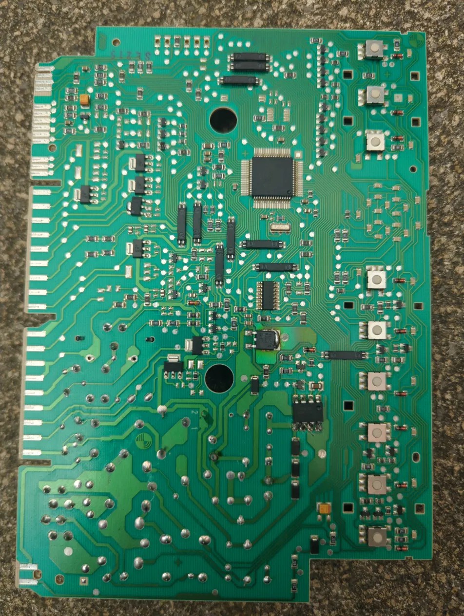

    Voici des photos (d'il y a qq jours). Je convertis si souhaité.

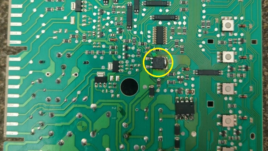

    merci pour les photos
    je ne peux enregistrer les fichiers webp modifiés avec paint, est il possible de les poster en jpeg ?
    un composant semble avoir chauffé fortement et pourait être défectueux mais je ne peux l'indiquer sans utiliser paint
    Dernière modification par titijoy3 ; 16/07/2026 à 08h18.
    c'est parce qu'il a remplacé le transistor de surface ou un régulateur peut être
    Dernière modification par racard ; 16/07/2026 à 08h32.

    Salut, titi
    celui-ci ?
    Nom : compchauf.jpg
Affichages : 145
Taille : 178,6 Ko
    la soudure a fondu, et le circuit est cramé sur l'autre face.
    (j'utilise l'outil capture d'écran pour faire un JPG)

    Oui, le 78M05 avait chauffé (premier problème détecté) et a été remplacé.
    Salut, titi
    celui-ci ?
    Pièce jointe 520259
    c'est bien ça, donc il a été remplacé

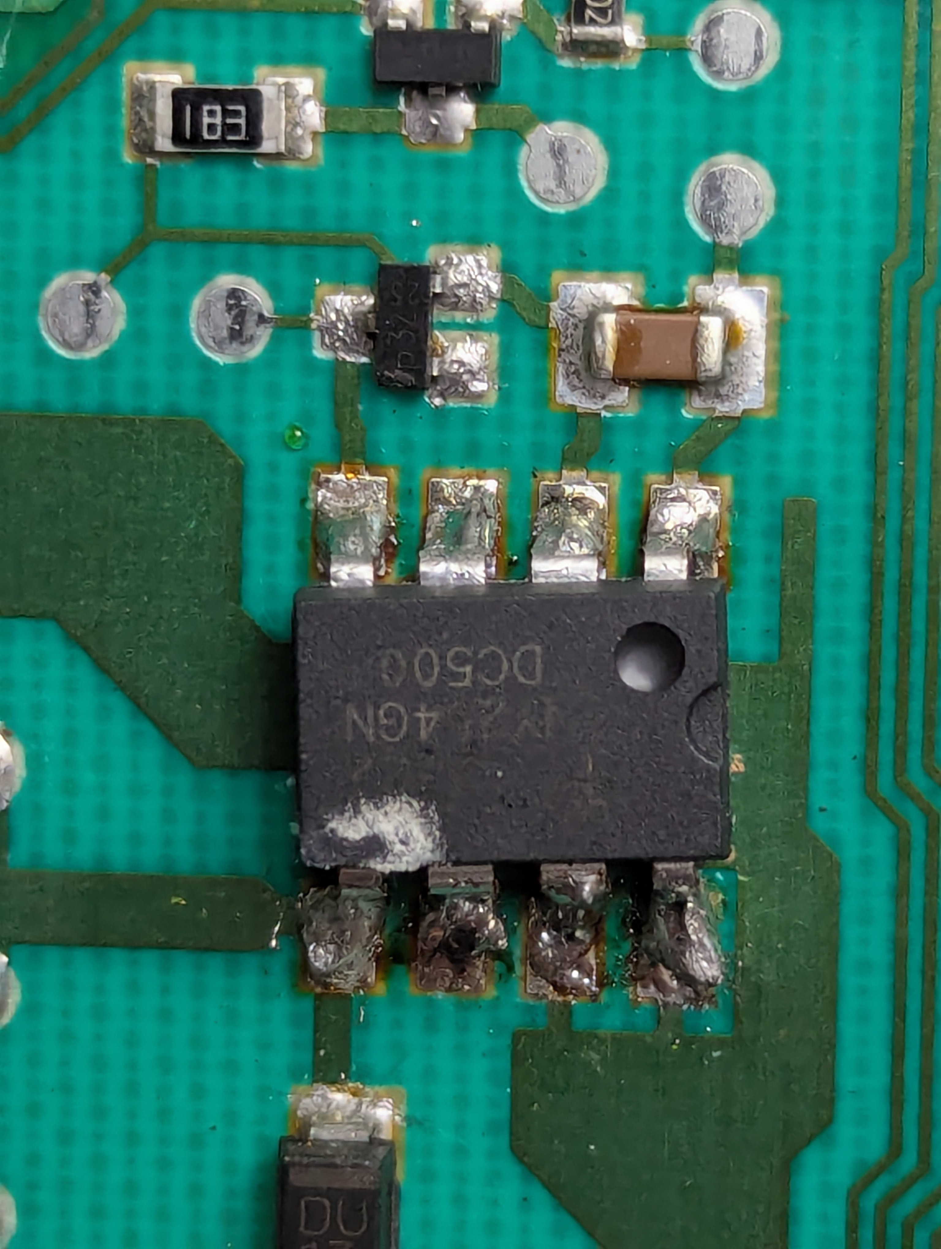

    Aussi, le tny avait pris un drôle d'aspect entre temps :
    Nom : PXL_20260723_123158134.jpg
Affichages : 82
Taille : 1,57 Mo

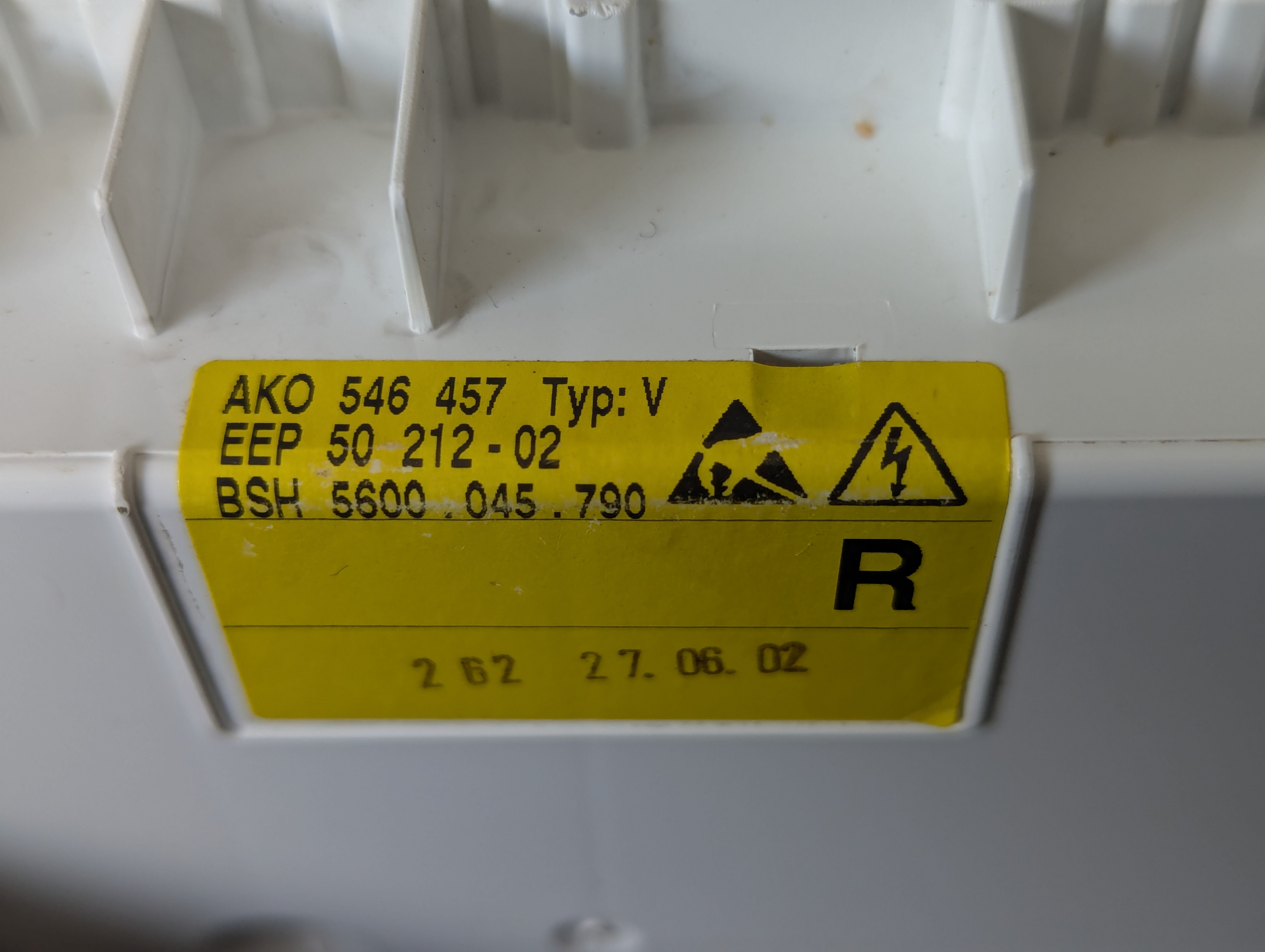

    peut on avoir une photo de l'étiquette du programmateur ?
    patriiiiiiiiiick
    Ceci?
    Nom : PXL_20260823_163028127.jpg
Affichages : 60
Taille : 1,31 Mo
    J'ai continué à chercher avec l'aide de Claude, dont résumé ci-dessous. Je crains qu'on tourne en rond et que ça signifie le remplacement nécessaire de la carte et donc de la machine vu le prix (plus de 200 €) de la carte. D'autres suggestions?
    je crains que vous ayez plus le choix que le remplacement du lv
    car pour ce qui concerne le module il est déclaré épuisé et se trouve indisponible chez tous les fournisseurs connus
    référence module 00493318 pour ce produit : SIEMENS SE25294/17

    Je crains aussi. J'avais trouvé le module mais à plus de 200€
    c'est surtout cela qui m’inquiétait car je ne l'ai trouvé disponible nulle part
    et vu la somme demandée il vaut mieux s'assurer de sa réalité
    Est-ce qu'un réparateur électronicien aurait une chance ou bien j'ai suffisamment exploré*?
    perso honnêtement je crois la cause perdue
    mais je reconnais ne pas être compétent en électronique pour être formel
