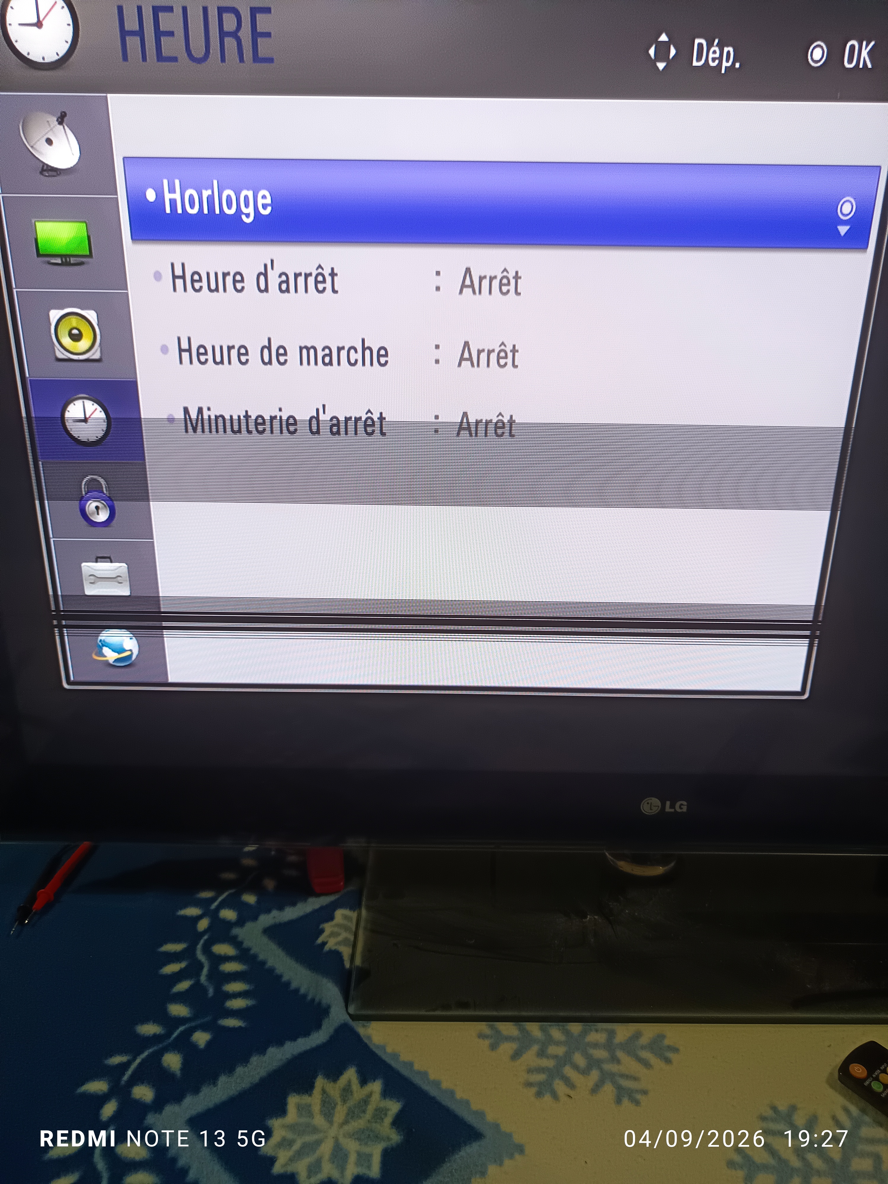

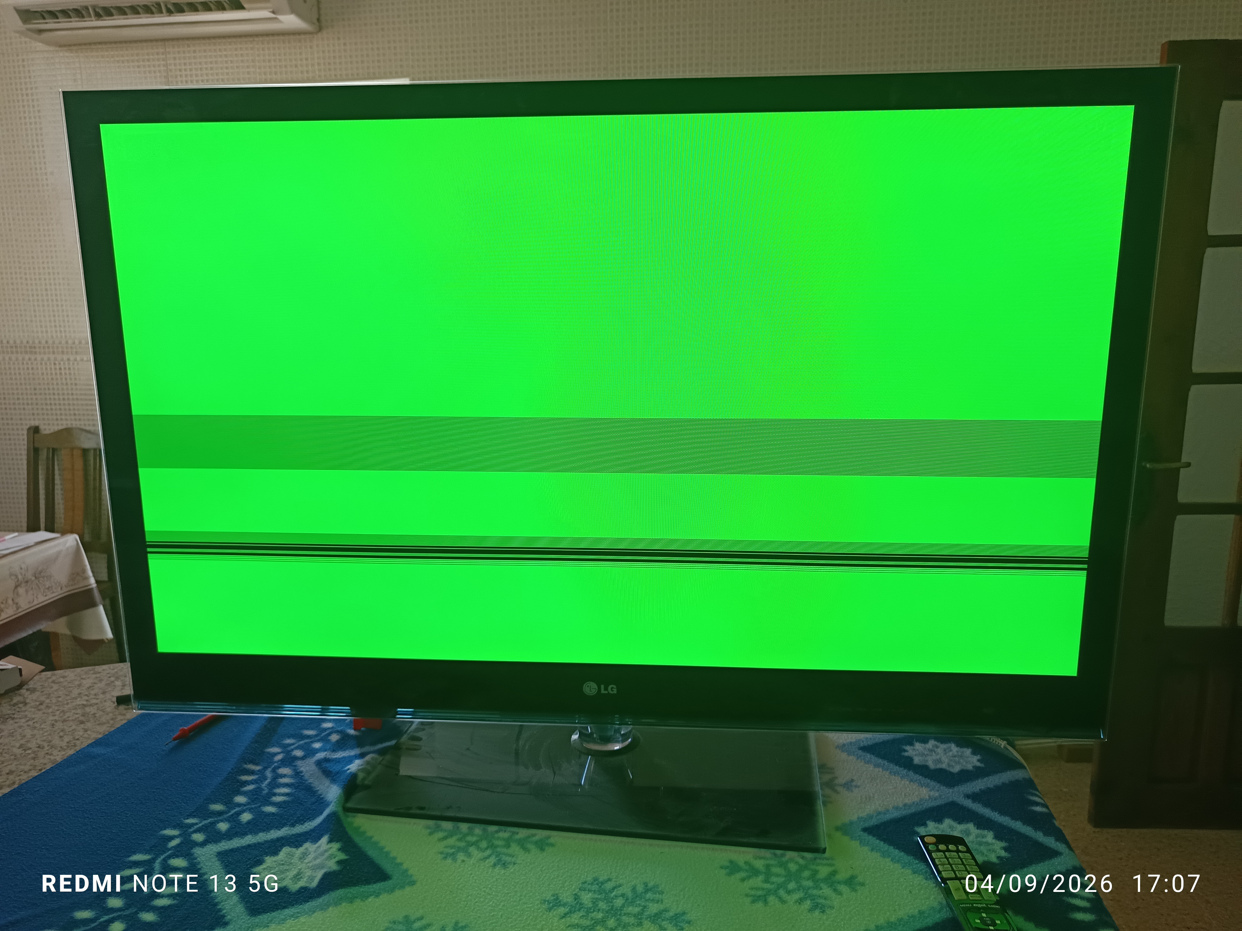

    Bonsoir Je viens de régler mon probleme mais un autre est survenu j'ai des lignes en bas
    papilou06
    Animateur Dépannage
    Re : Plasma
    Bjr
    Il y a une anomalie sur la barrette drive bas.
    Soit dans les nappes drive /dalle ,soit les connecteurs drive /y tout ça à vérifier....
    Manipulez avec précaution les nappes drive/ dalle et regardez sur l’écran si les lignes bougent
    Attention aussi à la position de la nappe sur son connecteur.
    Dernière modification par papilou06 ; 05/09/2026 à 08h39.
    fmon
    Re : Plasma
    Bonjour Comme tu me l'as conseillé Papilou j'ai enlevé et remis les nappes et par miracle plus de barres Merci a vous tous de vos aides
