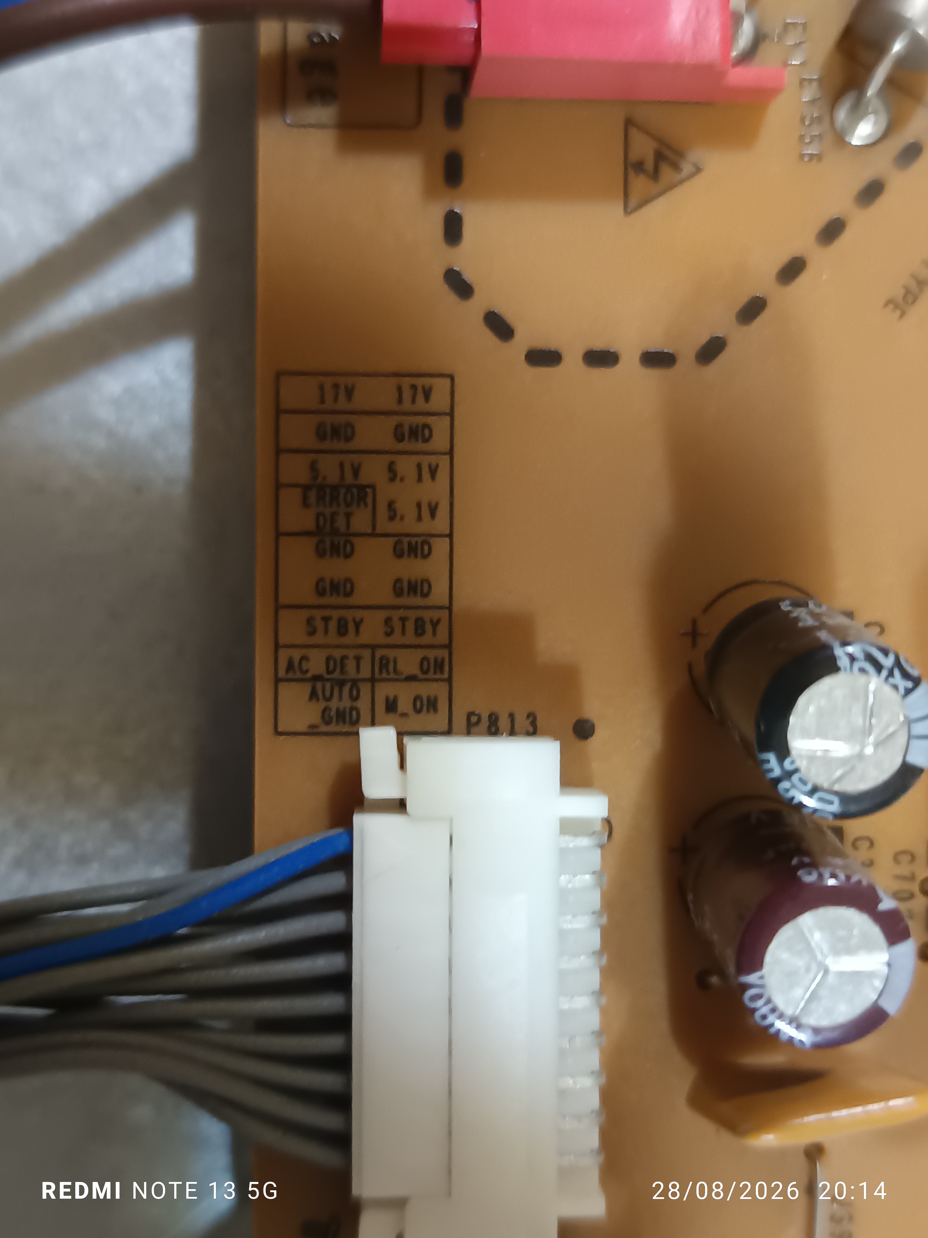

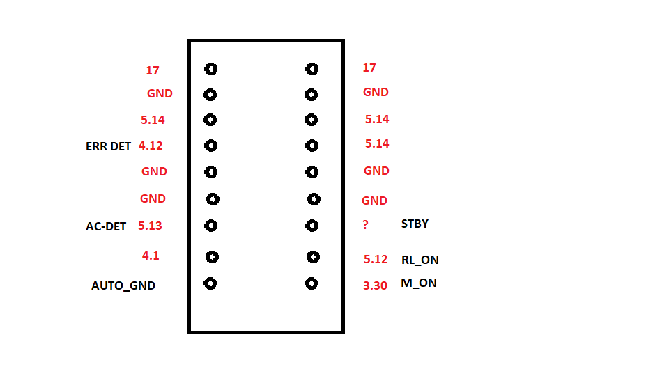

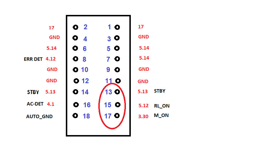

    Je voudrais un peu d'aide svp concernant un plasma 50pk760 Le voyant est fixe en standby et s'éteint quand on l'active avec la télécommande jusqu'à là c'est normal Mais il n'y a pas de son ni d'image ( voyant sortie optique sur la carte mère éteint ) J'ai pris quelques mesures que je vous joins ci-contre Que dois je faire ensuite svp ? Nom : plasma lg.png

    Ce sont des mesures prises où ?
    Il faut vérifier lec5v sby,le 17v,l les tensions VA et VS .

    Merci d'avoir répondu rapidement Je les ai prise sur la carte mère

    C'est très vague et ne veut rien dire si vous ne précisez pas les points où sont prises ces mesures.En plus il faudrait avoir le même modèle pour comparer où une doc complète, ce qui n’est pas le cas.
    Je pense qu’il vaudrait mieux commencer par la carte alimentation et se fier aux points de mesures sérigraphiés .Lisez la documentation technique et les algorithmes des pannes.
    Les plasmas sont des techniques particulières auxquels il faut être habitué pour mettre les mains dedans.
    Ces appareils sont bourrés de circuits de sécurité qui empêchent tout démarrage si une anomalie est détectée.
    Si vous avez un doute sur la carte mère vous ne pourrez rien faire d’autre que la changer car sans doc et un bon outillage il est impensable d’intervenir sur cette carte.

    Juste une petite question svp Est il possible de shunter le standby ? Si oui avec lequel ?Nom : IMG_20260828_201432.jpg

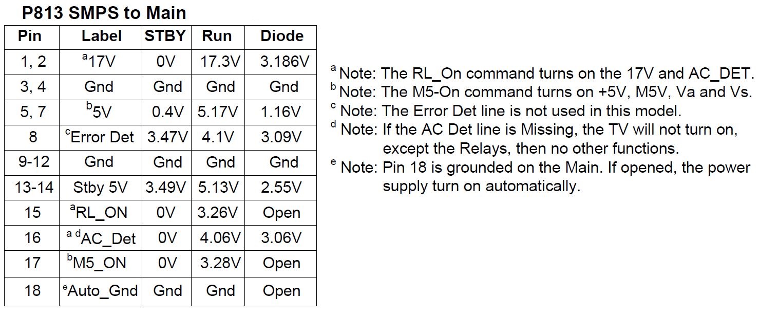

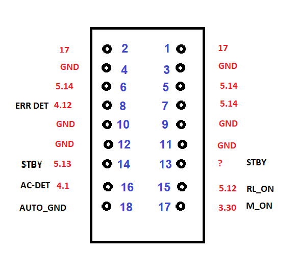

    Bonsoir à tous,
    Une petite erreur sur ton croquis.
    Voilà aussi un tableau pour les tensions de P813.
    Vérifie bien les pins 13 et 14 pour STBY 5V mais cella me semble correcte.

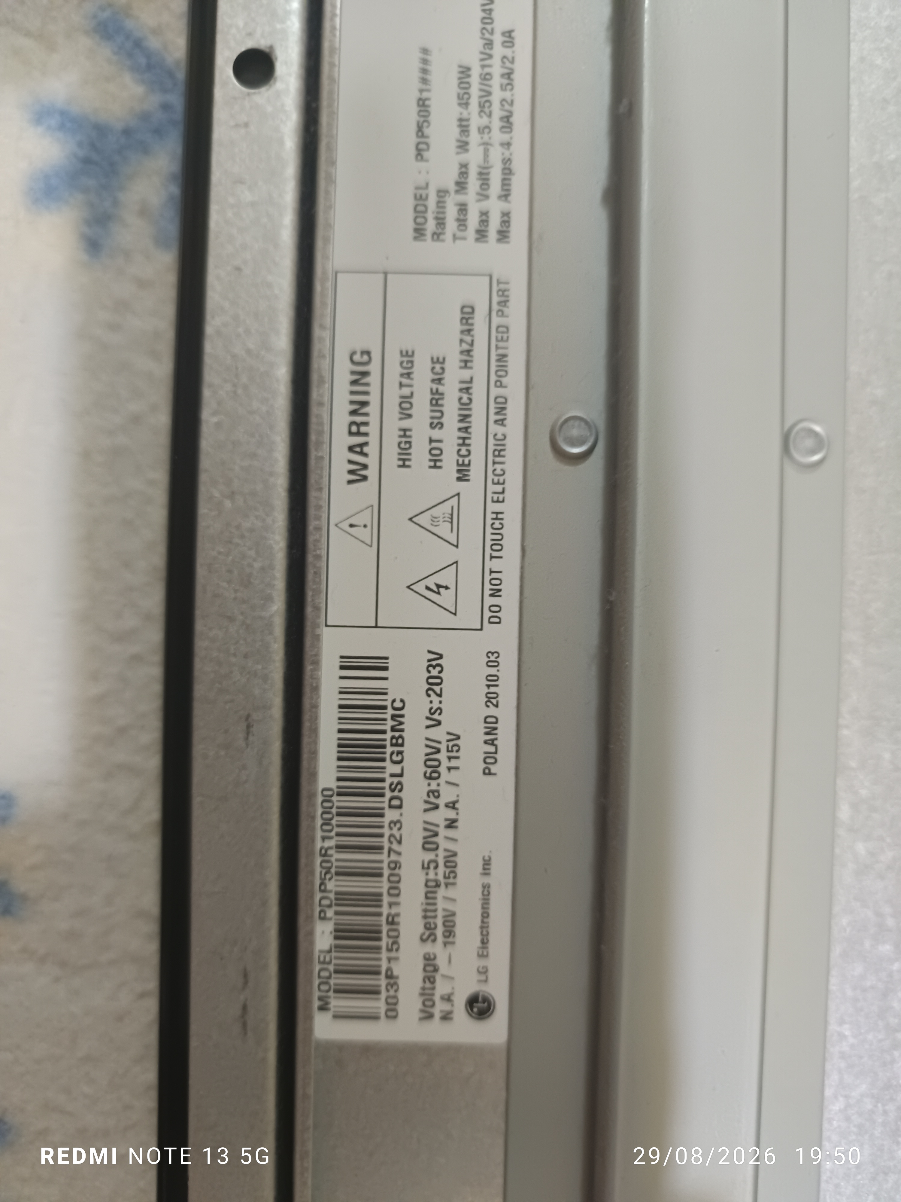

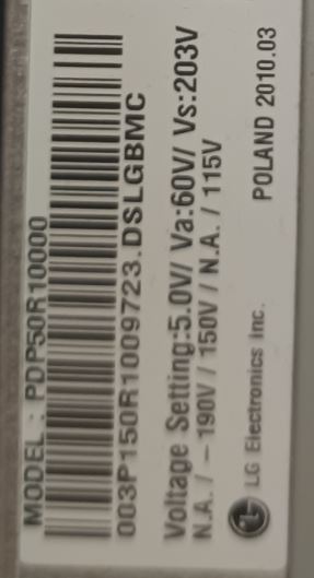

    Après comme le dit Papilou que je salut, vérifie aussi les tensions Va et Vs sur P812.
    Les bonnes tensions sont inscrites sur une étiquette collée à la dalle.
    Bon dépannage.
    Cordialement jules
    fmon
    Re : Plasma
    Bonjour a vous Les tensions sont bonnes C'est bien celles sur l'étiquette ?Nom : IMG_20260829_195031.jpg
Affichages : 106
Taille : 1,95 Mo
    jules150
    Re : Plasma
    Fmon,
    Oui, il s'agit de cette partie:
    Nom : Capture1.JPG
Affichages : 96
Taille : 25,3 Ko
    Sur P811, tu dois trouver également ses tensions.
    Tiens-nous informé de tes mesures.

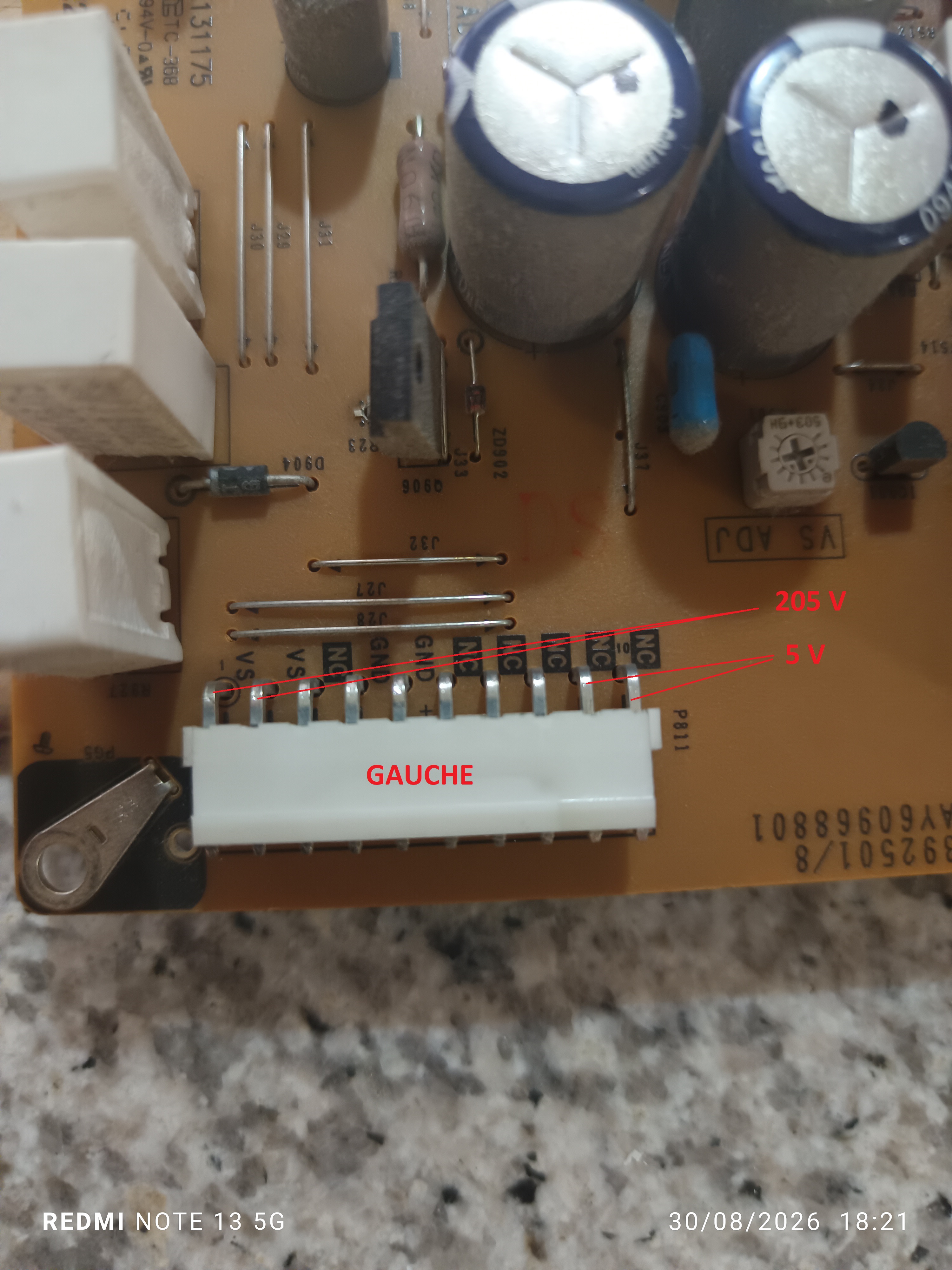

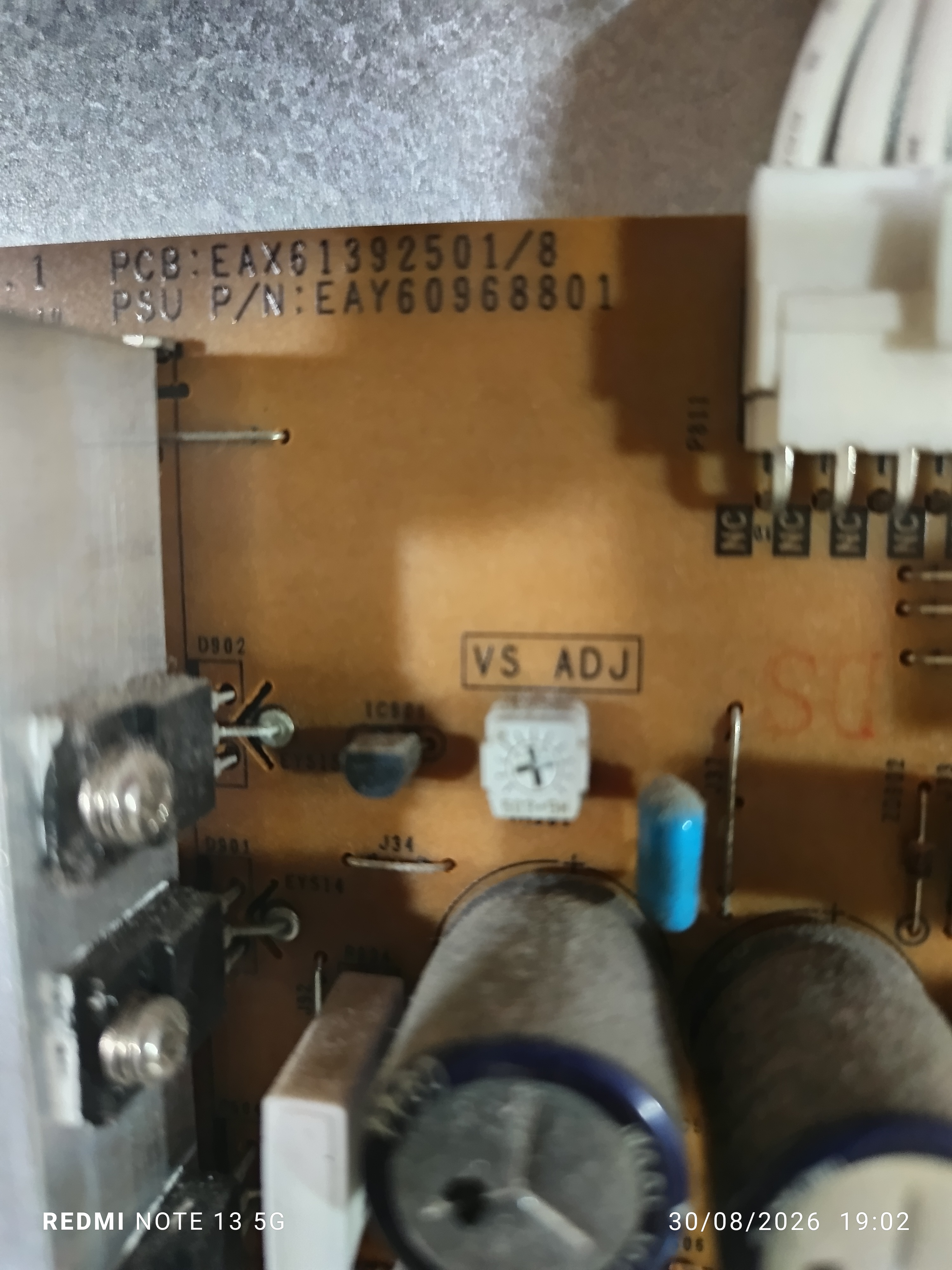

    Rebonjour Je n'ai pas le 60v
    fmon
    Re : Plasma

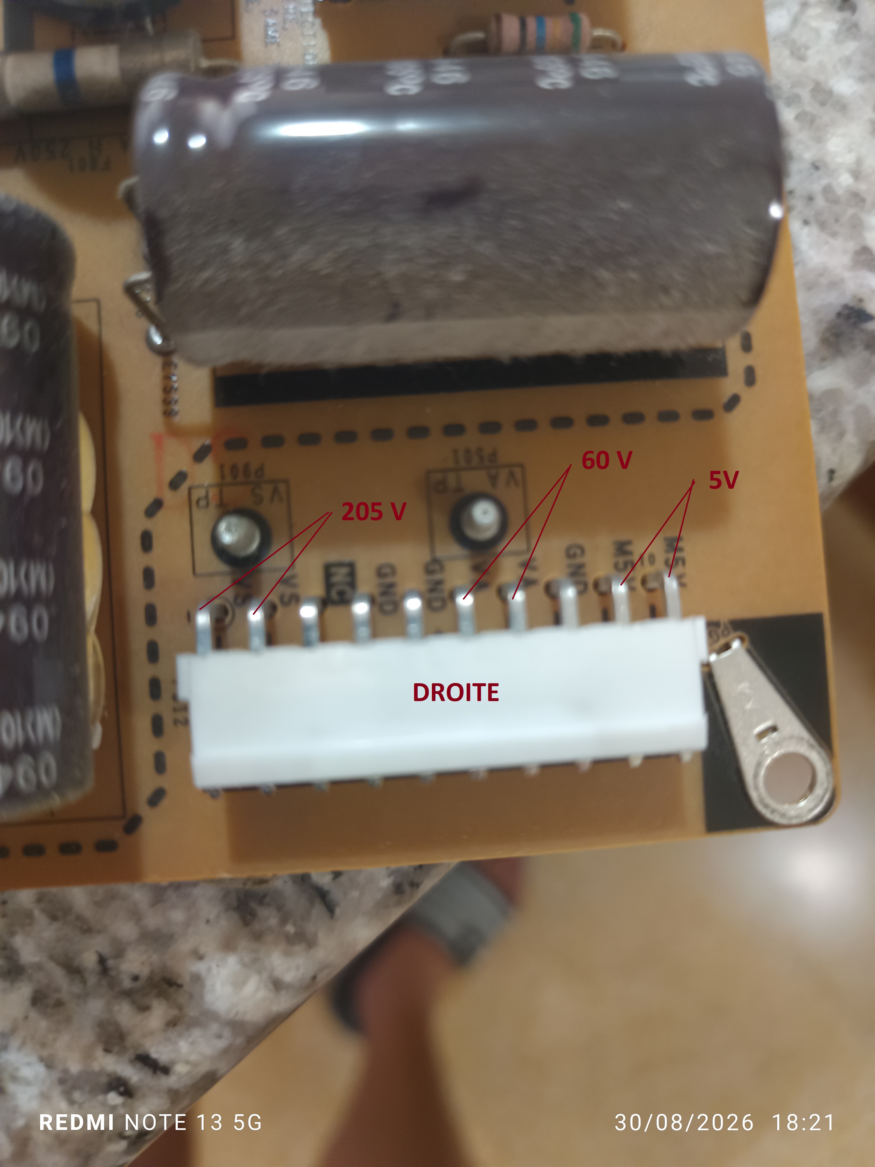

    J'ai débranché les deux nappes (carte Y et Z) et j'ai pris les mesures La carte gauche qui doit etre la Y donne de bonnes tensions Celle de droite par contre pas de tension VA
    papilou06
    Animateur Dépannage
    Re : Plasma
    Si vous débranchez Y et Z il faut prendre les mesures VA et VS sur l’alim .

    C'est ce que j'ai fais et la carte de droite je n'ai pas la tension VA
    papilou06
    Animateur Dépannage
    Re : Plasma
    De droite ? Où ?
    fmon
    Re : Plasma
    Sur ma carte d'alimentation il y a une sortie vers la gauche et une autre vers la droite Les tensions de la gauche sont bonnes En ce qui concerne la droite il manque la tension VA Je viens de faire des photos des deux connecteurs et il s'avere que sur celui de droite il n'est pas inscrit VA !!
    papilou06
    Animateur Dépannage
    Re : Plasma
    C'est que VA n’est pas utilisé sur cette carte.

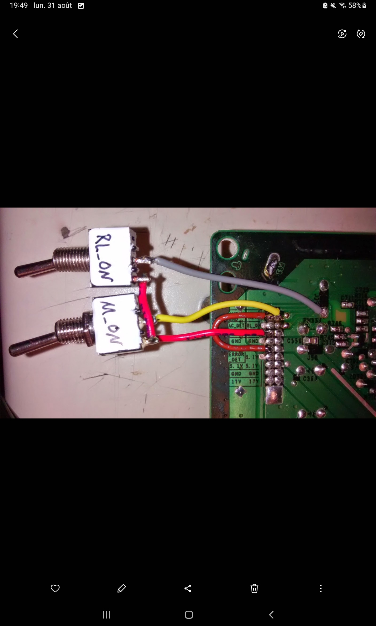

    J'ai shunté standby, m_on, rl_on ca ne fait rien

    Vous avez shunté comment entre quoi et quoi ?

    jules150
    Re : Plasma
    Bonsoir à tous,
    Fmon,
    Papilou a raison regarde la sérigraphie de P811 => pas de Va.
    Il ne sert à rien shunté, puisque tu as toutes les tensions d'alim !
    A droite c'est P811 et à gauche c'est P812 !
    Reste a aussi vérifier les 3 autres tensions –Vy, VSC et VZB.

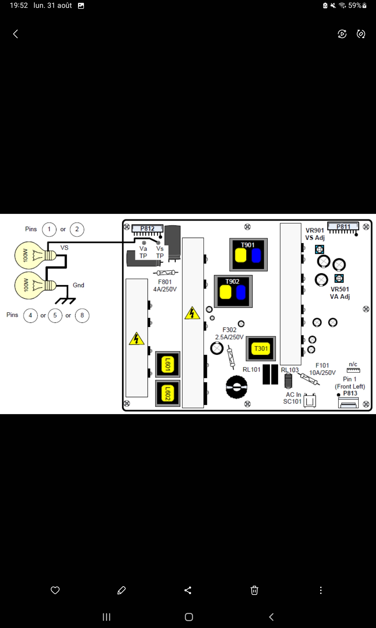

    Bsr
    Shunt alimNom : Screenshot_20260831-194955_Gallery.jpg

    papilou06
    Animateur Dépannage
    Re : Plasma
    SuiteNom : Screenshot_20260831-195233_Gallery.jpg

    fmon
    Re : Plasma
    Merci papilou Franchement ca me fait un peur ce branchement

    OK donc toutes les tensions indiquées sur l'étiquette sont bonnes.
