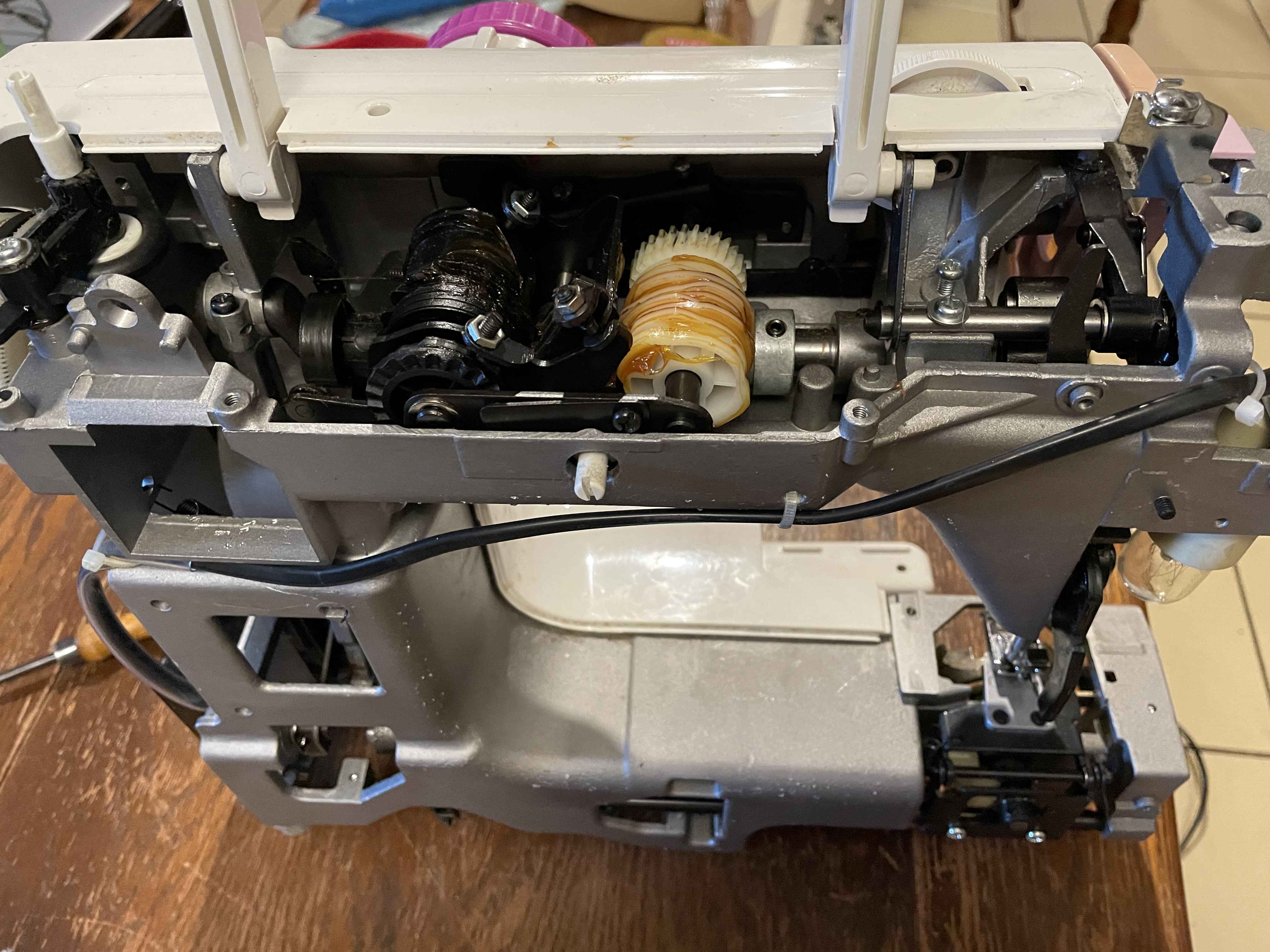

    Salut tout le monde,
    Ma machine à coudre Toyota FSL18 RS ne fonctionne plus. Elle se bloque.
    Je me permets de venir vers vous pour solliciter de l'aide.
    Voici le problème : En tournant manuellement le volant je peux voir les montées et les descentes de l'aiguille mais je ne peux pas le tourner plus de 3/4 de tours. J'ai enlevé la canette et tout ce qui va avec et il n'y a pas de bouts de fils restant dans le logement de la canette qui puissent bloquer le fonctionnement de la machine.
    Pourriez-vous, s'il vous plaît, me venir en aide ?
    Mille mercis par avance de votre gentillesse et votre temps.

    il y a tellement de mécanique dans ces appareils que c'est difficile de dire où ça bloque sans avoir la machine sous le nez et chercher,
    il peut s'agire du décalage d'un axe du au desserrage d'une vis

    Une question: si tu enlèves l'aiguille, peux tu tourner totalement ? si tu forces l'aiguille va casser .
    Il s'agirait d' une désynchronisation cannette et aiguille (vis débloquée )
    Cela n'empêche pas d'autre origine de panne
    Re : Machine à coudre Toyota FSL18 RS ne fonctionne plus
    Et dans la pire des cas, un axe tordu ?
    Forçage ou choc important.
    Essayer de scinder la transmission mécanique (dévisser, donner du jeu ) pour localiser le dur avant ou après ?

    Sur ces machines les engrenages sont en nylon ou rilsan ou similaire
    je ne serais pas surpris qu'il y ait un souci de rupture sur un engrenage
    ayant eu un probleme similaire: ouvrir la machine et vérifier que toutes les vis bloquant les pignons sont bien serrées avec les pignons à leur place.

    Quand je tourne le volant vers moi à partir de sa position de blocage supérieure l'aiguille descend jusqu'en bas, remonte et puis s'arrête à mi-chemin au moment où le volant arrive à son point de blocage bas.
    Sur la photo ci-jointe, les 2 gros blocs (roues) dentés noir et jaune-blanc pour motifs de couture sont en parfait état.
    Vos lumières me seront très précieues et je vous en remercie profondément par avance.
    Portez-vous bien.
    enzost

    si toutes les vis de blocages sont bien serrées,il faut observer et essayer de comprendre la cinématique.
    Belle mécanique en tous cas , peu de plastique!

    Est que tu as essayé de contrôler si tu n'as pas une commande mal positionnée, testes toutes les combinaisons pour voir si tu as le problème au même moment.
