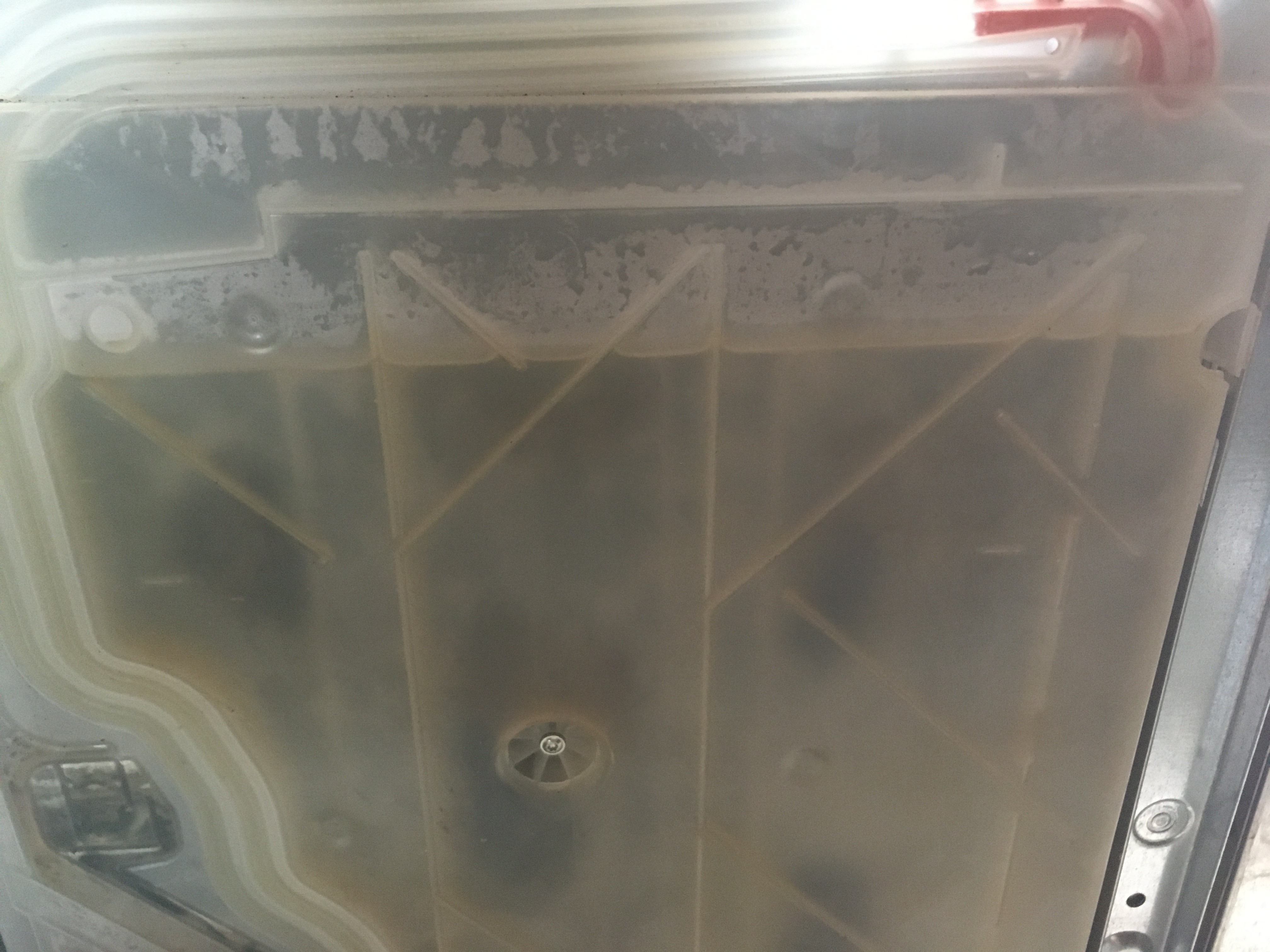

    la 1ere photo montre le remplisseur placé a gauche du lv
    a l'avant en bas du remplisseur
    il y a une durite annelée translucide
    qui va au bol fond de cuve par l'avant du lv
    il faut que cette durite annelée soit parfaitement nettoyée

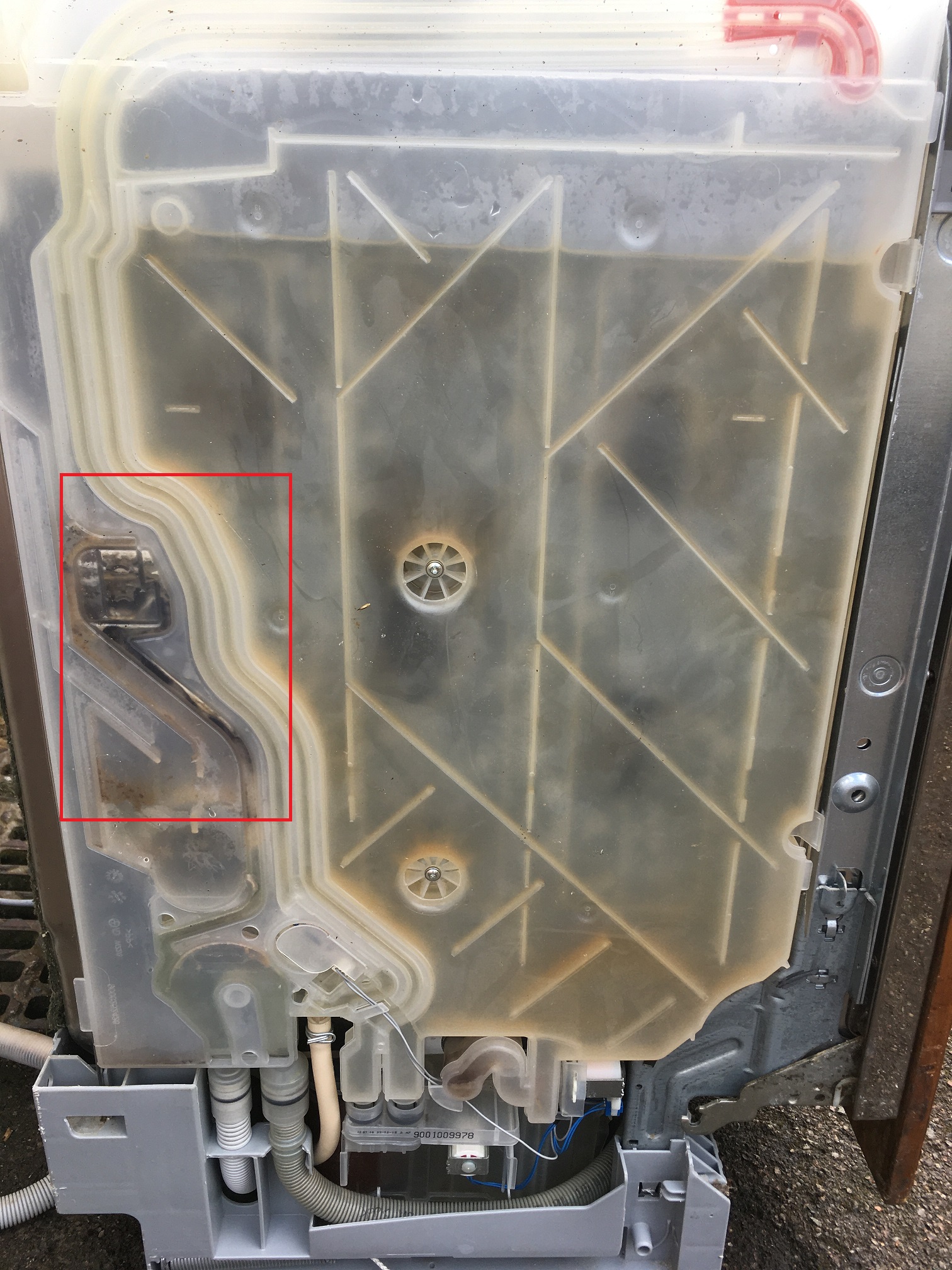

    de plus la partie entourée en rouge semble partiellement bouchée.

    effectivement cela n'a pas bonne mine et risque d'être en cause (en fait on vois mal son état réel)
    je crois qu'il y aura peut être lieu de remplacer le remplisseur a neuf
    https://www.cyberpieces.com/p/rempli...d-eau-00682111
    https://www.cyberpieces.com/p/repart...bosch-00680319
    attention je ne puis être formel sur le modèle de remplisseur
    ceux-ci lui ressemblent mais il semblerait qu'il y ait plusieurs autres versions
    cela seule la référence appareil précise pourrait la confirmer

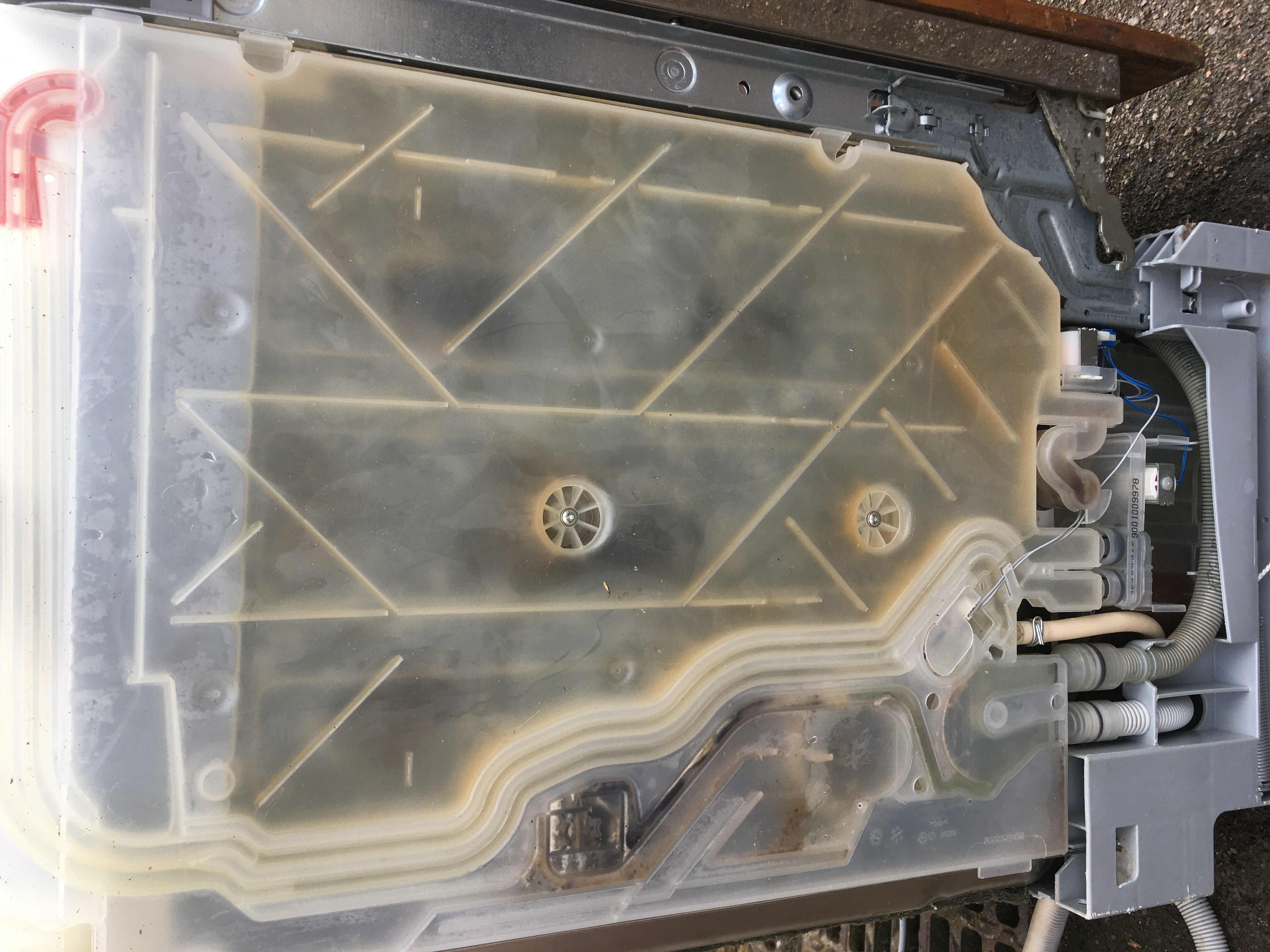

    Pour ce qui est de la zone bien sale dans le remplisseur, je ne sais pas tellement comment nettoyer cette zone à part avec un écouvillon très long. Mes connaissances en LV sont très limitées, mais j'imagine qu'il doit y avoir un capteur de pression dans cette zone pour arrêter l'évacuation d'eau lorsque la plomberie est bouchée, or dans mon cas, il évacue toujours très bien.

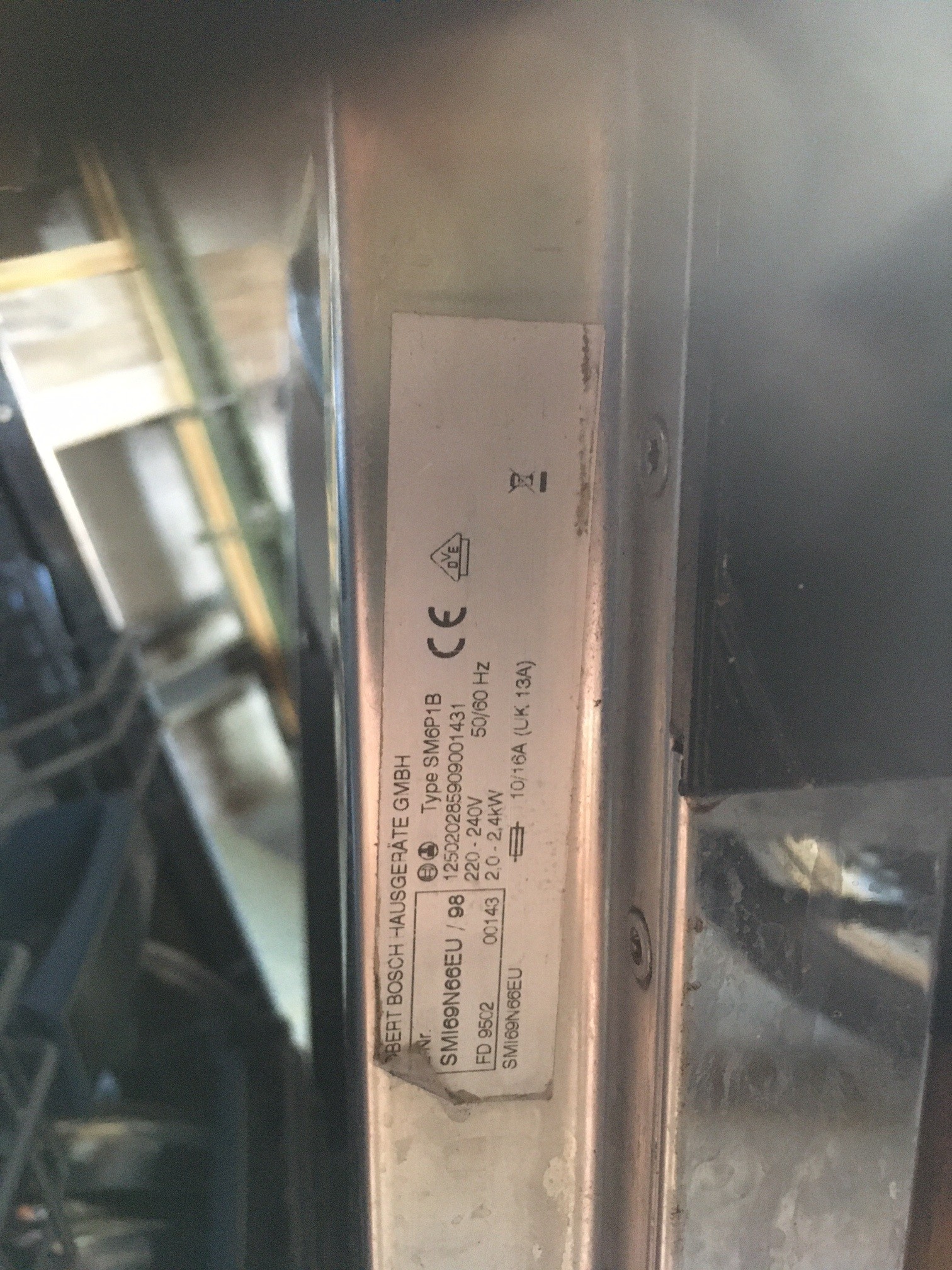

    pouvez vous poster une photo de l'étiquette constructeur ?

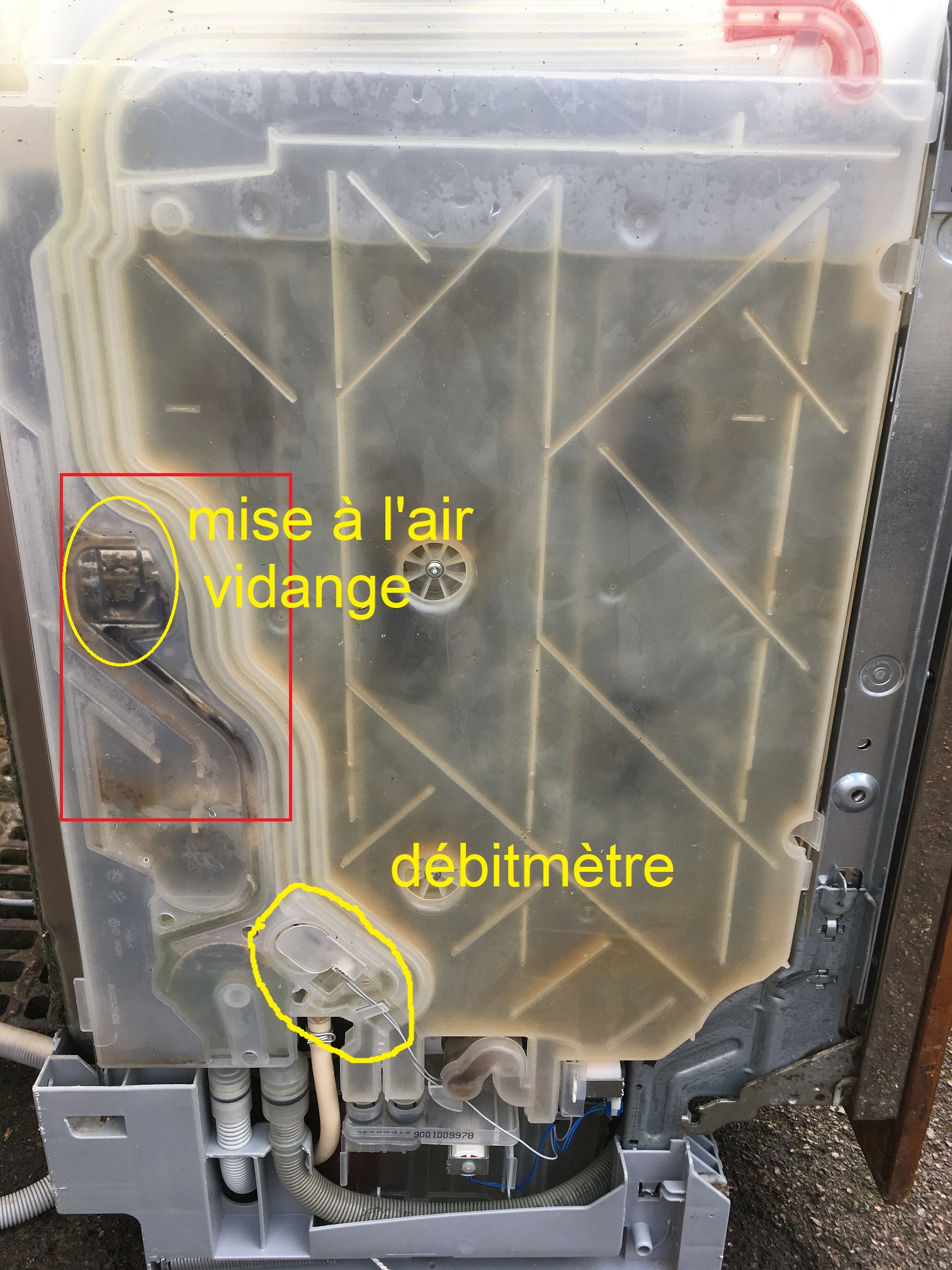

    il n'y a pas de capteur de pression dans le remplisseur, il y a un débit mètre qui mesure la quantité d'eau admise dans l'appareil, par contre, si la zone indiquée est vraiment encrassée ça peut ou provoquer le siphonnage du bain

    Ca n'est pas gravé, mais voilà l'étiquette

    pour préciser les choses:

    est ce que la résèrve d'eau du remplisseur se vide lors du remplissage ?

    Alors je ne saurais plus dire à quel moment exact du cycle ca arrive, mais oui, elle se vide

    très bien, c'est un acquis car ça permet de dédouaner la vanne de vidage du remplisseur

    et pour info la partie sale , peut se nettoyer avec déboucheur canalisation et eau chaude , après avec sortie le bac a eau.

    Quelques nouvelles du front. Alors j'ai nettoyé tant que j'ai pu la mise à l'air de la vidange et on ne mangerait toujours pas dedans, mais le clapet anti-retour qui s'y trouve fait son boulot.
    J'ai démonté toutes les pièces possibles pour voir si elles étaient grippées et nettoyé les contacts électriques. Le cycle eco semble fonctionner correctement et s'éteint lorsqu'il termine, en revanche le reset reste bloqué à 0:00
    Je vais remonter ça dans ma cuisine et reviendrai faire un tour ici si ça revient.
