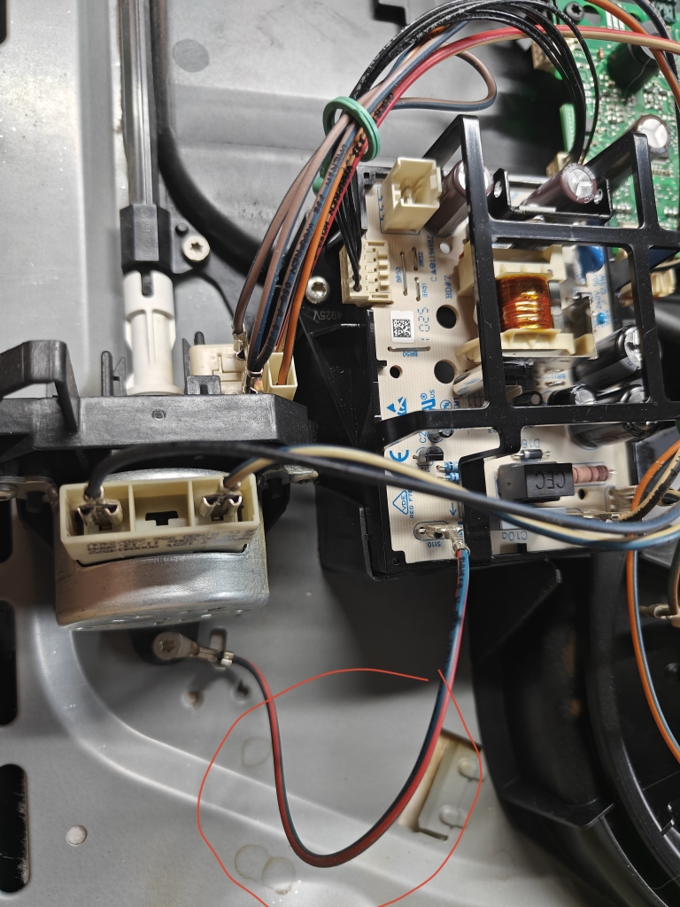

    j aurais besoin d un conseil pour un dépannage sur mon four siemens hb75bc550f/01
    mon four fait disjoncter a partir du moment ou je tourne le sélecteur ,alors pour tester j ai débrancher les résistances ,les différents moteurs , l éclairage et ca disjoncte toujours
    Alors j ai remplacer le sélecteur, le cordon ,la carte d alimentation et ca disjoncte toujours sauf quand je débranche un fil sur la carte d alimentation repéré ST10 et qui par a l aide d une vis sur la carcasse
    alors avant de changer la carte de commande ,si quelqu un a une explication a me donner ,je suis preneur merci

    quel fil ? où est il ? photo de la carte et du fil ?

    pour en revenir au four voici une photo ,la carte d alimentation est neuve et le fil entouré relié a la terre depuis la carte a qu' elle utilité ?

    c'est une caractéristique du groupe BSH qu'un collègue m'avait signalée
    mais je n'en connais pas le motif exact

    quelle carte a été remplacée? référence si possible.

    pour moi, ce fil sert à écouler à la terre les courants parasites

    la panne se trouve sur la carte de puissance ,faites des photos des relais de bonne qualité vus du dessus.
    Pour moi c'est très simple, rien de nouveau :
    - Le châssis du four est mis à la terre via le cordon secteur.
    - La carte d'alimentation ne possède pas de terre donc son rôle : ( pas de fil V/J sur la connectique)
    1) relier le plan de masse de la carte d'alimentation à la terre par mesure de sécurité.
    2) il me semble voir un fusible et des protections para-surtension ?
    cette carte doit donc être mise à la terre pour écouler les courants et les parasites éventuels.
    Si c'est bien l'interrupteur différentiel qui saute, ce genre de panne est quand même facile à localiser à l'aide d'un simple multimètre !
    protections para-surtension en court-circuit ?

    c'est un défaut sur les relais du module de puissance,je rencontre souvent ce problème sur ces fours Bosch,Siemens ,Neff où des relais restent collés. Il faudrait remplacer tous les petits relais ou la carte de puissance complète.

    c est ce que je pense aussi car j ai tout testé et aucun défaut sur les équipement changer les relais sur cette carte est un peu compliqué donc je vais changer la carte
