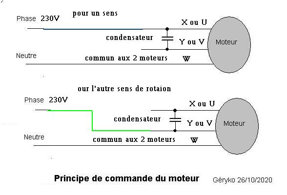

    Pour savoir si le condensateur moteur est en cause, plusieurs possibilités.
    1) Mesurer la valeur du condensateur ou remplacer par un autre sûr que tu aurais sous la main.
    2) Lorsque que le problème est présent, mesurer la tension entre 13 et 14 du bornier ainsi qu'entre 13 et 15.
    Nota : le moteur devrait "grogner" si il ne tourne pas.
    On peut aussi supposer un mauvais contact d'un relais qui n'enverrait pas le 230V (je ne connais pas le schéma)
    3) Tu peux aussi envoyer directement du 230V sur le moteur (voir schéma joint.)

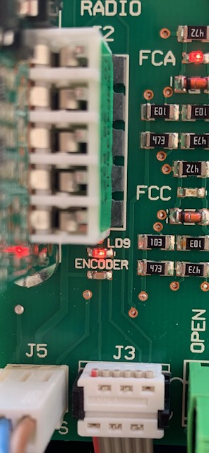

    Je viens de m'apercevoir que sur la carte électronique il y a le voyant LD9 qui est allumé alors qu'il ne devrait pas. Je n'arrive pas a savoir a quoi il correspond ?

    f6exb
    Re : Problème ouverture portail FAAC 740
    En-dessous il est écrit "encoder".
    Franck26120
    Oui mais je pense que c'est le voyant du LD9 qui est allumer et pas celui de "encoder"
    Citation Envoyé par Franck26120 Voir le message
    pour moi, il n'y a qu'un voyant. Sous le mot "ENCODER", c'est plutôt un condensateur.
    La del LD9 concerne l'encodeur et apparemment tu n'en as pas ? (voir la notice)
    En dessous, il doit s'agir d'un condensateur ou d'une résistance ?

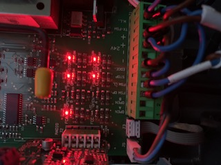

    Bsr,

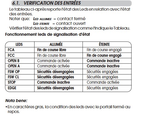

    l'ensemble des LED est-il conforme à l'attendu ? (lire le nota en bas)

    peux-tu prendre une photo des led allumées quand tu est en mode panne (c'est à dire au moment où tu veux ouvrir et que cela ne fonctionne pas).
    Voici une vidéo, où on voit cette led9 allumée et qui apparemment est une situation normale:
    https://www.youtube.com/watch?v=9idFOhlLWXU
    Franck26120

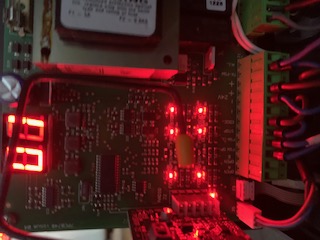

    Voici deux photos de la carte avec les leds allumées. La 1ere correspond quand le portail ne fonctionne pas. La deuxième quand il fonctionne. Pour faire fonctionne le portail je le déverrouille en manuel, je l'ouvre sur 10cm puis le referme, je LE verrouille et j'appuie sur la télécommande et sa marche. Le faite de le déplacer juste un petit peu fait touner l'encodeur et apres le voyant s'allume. Est ce que le problème ne viendrait pas de ce dernier ?Carte portail HS.jpgCarte portail on.jpg

    donc si ta photo qui s'appelle "carte portail on" correspond au portail qui vient de se refermer et au repos en attente d'une ouverture, on voit que le code affiché est 01.
    Or ce code, voir page 38 du manuel, signifie que le portail à déjà commencé son ouverture.
    Comme il est au repos, cela veut dire que ton fin de course (celui de fermeture) n'est pas refermé (voir page 40), d'ailleurs la LED FCC est allumée, t'indiquant que ce fin de course est ouvert.
    Par conséquent, tu dois avoir un problème sur peut-être la position de l'aimant du portail (celui qui sert à la fermeture) ou sur la position de détecteur (au dessus du pignon), car tu as dit qu'il était neuf.
    Essaye de déplacer, si c'est possible l'aimant sur le portail. En regardant la platine électronique, sa position sera la bonne quand tu verras la LED FCC s'éteindre. Fais cela portail en position fermé.

    - Concernant les voyants LED de ta carte, si la led FCC est allumée (regardes bien la notice page 40) c'est que le fin de course est libre, c'est à dire que l'aimant n'active pas l'interrupteur (ou détecteur) ILS, donc que le portail n'est pas à sa bonne position, en l'occurrence dans ton cas il n'est pas fermé. D'ailleurs l'afficheur indique 01 au lieu d'indiquer 00 qui correspond à un portail fermé en attente d'une commande d'ouverture.
    Pour info, tu ne peux pas avoir les deux voyants de fin de course allumés en même temps quand le portail est soit fermé soit ouvert (portail en position statique). Cette situation ne se produit que pendant un mouvement (à l'ouverture ou à la fermeture).

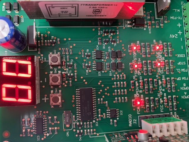

    Concernant le montage et le câblage électrique du portail il est conforme à la notice FAAC.
    Merci pour l'ensemble de vos conseils, j'ai contrôlé, fait les modifications demandées, les ajustements, mais j'ai toujours ce problème aléatoire d'ouverture. Voici la photo du portail en mode fermé et qui fonctionne. Des que j'ai a nouveau le problème, je reprendrai en photo la carte électronique pour voir la différence.Nom : IMG_5845.jpg
    Bonjour Franck,
    bon là on est d'accord avec les LED affichées et le code 00, ton portail est fermé et le détecteur ILS confirme la fermeture.
    Vu que tu as changé ce détecteur et qu'il est neuf, peut-être que le portail a pris une position différente et se trouve un peu plus écarté qu'au début et si c'est le cas, ton aimant étant plus éloigné, il a du mal à commandé le détecteur ILS.
    Contrôle l'écart de celui-ci avec le détecteur quand le portail est fermé, et contrôle également l'écart aimant/détecteur quand le portail est ouvert pour éventuellement relever une différence qui pourrait expliquer une ouverture aléatoire alors que la fermeture du portail se fait à chaque fois.
