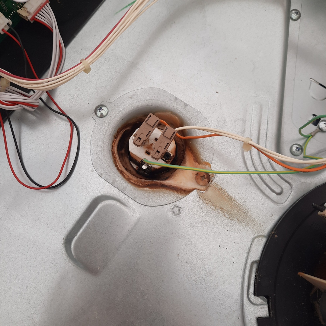

    voila je suis chez ma fille et mon gendre et j'ai commencer a autopsier son four ce qui en ressort pour le moment:
    La résistance de sol est OK je pense car la mesure nous donne 46 ohm environ.
    le contacteur du séparateur fonctionne a l’ohmmètre car il change d'état a l'insertion ou retrait de la plaque.
    le ventilateur inférieur ne tourne pas
    donc la résistance n'est pas alimentée en tension.
    le petit thermostat en bas a côté du ventilateur me semble défectueux car il est ouvert a froid a la mesure avec ohmmètre.
    en le débranchant et en le shuntant tout semble fonctionner normalement le ventilo tourne et la résistance de sole est alimenter.

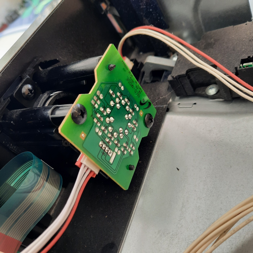

    pour ce qui est du démarrage intempestif les commutateurs ne semblent pas avoir de traces d'humidité ou de gras ni de charbonnage.
    la lampe supérieure présente elle des traces de corrosions importante car comme positionner dans une cuvette elle ramasse l'humidité.
    voila ou j'en suis pour le moment

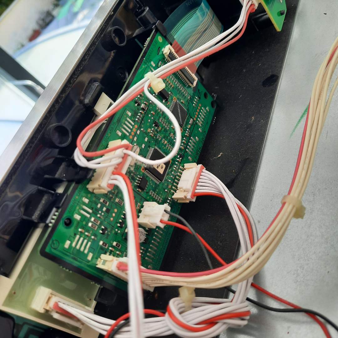

    ALAIN RIBLEAU
    Re : Dysfonctionnement four "Samsung dual cool modèle NV75K5571RS
    Richard 31
    en PJ quelques photos en plus
    la lumière de dessus
    et les connecteur sur les boutons de commande
    en le débranchant et en le shuntant tout semble fonctionner normalement le ventilo tourne et la résistance de sole est alimentée.
    cela a bien avancé car une cause de la panne est a présent identifiée
    pour les cartes cela semble ne pas souffrir mais on ne sait pas quel est l'état du clavier de commande
    on dirait qu'il y a un isolant qui ne supporte pas trop la chaleur entre le four et le capteur

    Pour ce qui de l'isolant entre le four et le capteur je ne vois pas ou?
    voyez-vous cela sur une de mes photos ou est-ce en general un defaut connu?
    que pensez-vous de l'eclairage qui est tout oxyder
    je vais changer le clixon
    la référence est KSD1 DW1 130/250 V 16 A je ne trouve que des KSD301 est-ce l'equivalent les autres caractéristiques sont les memes tension et degrés

    cancer49
    - Bonjour "@ ALAIN RIBLEAU-
    - Si le four fonctionne normalement lorsque le thermostat est schunté ,vraisemblablement que c'est lui le coupable !
    -etant un "handicapé du clavier" atteint "d'illectrisme" je n'arrive pas à ouvrir les images (je vais mettre 1/2H et ça me gonfle vraiment)
    - -Je suppose qu'il s'agit d'un thermostat de sécurié en forme de capsule genre "KLIXON" vérifier s'il n'est pas réarmable ( un petit bouton rouge au centre ) ensuite le déposer et simuler à son fonctionnement à l'extérieur à l'aide d'un ohmmètre et d'un décapeur thermique
    -sinon ça se trouve pour quelques €sur les sites de pièces d'électroménager ou chez des vendeurs de composants genre -"RADIOSPARES" "FARNEL" "CONRAD" etc

    Bonjour cancer49
    oui il s'agit d'un boitier klyxon mais non rearmable je vais le changer
    il n'y a pas de trace d'humidité vers le panneau de commande
    juste au niveau de l'eclairage superieur

    Citation Envoyé par ALAIN RIBLEAU Voir le message
    cordialement et merci
    celui-ci est annoncé compatible
    https://www.sos-accessoire.com/therm...SABEgJjrPD_BwE
    le klixon (en réalité c'est une marque qui n'existe plus) ce qui m'importerait,
    c'est pourquoi il a déclenché ??
    Bonsoir à tous
    ... pourquoi il a lâché bonne question.
    ma fille me dit ne pas avoir vu ou remarquer de surchauffe du four ...
    Compte tenu de la fiabilité habituelle du Klixon, je suis tenté de donner l’explication suivante.
    Ce qui déclenche, c’est la température de son boîtier, réchauffé par la température des résistances parcourues par une forte intensité. Si le contact des bornes FastOn s’est un peu dégradé les bornes peuvent monter en température et provoquer la fusion interne.
    Il serait intéressant de passer à la loupe toutes ses bornes FastOn (les mâles et les femelles) y compris les sertissage et l’amorce des fils qui pourraient porter des traces d’une surchauffé locale.
    cancer49
