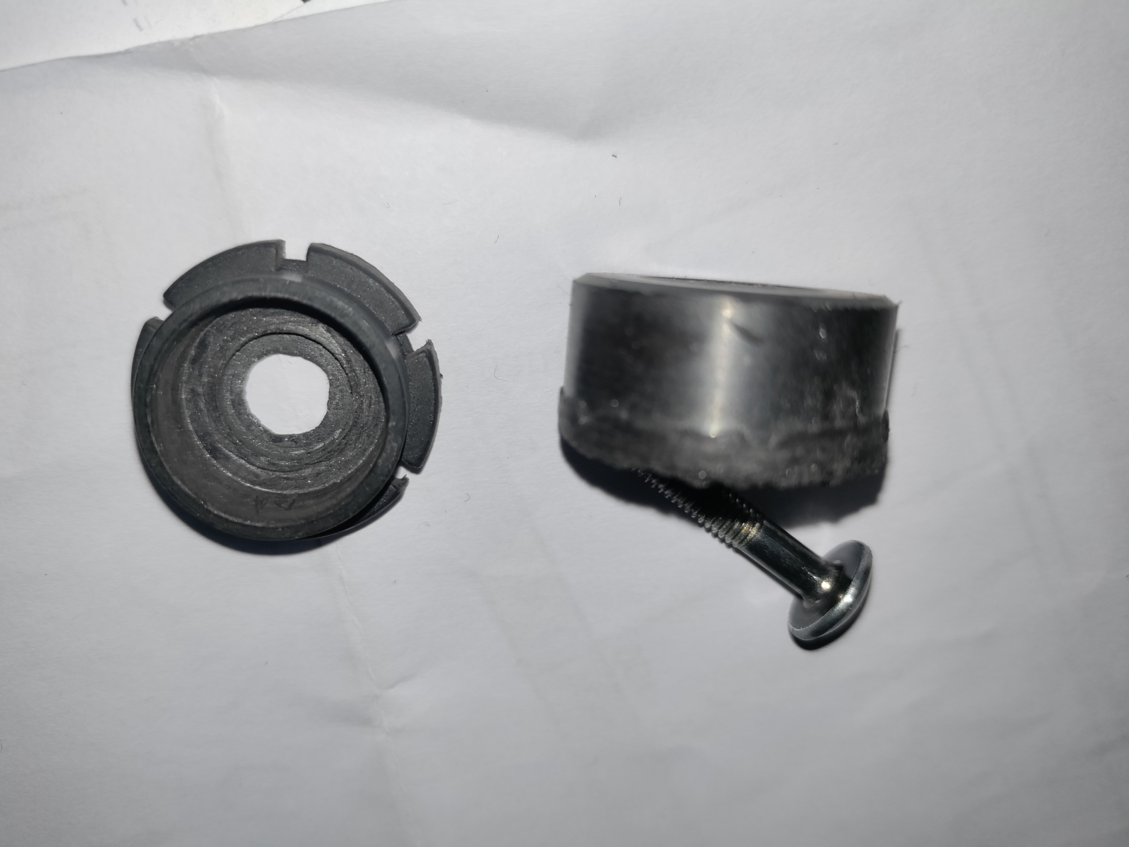

    Mon tachymètre est cassé or pour ce moteur il ne peut être remplacé seul...il faut remplacer tout le moteur qui est à plus de 250€. ( Bref un scandale pour une machine de 5ans).

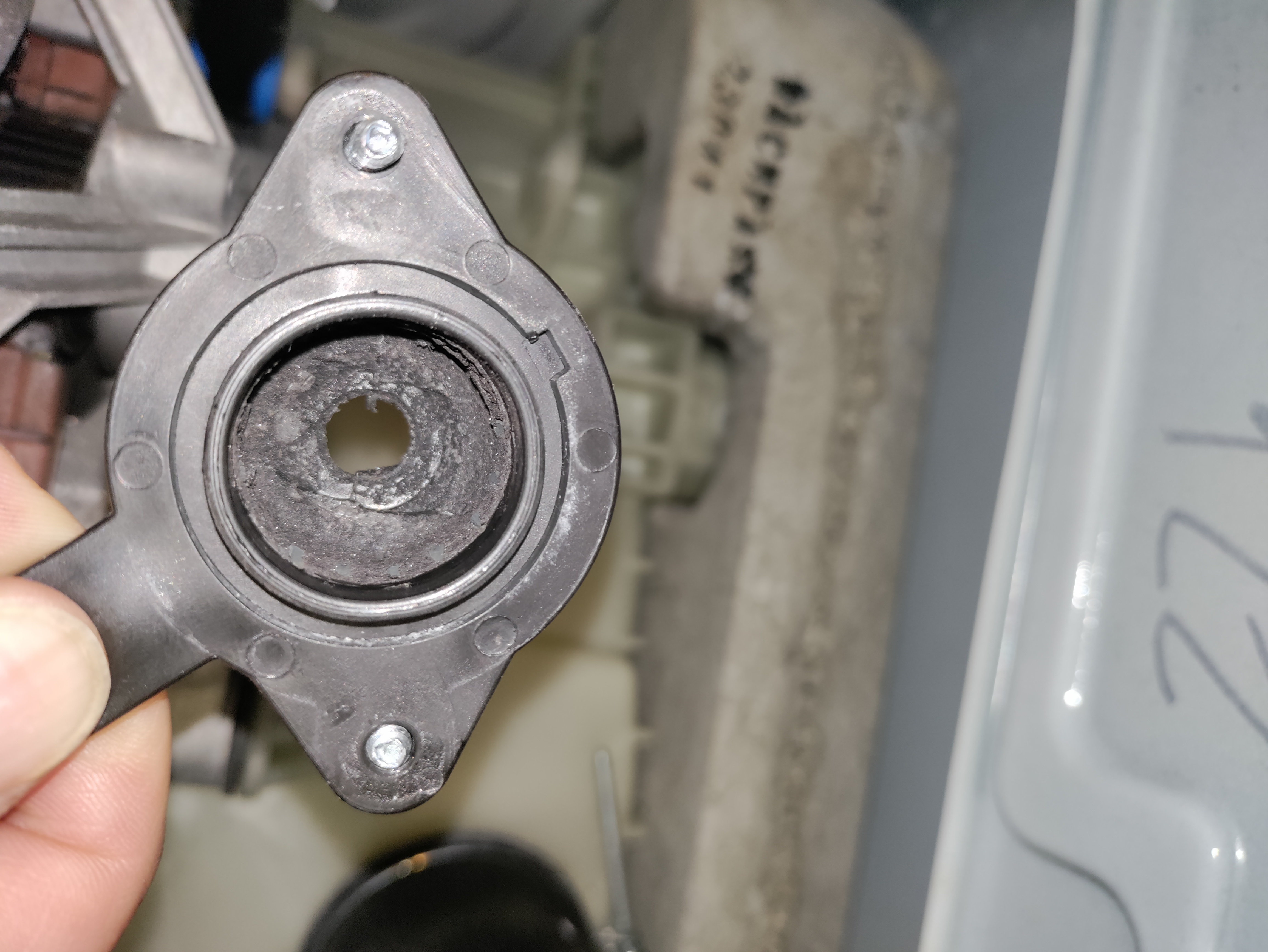

    Le problème, j'ai fini par le comprendre ,est que la vis qui tient l'aimant et son support, s'est dévissée ce qui a entrainé un desaxage de l'aimant , son frottement contre la bobine et la mise en sécurité du moteur (erreur 3E ) et la casse du bloc plastique qui en chasse la bobine.
    Bref je pense que la bobine est fichue et l'aimant s'est aussi couvert d'un dépôt à la place où il touche le moteur. Je joints les photos. Je voudrais savoir si je peux racler ce dépôt, fixer la vis sur l'axe avec le truc qui bloque les vis dans le pas de vis et mettre une nouvelle bobine qui elle se vend sur ali*xpres et amaz0n .
    Qu'en pensez vous ?
    Un immense merci par avance !
    Zoud qui n'en peut plus de sa laverie. (Pas de bol avec mes machines)

    au vu des photos
    remplacer l'aimant et sa bobine ne sera pas la bonne solution
    leur support a trop souffert
    cela ne serait qu'un très mauvais bricolage
    il faut hélas se résoudre a remplacer le moteur complet
    par contre pour tenter que cela ne puisse reproduire
    il faudrait essayer de définir ce qui a provoqué le fait que cet ensemble se dévisse
    et perso je songe a un souci de balourd très conséquent et répétitif
    attention a ceci
    pour des raisons de marketing il est peut être proposé sur votre produit une fonction couette
    qui si le cas je vous déconseille fortement de l'utiliser en l'état
    car ceci expliquerait cela
    car il n'y a pas pire programme que celui-ci pour bousiller rapidement une machine a laver
    si vous vous en servez supprimez l'essorage fin de cycle en le réglant sur zéro

    Je ne comprends trop ce qui s'est passé mais, foutou pour foutu, je tenterais un collage avec une colle genre araldite époxy.
    (mélange résine et durcisseur).
    J'en possède un boîte qui permet de coller de tout, du métal, du verre, plastique, ... incroyable.
    PS : Vérifier le fonctionnement de la bobine avant tout

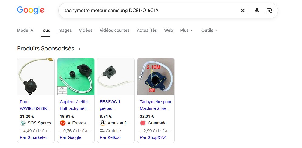

    Bsr,
    foutu pour foutu, une recherche sur GGLL....(à refaire pour une version plus complète)
    voir si un des modèles serait adaptable . Le nombre de pôles a une importance.

    Oui je pense que je vais tester en enlevant les particules qui se sont collées sur la base de l'aimant.
    Merci pour votre réponse.

    Re : Tachymètre Samsung ww70T303
    Merci !
    Je n'ai trouvé qu une seule bobine qui correspond et elle n'a pas d'aimant disponible.je vais tout de même tester en nettoyant l'aimant et en collant.

    Il semble que ce dévissage est documenté, d'où mon agacement. Ma prochaine machine devra pouvoir se démonter intégralement avec des pièces disponibles pour tout !
    Pensez vous que ce depot peut être gratté ?

    Le nombre de pôles correspond il aux barres que l'on distingue dans la bobine ?

    Je dirais oui.
    Si il y a même nombre de barres et que l'interface mécanique est identique, ça se tente. (d'autant que prix reste acceptable)
