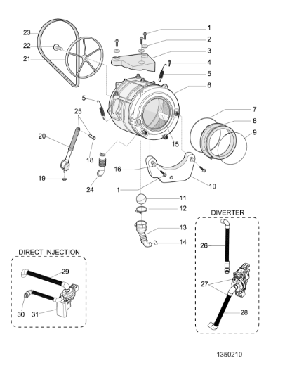

    cette machine a une caractéristique qui pourrait peut être expliquer le mystère
    elle possède un diverter
    reste a présent a en comprendre le principe la notice pourrait peut être expliquer pourquoi ce montage

    Re : lave linge indésit xwe 91483 xseu que 2 programmes qui fonctionnent
    Pièce jointe 521169
    PS: j'ai modifié aussi la référence appareil car des lettres étaient inversée voir mon titre
    pour refaire circuler la lessive à partir du fond de la cuve jusque sur le linge de façon à optimiser la quantité de lessive ?
    c'est ce a quoi j'avais pensé principe bien connu
    mais j'aimerai comprendre comment
    car il n'y a qu'une entrée et qu'une sortie a la pompe
    cela en principe s'effectue via une double pompe
    s'il veulent économiser une pompe il faudrait un diverter motorisé et avoir une entrée et 2 sorties
    (ce que je n'ai jamais vu) sur la pompe
    bref
    cela ne semble pas être ce principe
    du coup je ne sais quoi penser il faudra trouver un techno ayant rencontré un tel montage
    perso je laisse ma langue au chat
    l'éclaté ne montre rien de compréhensible

    où a tu trouvé la vue du post 9 ? elle semble venir du site Boulanger, en tout cas c'est la même
    voici la liste des appareils compatibles:
    Pièce compatible avec la marque : HOTPOINT pour les modèles suivants : Compatible avec HOTPOINT: AQ105D 49D EU/A - F080883, AQ105D 49D EU/B - F080351, AQ105D 49D FR - F080353, AQ105D 69D EU/A - F085838, AQ114D 69D E UK - F082798, AQ114D 69D EU/A - F080166, AQ114D 69D FR - F080352, AQ114D 69D IT - F082793, AQ114F 49D E UK - F082799, AQ94D 49D IT - F082947, AQ105F 29D IT - F082794, AQ94F 29D EU - F084599, AQ106D 49D IT - F089298, RPD 1046 DX IT - F089309, RPD 1047 DD EU - F088883, RPD 1047 DD FR - F089168, RPD 1047 DX EU - F088898, RPD 1066 DS TK - F088945, RPD 1165 DX EU - F088876, RPG 1045 JS FR - F089166, RSG 1025 J EU - F093140, NLLCD 1045 WD AW EU - 869991560460, RPD 1046 DD IT - F102919, RPD 1146 DX TK - F104445, NLLCD 1047 WC AD EU - F155976, NLLCD 1165 WD ADW EU - F156039, NM11 1045 WS A FR - F156380, AQ104D497SDEUBN - 869991622980, AQ114D497SDEUN - 869991621520, AQ116D68SDEN - 869991620270, NAM111044WMFRN - 869991607920, NLCD10448WDAWEUN - 869991600290, NWBT1045WDADITN - 869991603090, NLCD1164DAWUKN - F160028, NLLCD1044WDAWUK - F160026, NLLCD1064DGDAWUK - F160027, NLLCD1065DGDAWUK - F155587, NM111044WCAUKN - F160061, NM111064WCAUKN - F160793 Compatible avec ARISTON: RPG1045JSFR - 80891660100, N94WAAU - F157031, NLLCD1165SCADEX - F156972, NLLCD1165SCADGCC - 869991569770 Compatible avec INDESIT: AQ94D49DIT - 80829470000 Compatible avec BAUKNECHT: NBM221045WBSAEUN - 869991610750
    je n'y ai pas trouvé le modèle xwe 91483 xseu
    le site sogedis propose une vue éclatée du modèle xwe 91483 xseu, on n'y voit qu'une seule pompe de vidange classique, idem dans la liste des pièces

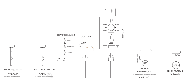

    sauf ceci il y apparait des options c'est un schéma de principe partiel
    Nom : Capture d'écran 2026-09-07 112433.png
Affichages : 83
Taille : 23,8 Ko
    ce schéma est bien sur partiel car sous copyright
    Pièce jointe 521172
    à tu jeté un oeil sur la vue éclatée de Sogedis ?
    je ne retrouve pas la référence de l'appareil, la seule qui en approche n'a pas ces éléments en pointillé
    par contre sur le site constructeur le produit y figure
