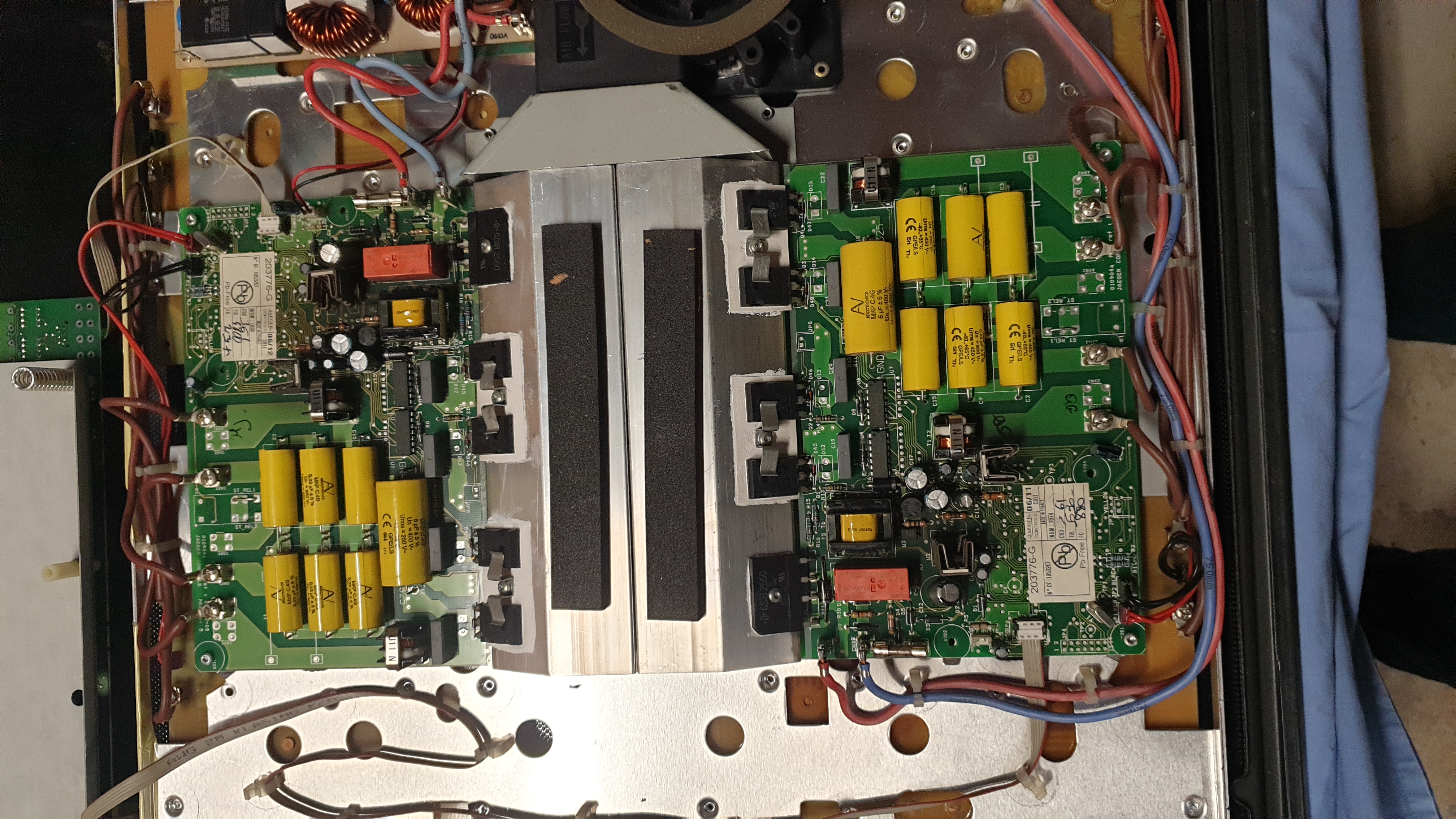

    Bonjour, je m'apprête à dépanner une plaque avec ces deux cartes de puissance. Rien ne s'allume. Une des deux cartes a son fusible et deux diodes défectueuses. Je pense changer les condensateurs comme préconisé dans d'autres postes. Pensez-vous que les cartes sont indépendantes avec la carte de commande? Y a til d'autres composants à vérifier ? Merci
    bridgego
    Re : panne plaque induction scholtzs ci861A
    Bonjour Christ860,
    il faut commencer par dépanner la carte de puissance car normalement c'est par celle-ci que se crée la tension d'alimentation de la carte de commande.
    Si vous avez une panne sur la tension au niveau du primaire (tension de 230V et plus) il est peu probable qu'au niveau du secondaire (basses tensions) vous ayez un souci.
    Si sur une des deux cartes vous avez relevé deux diodes défectueuses, ce sont elles qui ont détruit le fusible. Contrôlez également le ou les condensateurs en entrée de ligne (généralement notés X2).

    Merci pour votre retour. Selon vous quelle est la carte qui alimente la platine de commande ?
    A priori les 2 cartes sont identiques : chaque carte commande 2 inducteurs.
    Le pilotage d'une carte devrait se faire par le câble plat (nappe 6 fils)
    Celle de droite, qui n'a pas son fusible HS possède un petit connecteur en plus (fil rouge et noir) = alimentation ou ?
    Cas les plus fréquents mais beaucoup d'autres possibilités ...
    - Pont de diodes HS, transistors de puissance IGBT HS sur le refroidisseur commun.
    Qui peut-être ne sont que des victimes et non responsables de leur mort.
    Attention : Danger, présence 400 V

    Bjr, y a t-il une carte qui apporte l alimentation du module de commande. ? Peut-on tester la table sans la vitre pour déclencher les relais des cartes?merci
    Citation Envoyé par christ860 Voir le message
    bonjour il faudrait des photos nettes des deux cartes de puissances recto versos.
    et photo des étiquettes ou des réferences de la sérigraphie de chaque carte.
    il est probable que la carte avec le fusible hs soit responsable de l'absence d'alimentation pour la carte de commande

    En sachant que les références sont les mêmes je peux placer la carte "correcte" à la place de l'autre et voir si elle s'allume. Qu'en pensez vous ?
    Bonjour ,
    1) Je ne sais pas répondre à la question 1.
    Il faudrait avoir le matériel sous la main ou avoir la documentation technique.
    On pourrait même imaginer que les 2 cartes alimentent (en //) Il suffit que l'une des 2 fonctionne .
    2) question 2 : Je pense que c'est possible mais attention, aux risques électriques, renversements possibles de liquides, ...
    Je rappelle qu'il n'y a pas d'isolation galvanique avec le 230V secteur.
    Pour ton cas, savoir que malgré les sécurités, les bobines d'induction pourraient être en cause.
    3) question 3 : je pense qu'il est possible de permuter les 2 cartes, mais pas sûr à 100 % ? faire attention.
    désolé je n'avais pas vu que votre photo est de très bonne résolution.
    oui on peut essayer à condition de déconnecter complétement la carte HS.
    il faudrait au préalable identifier les cables d'alimentation et de commande de la carte de commande si c'est un seul connecteur ou plusieurs ?

    chaque carte alimente une partie de la carte affichage commande (il y a une limande qui fait la liaison carte/commande sur chacune des cartes de puissance) il est probable qu'il faille deux cartes conforme pour que le tout fonctionne
    il faut tester igbts et pont de diodes sur la carte avec le fusible hs, les retirer et essayer la carte, ensuite les remplacer

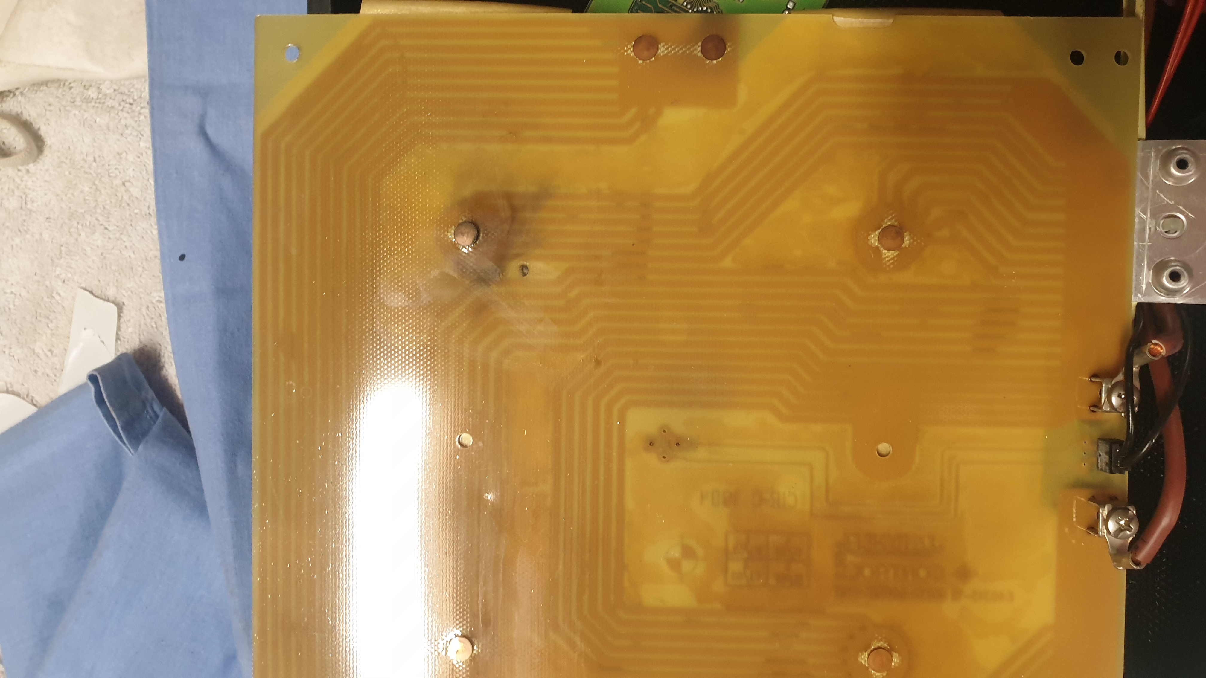

    Bonjour , en démontant les cartes, j ai observé une tache sur ce module chauffant. Est ce inquiétant ?
    Re : panne plaque induction SCHOLTES CI86IA
    le fusible claqué ne semble pas alimenter le circuit de puissance, il est donc inutile à ce stade de se pencher sur les foyers, il faut réparer l'alilmentation à découpage,
    remplacer les diodes claquées, mettre une lampe à incandescence de 15W ou 40W en série avec un des fils secteur qui alimentent la carte (par exemple à la place du fusible) puis mettre sous tension, si la lampe s'allume puis s'éteind ou bien s'éteint presque c'est ok pour l'alim (en tout cas plus de cc)
    si la lampe s'allume et continue à briller relativement fort il y a un court circuit en aval
