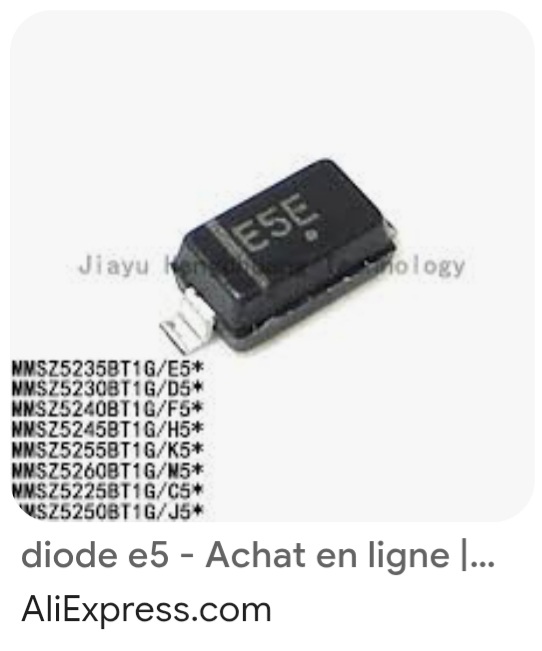

    Bonjour , oui je le ferai. Mais je cherche à identifier le composant marqué E5E. Auriez-vous une idée ?

    Il semblerait que cela soit une diode de 6.8v en sod123. Avez-vous des pistes pour trouver ce modèle à un prix correct. Les prix de livraison sont énormes merci

    Elle serait identique à une MMSZ5235xx. Disponible sur Aliexpress.
    Je veux bien le nom d'un distributeur pour une zener de 6.8v en sod123 avec un prix de livraison correct. Merci

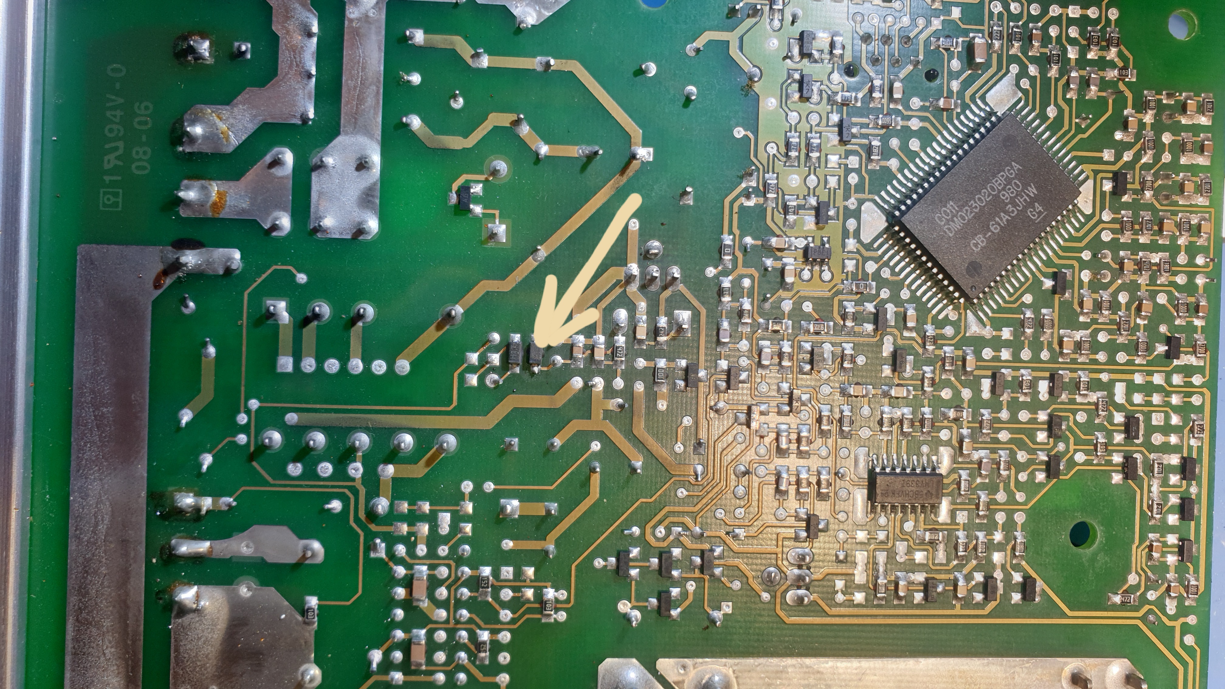

    Je vous envoie une photo de son positionnement, je n'ai pas de référence. Avez vous le schéma ?
    christ860
    Re : panne plaque induction SCHOLTES CI86IA
    Elle se trouve entre deux broches du viper50a
    Citation Envoyé par christ860 Voir le message
    non ce n'est pas entre 2 broches la flèche marron cache le PCB donc on ne peut pas voir.
    probablement une diode comme sur le schéma fig 17 peut être...
    https://www.alldatasheet.com/datashe.../VIPER50A.html
    il faudrait consulter les applications notes de ce circuit...
    concernant le smd codes il peut donner 6.8V et avec d'autres fabricants ca peut être différent attention.
    il y a une carte OK.
    tester la diode en place si OK moi je dessouderai et je mesure sa valeur en faisant un montage avec R 100ohms à 470k environ et une pile de 9V alcaline ou plus elevée batterie 12v afin de mesurer sa tension en zener.

    Je vous confirme qu'elle se trouve entre les 2 dernières broches. Effectivement j ai dessoudé une broches de celle présente sur l autre carte, elle passe bien dans un seul sens. Une bonne idée pour vérifier sa tension inverse.

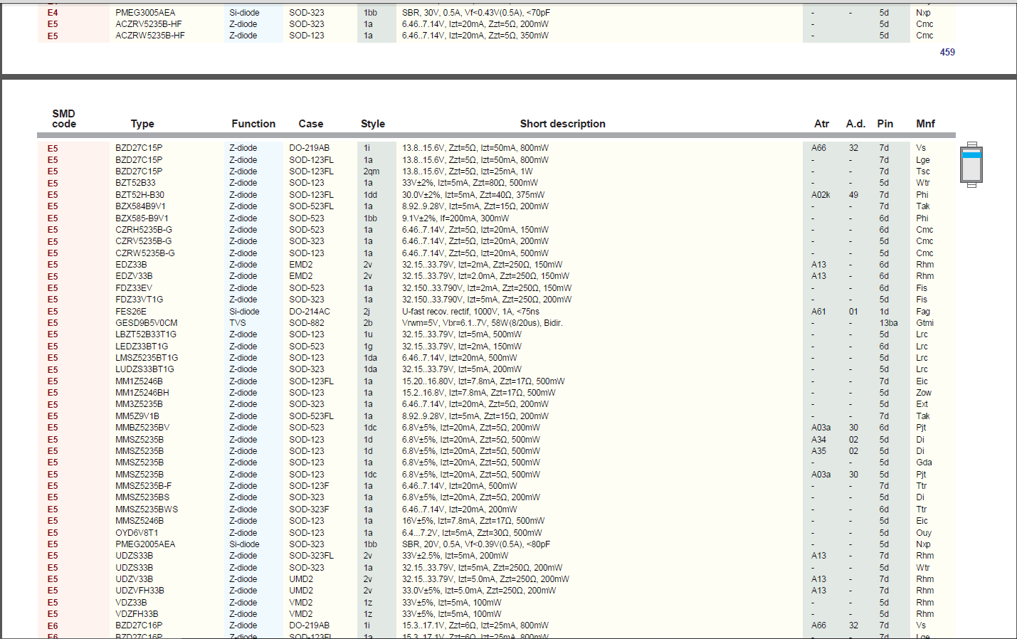

    OK, maintenant avec la photo je vois que ce n'est pas une diode avec un boitier DO-41 ou autre avec les pattes traversantes.
    Donc c'est une diode au format SOD-123 en version CMS.
    Par conséquent, si je regarde mon databook TURUTA de 2023, l'inscription E5E n'existe pas.
    Par contre, si on considère qu'il ne faut retenir que E5 (le deuxième E étant une info de fabrication-> hypothèse), alors la liste est longue et effectivement cela correspond à une diode zéner de ....je ne sais pas !
    Regardes la photoNom : image_2026-09-27_221448463.png
Affichages : 79
Taille : 265,8 Ko
  22. #52
    Citation Envoyé par bridgego Voir le message
    donc ca confirme qu'il faut mesurer la tension zener de la carte en bon état sinon on va droit dans le mur !
    attention de bien noter le sens avant dessoudage !
    si 9 V est insuffisant passer à 12V et si pas d'avalanche faut encore augmenter.
    une zener c'est très solide !
    je me souviens que j'avais fait il y a longtemps un montage ou la zener dissipait trop de puissance cela dessoudait les fils !
