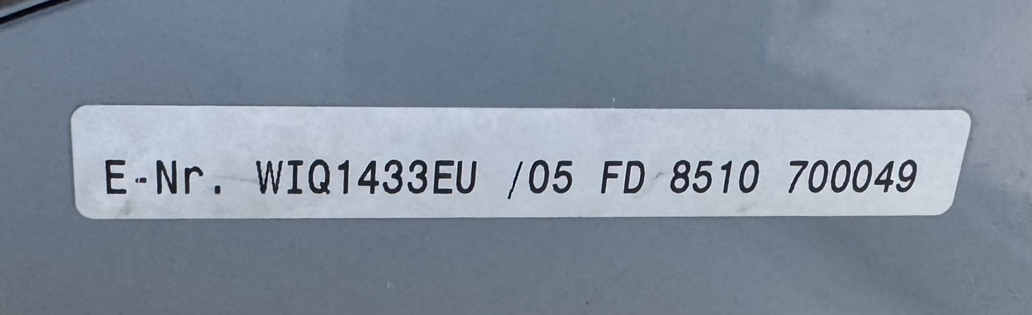

    de fait donnez la référence complète de la machine (c'est impératif)
    ou plutôt une photo de la plaque signalétique
    fario12
    Re : fonctionnement aléatoire lave linge siemens IQ1433
    Ayant aussi des difficultés pour retrouver mon lave linge sur le site Siemens, je les ai contacté et attends leur réponse.
    Ci-joint la photo de la plaque signalétique

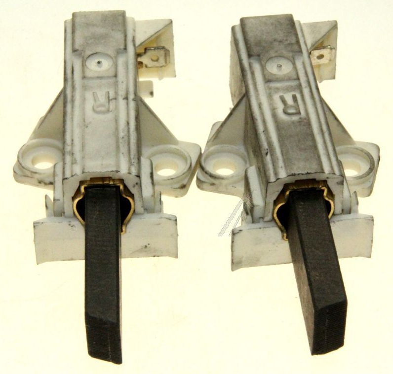

    Re
    voici ce qui est a contrôler et a remplacer s'ils sont bien usés
    Nom : Capture d'écran 2026-10-06 115518.png
Affichages : 116
Taille : 560,4 Ko
    référence des charbons 00188484

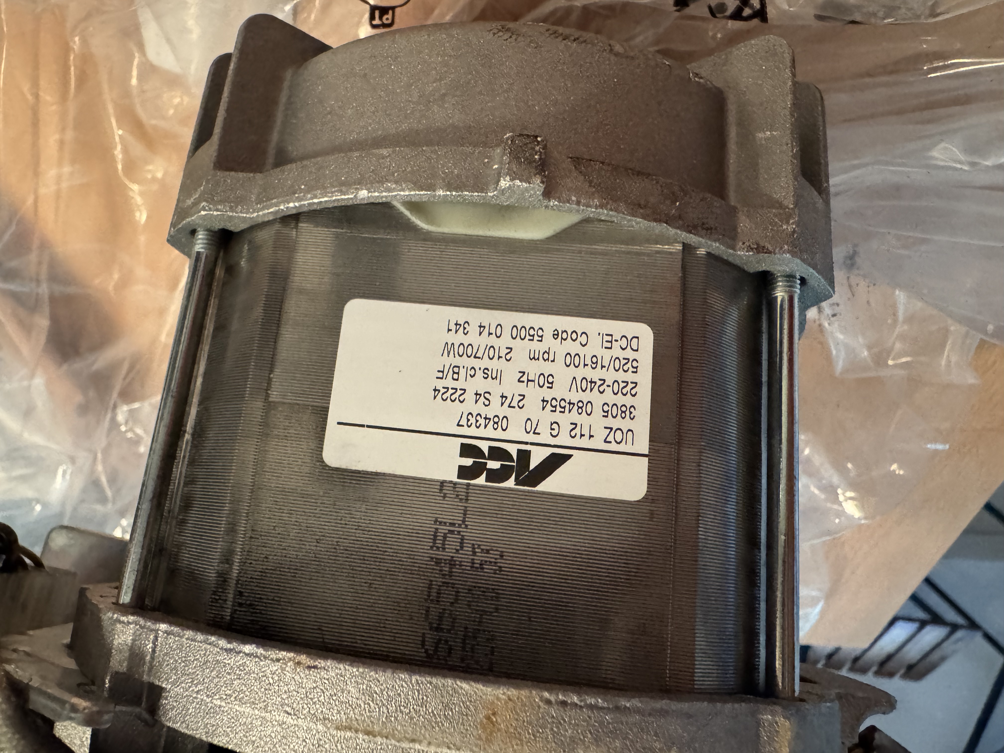

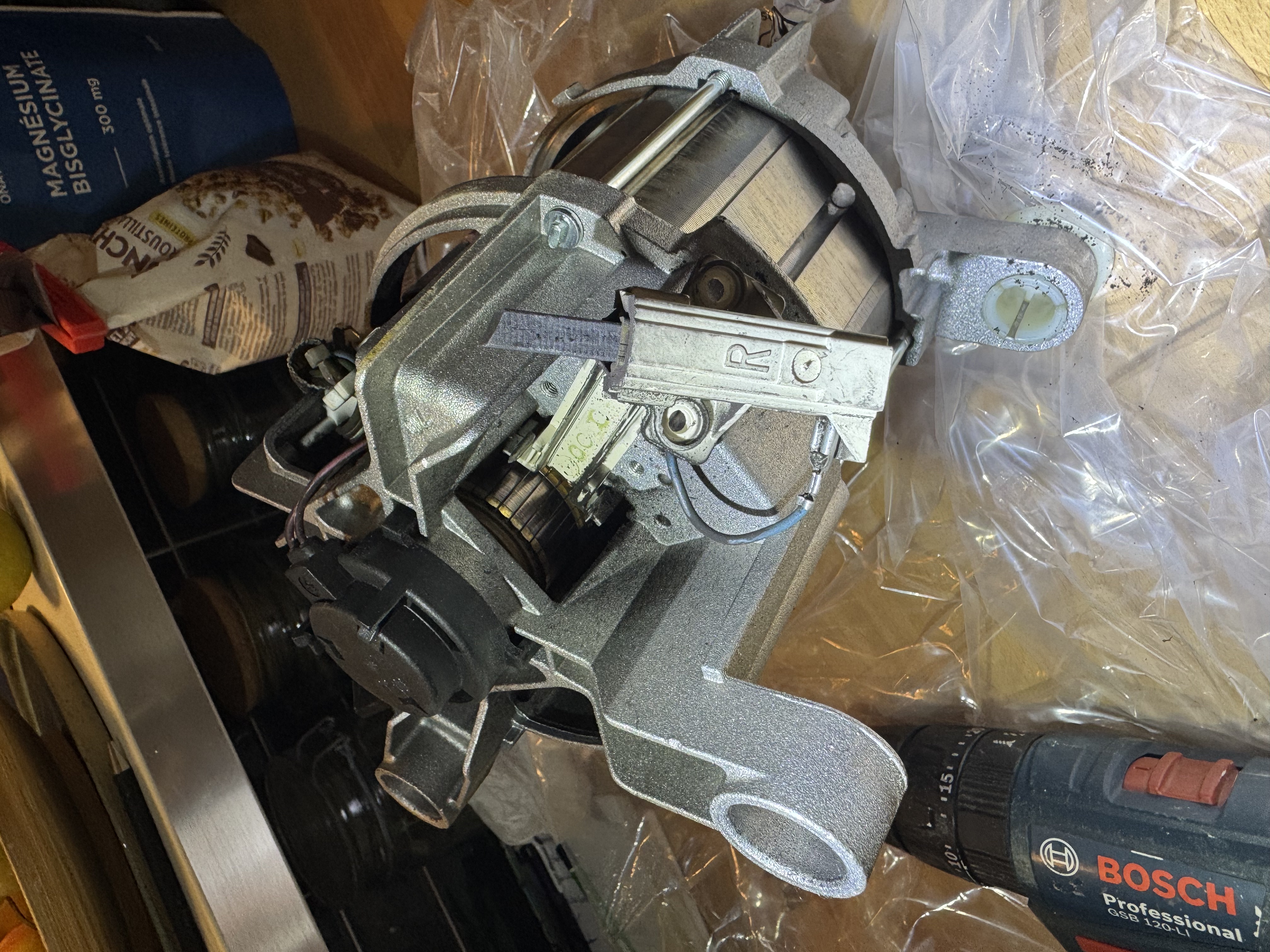

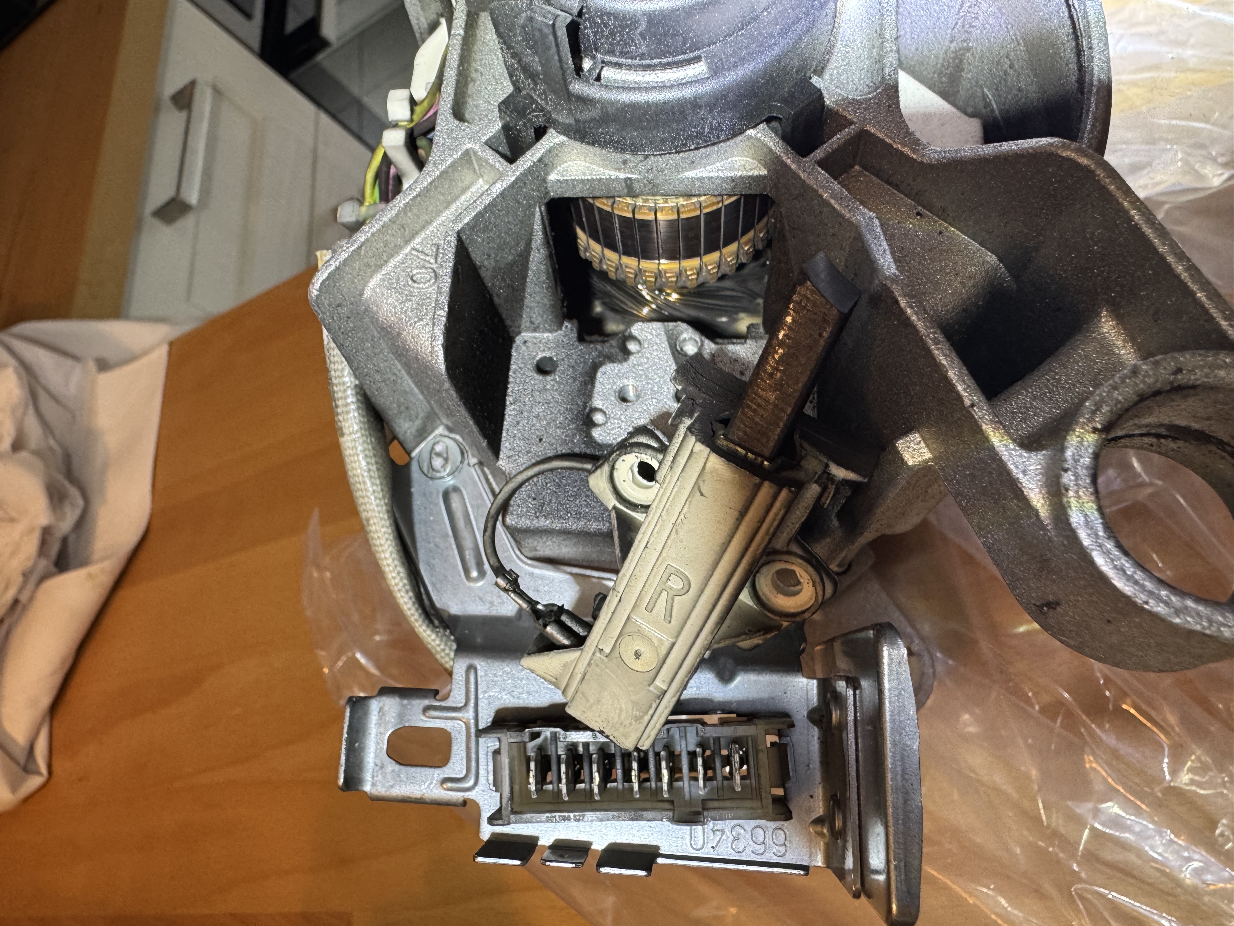

    fario12
    Verification des charbons, du collecteur et des connexions du moteur, tout semble OK.
    ci joint les photos
    Je confirme que le moteur ne tourne pas dès qu'un deuxième lavage est commencé immédiatement après un premier !
    Où puis-je me procurer le schéma électrique?
    Avez-vous une idée ?
    Merci par avance
