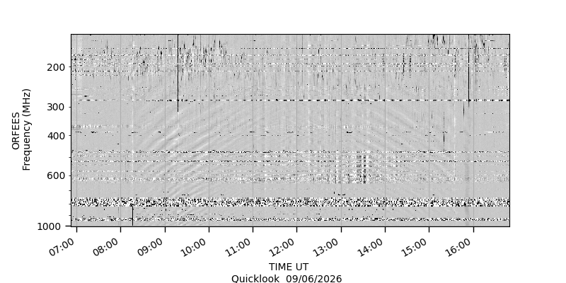

    Aussi, les données collectées par ORFES, un radiotélescope de la station de radioastronomie de Nancay, sont publiées tous les jours sur ce site : https://rsdb.obs-nancay.fr/
    Les jolis spectres en fréquence (144MHz à 1000MHz) se trouvent dans le coin "available quicklook".
    On peut notamment y voir qu'en dessous des barres horizontales (DAB+ ?) vers 200MHz la zone semble plutôt propre, mais par exemple ces derniers jours pas du tout, elle est complètement encombrée, et je ne sais pas par quoi … le Soleil pourrait faire ça ? des RFI pourraient faire ça ? Je partage ci-joint les données du 12 juin (encombré) et du 9 (plus calme) ainsi que du 8 mai 2024, où l'on peut observer un joli code barre que je pense (il faudrait que quelqu'un puisse me le confirmer, j'ai envoyé un message à la station de Nancay pour tenter d'avoir des contacts) être de très forts type III, qui pourraient alors être associés à la très forte tempête solaire qui nous donna en France des aurores 3 jours plus tard, le 11 mai.

    Il faut bien faire attention aux spectrogrammes, ils sont fait sur une large bande de fréquence, les derniers vont de 100 MHz à 1000 MHz. Une bande de 150 à 153 MHz ne donne accès qu'à une petite partie de ce spectre.
    Sur certains sites, on peut voir des spectres avec des raies continues à certaine fréquences correspondant à des émissions assez proches. Il est peut être possible d'envisager une observation sur une bande de fréquence plus large que 150 à 153 MHz. Un SDR devrait permettre ce genre de manip car les phénomènes recherchés semblent durer assez longtemps. Il serait possible de faire les enregistrements sur plusieurs bandes contigües, puis de rassembler les images.
    Dans ces bandes de fréquence, il arrive parfois d'avoir des phénomènes de propagation d'ondes radio sur de très longues distances (très recherchées par les radio amateurs), bien au-delà de l'horizon. Il peut donc arriver qu'un émetteur lointain soit très bien reçu selon des conditions. Ces phénomènes sont multiples, parfois ce sont des effets de mirage lié aux variations d'indice de réfraction de l'air dû à la température.
    Entre 100 et 1000 MHz, les candidats les plus probables sont la FM , le DAB, la bande aviation, les bandes TNT, les stations de téléphonie mobile, et le Tetra (autour de 400 MHz). Il est possible d'obtenir les emplacments de ces émetteurs pour vérifier si l'endroit choisi risque beaucoup de pollution.

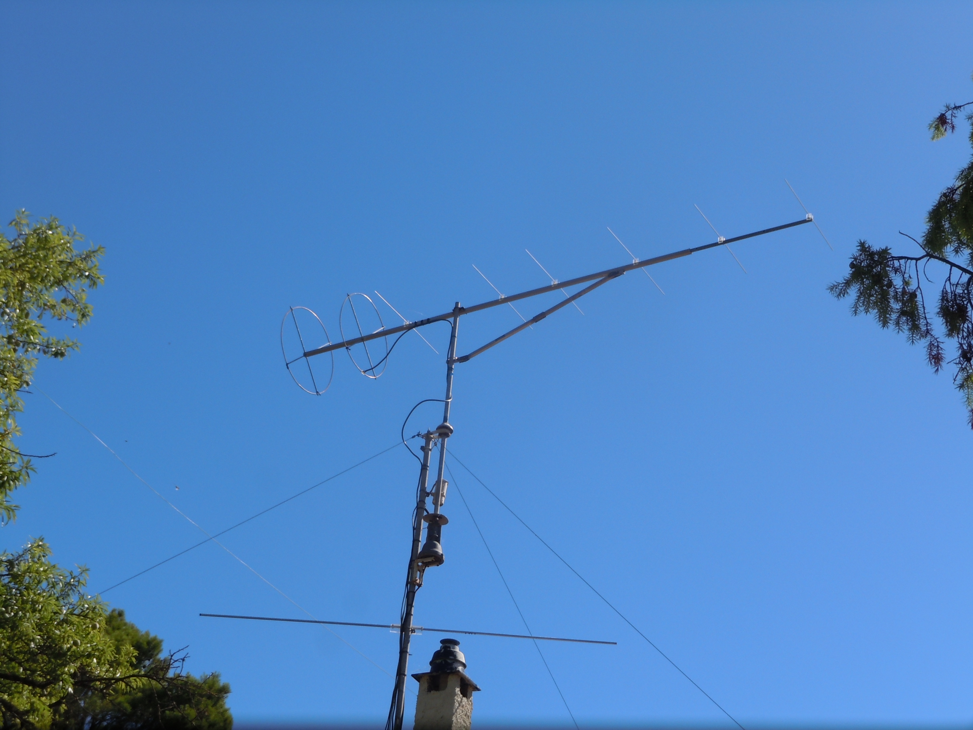

    Re : TIPE et étude radio du Soleil
    Une photo d'une quagi 144 Mhz; ( réalisation perso). N'a rien de délicat pour mise au point ( suffit de respecter les cotes).
    D'origine elle est conçue avec un support en BOIS ( support des éléments ) Mais je l'ai conçu avec une surélevation de 2 cm par rappport
    à un support métal.
    La surélevation est faite à l'aide de deux flasques en plastique pour chaque éléments Ces flasques
    supportent chaque éléments.
    Fait de cette façon le support de l'antenne (carré alu en 20x20 mm) n'a pas d'influence sur les éléments .
    J'ai une meme antenne (support bois ) en 432 Mhz en 8 éléments (photo à venir et relevé au VNA)
    ainsi qu'une deuxiéme en 11 éléments ( gain de 30 pour cent par rapport à 8 éléments)
    On peut extrapoler les cotes 144 vers 153 Mhz.
