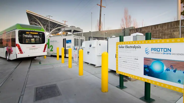

    La plus grande station au monde de ravitaillement par électrolyseur à hydrogène
    29 sept 2017
    ProtonOnsite (Proton) et Nel Hydrogen Solutions, filiales détenues par Nel ASA, ont été sélectionnées pour livrer un système de ravitaillement combinant un électrolyseur PEM à hydrogène et deux unités H2Station® destinée à SunLine Transit Agency (SunLine) en Californie.
    La solution proposée aura une capacité de production d’hydrogène pouvant atteindre 900 kg/jour, ce qui en fera la plus grande installation au monde combinant la production et le ravitaillement en hydrogène actuellement confiée à la sous-traitance. SunLine utilisera cette unité pour ravitailler sa flotte de bus électriques à hydrogène opérant dans la région de Palm Springs en Californie.
    .... supprimé
    http://www.enerzine.com/la-plus-gran.../23350-2017-09
    Dernière modification par JPL ; 01/10/2017 à 13h47. Motif: La reproduction intégrale d’un article n’est pas autorisée par la loi. Seules de courtes citations sont permises.
