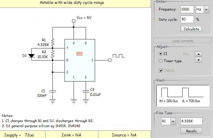

    invite7160c7db
    Unhappy Re : NE556 générer signal modulant
    Ok donc si je veux 1khz en sortie je prend un astable
    Pour les calcules de resistance et condensateur j'utilise le logiciel 555Timer et quand je fait le test sur ISIS ca marche pas bien
    Et il y a une diode sur le shémas je ne voit pas trops a quoi elle sert
    Schemas ici ^^
    Avec ces valeurs je trouve à la calculette :
    tl = 0.693 * 10.10e3 * 100e-9 = 6.99ms (juste)
    th = 0.693 * ( 2 * 10.10e3 + 4.328e3 ) * 100e-9 = 1.69ms (faux ) A cause de la diode peut être ?
    Et là les valeurs sur ISIS lorsque je recopie le schémas de 555Timer avec les mémes valeurs
    X = Valeur ISIS (Valeur que je voudrais)
    T = 1.2ms (1ms)
    th = 0.43ms (0.3ms)
    tl = 0.82ms (0.7ms)
    Trouver l'erreur. Moi je n'y arrive pas
    Merci d'avoir lu ^^ et merci de répondre si vous pouvez (encore) m'aider ^^
    invite454a6b30
    C'est faux parce que la formule que tu utilise ne s'applique que dans le schéma standard de l'astable, où le Duty cycle est forcément supérieur à 50%.
    Dans le schéma que tu joins, la diode est là pour court-circuiter R2 lors de la charge du condensateur, ce qui permet d'obtenir un Duty cycle inférieur à 50% .
    Th = 0,69 * R1 * C au lieu de Th = 0,69 * (R1 + R2) * C
    soit Th = 0,69 * 4.33 * 100 * 10e-3 = 0,3 ms
    En toute rigueur, Th est un peu plus long, car la valeur de seuil de diode augmente le temps de charge.
