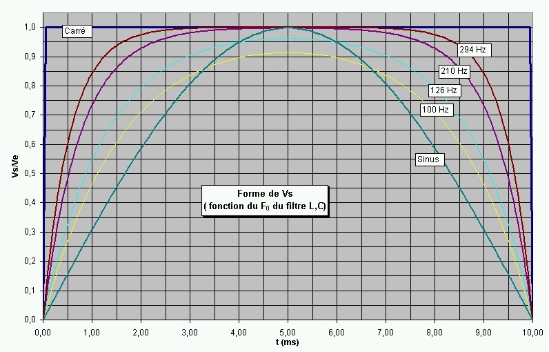

    Re : Séries de Fourier
    Bonjour c'est exactement mon probléme,
    ci joint le resultat du travail de mon tableur
    j'ai apliqué la formule vs/ve = 1/((f/f0)^2)+1 toute les 0,5 ms aux 1000 premieres harmoniques.
    Un filtre passe bas calé à 210Hz, semble etre le meilleur compromis, mais c'est la théorie car ce filtre est en 220V sur mon onduleur il n'y a pas de transfo de sortie.
    http://forums.futura-sciences.com/at...9&d=1169203781
    Et pourquoi pas un filtre LC accordé sur 50Hz ?
    yvan30
    1) N'ayant pas de transfo de sortie je ne peux compenser la chute de Vs que cré un passe bas à F0 = 50 Hz
    Vs/Ve = 1 / (f/f0)^2+1.donne un Vs = à Ve / 2.
    2) sur le site Merlin Gerin Mr J noel Fiorina dans le cours N° 159 Onduleurs et harmoniques dis que le filtre le plus adapté est calé sur 210Hz (il faut être proche de 50Hz, et loin d'un harmonique.
    Sur la courbe ce f0 permet au filtre d'atteindre Vs = Ve dans la zone ou la sinusiode approche Vmax. mais la forme n'est pas sinus mais nettemnt plus douce que le carré.
    Bon c'est la théorie je cherche comment faire une self entre 1 et 0,1 H et je vous tiens au courant.
