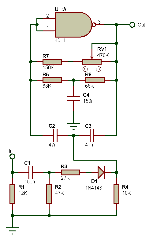

    je cherche à fabriquer une boite à rythmes style jouet à piles!!
    je suis à la recherche de liens ou de conseils pour comprendre quel styles de composants electroniques sont necessaires.
    UN truc tres simple sans sequencage, juste 4 pads qui declanche 4 sons sur une coque en plastique.
    dans le meme genre, il en existe sur beaucoups de petits synthés à piles.
    EN fait je commence à m'interesser à l'electronique, mais j'ai un peu de mal a comprendre comment crée les sons sur un circuit electronique.

    Bonjour Vad et les autres,
    j'ai par le passé réalisé un petit ensemble de percussions (six sons) à touches sensitives (une touche pour chaque son). Chaque oscillateur comporte un seul transistor et quelques condensateurs et résistances, et fonctionne avec une pile 9V.
    Je me rappelle avoir eu un peu de mal à obtenir des sons très différents entre chaque oscillateur (ils sonnaient tous un peu de la même façon), mais ça peut constituer un bon petit exercice de base.
    Si cela t'interresse, je te fournirai le schéma.
    voici deux schémas de base d'oscillateurs amortis basse fréquence :
    Percus 001 - 1 oscillateur à porte logique
    Percus 002 - 1 oscillateur à transistor
    Les deux oscillateurs, de type à double-T, fonctionnent selon le même principe. Ils sont bloqués en temps normal (régler à la limite de l'oscillation avec le potentiomètre), et sont déclanchés par un évenement extérieur : la touche sensitive pour la version à transistor, une impulsion positive pour la version à porte logique.
    Ces deux types d'oscillateur produisent un son rapidement amorti, semblable à celui produit par une grosse caisse ou par des tom. Tonalité modifiable en changeant la valeur des condensateurs du double-T.

    Bonjour, voilà j'ai un projet en électronique. on doit construire une boîte à rythme. Vous répondez parfaitement à mes attentes avec votre système, seulement voilà j'aimerai comprendre en détail votre sytème électroniquement parlant.

    Bonjour cyan et tout le groupe,
    tu trouveras sur la page Géné precus 001, quelques détails concernant ce genre d'oscillateurs.
