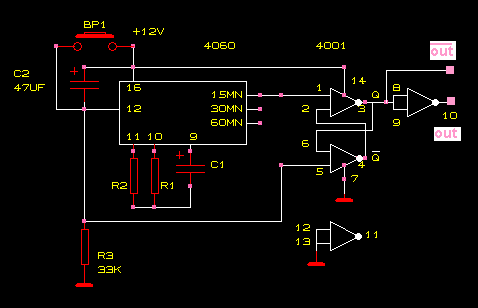

    est ce que quelqu'un pourrait m'orienter pour réaliser un temporisateur qui eteint un circuit sous 15, 30 et 60 min par exemple selectrionnable par des boutons poussoirs?!!
    Gérard
    Re : Temporisateur
    Avec un 4060, choisir R/C pour une base de temps en rapport avec la tempo désirée.
    Pour 15, 30 et 60 min, choisir 3 sorties successives.

    Re : Temporisateur
    Une bascule RS pour mise en marche et le 4060 remet la bascule RS à 0 après tempo.

    invitee86643f9
    Re : Temporisateur
    la sortie du 4060 active la bascule RS par son "set".
    "Reset" de la bascule RS + " Reset" du 4060 ( borne 12) pour la mise en marche du temporisateur.
    bascule RS: 1/2 CD4001.

    Re : Temporisateur
    Un schéma à tester:

    invitee86643f9
    Re : Temporisateur
    Sans la RS (sans 4001) il n' y aura pas d'effet mémoire et la temporisation sera donc cyclique ..
    Gérard
    Re : Temporisateur
    Citation Envoyé par maxitec Voir le message
    Si la sortie bloque l'oscillateur du 4060 et le BP de lancement fait une RAZ, la tempo ne sera pas cyclique.
    invitee86643f9
    Re : Temporisateur
    Exact Gérard. Meilleur ici et là
    On ne peut esperer plus simple.
    Une diode 1N4148 peut faciliter le rebouclage Sortie 4060 /entrée clk, je pense.

    invitee86643f9
    Re : Temporisateur
    Les sorties du 4060 ne peuvent pas débiter plus que quelques mA, mais le relais en demande une centaine (plus ou moins suivant relais).
    Ceci impose le choix d'un transistor capable de supporter le courent qui passe par la bobine du relais. Le transistor travaille ici comme "interrupteur"
    Dans le schéma pdf, Il faut relier R5 à la sortie 3 du 4001 (et laisser la sortie 10 non connectée) sinon on auras un effet inverse de la tempo (relais "on" après tempo)
    Autre inconvénient (peut être ?) la temporisation sera déclanchée dès la mise sous tension. Après, les autres temporisations peuvent se déclencher par BP1.
    Le schéma ci-joint est différent:
    - Mise sous tension du montage: le relais reste en position repos (off: contacts relâchés)
    - Si appui sur bouton START: le relais passe en position Travail (on: contacts fermés)
    Voilà c'est tout ..
