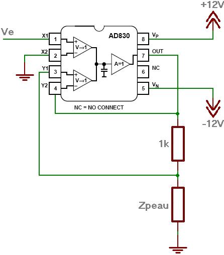

    Voici un montage que j'utilise, je cherche a justifier son fonctionnement en detail.
    Ve est un signal sinusoidal à 100kHz, d'amplitude cac 1V et d'offset 0.5V.
    Ce montage va permettre d'appliquer exactement la tension d'entree à la resistance de 1kohm. le courant debite sera donc de 1mA meme si "Zpeau" varie (cependant si Zpeau exede 9.5Kohms alors il y a une chute du courant).
    Voila j'ai reflechi mais pour moi le signal en sortie devrait devenir carre non ? hors il ne l'est pas, il a donc un soucis (soit dans mon raisonnement soit dans le montage interne de l'AD830).
    Merci a vous !!

    Bonjour, je pense que ton composant à une structure interne assez complexe. Néanmoins je penses que les 2 ADI en entré sont montés en comparateur mais pour ce qui concerne la suite pas d'idée.
    Courage il y a surement quelqu'un qui le connait ce composant.
    invite3707683e
    Re : Source de courant
    Ouais faut esperer, car dans la datasheet j'ai aucune info autre. Je ne m'explique pas la sinusoide en sortie car pour moi on devrait saturer a 12V ... ou au pire avoir du carre.

    invite936c567e
    Il n'y a pas de raison que le signal devienne carré, car la tension d'entrée n'est jamais négative. En revanche, on devrait bien observer un phénomère de saturation.
    Peux-tu :
    - vérifier précisément la plage de tension d'entrée (notamment la valeur mini) et de sortie (mini, maxi et moyenne) ?
    - évaluer la capacité de charge en sortie, instruments de mesure inclus ? (le circuit n'est pas en mesure de piloter une capacité très élevée)
    invite936c567e
    Sinon, Zpeau, c'est une impédance de ... peau humaine ?
    Parce qu'à ces fréquences, comme ça n'est pas du tout équivalent à une résistance pure, ça expliquerait bien des choses... !

    Pas besoin de tout ca, j'ai demander sur un autre forum, regardes son explication.
    Vout= [(Vx1-Vx2) + (Vy1-Vy2)] * K
    Tu appliques cette équation à ton montage et tu considéres que le coefficient K est très grand.
    Vout/K=Vx1-Vx2+Vy1-Vy2
    Vx1=Ve
    Vx2=0
    Vy1= Z*I avec Z la résistance de charge et I le courant qui la traverse
    Vy2=Vout
    Vout=(R+Z)*I avec R la résistance de 1K
    Donc
    Vout/K=Ve - 0 + Z*I -Vout=Ve +Z*I - (R+Z)*I=Ve + Z*I - R*I + Z*I = Ve - R*I
    Comme K est très grand la valeur de Vout/K est voisin de 0 donc
    0 = Ve - R*I
    et
    I = Ve/R indépendant de Z dans la mesure ou on peut négliger le terme Vout/K
    Perso j'ai compris son truc et j'y crois. et toi ?

    Dans le mille !
    C'est bien ca, mais, car ya un mais, actuellement c'est un volume d'eau. dans le futur ca sera bien un humain a la place de l'eau et je n'ai jamais dit que Zpeau est une resistance pure
    Si tu t'y connais la dedans hesite pas a sortir ta science je suis preneur de toute info.

    Cette démonstration justifie seulement le fonctionnement du montage, à savoir la production d'un courant I=+1mA pour Ve=+1V quand R=1k. Cela n'est valable que quand tout va bien (pas de saturation).
    Or, en prenant Zpeau assez élevée, par exemple Zpeau=9,5k en résistance pure, on tenterait d'atteindre Vy1=Zpeau*I=+9,5V et Vy2=Vy1+R*I=+10,5V, ce qui provoquerait un début de saturation sur l'entrée Vy2 (à environ +9,8V pour une alim de +/-12V). En augmentant encore un peu Zpeau, on aurait un début de saturation sur la sortie Vout (à environ +10,8V pour une alim de +/-12V).
    Dans ces conditions, la relation I=Ve/R risque d'être remise en cause. On aura une limitation à Imax=Vout_sat/(R+Zpeau).
    invite936c567e
    Dit autrement: la relation I=Ve/R n'est valable que si la valeur de Zpeau permet aux tensions du montage (Vout, Vy1 et Vy2) de rester dans des limites acceptables. Au-delà, il y a nécessairement une diminution du courant, due à des phénomènes de saturation plus ou moins marqués.
