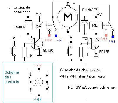

    Bonjour à tous. J'ai quelque petite bases d'électronique (je suis en première S SI) et je souhaiterais réaliser quelque chose qui me permettrais de fermer automatiquement les trappes d'un poulailler. En fait, le matin, en allant ramasser les oeufs, il faut que je puisse appuyer sur un bouton qui permettra de metre en marche un moteur. Le soir venu, les poules rentrant, il faut quelque chose qui detecte la luninosité et qui commendera au moteur de se remettre en marche, jusqu'à ce qu'un capteur lui dise d'arreter.
    Si vous pouviez m'aider, ce serait super.

    Dans ce cas, le schéma peut etre conçu comme ceci :
    Capteur optique + Comparateur ( Lm741+ led en série avec sa sortie peut suffire) pour activer une petite interface pour commander le moteur (2 transistors + 2 relais )

    serait-il possible d'avoir plus de détails ? Qu'est ce qu'un comparateur ?
    invitee86643f9
    Re : Projet de fermeture automatique
    Le comparateur de tension: circuit intégré qui compare deux tensions présentes chacune sur l'une de ses deux entrées ( e+ et e- ).
    Le 741 est un ampli opérationnel qui peut aussi jouer le rôle d’un comparateur de tension.
    Un comparateur comme son nom l'indique, est un AOP monter pour comparer deux tensions, dont l'une de référence (fixe)
    Vu que la photorésistance délivre une valeur analogique (résistivité en linéarité suivant la lumière reçue) il faut la traiter convenablement.
    Donc il faut connaitre la résistivité de la résistance "dés qu'il fait noir" et laisser cette valeur à l'entrée de la tension de référence du comparateur
    Aprés, suivant que la tension sur la seconde entrée soit "<" ou ">" ceci activera ou non la sortie

    est-il possible d'avoir un schéma de circuit ? des référence de composants ?
    invitee86643f9
    Citation Envoyé par bertin62 Voir le message
    Quelques pistes:
    Détection presence (ou absence) lumière par photorésistance LDR
    Commande de moteur dans les deux sens
    Fin de course moteur (+ quelques idées )
    Mots clés (pour tes recherches) :
    photorésistance LDR
    détecteur crépusculaire
    pont H
    fin de course pour moteur électrique
