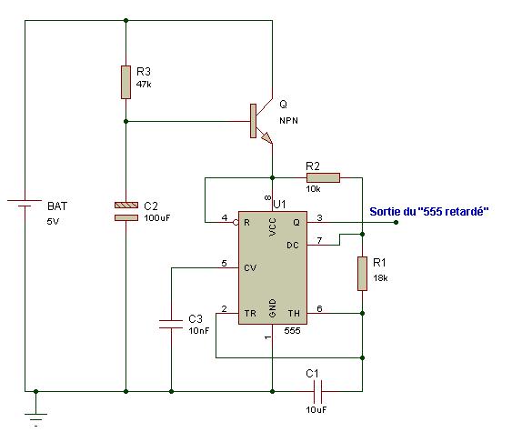

    Je souhaites pouvoir réaliser le plus simplement possible une temporisation (électronique ou non) avec un retard à la fermeture.
    Y-a-t'il qqun pour me venir en aide???
    Je veux pouvoir régler cette durée de temporisation à l'aide d'un potentiomètre ou d'un résistance réglable.
    Ma tension d'entrée est de 12 V.
    G bien penssé au NE555 en monostable, mais il ne fais pas le retard à la fermeture...
    Aidez-moi svp
    amicalement

    Bjr Paillasse..
    Voir constante de temps RC.
    Charge d'un condo à travers une R.
    Reste à connaitre la durée.

    Voici un exemple de montage utilisant un 555 en astable qui le déclenche aprés 5 secondes eniron, il va de soi que tu peux modifier librement les valeurs pour changer la constante R.C, ainsi que le tension d'entrée si tu utilises un NE555 (donc CMOS)

    Mais j'aurais voulu avoir plus d'info sur ce type de montage NE555. Surtout savoir comment augmenter ou diminuer le temps du retard. Avec un POT je suppose mais je n'ai aucune idée du positionement.
