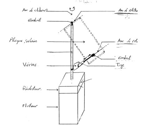

    salut
    existe t'il un moteur capable de faire tourner une charge de 15 kg
    je sais pas a quel couple moteur ou puissance correspond ce poid
    N.B
    l'ensemble sera directement posé sur l'axe du moteur
    le moteur sera alimenté a la partire d'une plaque solaire
    si vous avez des rep. n'hesitez pas!
    et merci

    Bjr ais....
    On aurait plus tot des questions à poser !!!!!!!
    Un couple moteur correspond généralement à une charge que multiplie un bras de levier.
    "Posé sur le moteur", ca veut pas dire grand chose !!
    Un croquis de ce que tu VEUX OBTENIR serait plus explicite !

    1er merci
    Je veux réaliser un système solaire orientable
    mais le probleme que j'ai c'est au niveau du choix du moteur
    Voici le montage que je veux réaliser image

    essaye un moto-réducteur de chez conrad...
    Re : choix de moteur
    Bsr Ais...
    M' en douter un peu !!
    Longue discussion içi:
    http://forums.futura-sciences.com/thread145109.html
    Tu va avoir une réduction TRES IMPORTANTE (1t/j) un moteur meme ridicule conviendrait.
    C'est ton REDUCTEUR qui devra soutenir le poids du moteur.
