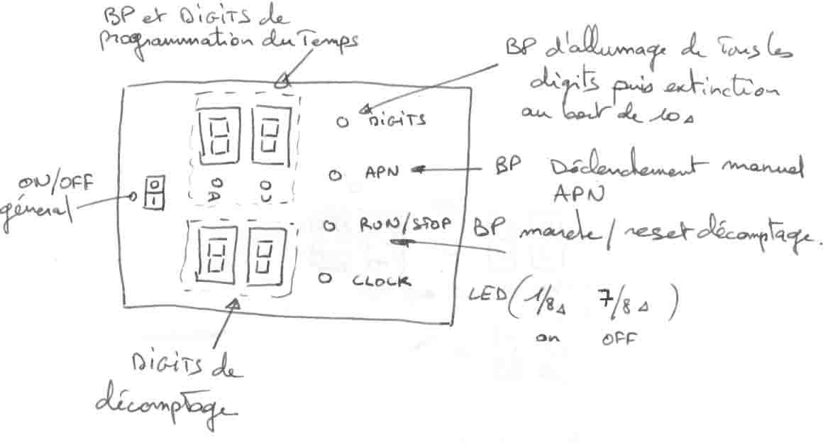

    invited45b241e
    Re : decrementation pcl 16f84
    D'abord une ptite image
    http://forums.futura-sciences.com/at...0&d=1192002375
    Voici l'ordre chronologique:
    - Je selectionne le temps que je veux à l'aide des bouton D et U
    - 1 appuie sur run/stop et je visualise ce temps sur les digits de décomptage (le décomptage est toujours à l'arret).
    - 1 autre appuie sur run/stop et je lance le décomptage, lorsque celui-ci arrive à zéro, il déclenche l'apn et repart à la valeur indiqué par les digits du haut (digits de programmation).
    - quand j'ai fini mes prises de vue ou que jeux changer le temps de programmation, j'appuie sur run/stop, ce qui me reset les digits de décomptage à la valeur des digit de programmation et me stop le décomptage.
    - je peux alors changer le temps de programmation si je le souhaite.
    j'èspere que c'est pas trop confu
    a+

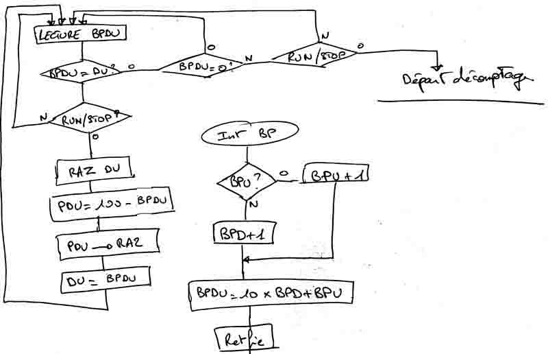

    invited45b241e
    salut pom26
    mes recherches correspondent au projet en cours http://forums.futura-sciences.com/thread171883.html
    Voici l'organigramme qui concerne la programmation du temps,et la validation de celui-ci.
    http://forums.futura-sciences.com/at...1&d=1192194051
    La variable BPDU est obtenu dans l'interruption BP, l'orsque j'appuie sur le bouton D ou U, le premier test détermine si j'ai appuyé sur BPU si oui, j'incrémente la variable BPU, sinon, c'est BPD qui est incrémenté, c'est à ce moment là que BPDU est calculée, puis, retour intérruption.
    Le programme commence à lire la variable BPDU, et la comprare à la variable DU.
    DU correspond à la variable des digits de décomptage, si c'est = à zéro, on test si BPDU=0, sinon, on test si run/stop est pressé.
    Tant qu'il n'est pas pressé, on boucle à la lecture de BPDU, s'il est pressé, on remet à zéro l'affichage des digits de décomptage et on envoie un nombre (PDU) de pulses dans RA2, RA2 est branché sur l'entrée clock d'un cd4010.
    Maintenant que j'ai le même nombre sur les digits de décomptage et sur les digits de programmations, je peux dire que DU=BPDU et je boucle en lecture BPDU, je teste si BPDU = DU, oui?, alors je teste si BPDU =0, non?, alors j'attends l'appuie sur run/stop, et je boucle comme ça j'usquà ce que j'appuie sur run/stop et après, c'est le départ décomptage.
    Pour le code, j'étudie le problème.
    C'est peut-etre barbare comme organigramme ou comme méthode, mais j'ai débuté il y a 1 mois en pic avec le cours de bigonoff
    a+

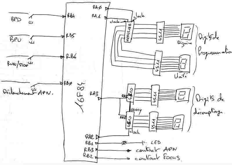

    invite_P89
    Invité
    un question comment avec un bits tu comptes afficher
    tes 7 segments?
    invited45b241e
    justement, je t'envoie un schema
    invite_P89
    Invité
    Pour afficher sur 7 segments il faut 7 données,si tu fais du multiplexage pour 4digts 4 bits suplementaires pour ton affichage il te faut déja 11 bits en sortie
    le 16F84 13 I/O
    invite_P89
    Invité
    Si tu utilises un décodeur 7 segements il te faut 4 bits + 4 bits pour le multipexage 8 bits pour l'affichage non je ne vois pas mais je vais voir ton shéma
    invited45b241e
    En plus de ne pas être programmeur je ne suis pas non plus électronicien, j'espère au moins que mon projet est réalisable...
    Voici le schéma de principe, il manque plein de chose mais c'est juste pour te montrer comment je compte incrémenter un digit avec un bit sur une entrée clock d'un 4510.
    http://forums.futura-sciences.com/at...1&d=1192196723
    a+
    invited45b241e
    Alors je me suis posé la question mais comment je vais faire pour afficher par exemple le nombre 15 ( pour 15s) dans les digit de décomptage ?
    Bon, déjà, je veux que les 4510 ne fasse QUE décompter, ensuite si je mets sous tension j'ai 00 d'affiché sur les digits de décomptage, si j'envoie 1 pulse, je suppose que j'aurais 99 d'affiché, encore 1 pulse... 98, etc... donc pour avoir le nombre 15, il faut que j'envoie 100-15 = 85 pulses dans RA2 ,d'où la formule PDU=100-BPDU ,puis j'envoie PDU fois 1 pulse et normalement je devrais avoir 15 d'affiché, ensuite le décomptage est fait par le programme principal.
    J'ai juste un petit doute sur le faite du passage de 00 à 99 avec le carry.
    invite_P89
    Invité
    mais le 4510 est décompteur BCD je crois que tu m2langes un peu tout de la logique cablée?du µP .Si tu parts avec de la logique cablé pourquoi utiliser un PIC,alors que le pic fait tout cela en soft je pense que tu devrais reflechir sur ton cahier des charges.
    moi ton montage je le fait avec
    1 PIC 16F84
    1 LCD 16X1
    une led
    5 boutons
    résistances et condos alim pour les puristes
    le reste c'est du soft
