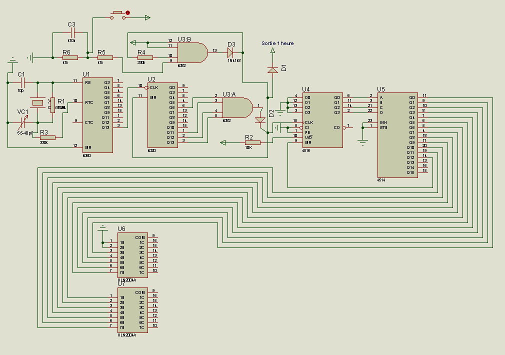

    Pour rester tout près de ton projet, tu peux essayer de simuler la base de temps 2Hz (Quartz + 4060) proposée au message #5.
    Ou ici:
    http://forums.futura-sciences.com/at...1&d=1166226521

    Le choix final du montage est l'excellente proposition de Chimimic.
    Par contre je ne comprends pas bien le fonctionnement des deux composants clés (CD4060 et CD4033). J'ai été rechercher leurs datasheets, mais il n'y a que quelques lignes d'explication sur le rôle des différentes entrées (en anglais de surcroit..). Je ne comprends pas, par exemple, le rôle de l'entrée "RBI" du CD4033 ou Ripple BLK In d'après le datasheet. Quelqu'un saurait ?
    Autre chose d'encore plus "grave", je n'arrive pas à comprendre comment le signal de 32kHz environ est généré par le CD4060. Le quartz constitue apparemment un passe bande (pour la fréquence de résonance de la branche RLC si on le modélise comme un RLC et série avec un C), mais comment grâce à un passe bande on peut obtenir un signal d'une fréquence précise ? Un lien avec la décomposition harmonique ?
    Sinon, pour le plan je pense que ce sera celui-ci :

    on peut aussi obtenir la pulsation de la sec avec un quartz et un diviseur de fréquence! le diviseur est un CD4521 et le quartz est 4.194304!!!!!!!!!!!!!!!!
    invite8d322e93
    Re : Réalisation d'une horloge à quartz simple
    Un quartz à 4 MHz et une division par 2^22 de la fréquence est en effet peut-être une meilleure solution, car ça limite le nombre de composant.
    Cependant encore une fois je trouve la documentation (datasheets) décevante sur ces composants, et je n'arrive pas à comprendre à quoi corresponde leurs pattes, c'est surement évident pour quelqu'un s'y connaissant un peu, pour que les constructeurs ne le précise pas...
    Pouvez m'aider à trouver plus d'info sur le CD4521 et le CD4033 ?

    Le 4033 n'est pas intéressent pour ton projet initial.. Oriente toi plutôt vers les 4518 et 4511 (ou 4543).

    Les 4033 sont intéressants pour réaliser un compteur continu à base décimale.
    Les 4518 (doubles compteurs BCD) pour réaliser un compteur genre chronomètre.
    Ils présentent plus de souplesse pour faire des diviseurs par 60 (mn et sdes), et par 24 pour les heures..
    Le but de ton projet n'étant pas la réalisation elle-même (mais pour des fins pédagogiques), toute tes questions sur les détails et le "comment ça marche" seront les bienvenues..
