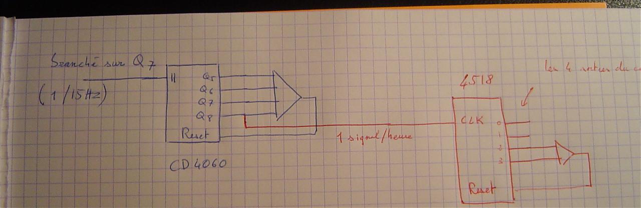

    Re : "Sonnerie" de pendule
    Et merci de tes réponses! Pour le moment le schéma existant est celui ci-dessous.
    Je suis parti du montage d'une discussion précédente qui génère un signal par minute: http://forums.futura-sciences.com/thread203270.html
    Le premier CD4060 (diviseur de fréquence) est donc connecté à la broche Q7 du CD4060 du montage ci-dessus (que j'ai réalisé). Si j'ai bien compris, la broche Q7 génère une fréquence de 1/15 Hz (vu que la broche Q9 qui divise deux fois plus est à la fréquence de 1/60Hz).
    La porte "et" à la sortie de mon CD4060 (sur mon schéma) permet normalement de forcer la remise à 0 au bout de la 60e impulsion. Le signal rouge a donc une fréquence de 1/3600Hz (une impulsion par heure)
    Il alimente un compteur qui est remis à 0 à la 12e impulsion (vérification que les deux bits de poids fort sont à 1).
    Voila le schéma existant (que je n'ai encore monté mais cela ne surait tarder!). Pourrais tu déjà me dire ce que tu en penses avant que l'on ne passe à l'autre partie?
    Merci beaucoup!

    Dans ce cas, j'aimerais savoir quels sont les compteurs employés pour compter les heures.

    Il s'agit d'un compteur 4518 qui est utilisé comme dans le schéma posté plus haut. Je vais déjà réaliser ce schéma pour te dire s'il marche

    Dans ce cas, je peux utiliser un diviseur par 6 et par 10, mais cela me semblait plus utile pour la "suite" d'avoir un signal permettant de detecter le passage à une nouvelle heure (reset)

    invitee86643f9
    C'est bon.
    Tu auras besoin de deux 4029 et un astable.
    Chaque sortie utile d'1/2 4518, ira vers l'entrée jams imput correspondante d'un des deux 4029 (dans l'ordre unité et dizaine).
    les 5 sorties utiles des deux 4029 seront réunies par une porte OR (5 diodes 1N4148 c'est simple).
    la sortie de la porte OR (cathodes des diodes réunies), bloque ou autorise l'astable.
    la sortie heure du 4060, transformée en une impulsion de courte durée, sera reliée au Preset enable des deux 4029.
    Tous les entrées des 4029 sauf le clock, sont à la masse .
    Tous les sorties ( pin 7 y compris) restent en l'air
    si tu as des questions n'hesite pas.

    invitee86643f9
    Dans mon message #20 il manque un détail:
    relier pin 7 du 4029 unité au pin 5 du 4029 dizaine.
    fonctionnement:
    sorties 4029 = 0
    sortie OR = 0 donc astable (actif par etat haut) bloqué.
    les nombres des heures en binaire, produit par le 4518 (compteur A "unité" et compteur B "dizaine" ), est present aux entrées jam imputs des 2 4029.
    chaque impulsion "heure" fait un preset (pin 1 4029).
    les sorties 4029 prennent exactement le nombre binaire present à leurs entrées jam imputs. Au moins un etat haut est géneré.
    l'astable est ainsi activé et les 4029 decomptent jusqu'à 0 00.
    A ce moment là, l'astable se bloque après avoir oscillé 1 à 12 fois suivant le nombre present au entrée jam.
    jules
    N'y a-t-il pas dans mon fil mon schéma?? Je le vois de chez moi!
    jules
    Je me permets de le remettre en téléchargement ici:
    https://www.nextsend.com/download/nb...diWl6o5uqerA=/
    jules
    Excusez moi pour mon dernier message qui ne marche pas. Mais mon schéma existant semble être sur le message #12.
    invitee86643f9
    tu parles du schéma #12?
    le 4518 renferme 2 compteurs A et B .
    chacun ne peut compter que de 0 à 9 puis reset (mot binaire de 4 bits).
    jules
    Je m'excuse de mon schéma. Il faut bien sur remplacer le CD 4518 par un CD 4520 (compteur binaire de 0000 à 1111 soit de 0 à 15)
    invitee86643f9
    Non pas un 4520 mais un 4029 (ou 4516).
    Dans ce cas un seul 4029 (ou 4516) pour les "coups" de sonnerie.
